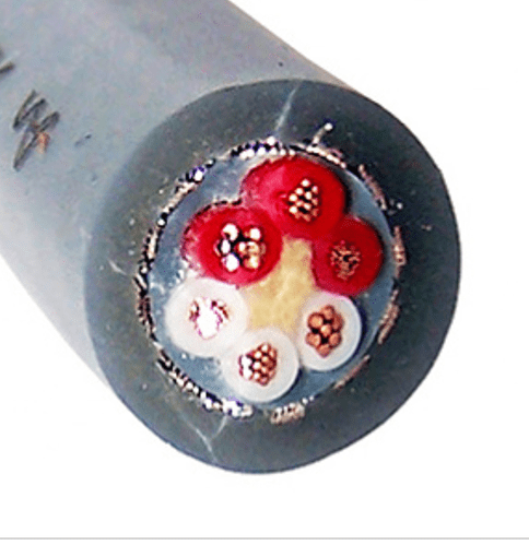

Хорошая конструкция кабеля. Интересно, какой проводник мастер возьмёт за нейтральный.
Я бы для балансной линии нейтральный пустил дополнительным проводком сбоку кабеля, а проводники соединил бы сикстипульно.

У меня есть кабель балансный, там оплётка подсоеденена к корпусу разъёмов, а на пин1 идёт отдельный проводник.
А наличие экрана я что-то протупил. Конечно, его на нейтраль (пин 1).
а вот проводники соединяются в пулы по 3 штуки с шагом через один, не глядя на цвет.
4 проводника, соединенные параллельно крест на крест называется квадропульное соединение, 6 проводников по 3 в пул называется сикстипульное. Я делал когда-то такие балансники длиной 7 метров на заказ, очень хорошо звучали в сравнении с метровым серебряным кабелем обычной конструкции из 3-х проводников.
Скорее всего красные имеют одно направление, а белые противоположное. Поэтому так и надо соединять. Красный - +, белый - -, экран с обоих сторон на 1-цу.
Конечно, дурацкие комбинации тоже можно попробовать, кривизна иногда идет на пользу.
там же разное сечение проводников в каждой группе
(хотя, если “через один” то получится то-же самое сочетание проводников)
У Вас экран все наводки будет собирать и в тракт тащить. )
верно!!! я как увидел, что 3 проводника с теми же разными по сечению проводками получаются сразу и представил сикстипульное соединение.

Действительно, есть два способа разделки балансных кабелей - экран между разъемами - 1,2,3 - отдельными проводниками.
И второй способ - 1 - экран - 2,3 - сигнальные.
По этому второму способу распаян довольно дорогой кабель Эзотерик (Акролинк) 6300 ценой 7,5 тыс. долларов.

Похож на акустический.
а разве в акустическом не 8 проводников внутри (а здесь шесть)?
Да так и естт
