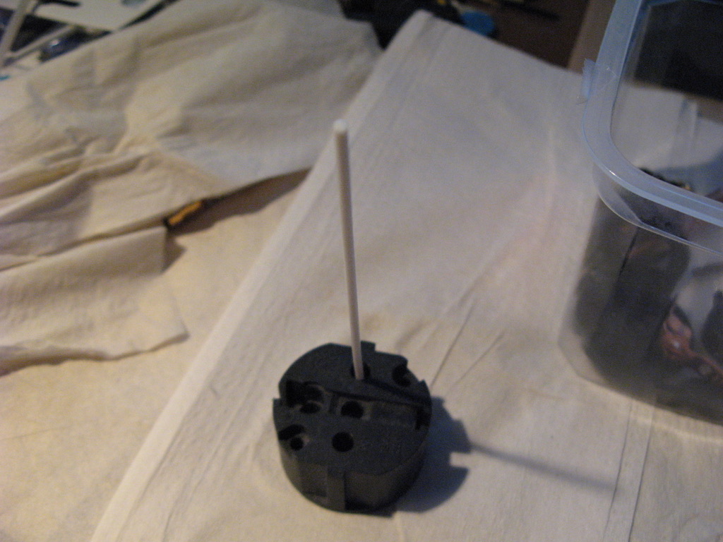

Какая смола?
Это полиэтилен, вокруг него навиваются проводники для обеспечения равномерности шага, он не для демпфирования.
Перепутал, да…)
Мне кажется в радиусе изгиба/мягкости, но мне кажется по звуку они одинаковые…
