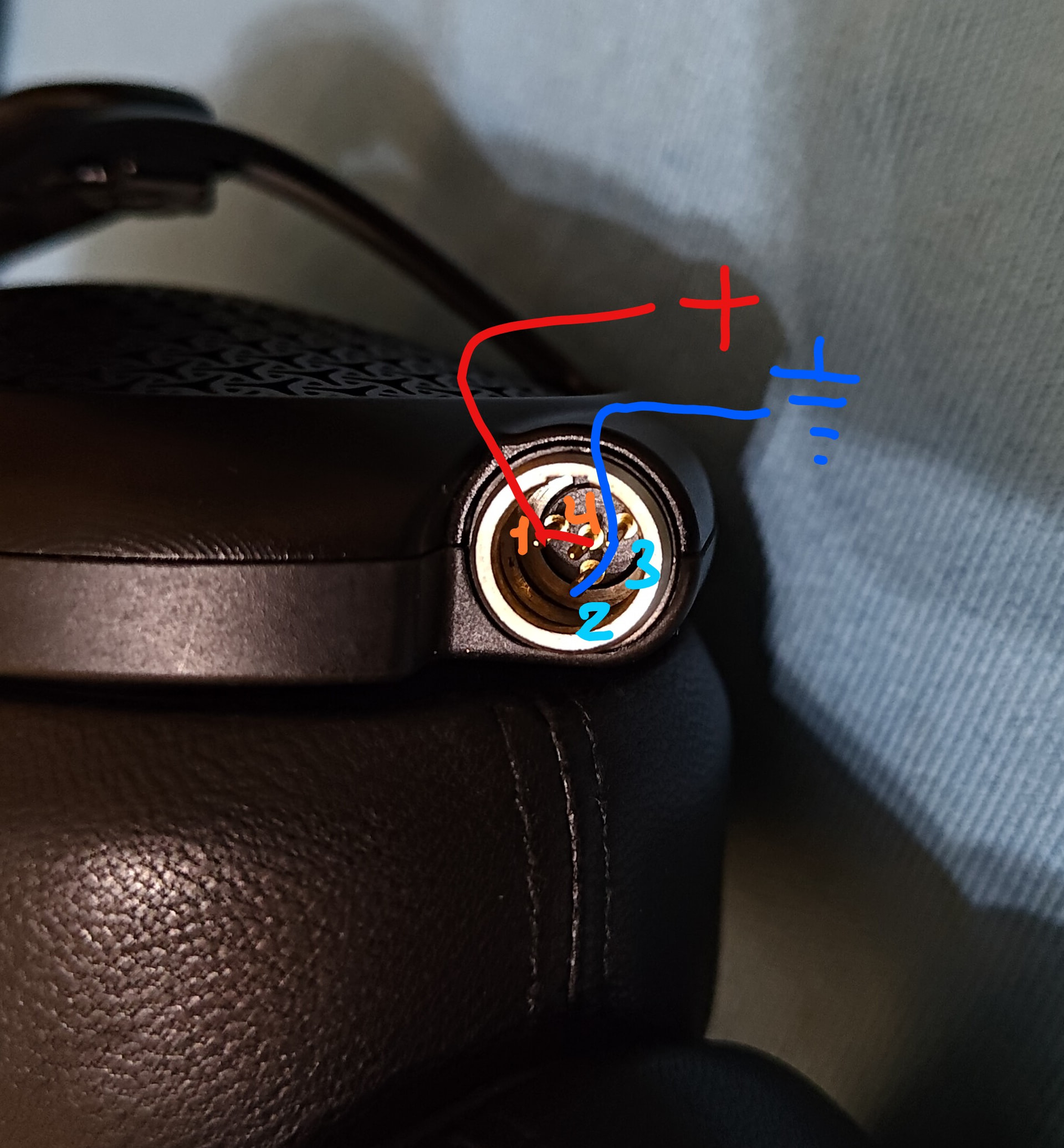

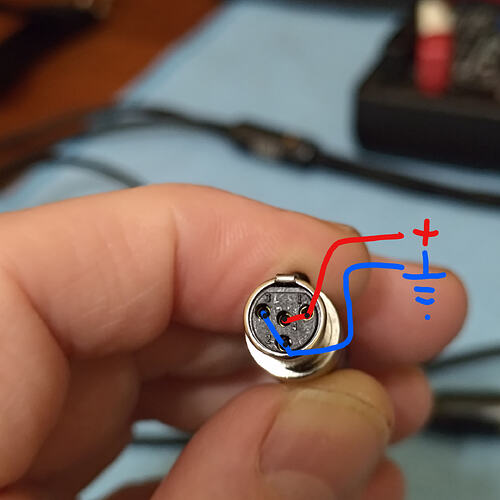

На схеме всё верно показано, но кенертон вариант не объединяет перемычкой на мини xlr 1 с 4 и 3 с 2, у кенертон только к 1 + и 3 - , а на схеме показано объединение 1 с 4 и 3 с 2 это видимо одизи вариант, а в своей основной распиновке 1 и 3 они одинаковы.
Да, на картинке универсальная распиновка, кеннертон в своих кабелях вроде тоже на нее перешли
кенертон стали объединять 1-4 и 3-2 ?
Что-то такое слышал, но можно уточнить этот момент у @Art_Ken :))
распаять строго по циферкам! :laughing:
на схеме они с той стороны, куда проводник припаивается, обозначены :wink:
Это да, тут тоже паяльщику внимательно надо.

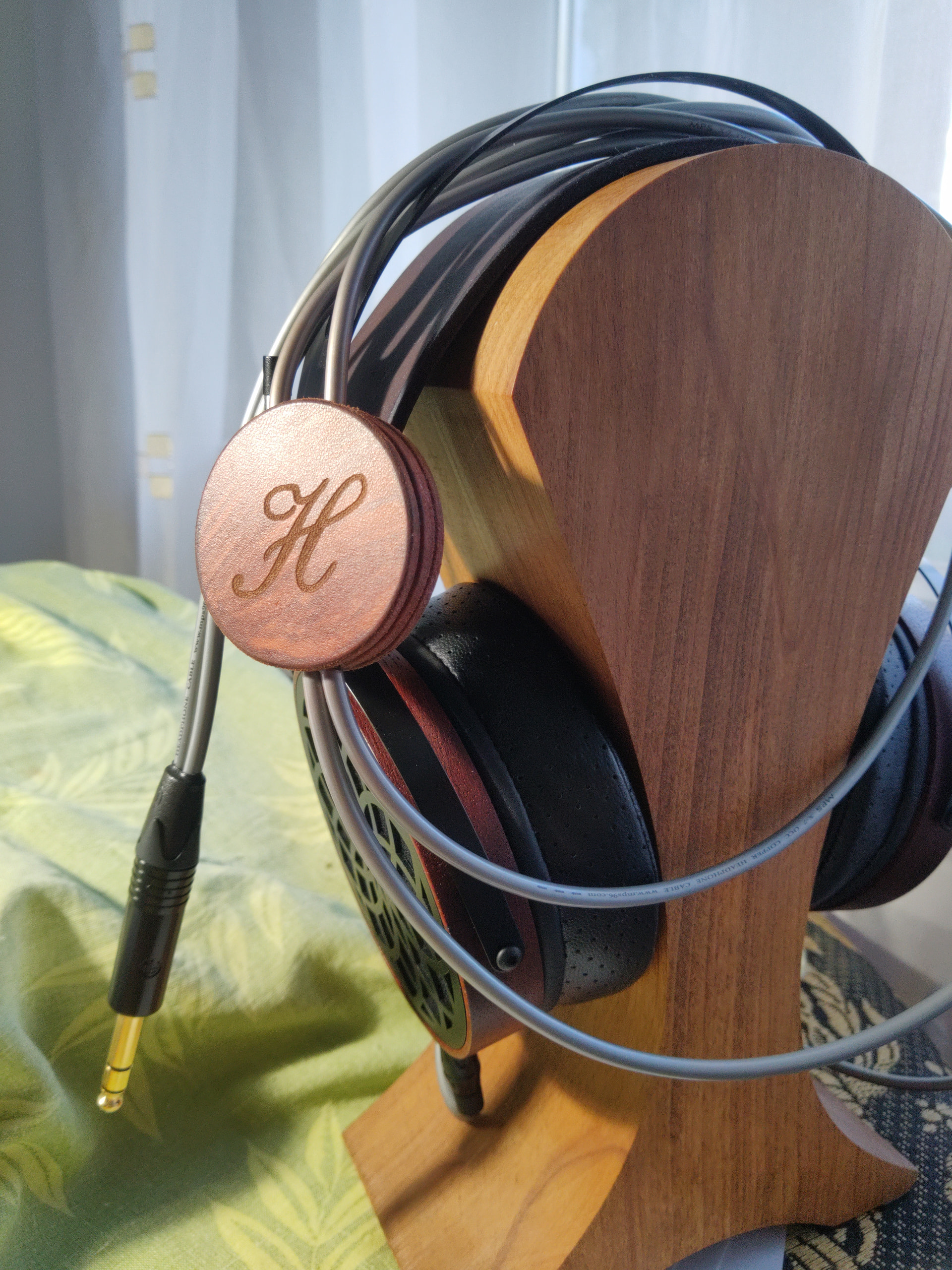

Сделал новый на основе этого же кабеля. 6,3 на два 3.5. Сплитер из кожи, .
