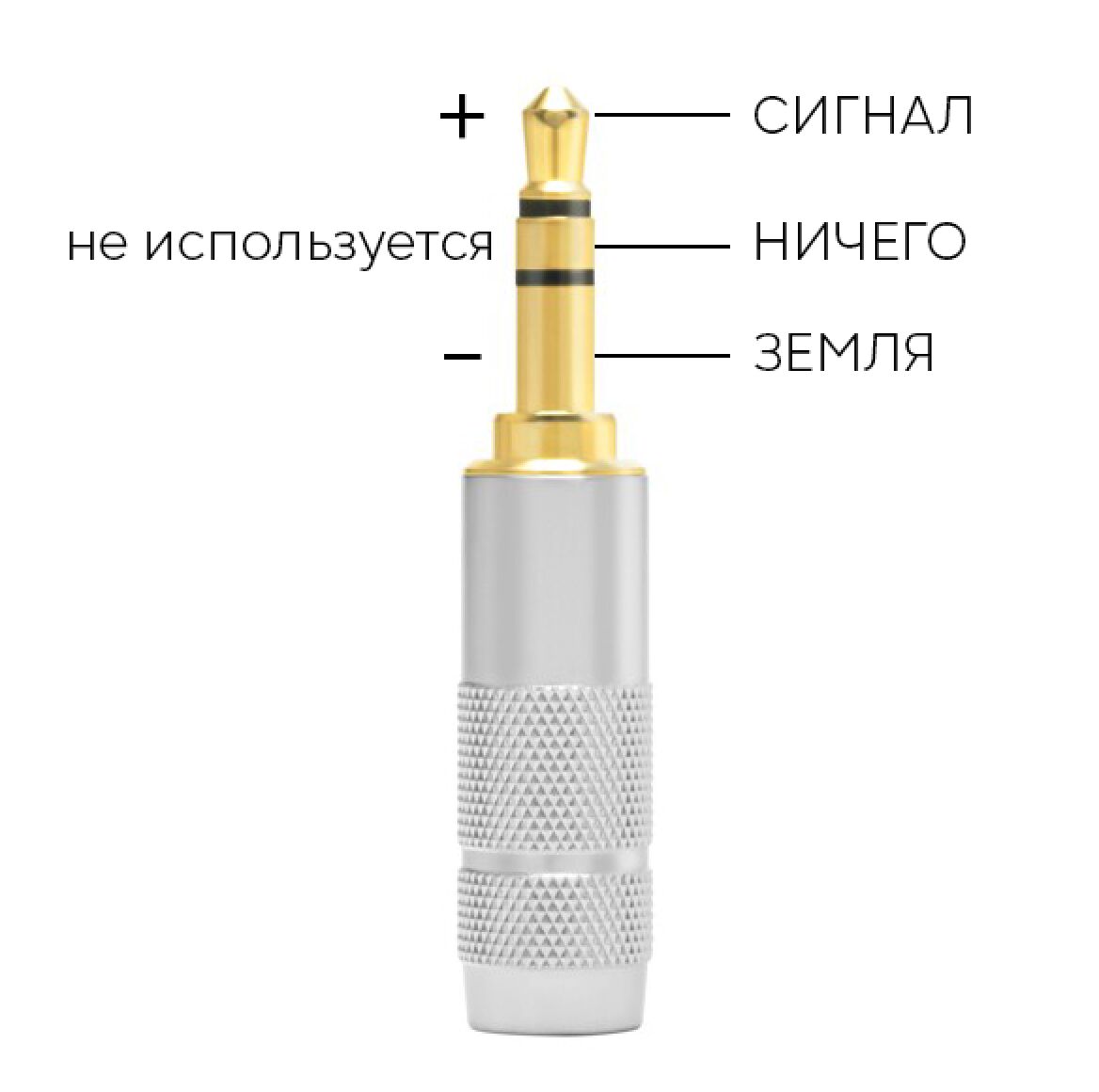

на каждый канал идёт два проводника - сигнал (+) и земля (-)

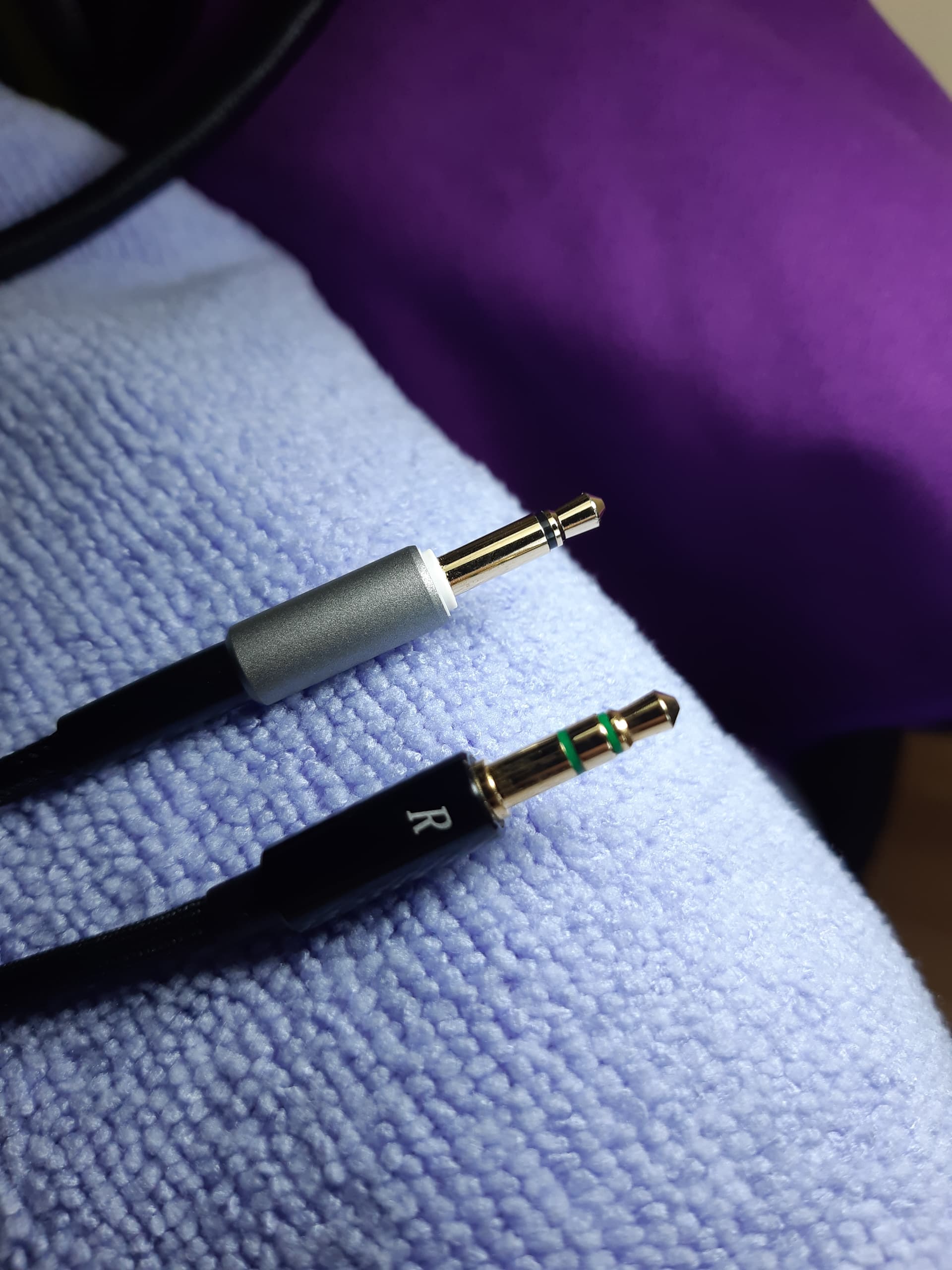

поэтому джеки в наушники на фирменных кабелях часто двух пиновые (моно-джек)
но на кастомных кабелях чаще используют обычный 3-pin джек
и тогда они распаиваются так:
такая распайка совместима с Focal / Denon / HiFiMAN / Sony Z1R / Meze Liric / Klipsch HP3 / некоторыми Kennerton
таким образом все кабели от этих наушников совместимы и взаимозаменяемы :ok_hand:
у Beyer T1, T5P Gen.2 и Meze 99 распайка джеков та-же, но гнёзда узкие по диаметру, обычные джеки не входят из-за ширины корпуса, требуются более тонкие и длинные… зато кабели с такими “длинными” джеками спокойно подключаются ко всем наушникам, перечисленным выше
