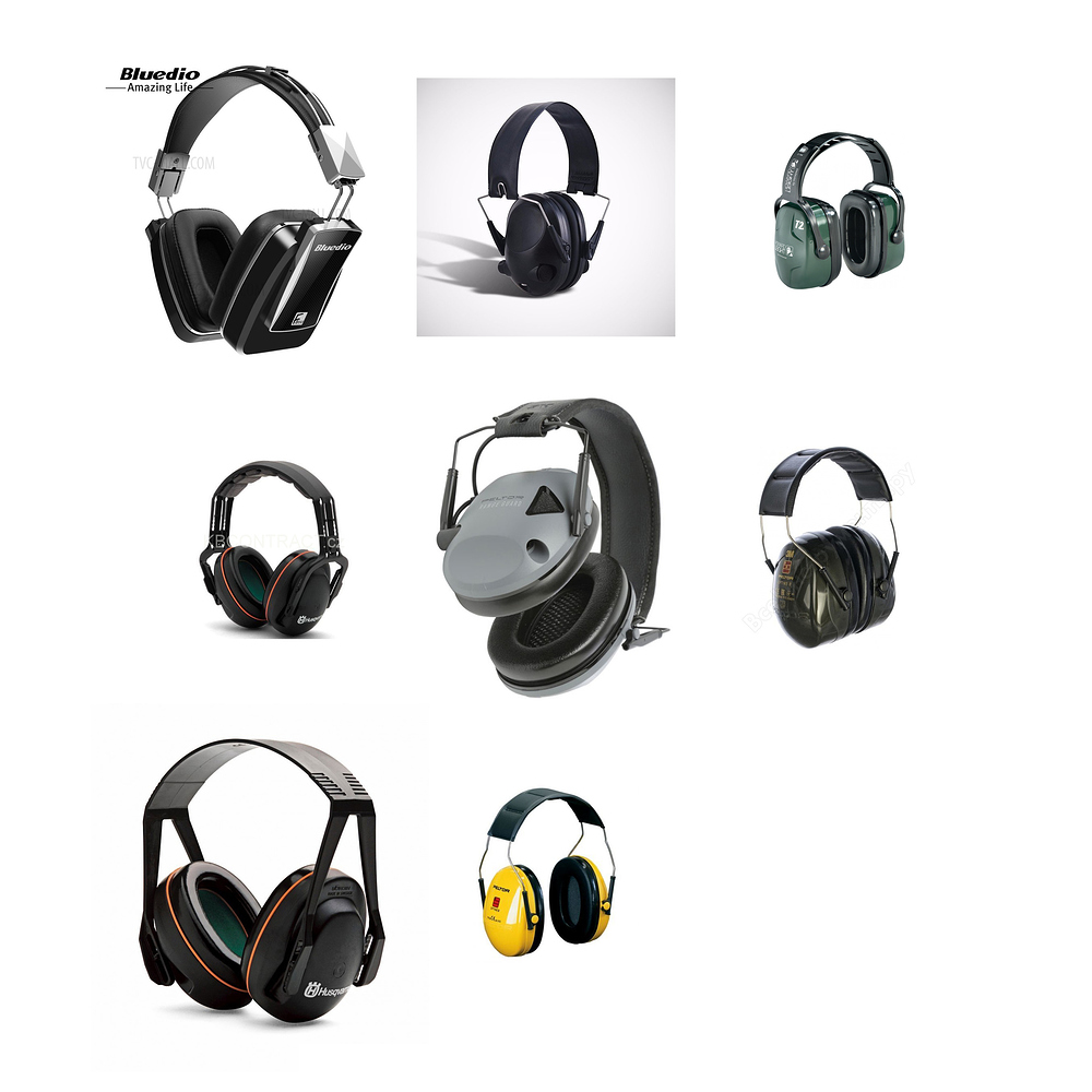

может я скажу большую глупость - или это и так уже известно давно - но всё-же - такая мысль пришла:
в продаже существует большое количество защитных шумоподавляющих наушников
стоят они недорого совсем
сам я в руках их никогда не держал - на фото выглядят сделаными довольно качественно
возможно у каких-то моделей есть части которые могут пойти на оголовье? с доработками под свою конструкцию конечно… типа направляющих металлических струн, креплений каких-то…
Николай, попробую ответить на этот вопрос. Для тяжелых изодинамических драйвером такое оголовье и крепление не очень подходит, чашки желательно должны вращаться по оси, хотя некоторые элементы вполне можно использовать.
Когда в руках подержите, все вопросы сами собой отпадут.
