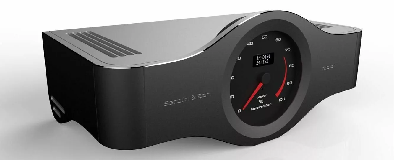

Модель Raptor 1000 - integrated amplifier DAC

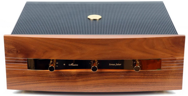

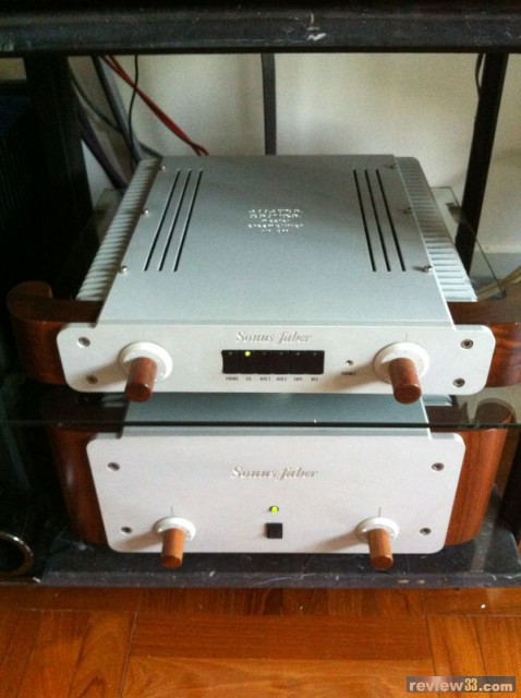

Кстати, разработчик FASE немало потрудился, чтобы создать подходящие для SONUS FABER усилители его дяди Franco Serblin. Может быть кто-то помнит Quid, Musica, Amator.
15 лайков
Прикольная тема. Всегда подозревал что итальянцы умеют в музыку. Особбенно когда первый унисон себе купил
Ой, как деревяшечки на наш энд похожи!
Дело папы Карло, живёт! :point_up:t2: :slightly_smiling_face:
Это уж точно… Итальянцам в музыкальности не откажешь.
А Serblin-разработчиков cонусов, вроде?
Племянник разработчика)
Franco Serblin, да, разработчик колонок SONUS FABER, а усилители SF делает его племянник Fabio Serblin (FASE, SERBLIN & SON).

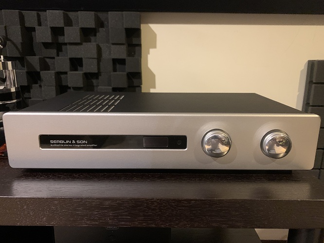

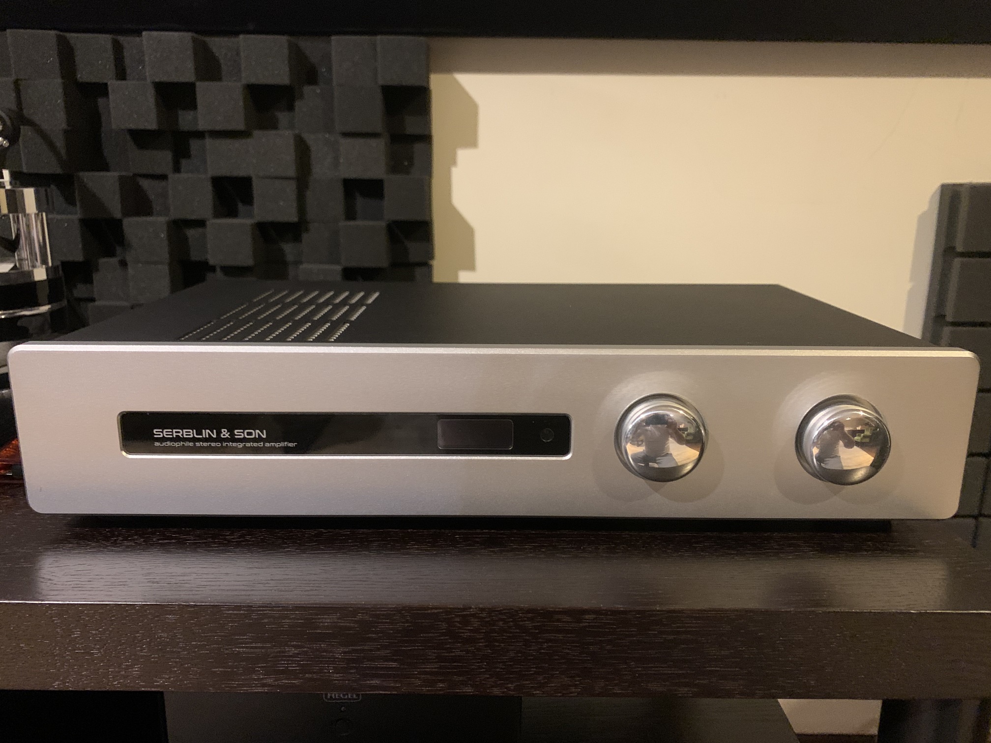

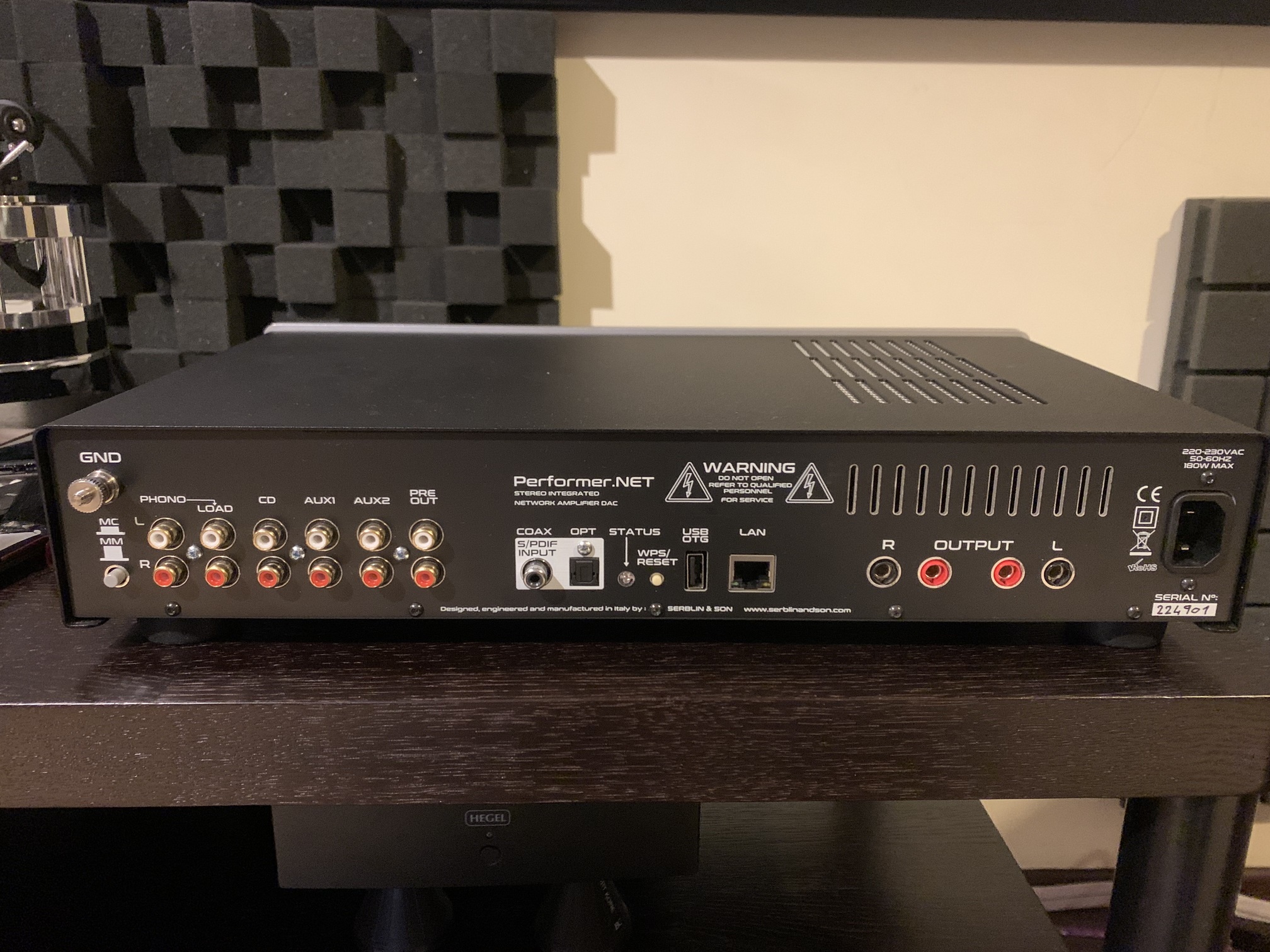

Получилось так, что ко мне в гости заехал младший аппарат от Serblin&Son - Performer.Net. Спасибо Роману @Лаптев70.
Я живу с Sonus Faber Sonetto V и просто было интересно как споются родственники.
Аппарат для своего небольшого размера тяжеленький-8кг.
Две ручки- переключение громкости и источника.
При переключении громкости звучат характерные щелчки. При включении аппарат выходит в рабочий режим через 20 секунд, о чем сообщает индикация на дисплее.

аппарат заиграл сразу, практически без прогрева.

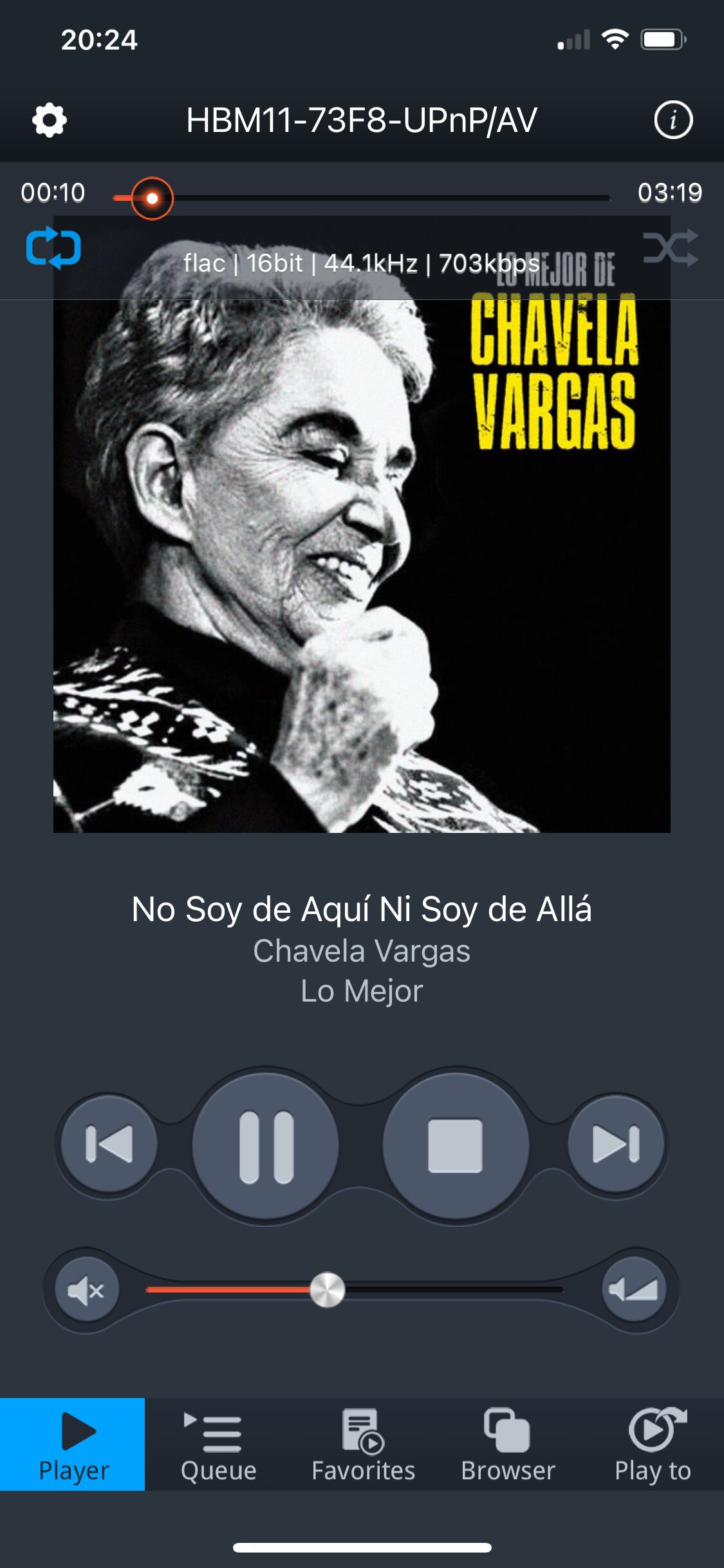

Performer.net имеет на борту стример, ЦАП, фонокорректор ММ/МС. Я конечно попробовал все. Все работает :grinning:
Постримингу каких-то ярких моментов не заметил, а вот как отыгрывает фонокорректор в режиме МС мне понравилось больше.
На мой взгляд главное в аппарате это усиление.
Характерной особенностью я бы назвал звук-мягкий, комфортный, нейтральный. Слушать можно подолгу.

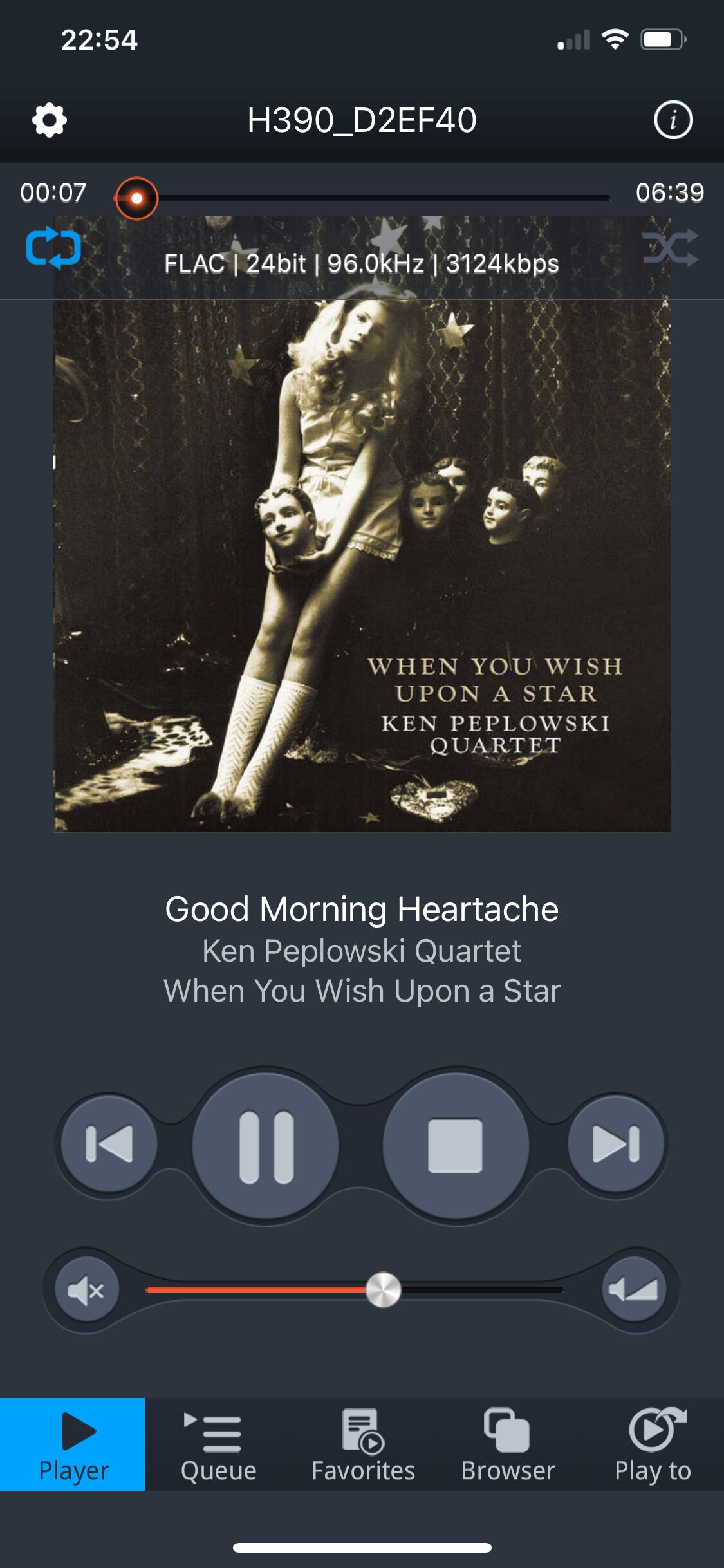

Например такую:
Кино тоже смотрели-слушали. Вполне себе прилично было слышно в стерео режиме.

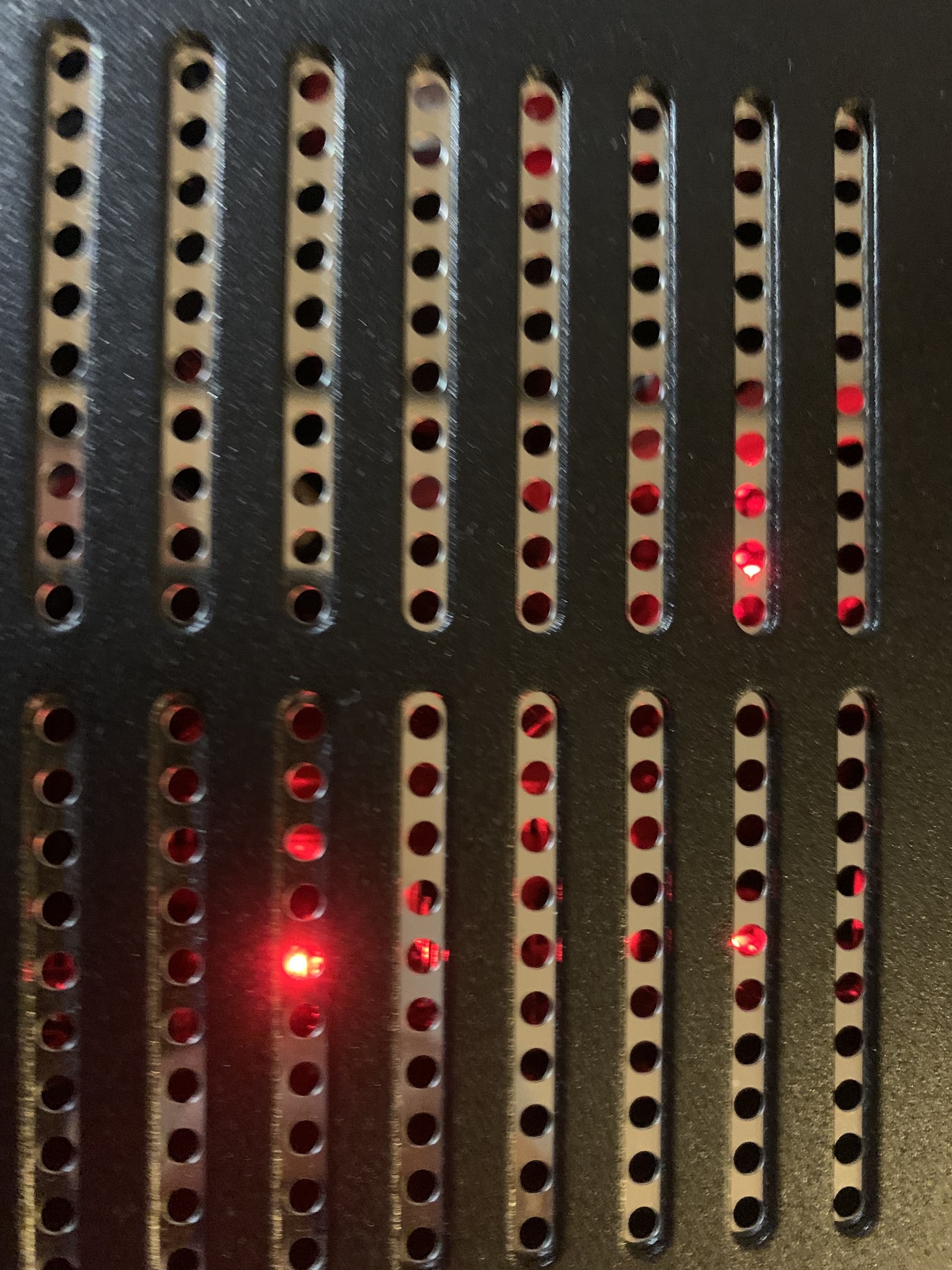

Еще аппарат светиться :ok_hand:

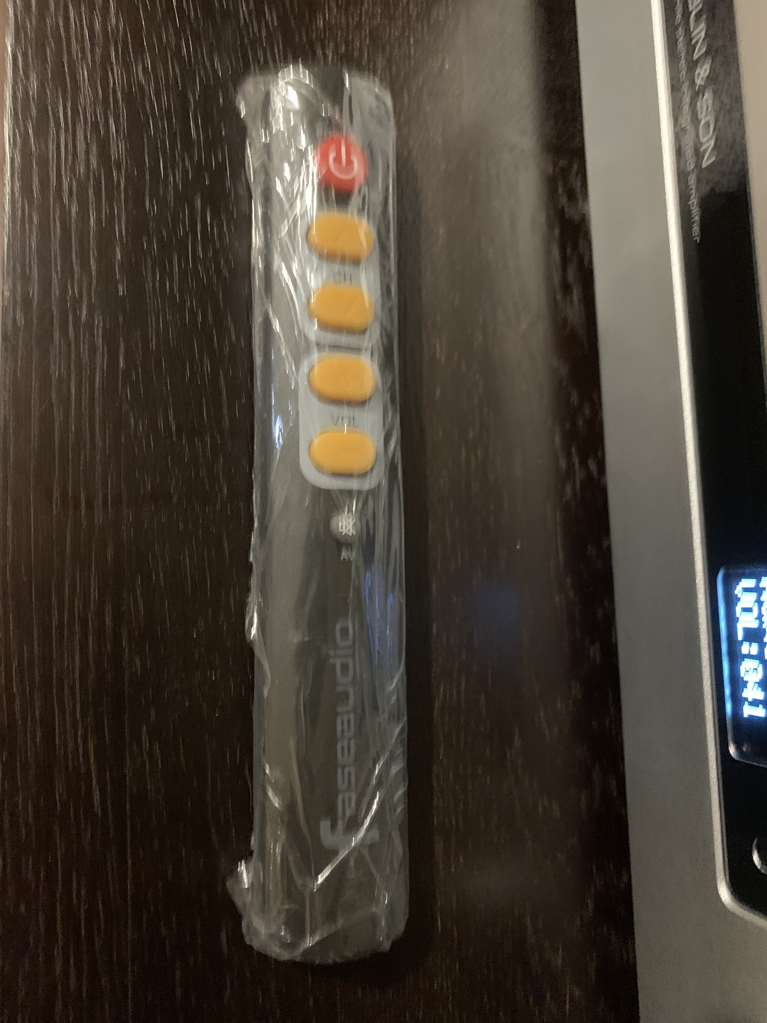

Простите - это сарказм или я недопонял?
На фото - китайский обучаемый пульт на 6 кнопок за 300 руб. Он хороший, у меня такой был. Но это всерьез его прикладывает производитель к этому усилителю в комплект ?
Пульт стандартный обучаемый китаец.
Реально удобный.
Если производитель его использует, это забавно :slight_smile:
Никакого сарказма.
Удобнейший, с большими кнопками
Если по русски, это стыдно…
А если это усилитель за столько денег то пожалуй
Может и внутри там тоже взято нечто китайское ОЕМ вроде пульта ?
Производитель снабдил свой усилитель удобным пультом, что тут ужасного?
