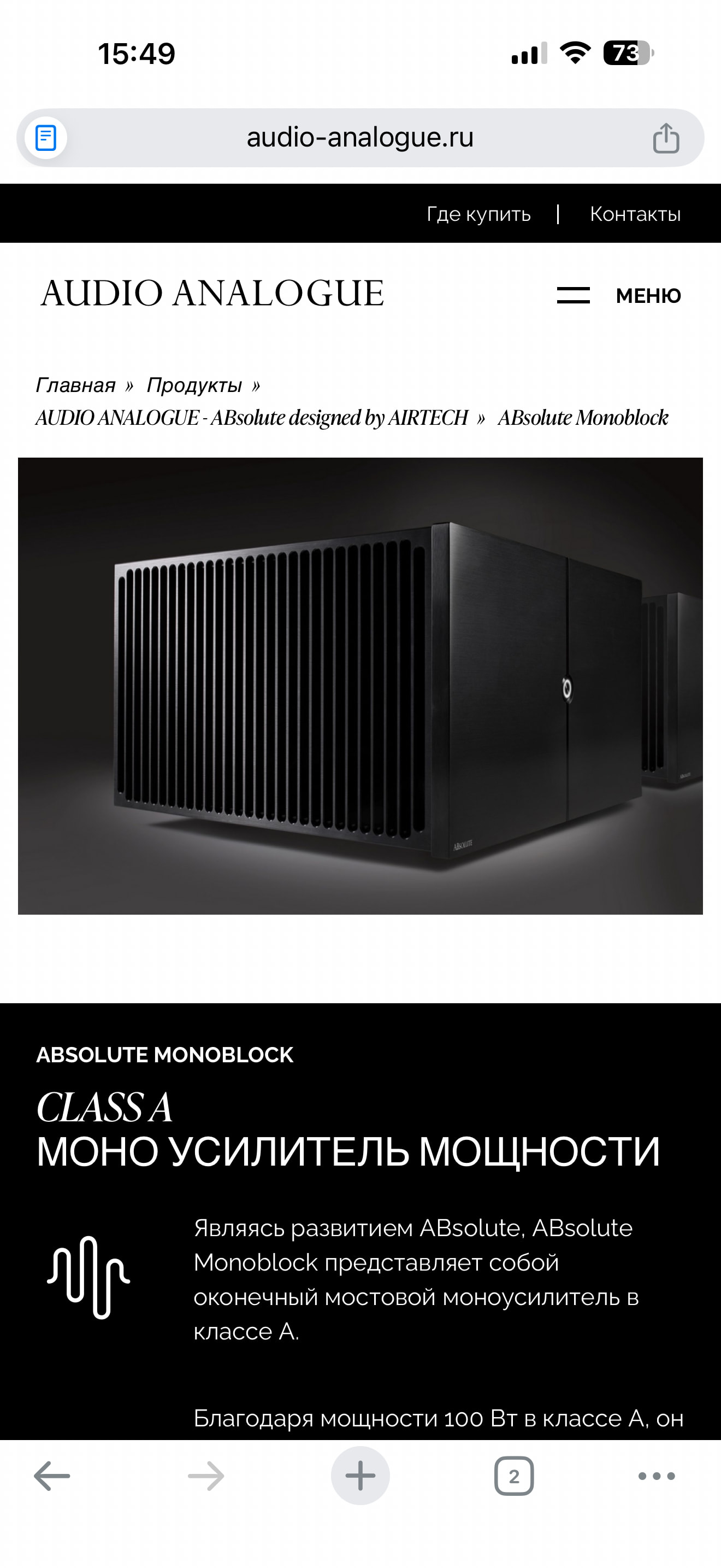

Друзья,

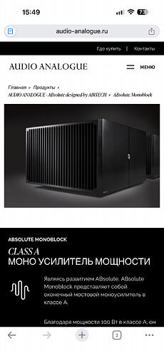

Очень осторожно смотрю в сторону новодельных моноблоков

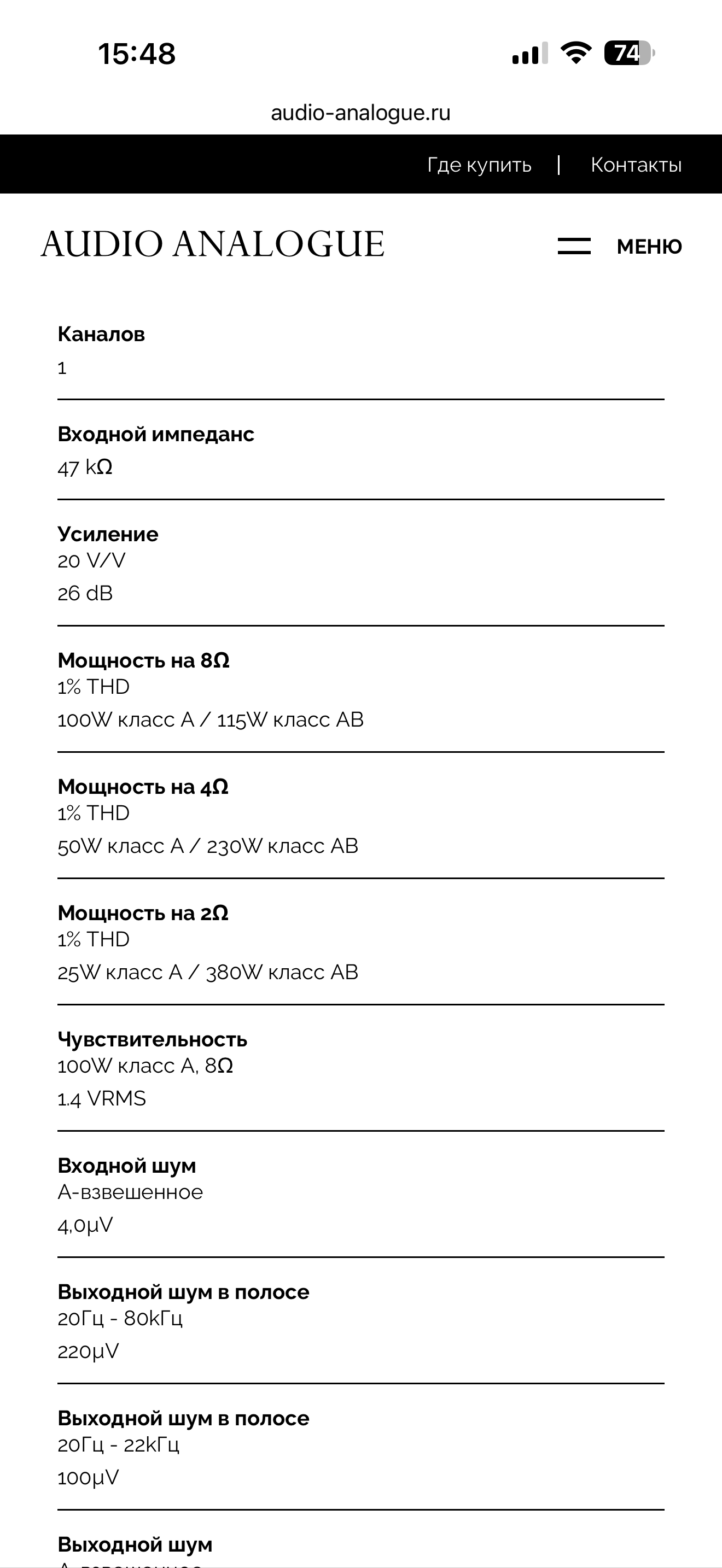

Кто мне объяснит, что за белиберда в спеках? Я про мощность через слэш классА/класс АБ
При том что нет у моно блоков фишки с переключением классов как у абсолюта
А что необычного? По достижению определенной мощности транзисторы переходят в АВ режим работы. Часто встречается
Ну это понятно
Но тут написано 100ватт в а классе или 115 в аб
То есть это как?
Я понимаю, если есть кнопка и ты илм а класс хочешь, но меньше ватт, ищи аб, но больше
Но подчеркну- в моно блоках нет этой фичи с переключением
Добрался до 100 Вт, дальше при повышении мощности переходишь в АВ. Без кнопки. Показательнее ситуация на 4 и 8 ом. В Пасс Лаб также например. До 30 Ватт в А выше в АБ
Примерно понял
Ну у меня похоже так же на интеграле
50 ватт в а классе а потом извольте
И если импеданс просаживается, то чем громче, тем меньше а класса
У меня кубик , если дубасить громко, греется меньше
Все сходится
Если чисто технически:
Спойлер
- то переход из класса А в В происходит при каком-то фиксированном выходном токе, в данном случае это 5 А пикового тока (ток покоя выходного каскада 2,5 А).
По закону Ома (IxIxR) получим 50 В пиковой мощности на 2 Ом (25 Вт номинальной RMS), 100 (50) Вт на 4 Ом и тд.
А в классе В таких токовых ограничений выходного каскада нет, поэтому расчёт через напряжение (UxU/R) и мощность там растёт.
Всё без каких-то переключений или коммутаций, просто ток на выходе в нагрузку превышает порог или нет. Да, и если импеданс не идеальный - то и переход будет раньше или позже указанного значения
То есть эти фиксированные цифры - маркетинг
Все тупо зависит от ручки громкости
Не совсем понял Вашу мысль, честно говоря. Если про пример выше - там ровно наоборот, всё чисто инженерия.
