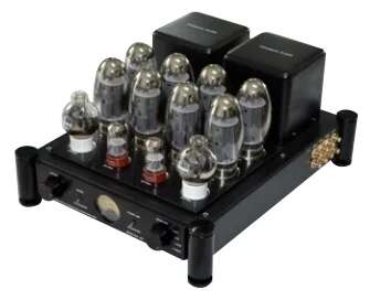

Бояре. Есть у меня ламповый усилитель Ultimate Audio EU-150. 8 ламп КТ-150 и прочие прелести жизни. Китаец, урождённый Meixing MingDa. Сумасшедшая мощность, невероятный контроль баса и продавец нетрадиционной сексуальной ориентации.
У усилителя с самого момента продажи хрустит левый канал.
Нужен дядька (можно и тётька, но тётька его не поднимет), который может это исправить и сделать усилителю прокачуй. В идеале - переделать его в баланс. В простом варианте - поиграться с элементной базой.

В этом усилителе автосмещение или фиксированное? Если автосмещение, то можно поменять лампы с правого на левый поштучно - может получится найти неисправную лампу. Если фиксированное, то тоже самое но с подстройкой. Да вес будь здоров! А у меня артроз левого плеча случился - печалька. Если всю схему под баланс это уже к разработчикам к такому количеству ламп. Обычно делают вход XLR через трансформатор для ламповых усилителей.

Смещение фиксированное
