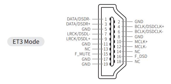

На каком-то зарубежном форуме разработчик Shanling указал, что ET3 выводит i2s по схеме PS Audio (эту схему в оригинале найти не удалось).
Вот схема ET3:
Т.е. это, предположительно, схема PS Audio.

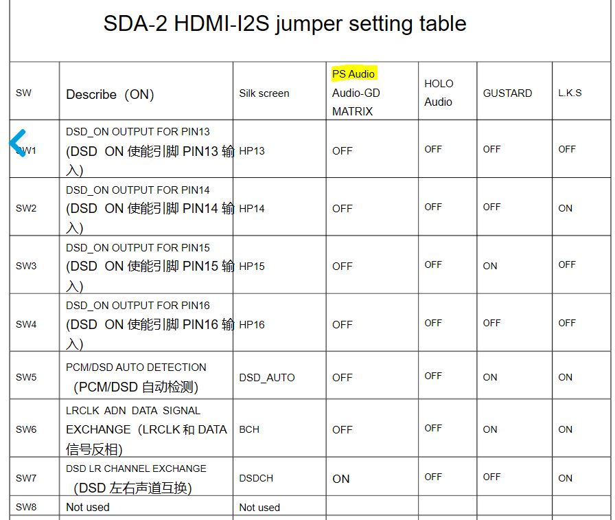

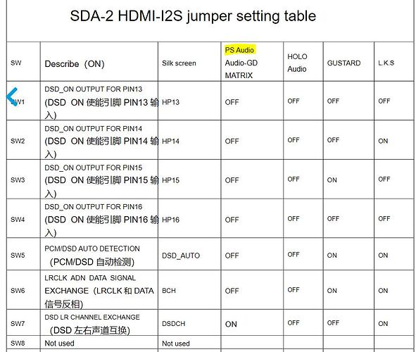

Вот инструкция по настройке входа i2s ЦАП Singxer SDA-2:
PS Audio указан в одной колонке с Audio-GD.

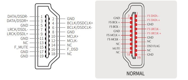

Вот распиновка Audio-GD R28:
HDMI распиновка: (соответствует стандарту PS audio)
Pin 1 : SDATA -
Pin 2 : GND
Pin 3 : SDATA +
Pin 4 : SCLK +
Pin 5 : GND
Pin 6 : SCLK -
Pin 7 : LRCK -
Pin 8 : GND
Pin 9 : LRCK +
Pin 10: NC
Pin 11: GND
Pin 12: NC
Pin 13: NC
Pin 14: NC
Pin 15: NC
Pin 16: NC
Pin 17: GND
Pin 18: NC
Pin 19: NC
Уже с 10 пина расхождение. Куда делись MCLK?
F_Mute и F_DSD вообще упоминаний никаких в интернетах не нашел (F - флаги? может, служебное что-то). Вопрос: взлетит или не взлетит транспорт с Singxer или Audio-GD?

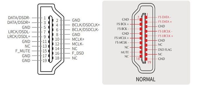

Topping D90III Sabre:
F_DSD/F_Mute появляются, но не там, где нужно.

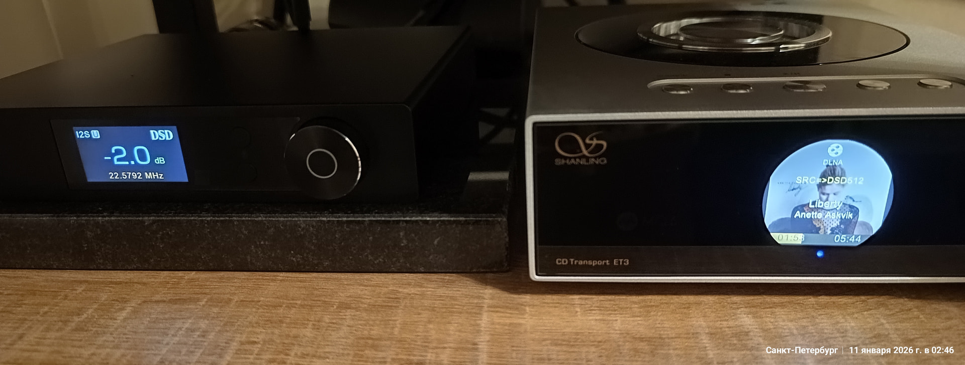

Слева транспорт, справа ЦАП SMSL VMV 1DSe2, ну почти.

Китайский инженер не обманул, все заработало. Со второй попытки, правда.
При первом подключении была полная тишина. Предположу, что на выход с транспорта подавался PCM. Изменение режима вывода на DSD на лету ни на что не влияло. Заработало после перевода вывода в DSD и выкл/вкл всех устройств.
По крайней мере, такое ощущение сложилось, пробовать заново неохота)
Таким образом, удалось сэкономить на покупке родного ЦАПа сумму на приличный i2s шнурок.
