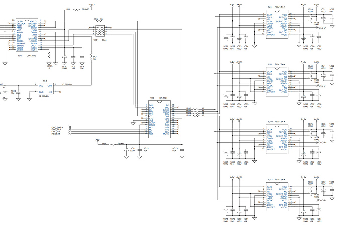

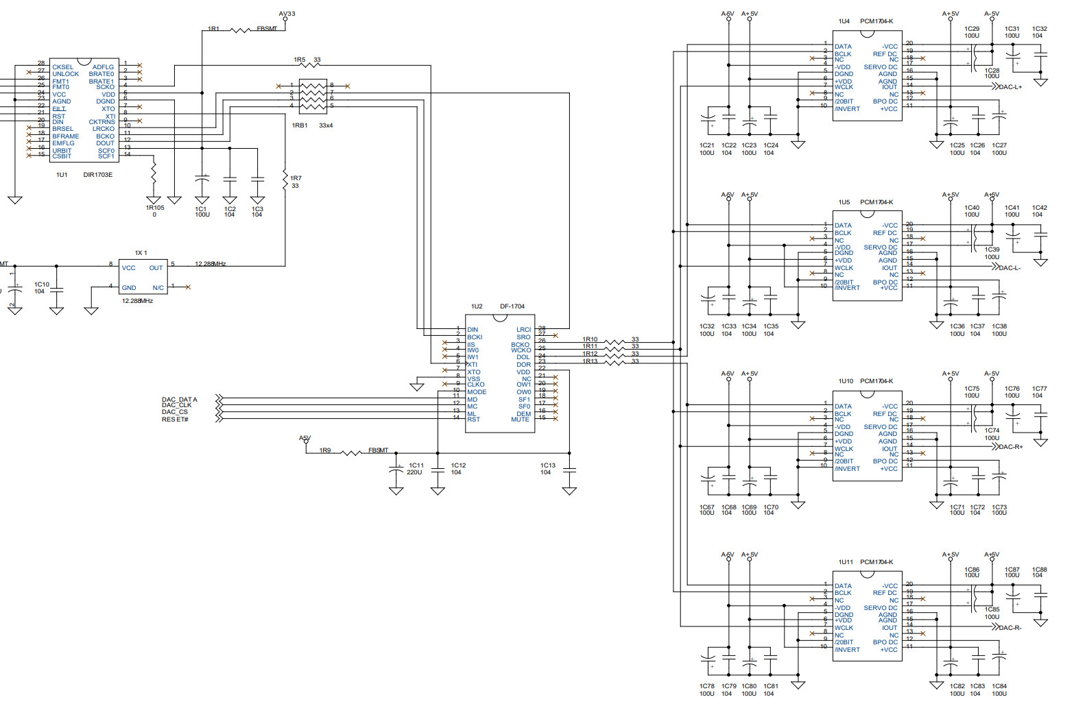

Поизучал тему мультибитов и и2с, PCM1704, PCM63 в принципе то же не сложно подключаются через плату Iancanada DocumentDownload/PCMboard at master · iancanada/DocumentDownload · GitHub . Но возникает вопрос в самом качестве цифры. Какая разница в качестве например rpi+allo kali+pcmboard vs обычные PMD100, DF1704? Те наша новая связка будет цифровым фильтром? И сколько мы сможем загнать в PCM1704? Кингва писал, что 1704 может принять и 768 кГц и 1536 кГц.
В этой плате, судя по описанию из её мануала – нету встроенных цифровых фильтров. (и на таком процессоре, скорее и не предвидется).
Поэтому, или подключение в режиме NOS (с сопутствующими вытекающими), или пытаться вклиниваться в конкретных аппаратах до чипов циф.фильтров.
Вот например Primare CD31, если до фильтра подключать?
