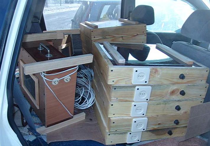

большое спасибо за ссылку на полезный ресурс!
нашел там интересный распределитель питания:
