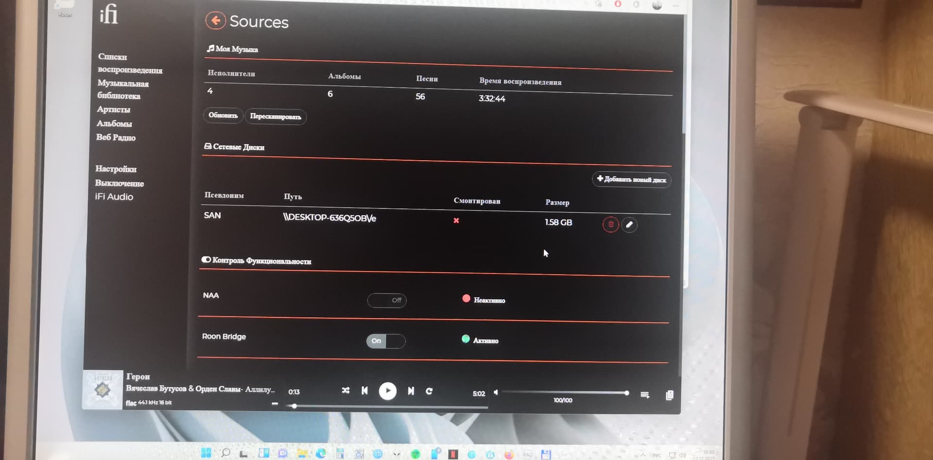

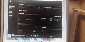

Купил сей девайс. Осваиваю. Не получается подключить папку с музыкой, которая на компе, как сетевой диск. Флешку в самом устройстве ifi, видит, читает. Папка разшарена, и видится компом как сетевая. Виндовс 11. И в виндовс-приложении устройства ifi попытки добавить новый диск оканчиваются ошибками. Помогите найти решение.
Боюсь, что не смогу Вам помочь. Я задействую IFI только через ROON, стоящий на винде 10.
Roon поставил, он видит папки компа. А c Volumio не получается.
Погоняйте через Roon))
Но товарищ в начале этой темы приводил положительные примеры. У него винда 7 была, и он примонтировал папку на жестком диске компа и сетевом окружении видел флешку, подключенную к ifi.
Напишите ему, возможно, он Вам поможет.
Включите в Windows поддержку SMB 1.0
Самбу?
