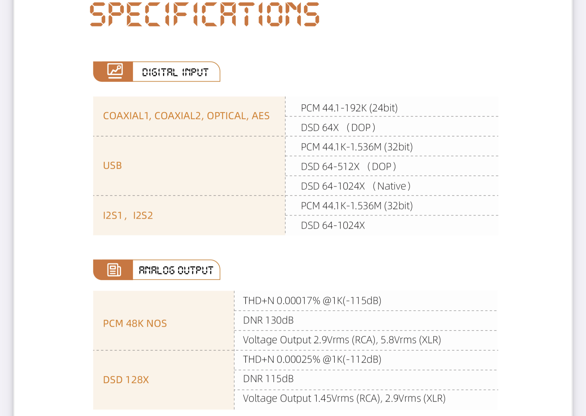

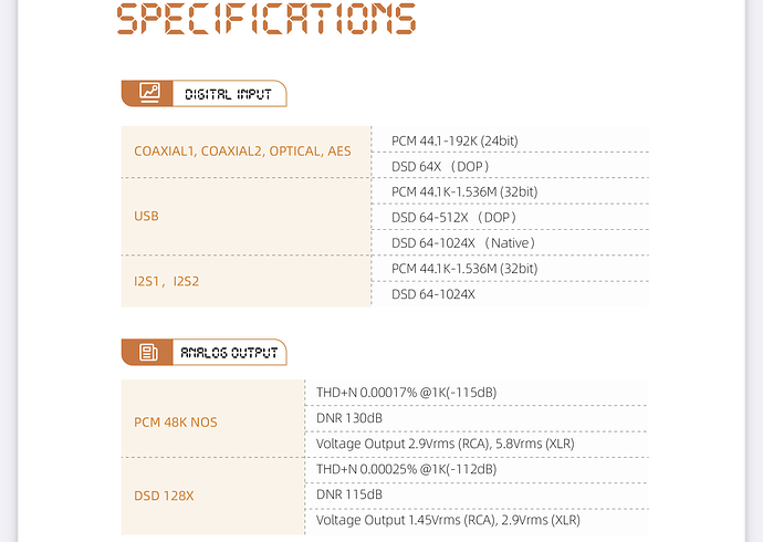

Посмотрел спецификации - действительно по напряжению разница между PCM и DSD ровно в 2 раза, но почему-то на слух это в 2 раза тише не ощущается :thinking:
DSD записывается с уровнем минус 6 дБ, кажется, это стандарт таков.
