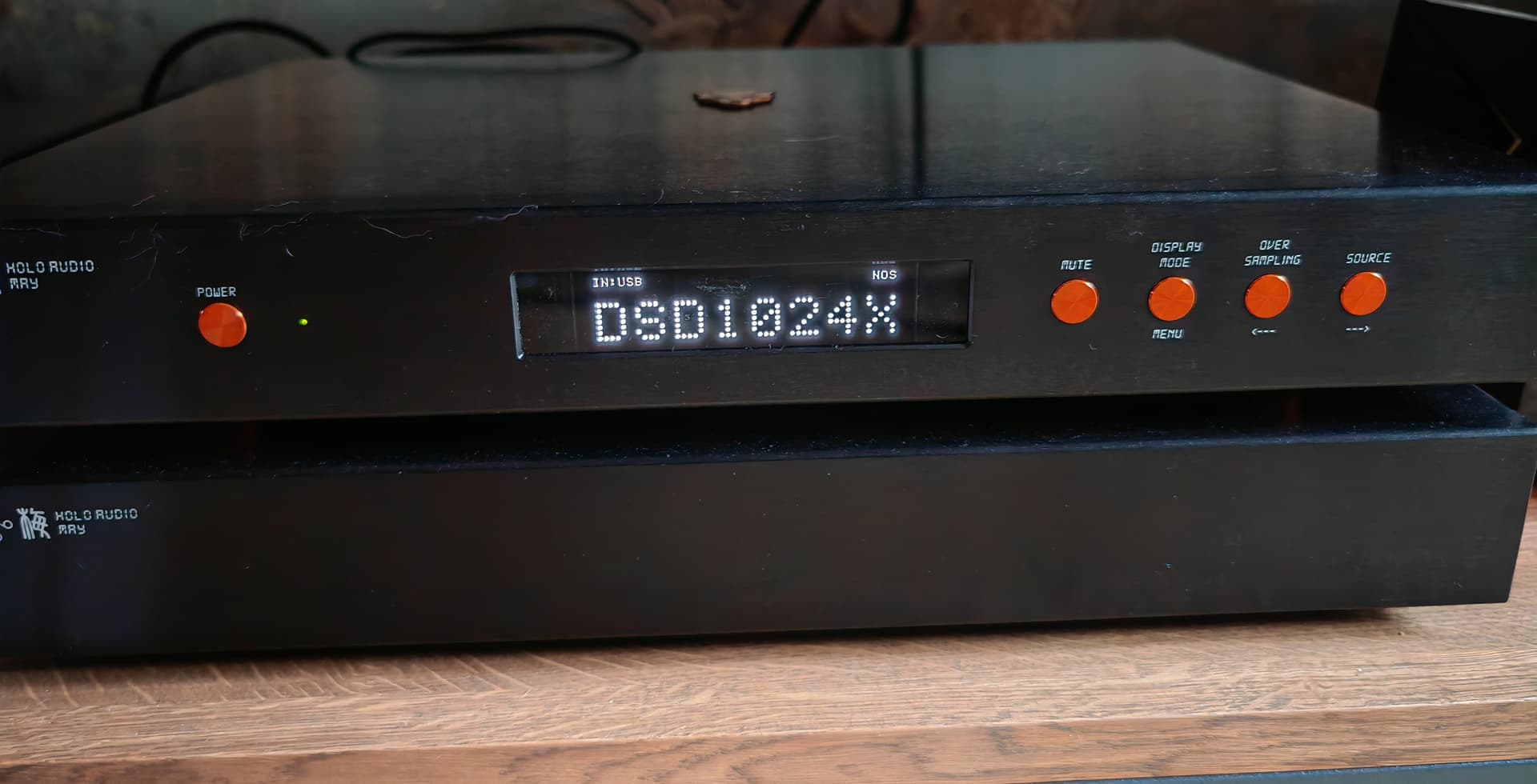

Други, есть ли тут те, кто с hqplayer прокидывал dsd 1024 на may? Вчера с горячей руки не получилось. Pcm 1536 - легко запустилось. Если есть подобный опыт, можете ли скинуть скрины настроек hqplayer. Спасибо.
С HQ Player дело не имел. Я пользуюсь Foobar2000 и с него выводил без проблем DSD 512. 1024 dsd пока не нашёл контента.
Тут речь про апскейл от hqplayer. Он может отдать dsd 1024.

Да, найти вариацию фильтров и модулятора, чтобы играла без заикания в 1024 через hqplayer, очень не просто и это на 13700/4090. Ищу точку дзен… Не просто
Можно купить Meitner ma3, он сам все гонит в dsd1024.
Вот… А стоит ли оно того? Когда в 512 и видеокарта не сильно нужна. А с такой - 4090 и вообще наверное абсолютно любые фильтры (в 512).
Вот и нет. Тут ещё от плавающей точки сильно зависит. Я пока нашел связку с 4 миллионами. На 8мил не вытягивает ПК. Про 16мил я ваще хз, что нужно.

Пообщался с владельцами May на западных ресурсах. Люди сказали здравую мысль. Лучше dsd 512 и самые тяжёлые фильтры, чем 1024 и пытаться найти компромисс. Последую их совету.
И через Holo Red в режиме EndPoint отвязаться через сеть от грязи и шума от ПК
Тем более i2s hdmi пока поддерживает только DSD512
Так и будет, Red уже оплачен, но это июнь.
Слушаю May с hqplayer dsd 1024, фильтр gaus xla и модулятор 7ecv3. Кардинально меняется подача басов, в сравнении с прослушиванием без hqplayer. У меня используются два сабвуфера rel t/9x.
Если без hqplayer слушаю, то по правилам (рекомендациям от производителя Rel), громокость сабвуферов нужно уменьшить (я люблю много баса). Но вот с hqplayer, бас настолько преобразуется, что наоборот хочется его добавить (но не делаю этого). Звук становится очень плотным, мягким и обвалакивает все тело, а не наполняет комнату. Очень необычное ощущение. Мне нравится.
