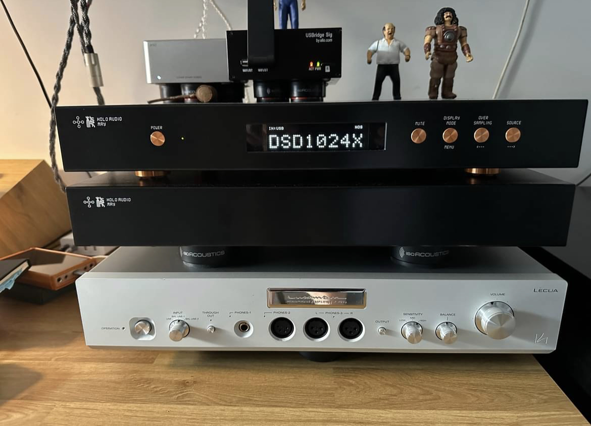

Если вы про этот отзыв, то ключевая часть, на которую сам автор делает акцент вот:
Just to be clear, because it might introduce some level of bias, I’m using the Bliss as a pre (counting on the well known transparency of Holo PREs and Pre modules. Also the bliss doesn’t have enough burn-in, just 50-70 hours so far.
Как человек прошедший через прогрев Holo Serene (а с Holo Bliss они очень близки), могу определённо сказать, что он только-только начал прогреваться и сравнивать столь тонкие материи на данном этапе рановато.
Более того, автор почему-то использует Bliss как предусилитель, а не как усилитель для наушников:
This is the chain it’s been tested with:
Allo USBridge Signature > Furutech GT2-Pro USB cable > Holo May L2 > Balanced (MCC cables) > Holo Bliss KTE > Balanced (MCC cables) > Luxman P-750u
Так конечно тоже можно, но это скорее дополнительная приятная плюшка, а не основное назначение аппарата. Ранее уже описывали, что Bliss - выдаёт максимальное качество именно как усилитель, а не как пред.
Очевидно, что тестирования в подобных условиях маловато для выводов уровня:
Да и в конце он написал:
It’s the usual struggle: if you listen to the Luxman in isolation, it has a wonderful sound, incredibly elegant and refined, precisely because it is open and ethereal, but when you compare it to the Bliss, from a technical point of view (separation , depth of sound field, silence) there are some differences that are quite easy to notice for a trained ear.
Даже в таком необычном режиме использования, с непрогретым Блисом, автор признает, что у него есть сильные стороны хорошо слышимые натренированному уху. Luxman, предполагаю, уже прогрет и большего качества не выдаст, а вот Bliss только начал прогреваться и качество звука у него будет только расти.

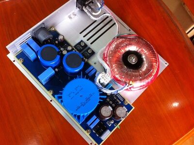

Кстати Джефф зарядил ещё и двухканальный блок питания HOLO Audio, MEGALODON
Две версии
  1. Основной источник питания 19,5 В/5 А, вспомогательный источник питания 12 В/1 А.
  2. Основной источник питания 19,5 В/5 А, вспомогательный источник питания 5 В/1,6 А.
  3. Другие конфигурации напряжения могут быть настроены, пожалуйста, свяжитесь со мной для получения подробной информации.
Для NUC NAS и прочих роутеров.
