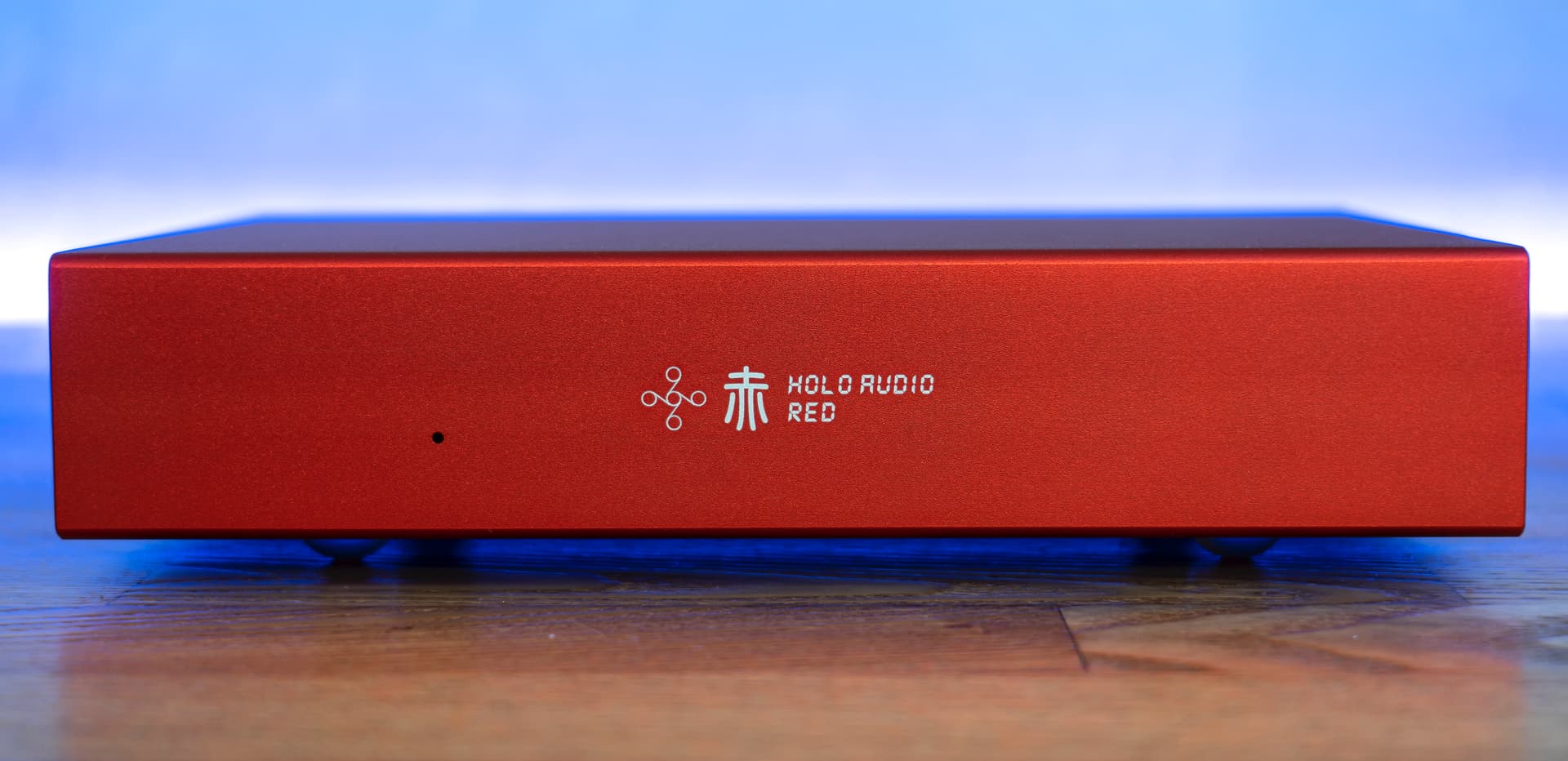

Напомню лишь, о габаритах героя нашего обзора:
Мал да удал, что называется)

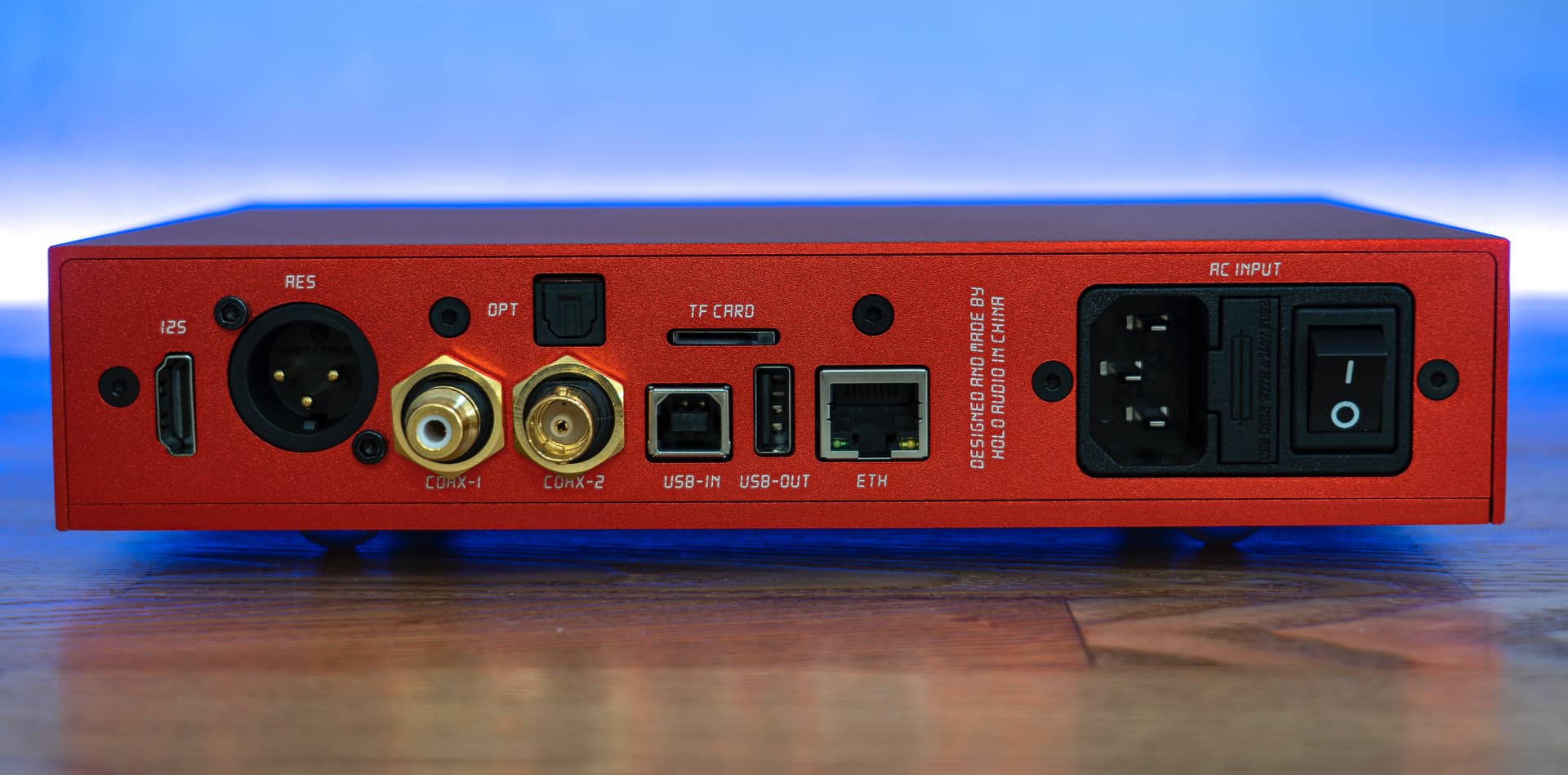

К качеству сборки кстати вопросов так и не возникло. Никаких люфтов, зазоров, корпус скроен идеально! Это же и относится к монтажу интерфейсов на задней панели:
Так же “малыш” радует своим весом в 2 кг. Беря в руки понимаешь, что это Вещь с большой буквы!

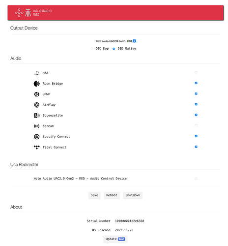

Интерфейс

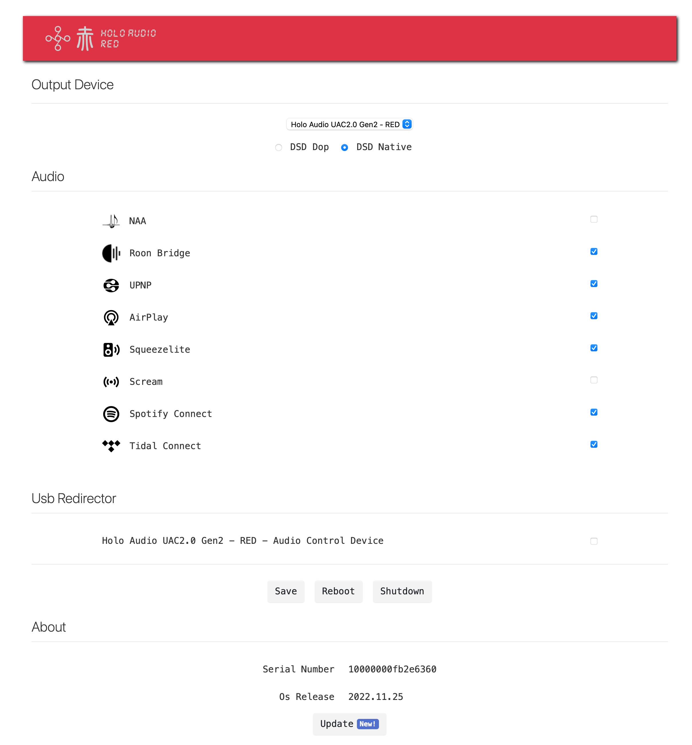

Интерфейс Holo RED находится по адресу: red.local, который доступен при поключении стримера к той же сети Wi-Fi, что ваш ПК.
Как можете выше видеть, это довольно лаконичная и не перегруженная лишней информацией одно страничная визуализация возможностей стримера.
Но обо всем по порядку

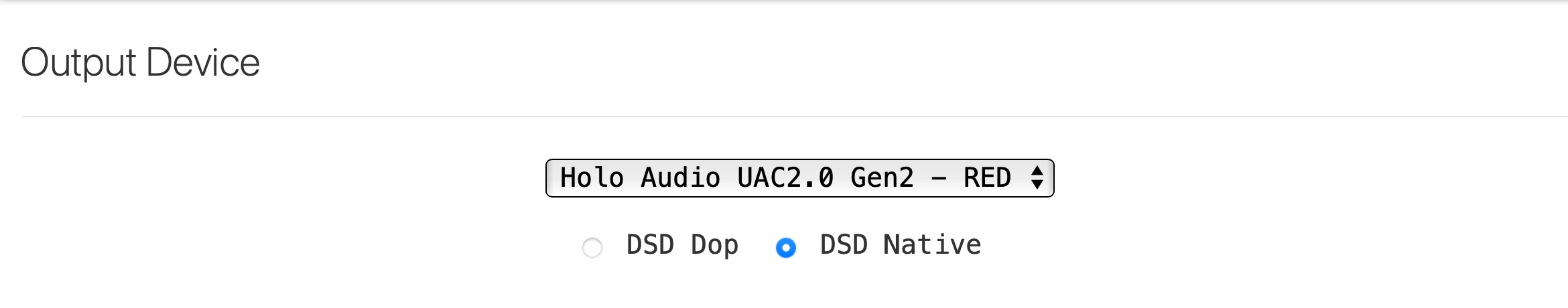

Output Device
В первой вкладке можно выбрать устройство, если у вас таковых несколько, или стример подключен например еще по USB. А так же выбор вариантов воспроизведения DSD файлов.

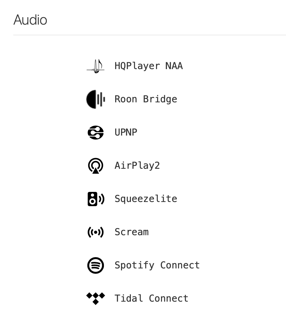

Audio
Далее можно увидеть довольно обширный список из поддерживаемых устройством сервисов.

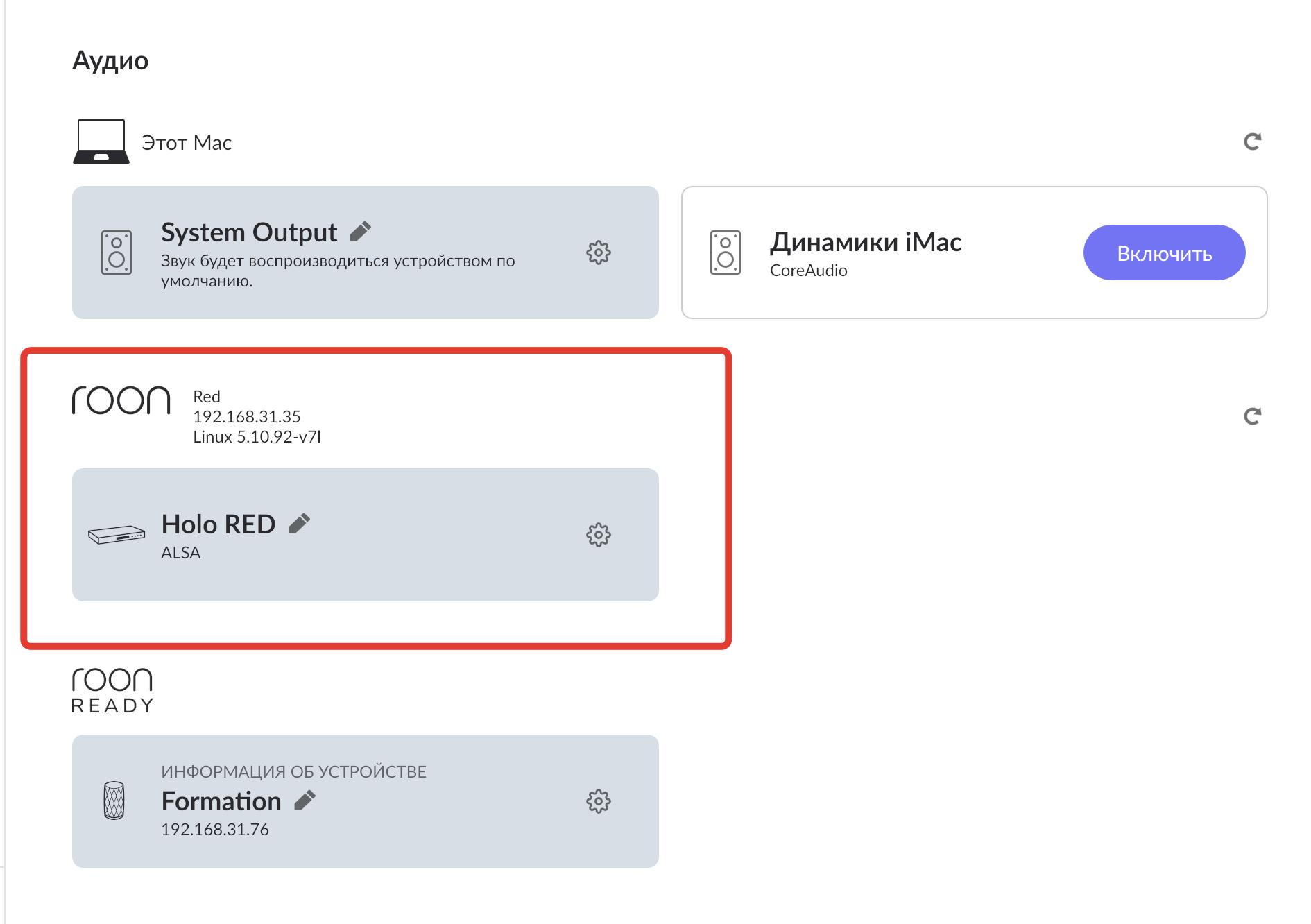

В моем случае Roon без проблем распознал RED по Roon Bridge:

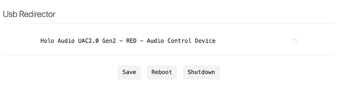

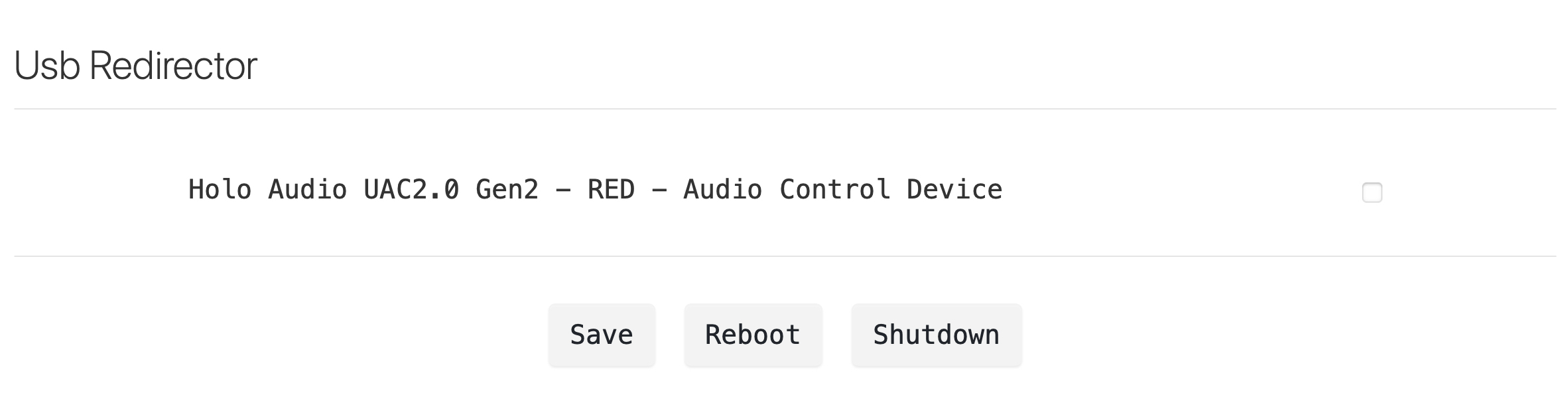

Usb Redirector
При подключении RED по USB (выбирается в меню Output Device) стример используется в качестве DDC - Digital to Digital Converter. То есть происходит преобразование из цифры в цифру, а именно он используется в качестве конвертера USB в I2S или SPDIF конвертера.
Чтобы активировать функцию DDC, стример должен быть выключен/включен во время подключения источника USB. Чтобы снова включить функцию потоковой передачи, отключите источник USB и снова выключите/включите красный.
Я же не стал тестировать в качестве USB конвертера. Не вижу в этом смысла, имея полноценный стример. Но возможно кому то данный функционал покажется весьма кстати.
Далее располагаются три кнопки: Сохранения, Перезагрузки и Выключения.

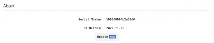

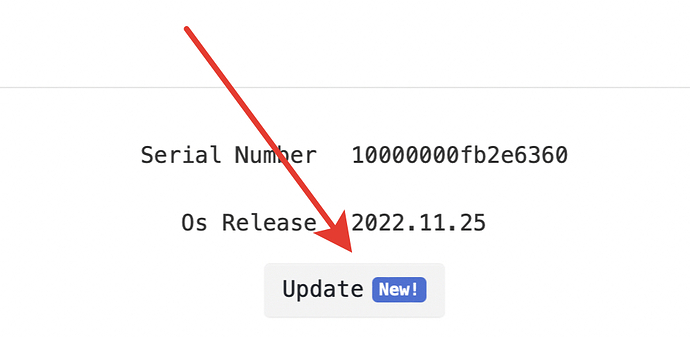

About

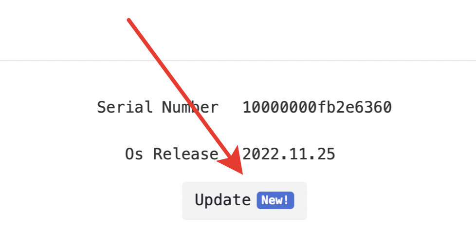

Здесь найдете информацию о серийном номере вашего девайса и номер прошивки. А так же уведомление о появлении новой версии прошивки:

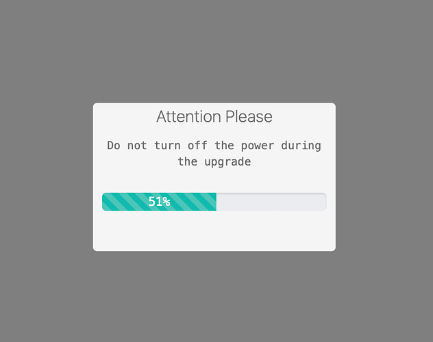

При нажатии на которую происходит полностью автоматическое обновление с ребутом стримера.
Имейте ввиду, что обновление проходит в несколько этапов. Мне потребовалось 5 раз нажать и обновиться, пока каждая последующая прошивка не установилась по верх предыдущей.

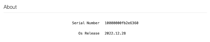

После обновления на последнюю доступную прошивку, окошечко “Update NEW” исчезнет:
Это будет означать, что все доступные прошивки благополучно установлены.

Коммутация
Набор входов и выходов у Holo RED достаточно богатый и включает в себя целых 6 цифровых выходов:
- I2S HDMI (совместимый с Holo Audio)
- Коаксиальный S/PDIF RCA
- Коаксиальный S/PDIF BNC
- AES/EBU XLR
- Оптический Toslink
- USB-A 2.0
Один цифровой вход USB 2.0 и один для кабеля интернет - Ethernet RJ45, GigE 1000 Мбит/с.
Под капотом у Красного так же можно заметить 4 переключателя, которые отвечают за:
1 и 2 - тумблеры отвечают за распиновку i2s
3 - переключает I2S DSD ON
4 - переключает между частотами 45.1584M/49.152M и 22.5792M/24.576M

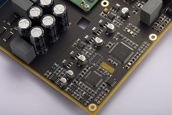

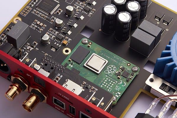

Holo Audio RED использует плату Pi Compute Module 4 в качестве основной системы. Он отличается от стандартного Raspberry Pi отсутствием портов ввода/вывода, и размером и был дополнительно оптимизирован для аудио кампанией Holo Audio. Преимущество со слов производителя в том, что он может использоваться с большим количеством программного обеспечения и поэтому универсален.
На борту установлен 4-х ядерный x64 процессор Cortex-A72 (ARM v8) на 1,5 ГГц
Поддерживаемые форматы: MP3, AAC, WMA, WMA-L, FLAC, OGG, ALAC, OPUS, WAV, AIFF.
Родной коэффициент дискретизации: 16-24 бит 44,1-768 кГц - Native DSD64 - 1024 (USB OUT).
Примечание: Будущий выпуск будет поддерживать до DSD1024 / 1,5 МГц на выходе I2S HDMI.
