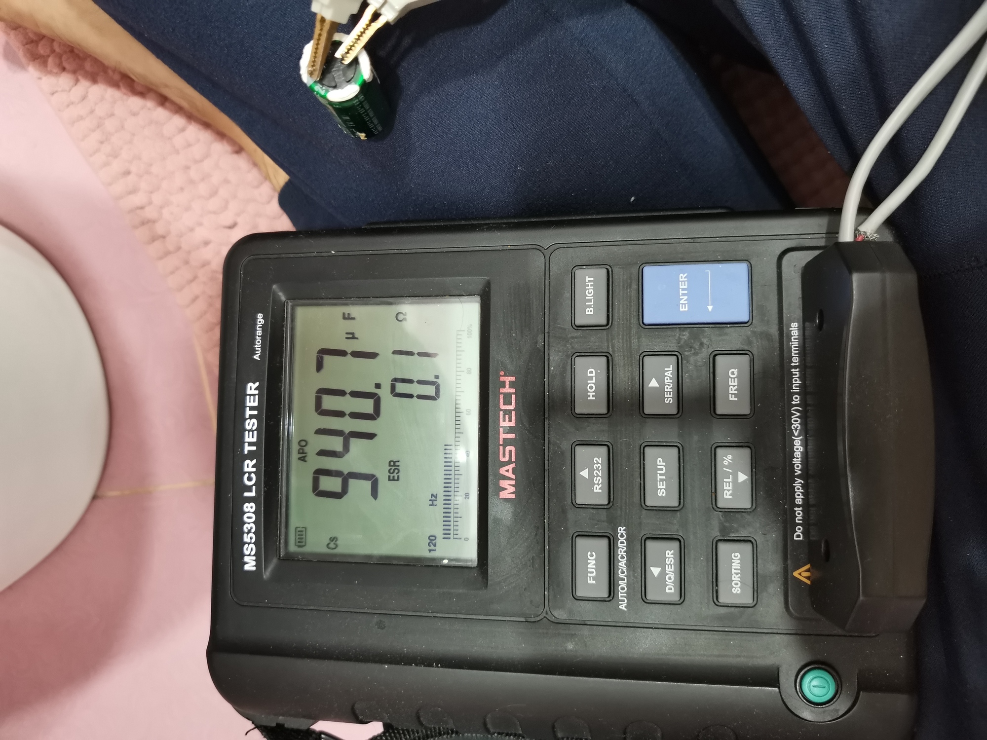

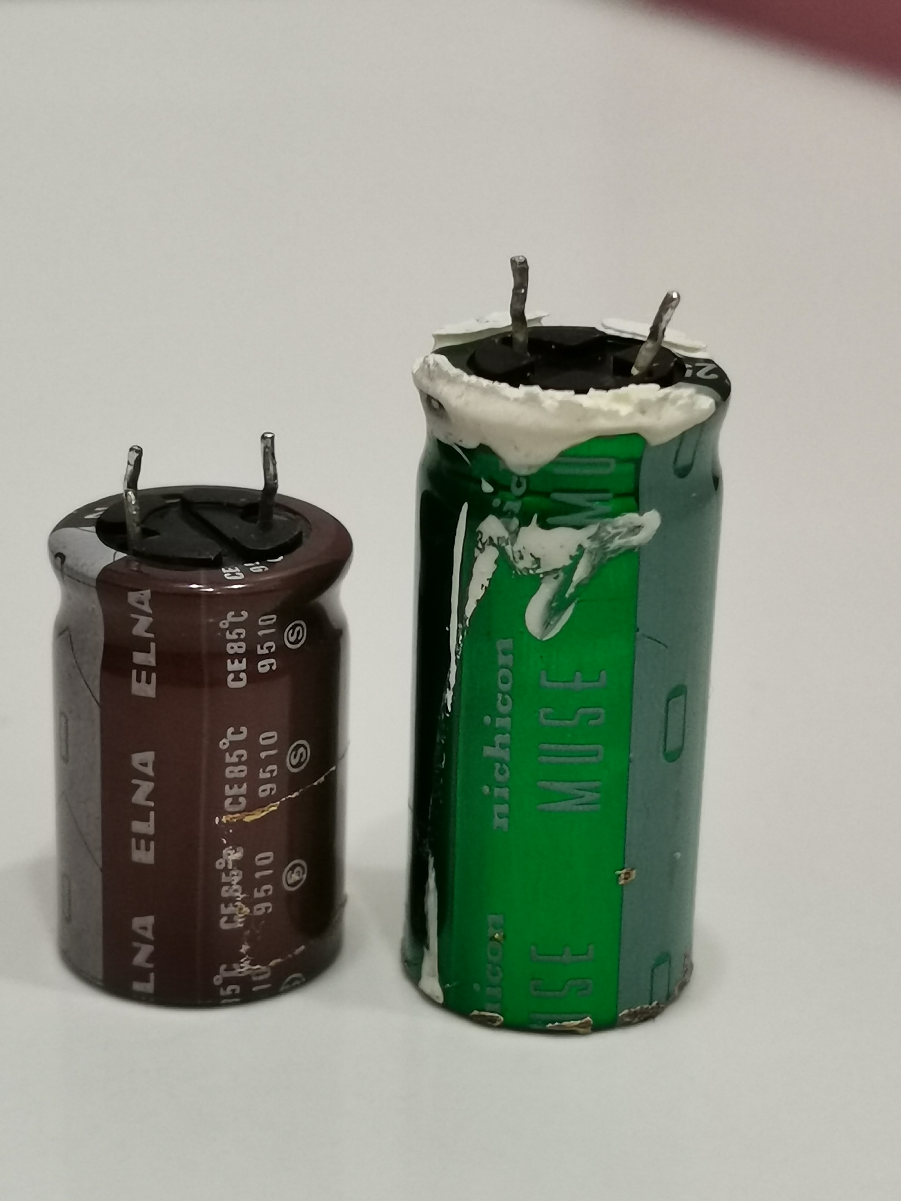

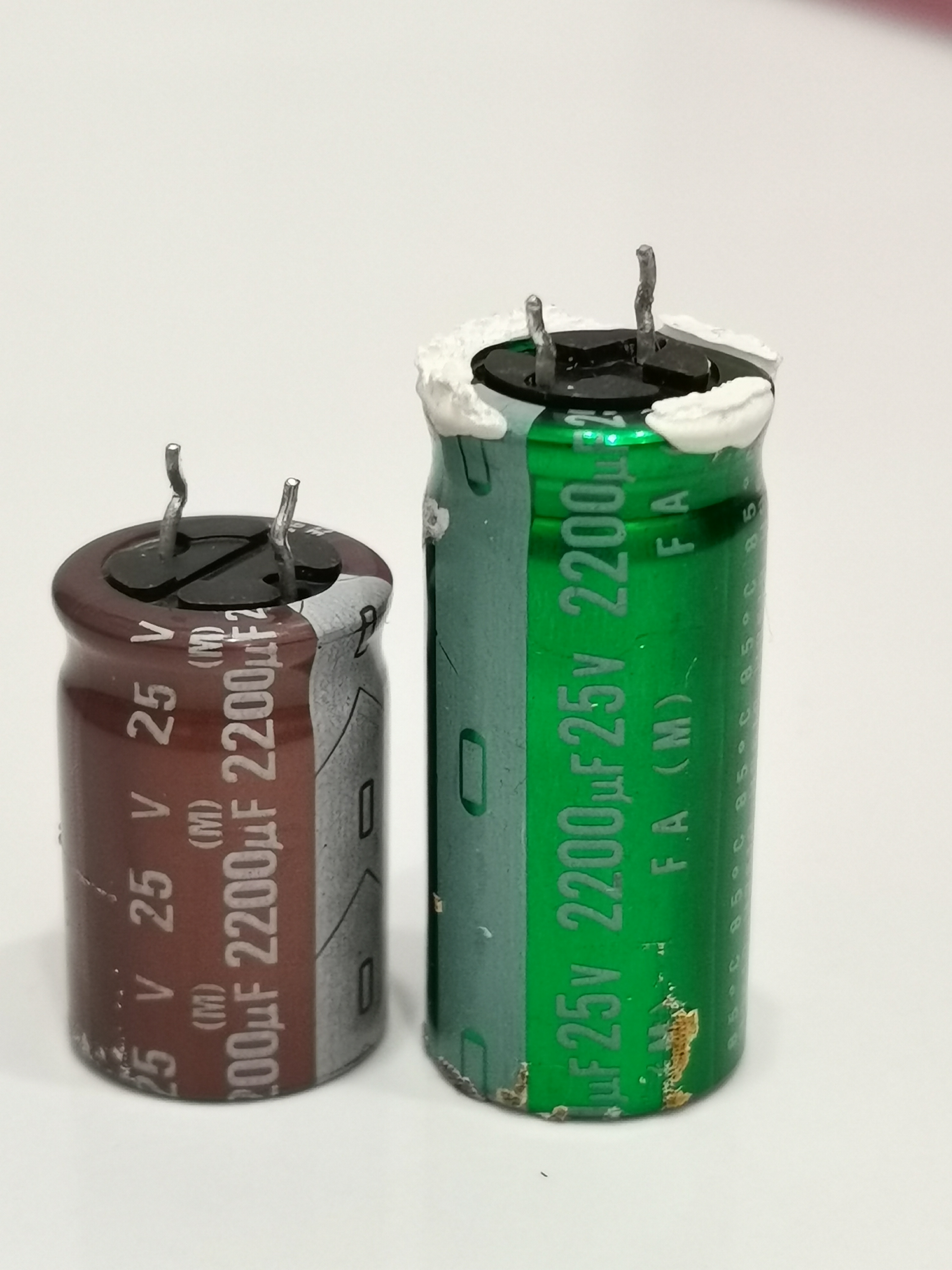

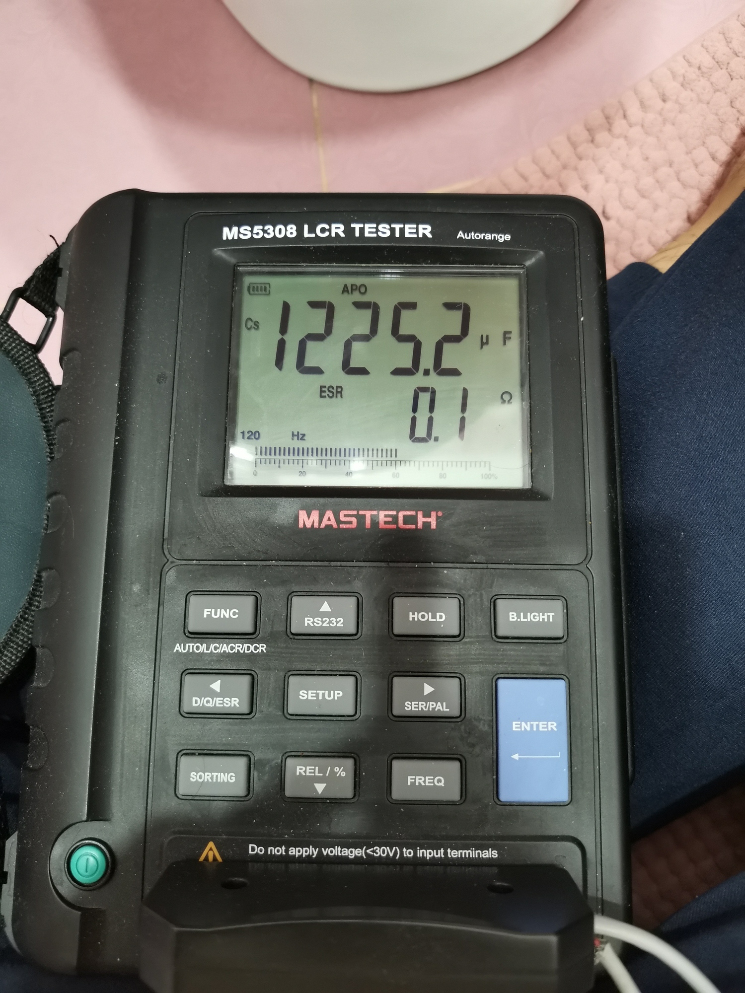

Вот. От 2200uf осталось 1200 и 900uf при допуске в 20%. Утечка 16%. И это не мелкие банки, дохнут в основном мелкие. Так что любой аппарат старше 15 лет нужно диагностировать. А байка о том что работает и лучше не лезть не портить “задуманный инжинерами звук”… Додумайте сами) я для себя решил всё на своей практике и люди которые слышали у меня прямое сравнение дома тоже.
