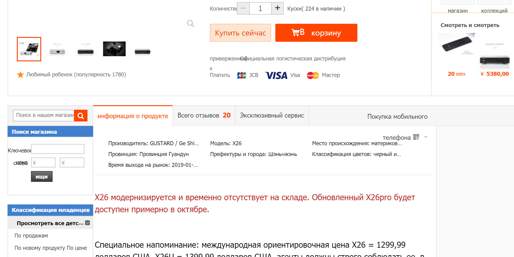

Есть ли у кого информация о Х26PRO, на китайских сайтах пишут что появится в октябре.
У Шеньженя, да, написано “Распродано” :disappointed_relieved:
На ТаоБао:

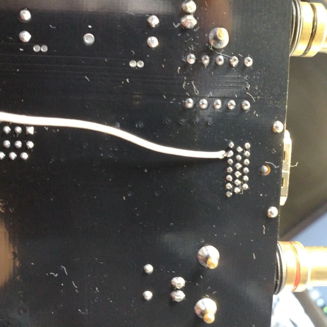

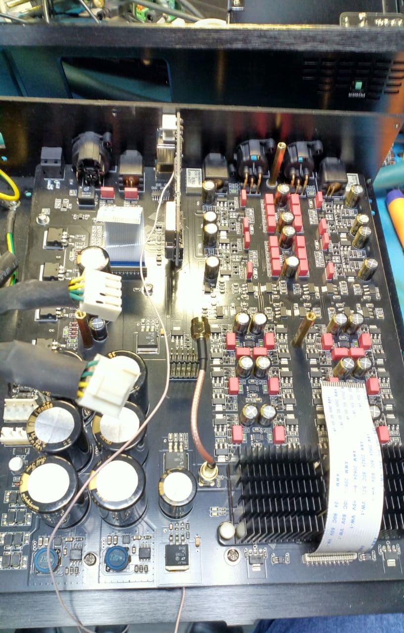

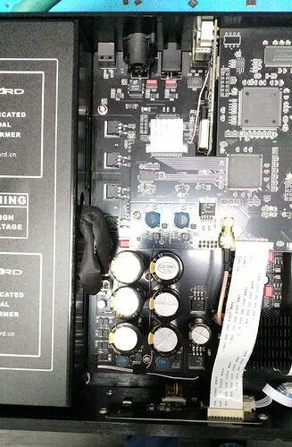

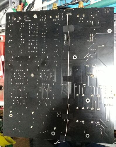

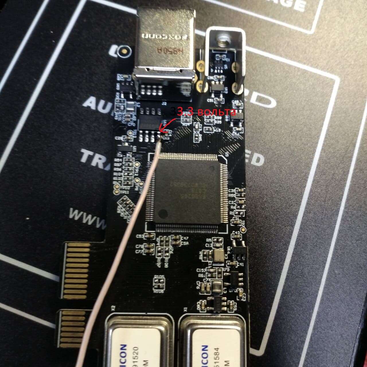

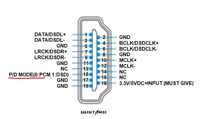

Доработка gustard dac-x26 для воспроизведения формата DSD по I2S. Нужно на 15 контакт разъема I2S подать напряжение 3.3 вольта.GU.PNG

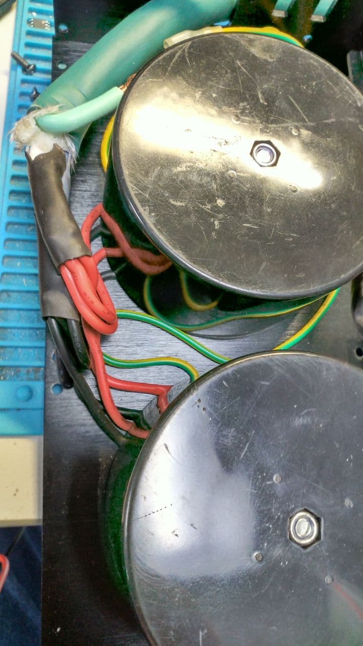

Для переключения режимов я использовал кнопку включения на лицевой панели, так как сетевой кабель подключил напрямую к трансформаторам(переподключив их обмотки на 115 вольт.т.к. у меня аппаратура вся на 100в).
Протестировано с USB аудио конвертером Audio-gd DI-20HE.

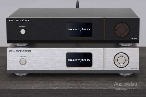

В феврале начинаются мировые продажи нового топового настольного ЦАПа X26 Pro, построенного на двух чипах ES9038 Pro и оснащенного фирменным сверхмалошумящим тактовым генератором K2. Интерфейс USB – на 16-ядерном процессоре XMOS XU216 с цифровой обработкой CPLD. Заявлена полная поддержка MQA. Имеется встроенный Bluetooth-ресивер на чипе Qualcomm CSR8675 с кодеками LDAC, AAC, SBC, aptX, aptX LL
В Киеве уже тестят Gustard X26 pro

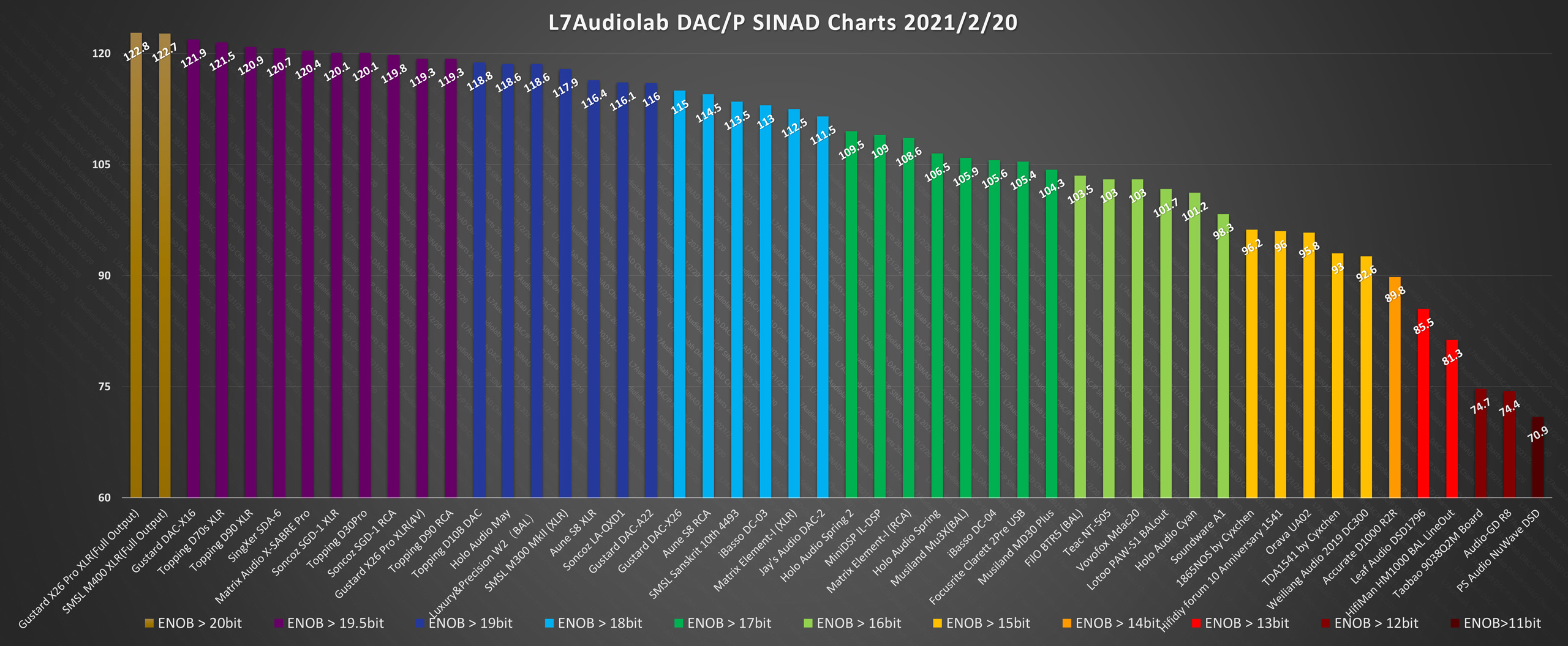

Известные в наших узких аудиофильских кругах китайцы уже потестили, “несите ваши денежки”, очередной всехразрыватель на пьедестале :slight_smile:

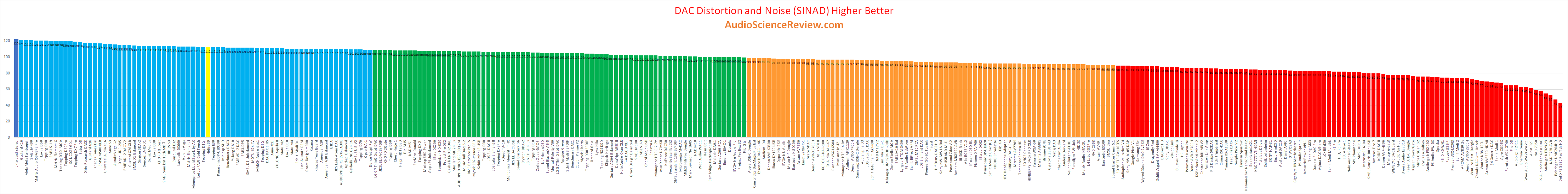

А здесь не не только китайцы, но X26 и тут забрался высоко :slight_smile:
Этот график надо использовать правильно.
Хуже значит лучше
Хотя скорее просто сжечь.
Надо было уточнить что в этих графиках не учитывается качество звучание, а только технические характеристики после замеров

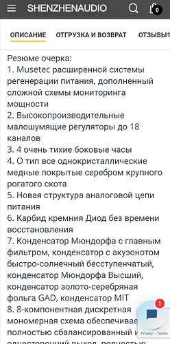

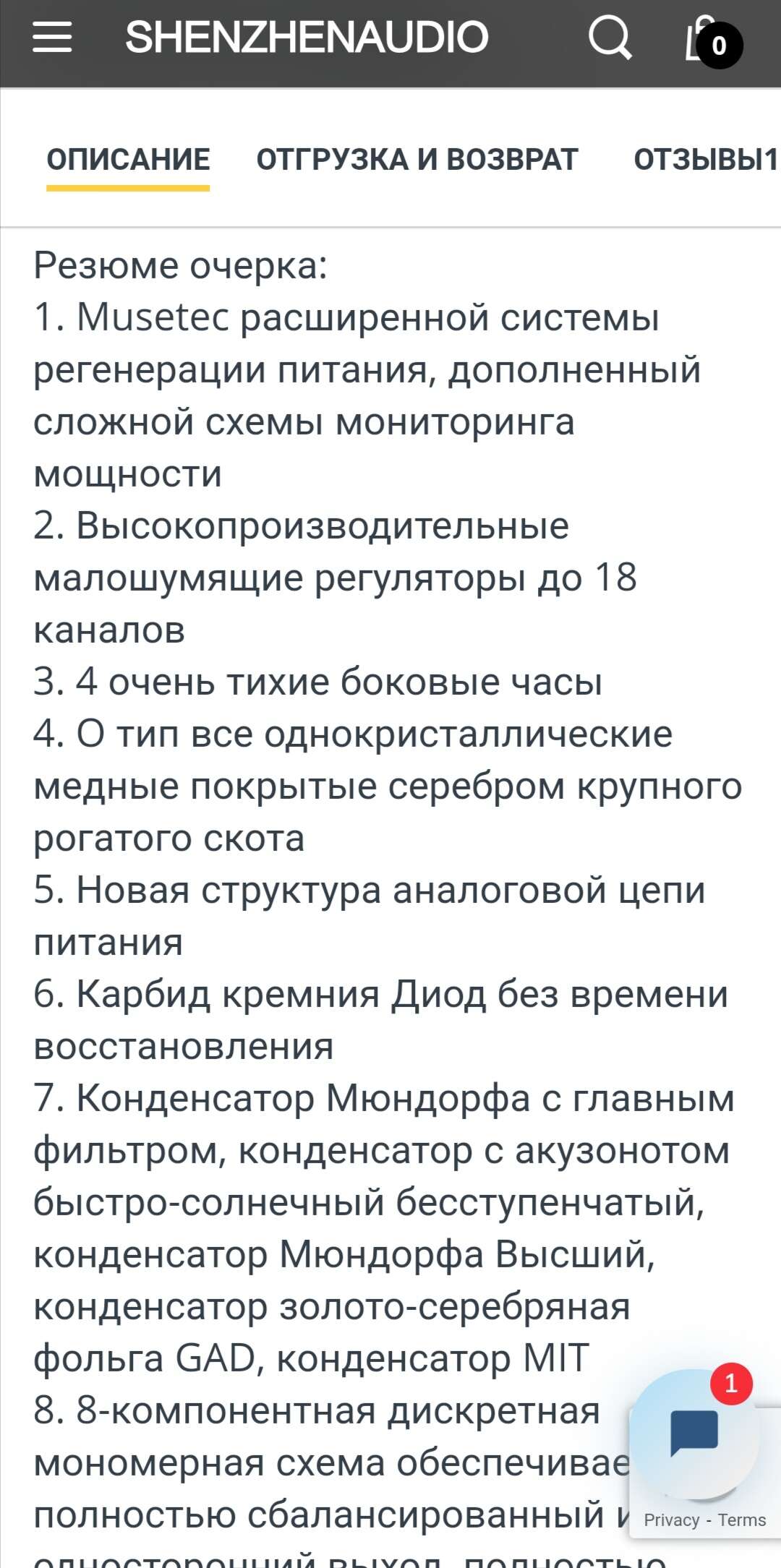

Гусь Двадцать Шесть объективно хорош. Вот вышел LKS 005 - вот он должен мамину маму всем показать, но увы, цена 250. Хотя там начинка конечно зе бест:
Кто осмелится купить, пишите, интересно!
Перевод фантастишь))
