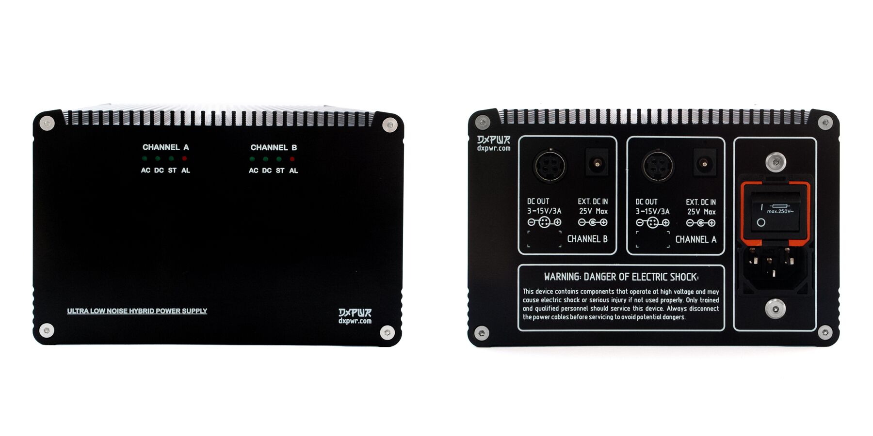

🔋 Гибридный блок питания от LDOVR.COM (3-15V/3A) — ЗАВЕРШЕН
Хочу предложить в тур гибридый блок питания
(подробности здесь www.dxpwr.com)
Коротко по характеристикам
Два канала 3-15V/3A на канал, гальванически развязаны.
Напряжения устанавливаются индивидуально на каждый канал внутренними перемычками (можно, например, получить один канал на 12в, второй на 5в). Можно подключить проследовательно и получить до 30В/3A на выходе)
Опционально оба канала можно запитать от внешних источников постоянного напряжения (например аккумуляторных батарей или блоков питания).
Внутри

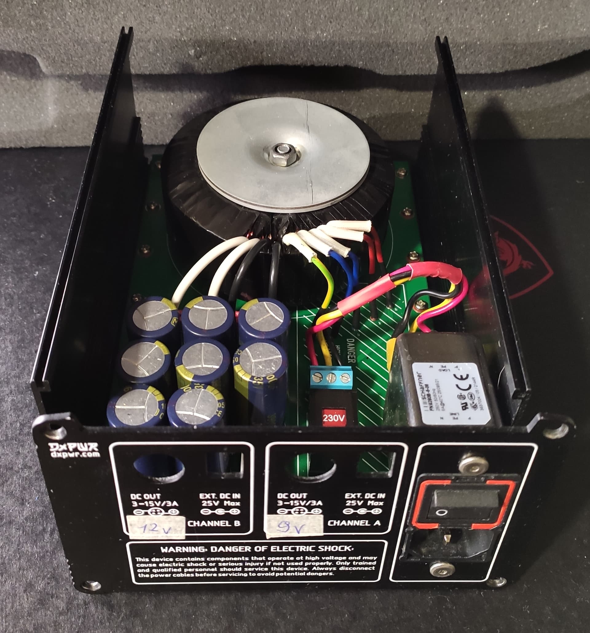

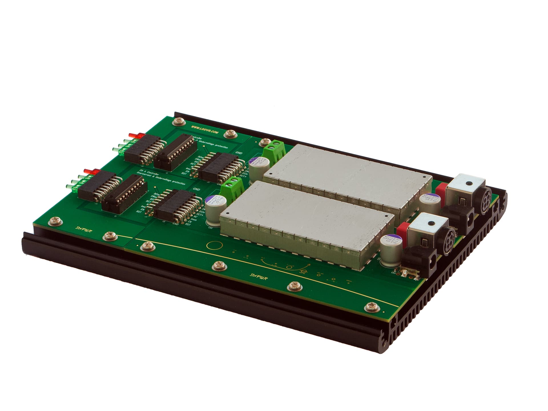

Сетевой фильр / Тороидальный трансформатор / синхронный выпрямитель на полевых транзисторах / двухкаскадный регулятор выходного напряжения (первый каскад – импульсный малошумящий DCDC преобразователь , второй каскад - малошумящий регулятор на 6 x L3045 / Контроллер параметров (undervoltage and overcurrent protection)
Снаружи

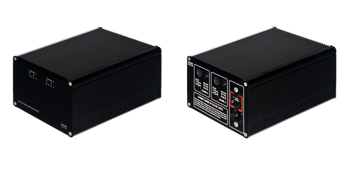

Корпус из черного анодированного алюминия, индикация режимов работы

Выглядит здорово, но собирает отпечатки пальцев… Серебристый в этом плане был бы лучше, но
Takachi серебристый корпус стали просто красить (раньше было анодирование), а крашеный корпус выглядит, как бы помягче сказать… в общем фиаско

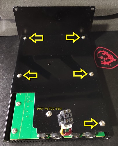

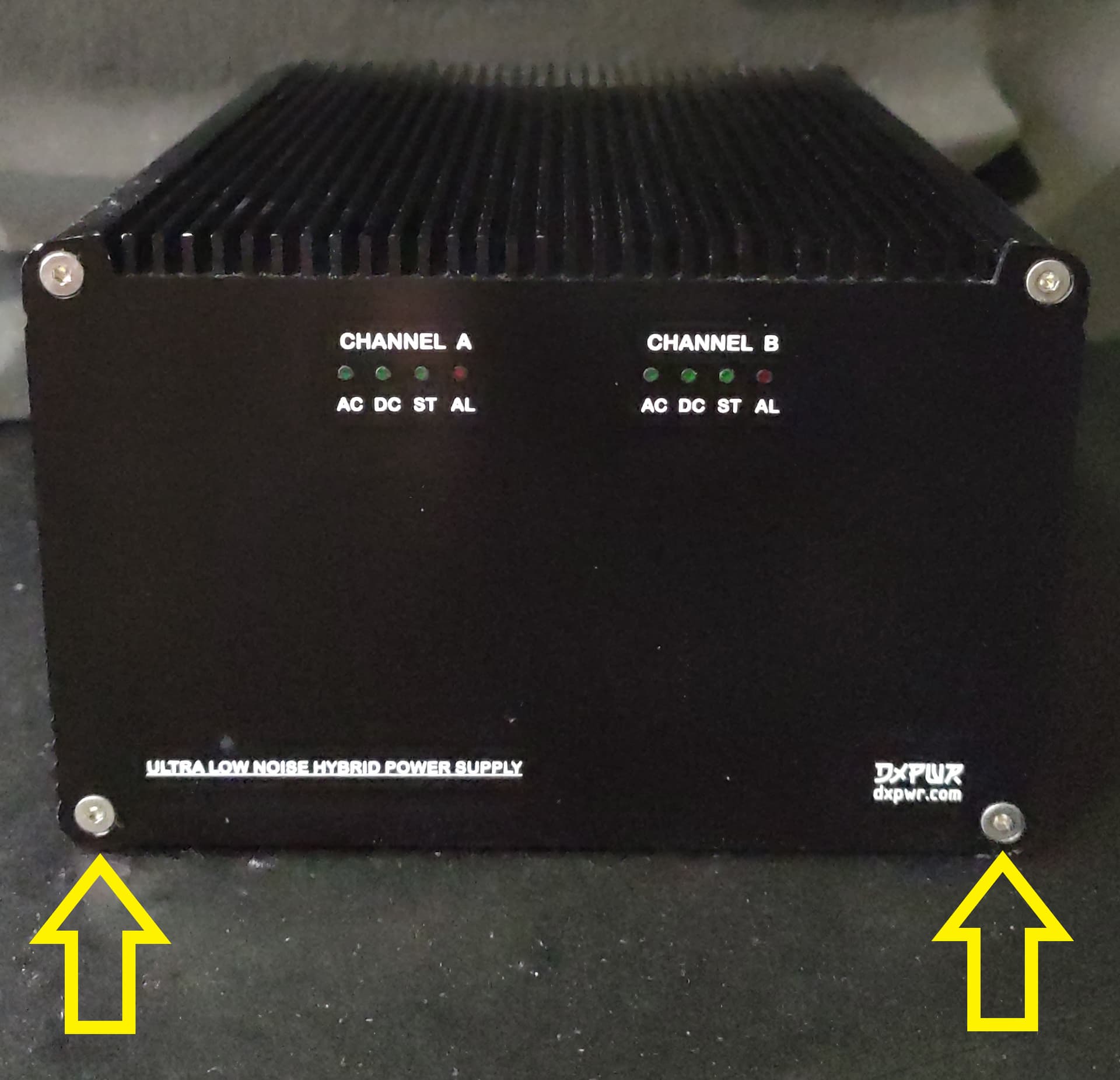

Небольшая инструкция по интуитивно понятной и простой смене напряжения для участников тура и тех, кто не уверен в своих силах и пока боится записываться.

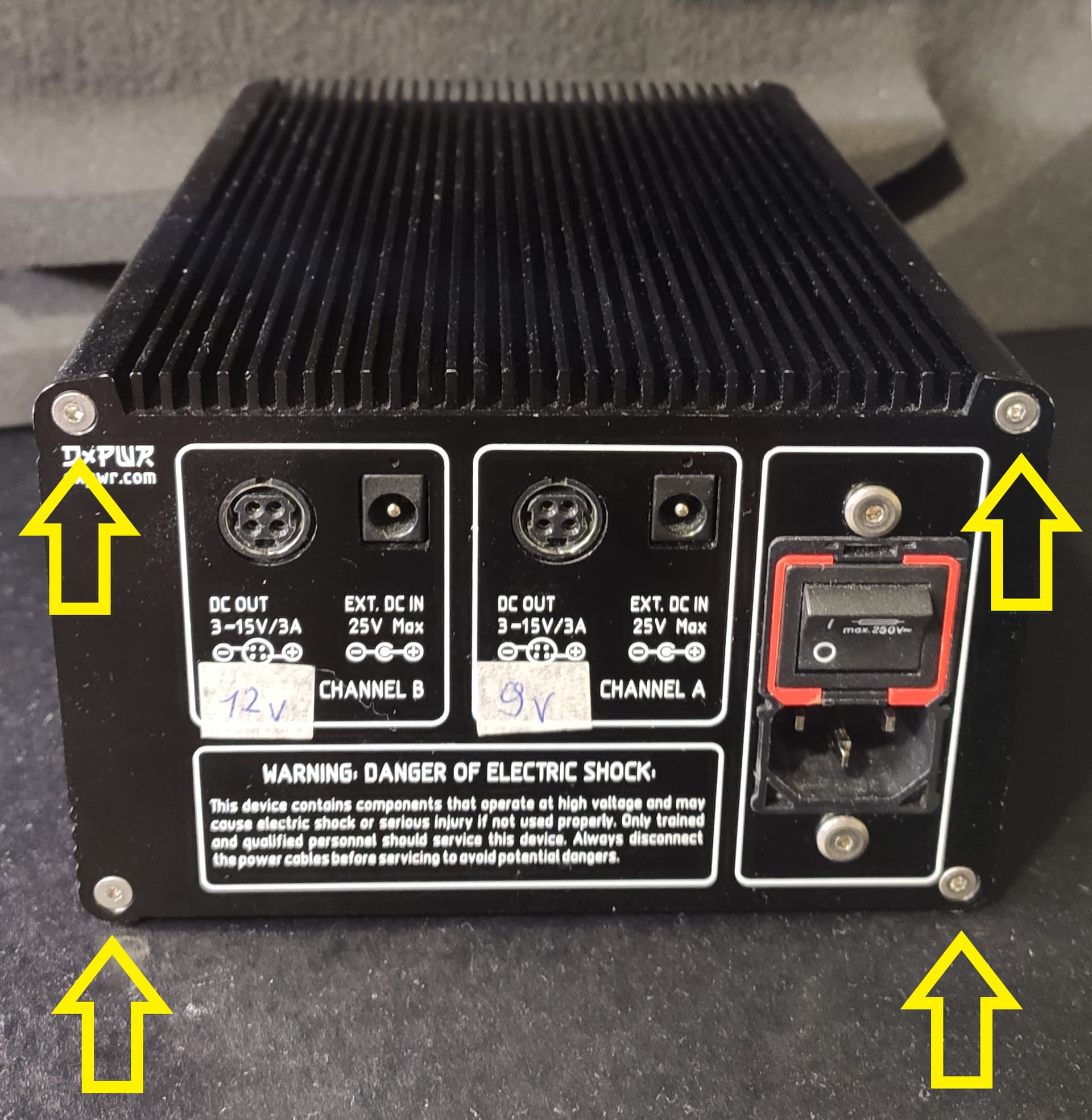

  1. Отвинчиваем все 4 винта на задней панели
  1. Отвинчиваем два нижних винта на передней панели (будем снимать верхнюю крышку вместе с передней панелью, поэтому верхние винты оставляем на месте)

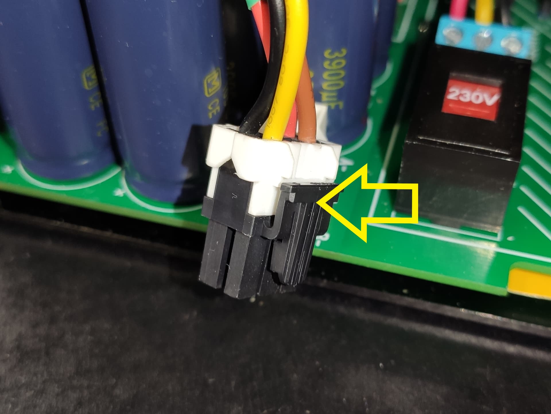

  1. Отодвигаем заднюю панель в сторону, не отключая от неё провода силового питания, после чего отключаем разъём верхней платы
Отключается он путём нажатия на небольшой рычажок и вытаскивания коннектора вверх
Получаем две половинки устройства - нижнюю, с которой ничего не нужно делать

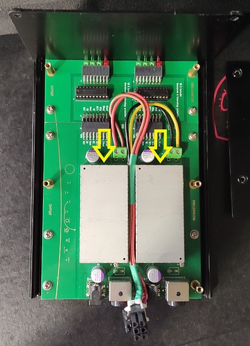

И верхнюю, от которой нужно отвинтить металлическую экранирующую пластину (см. ниже)
  1. Отвинчиваем экранирующую пластину, откручивая винты, расположенные по её краям. Винт в центре не трогаем, он держит подпирающую стойку, не привинченную к плате. Эта стойка останется на пластине и никак нам не помешает.
    Важно: не теряем шайбочки!

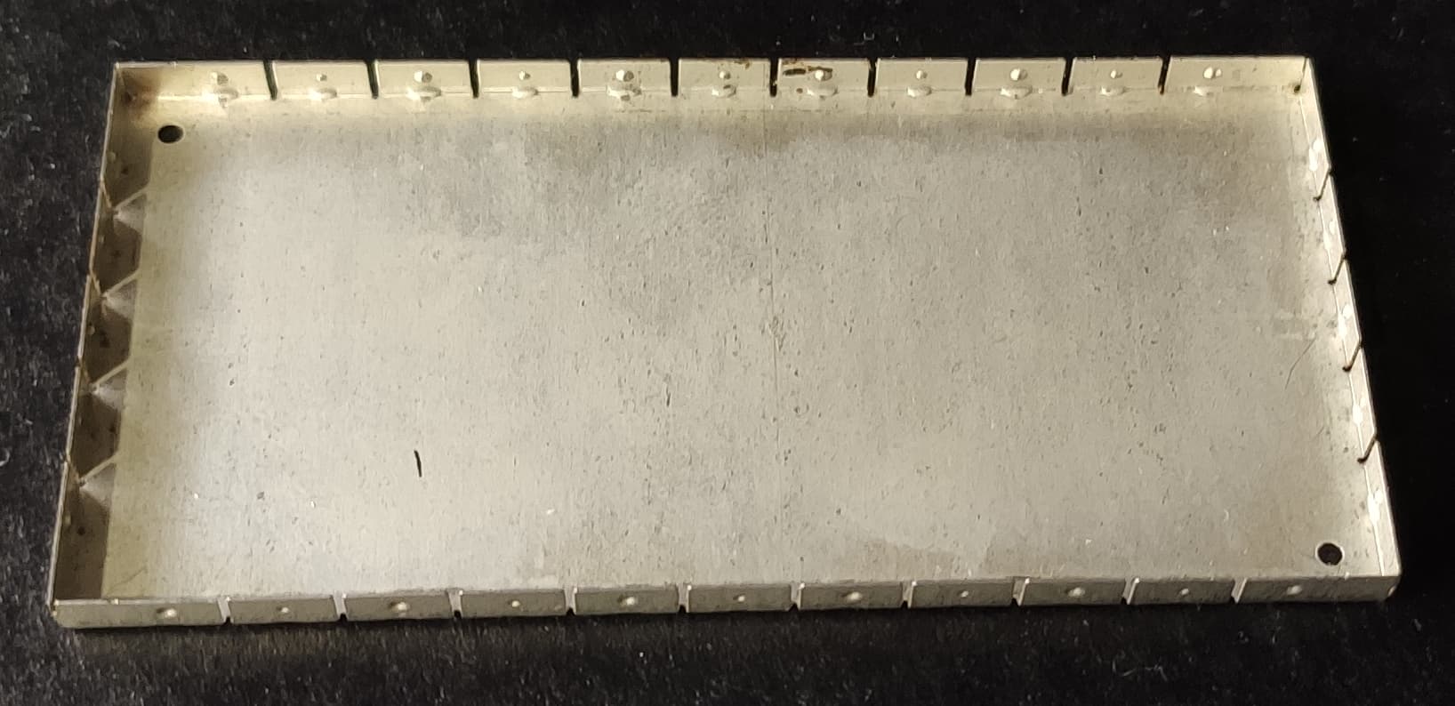

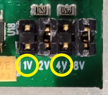

  1. Получаем доступ к плате, на которой расположены две экранированные области. Снимаем металлическую крышку кожуха с того канала, напряжение которого хотим изменить (на туровом экземпляре штатные напряжения подписаны сзади на бумажках)
Крышка снимается простым поддеванием ногтями и стягиванием крышки вверх

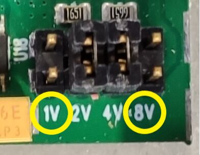

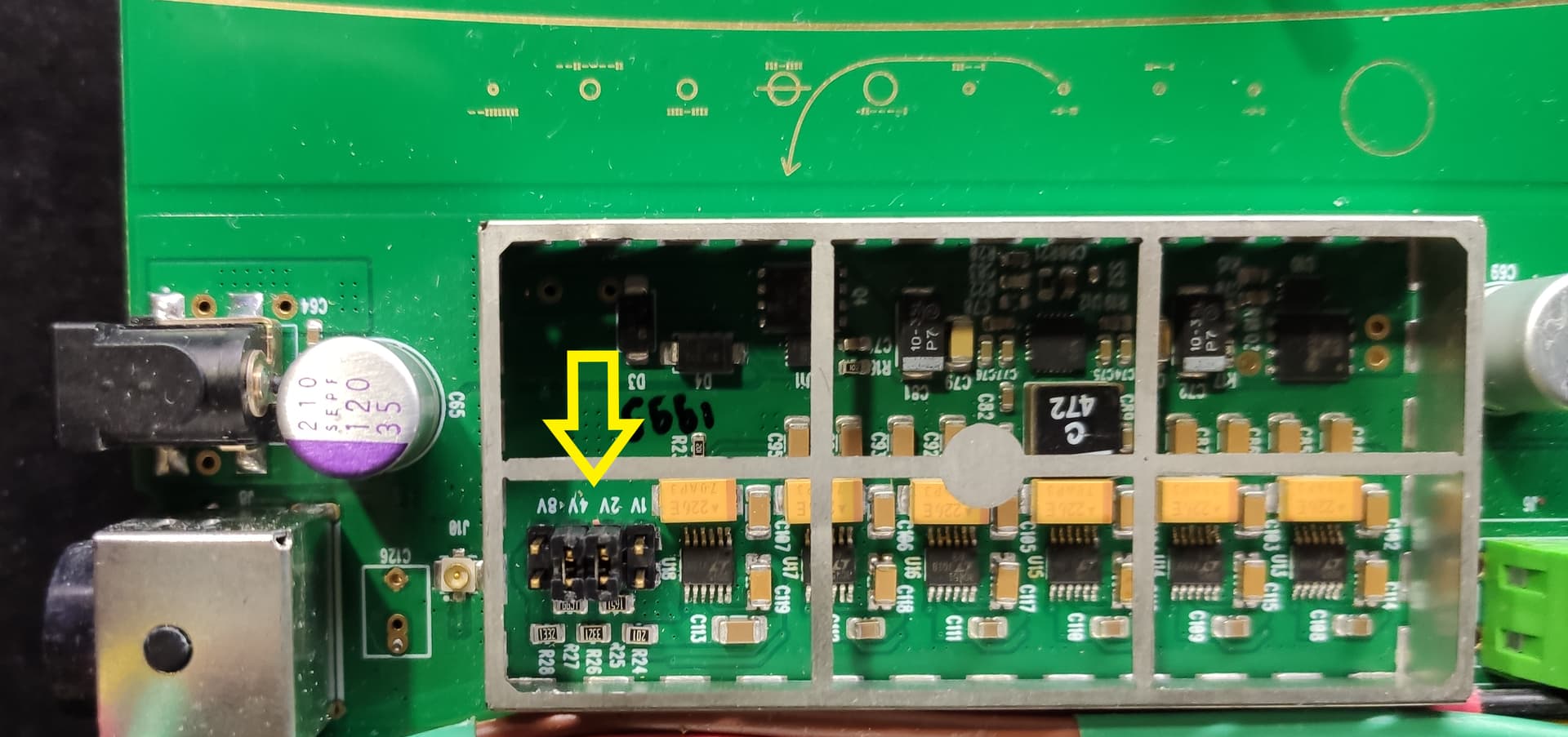

  1. Под крышкой обнаруживаем небольшой рядок из пинов с установленными перемычками. Напряжение, заданное для данного канала - это сумма циферок под теми пинами, на которых перемычки НЕ стоят
На показанном ниже фото перемычки НЕ стоят на значениях 1V + 8V. Соответственно, данный выход настроен на напряжение 9V (1+8=9)
На показанном ниже фото перемычки НЕ стоят на значениях 1V + 4V. Соответственно, данный выход настроен на напряжение 5V (1+4=5)
  1. После установки перемычек на нужные позиции собираем блок питания в обратном порядке. Закрываем крышку, привинчиваем экран, подключаем разъём верхней платы, привинчиваем переднюю и заднюю панели. При закручивании винтов прикладываем разумное усилие чтобы не сорвать резьбу и биту своей отвёртки.

черные корпуса - зло
на самом деле в реальной жизни пыль не так заметна, как на фотографиях
тем не менее - кисточка сильно помогает
