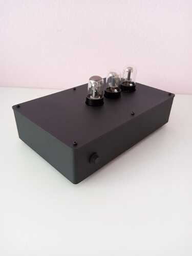

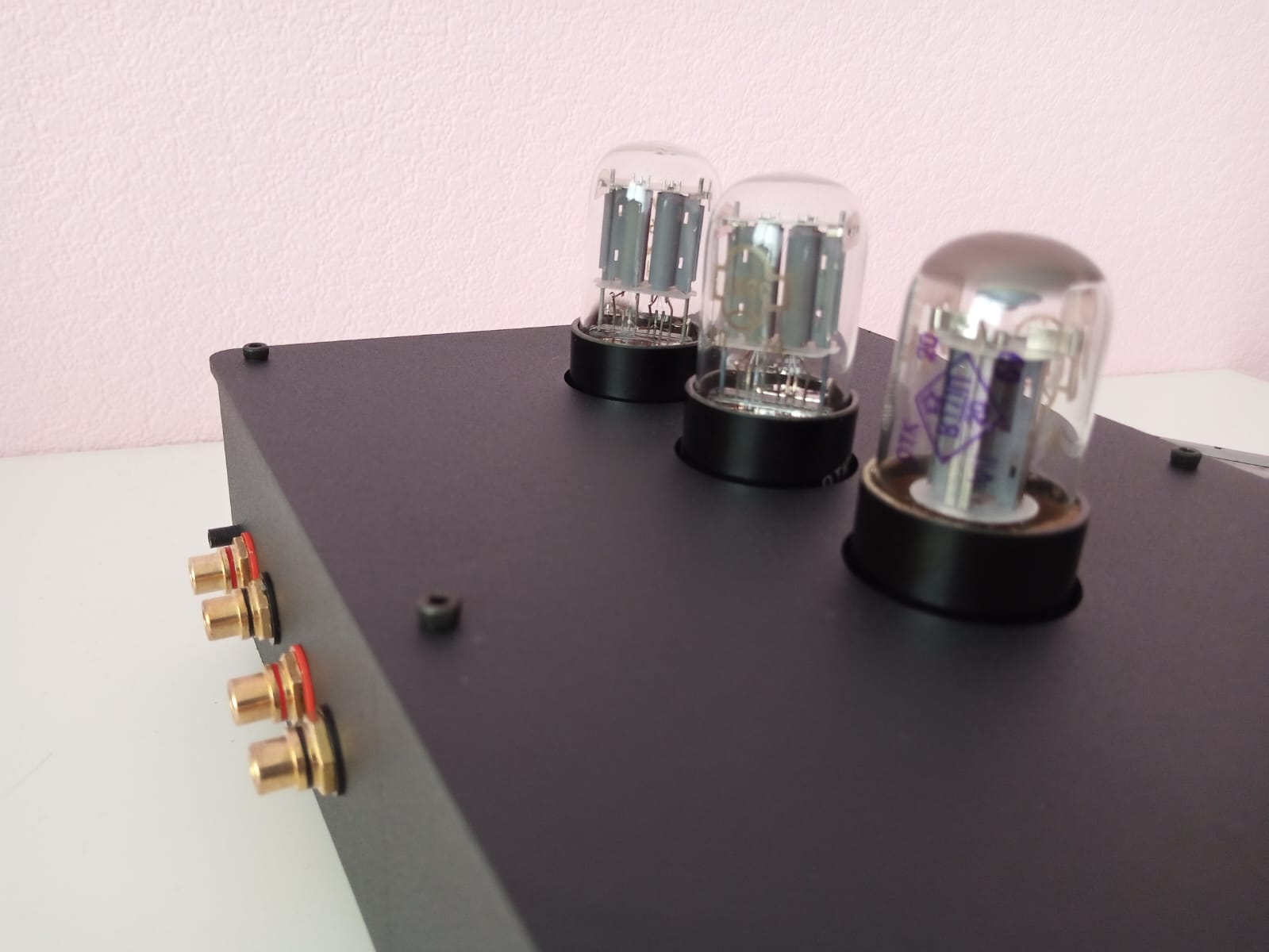

Фонокорректор ламповый Gerbera Vintage Tone II

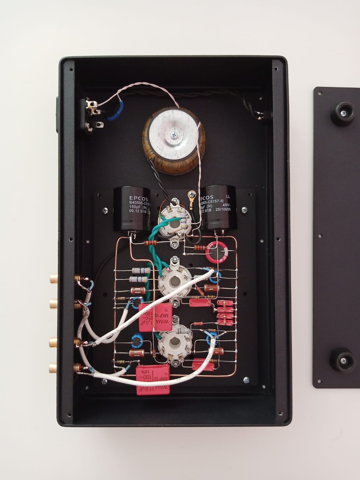

Фонокорректор на октальных лампах 6Н9С,
Анодное питание на кенотроне 6Ц5С, накал- переменка.

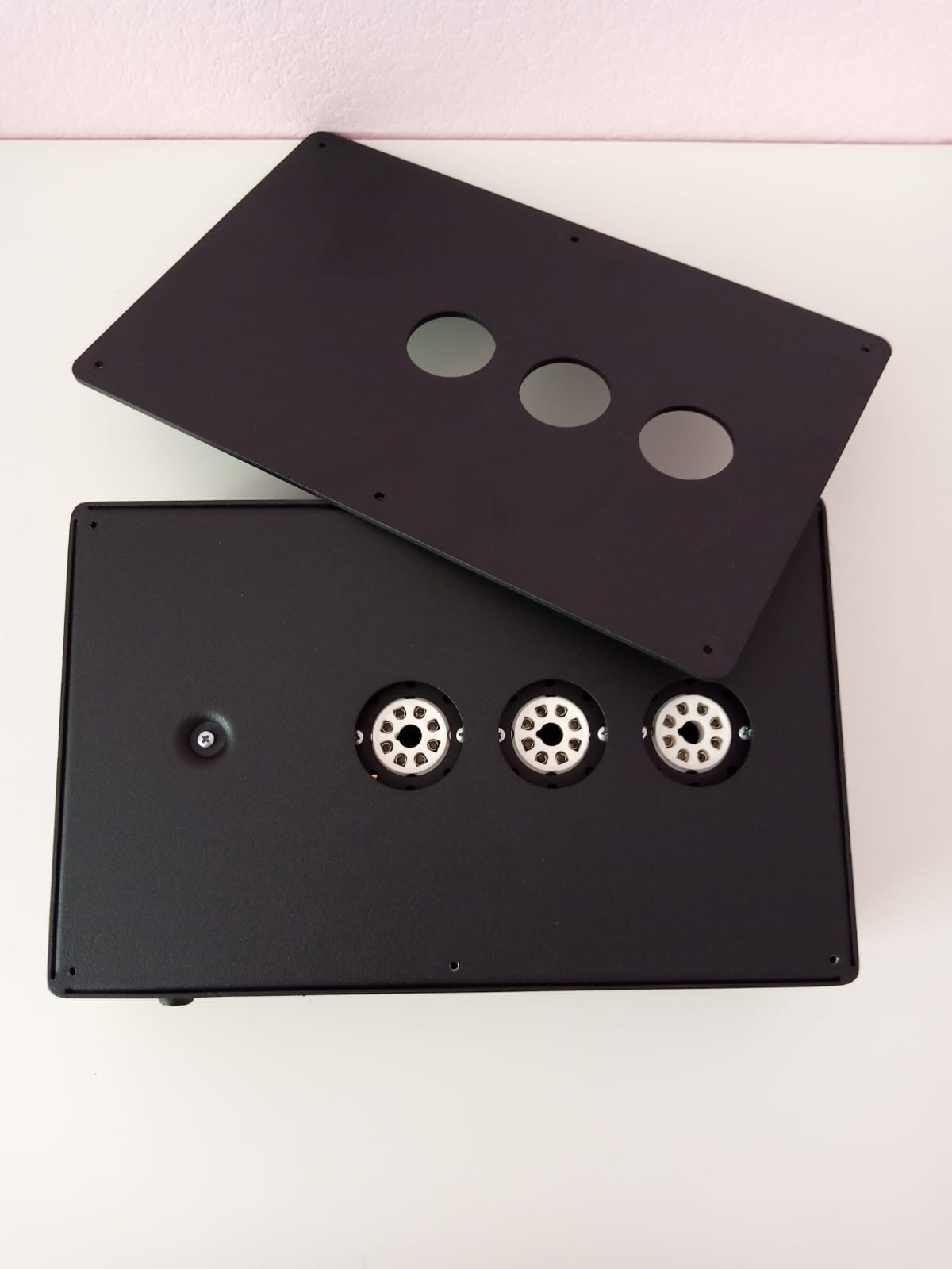

Навесной монтаж на отдельном шасси виброизолированом от корпуса,
Корпус сварной из стали 1,5 мм, дополнительно установлена массивная верхняя панель 3 мм.
Комплектующие: Epcos, Wima, Allan-bredli, Philips, Vishay, в катодах резисторы С2-10 (тантал).
