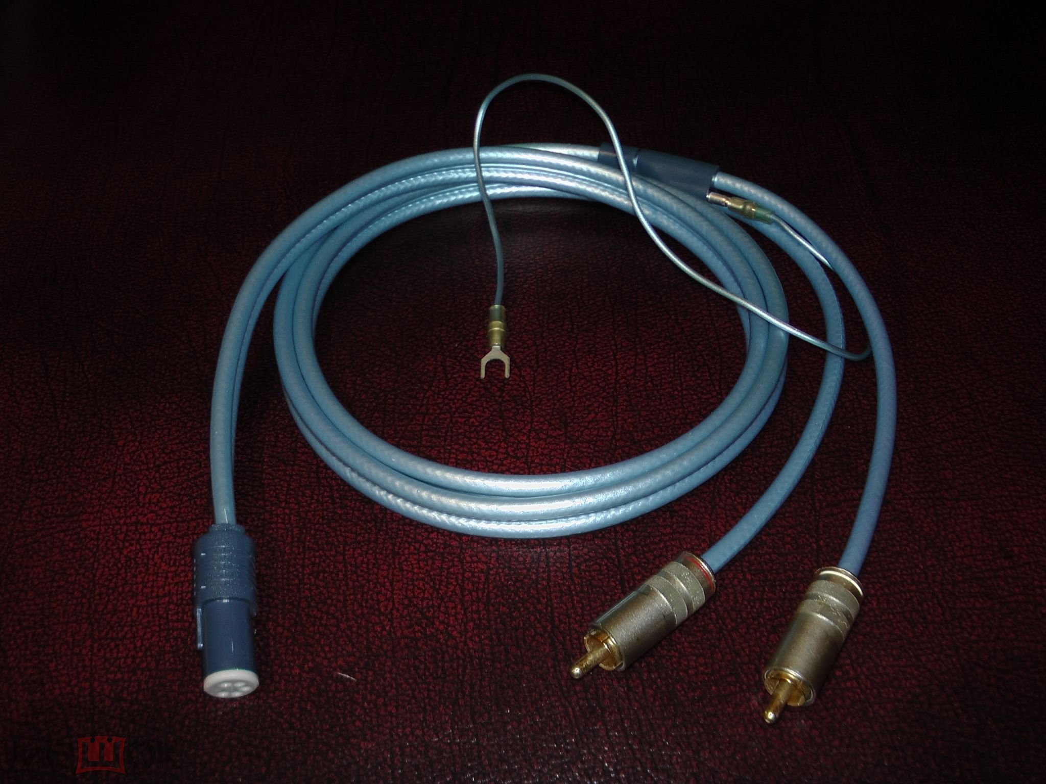

Вот хороший кабель для MC головок с малым сопротивлением

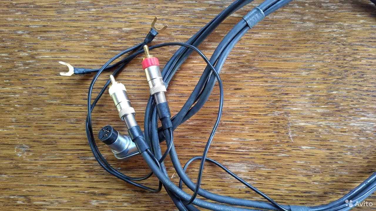

Может кто опознает что это за кабель? Продавец пишет что надписи или стёрлись от времени или их вообще не было.
На Audiocraft похож.

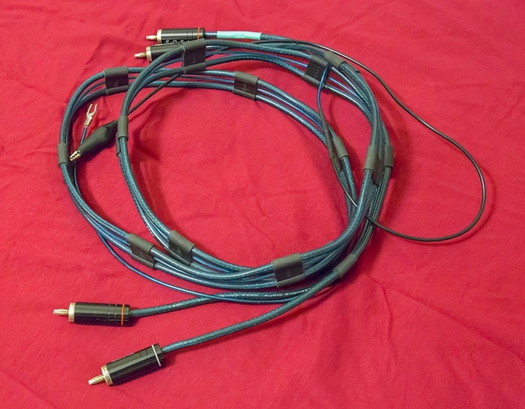

имеется ввиду такой:
