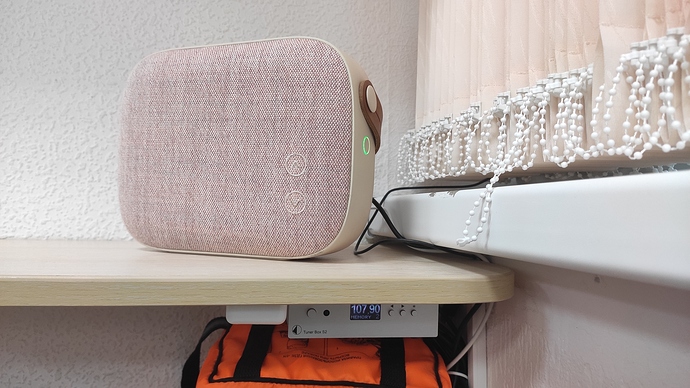

На работе Tivoli Model One, дома через Tuneln.
Мой Рабочий хи-енд :upside_down_face:
Зато есть выбор, или FM или инет (блютус со смарта)

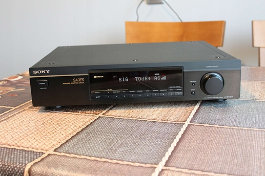

с детства люблю радио, тюнер в системе есть всегда и обязательно. сейчас вот такой
по звуку чес слово иногда композиция с эфира мне нравится больше чем та же с компашки.
в числе прочего ловит полный УКВ диапазон, в мск там еще есть полторы работающие радиостанции :slight_smile: имеет два переключаемых на лету антенных входа, кучу автоматических и ручных регулировок секции приемника, а еще умеет показывать уровень сигнала в децибелах, во многом из за этого и брался - поиграться с антеннами.
наигрался, спаял пару антенных усилителей, купил - собрал несколько видов антенн - все баловство, самая простая антенна - вот такая
отлично работает, больше и не надо ничего, разве что можно поиграться с расположением - вертикально или горизонтально - и все. кардинально улучшит прием только вынос на балкон ну или за окно - у кого что есть.
по контенту если не москва действительно печаль, в питере есть штуки три которые можно слушать, эрмитаж например, а в мск - грех жаловаться, есть все что угодно
https://www.morze.ru/radio_tv/radio_tv1.htm
из тех, что не упоминались - радио-книга - супер. я под нее лужу - паяю ночами :slight_smile:
Можно чуть подробнее об антенне. Не понял рисунок.
коаксиальный кабель антенный нужной длинны берешь, 75ом с хорошей медной оплеткой. снимаешь изоляцию с одного конца 75см примерно, оплетку выворачиваешь наизнанку, ну то есть вниз по кабелю. с другого конца паяешь разъем - оплетку на землю, кабель на сигнал, не знаю как правильно объяснить надеюсь понятно :slight_smile: - все. крепишь на палку, скотчем к шкафу - как угодно, “нужной длинны” - заранее посчитать
Спасибо, доходчиво.
:slight_smile: рад помочь. это четверть волновой диполь получается, желательно чтобы были плечи одинаковой длинны, поэтому изоляцию снимать с запасом - когда выворачивать экран будешь он по длине уменьшится. “примерно 75см” - примерно потому что надо по идее высчитывать для конкретной частоты 7137/F, т.е. для 100мгц идеальная длинна плеч 71см с копейками, 75 где то посередине для фм диапазона просто. горизонтально-вертикально от радиостанции зависит, точнее от ретранслятора, почти смело вертикально, почти все передатчики у нас такие. ну и вынесешь на палке за окно всю конструкцию, если на даче - на крышу - сразу понятно что все эти сантиметры - мало существенны :slight_smile:

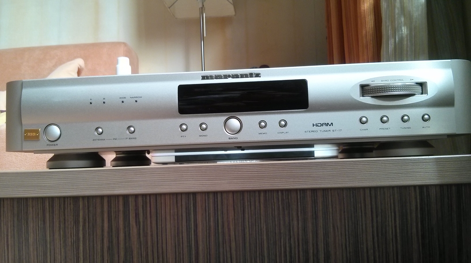

для чайников поясните пож, что дает утановка pll - станции со слабым сигналом лучше ловятся или качество звука повышается?
У Накамичи очень неплохие тюнеры были. Даже в ресиверах серии AV. ST-7 - мечта, конечно.
