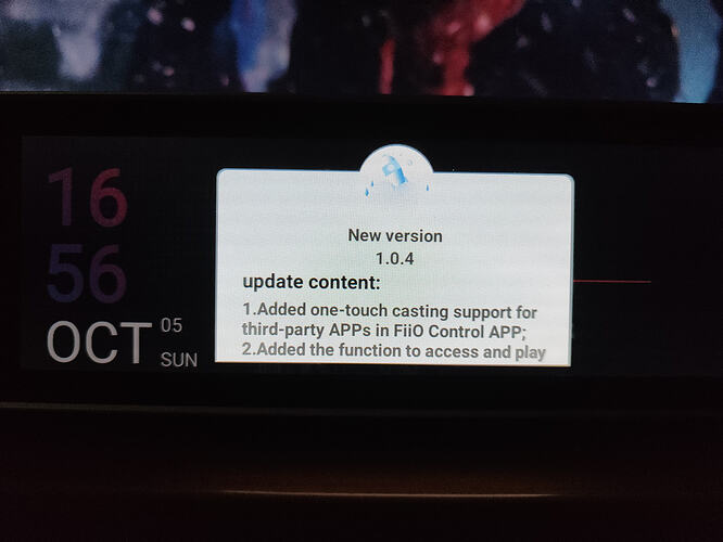

Если кто не обратил внимания, вышли новые прошивка и приложение.
Много косяков пофиксили, ну и пользоваться стало гораздо приятнее.

1. Добавлена поддержка трансляции в одно касание для сторонних приложений в приложении FiiO Control.
2. Добавлена функция доступа к NAS и воспроизведения музыки через приложение FiiO Control.
3. Добавлен эффект нескольких индикаторов громкости.
4. Оптимизирована категоризация и структура приложений FiiO Market.
5. Исправлена проблема, из-за которой в режиме Bluetooth-приёмника иногда отсутствовал вывод данных.
6. Устранена проблема, из-за которой при подключении жёсткого диска к порту USB 3.0 иногда зависало сканирование.
7. Различные улучшения производительности и исправления ошибок.

Александр, приветствую. Вы уже обновились? Есть вопросик…
Как долго это висело? Чет ни как не уходит и не дает выйти в главное меню… Это он грузится так долго? …или?…
Это просто описание изменений если не ошибаюсь, там помоему внизу ок нажать надо. Или что то типа того, я все на автомате сделал ))
Грузилось не очень быстро, минут 5-8.

А ларчик просто открывался! ) Короткое нажатие на шайбу вкл/выкл. Спасибо всем за участие.
Ну это вы ОК и нажали )
