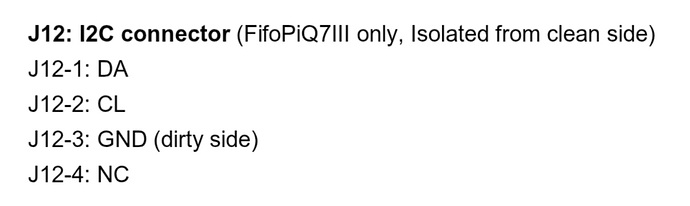

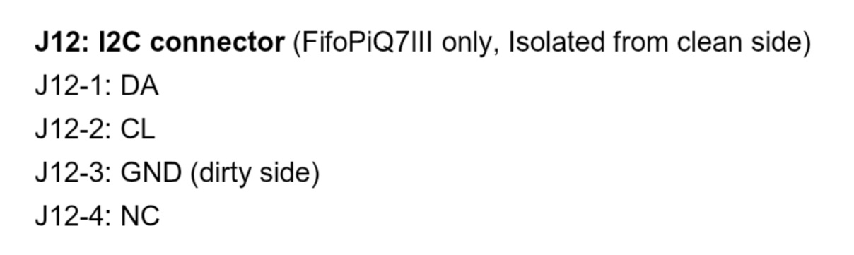

Нашел что новое, отдельный вход для i2c:
Интересно что это? I2c насколько я знаю для управления процессами используется. Он от малины решил уйти? ![]()
