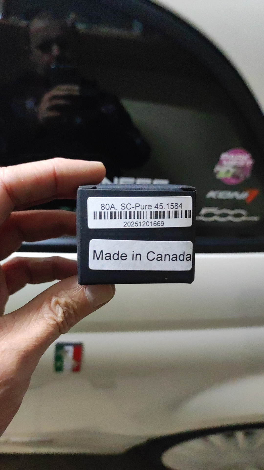

Подкинул топовый Яна клок, играет интереснее чем стоковые на Fifoq7
Один? или второй еще лучше
45 новый, 49 родной. Пока один но буду и второй брать, понравились.

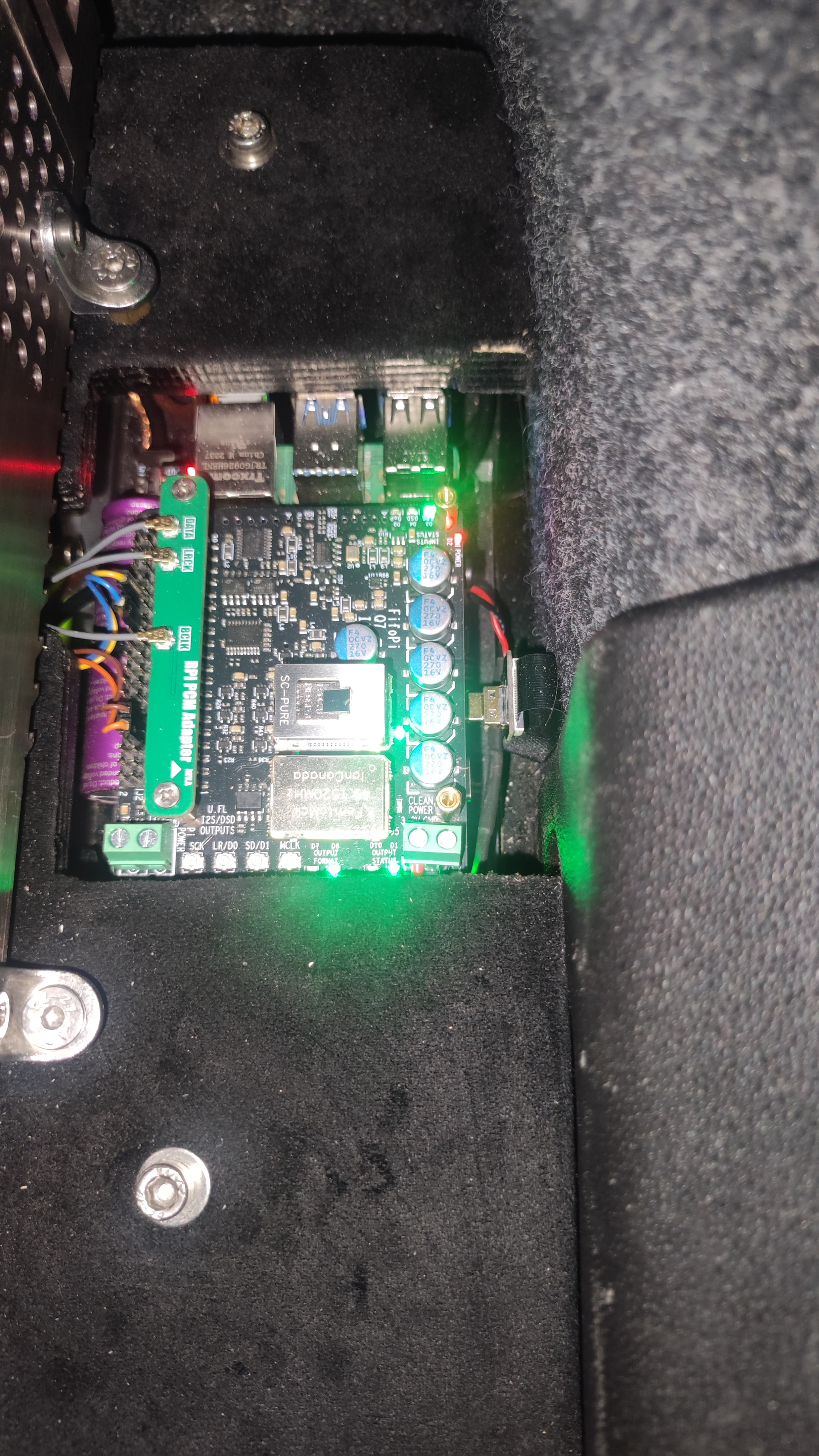

а куда оно играет с fifo? цап с i2s входом?
Helix dsp3
