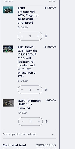

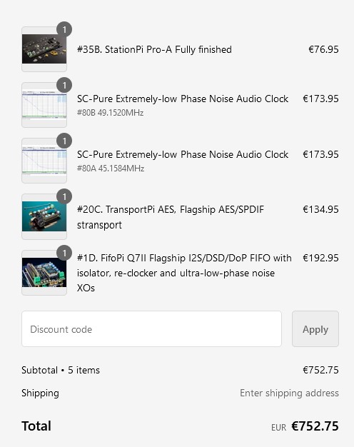

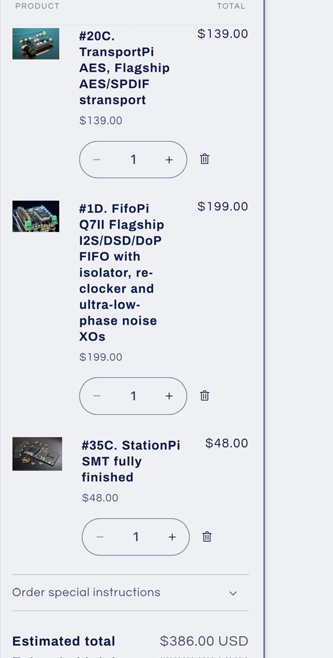

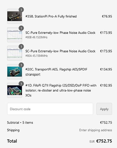

Не будет наглостью если я попрошу на этом сайте (iancanada) положить в корзину всё что нужно для сборки стримера и скриншот показать?
Пусть там будут все самые дорогие компоненты.
То чего нет на сайте просто написать, поищу в других местах. Малинка у меня имеется последняя.
Думаю не только мне это пригодится.
В теме у Володи есть ссылки на то что у него, но этих товаров на том сайте уже нету к сожалению.

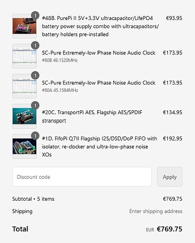

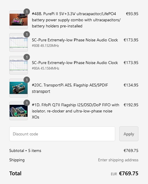

При покупке стейшн пи, пуре пи не нужен и наоборот.
это максимум без бп для БНЦ спди-ф выхода, модули для лбп там же можно заказать, аккумуляторы и суперконденсаторы в том числе. я выбрал другой путь - плату лбп от аббаса - можно на его странице купить, 2 линии на 2N транзисторах, 2 пары ШЛ трансформаторов 9В и оппв на германиевых транзисорах П605.

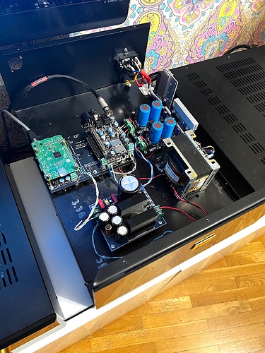

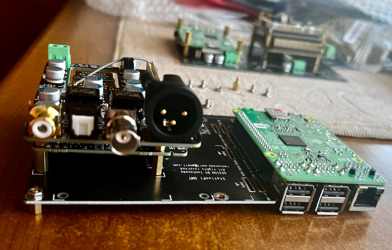

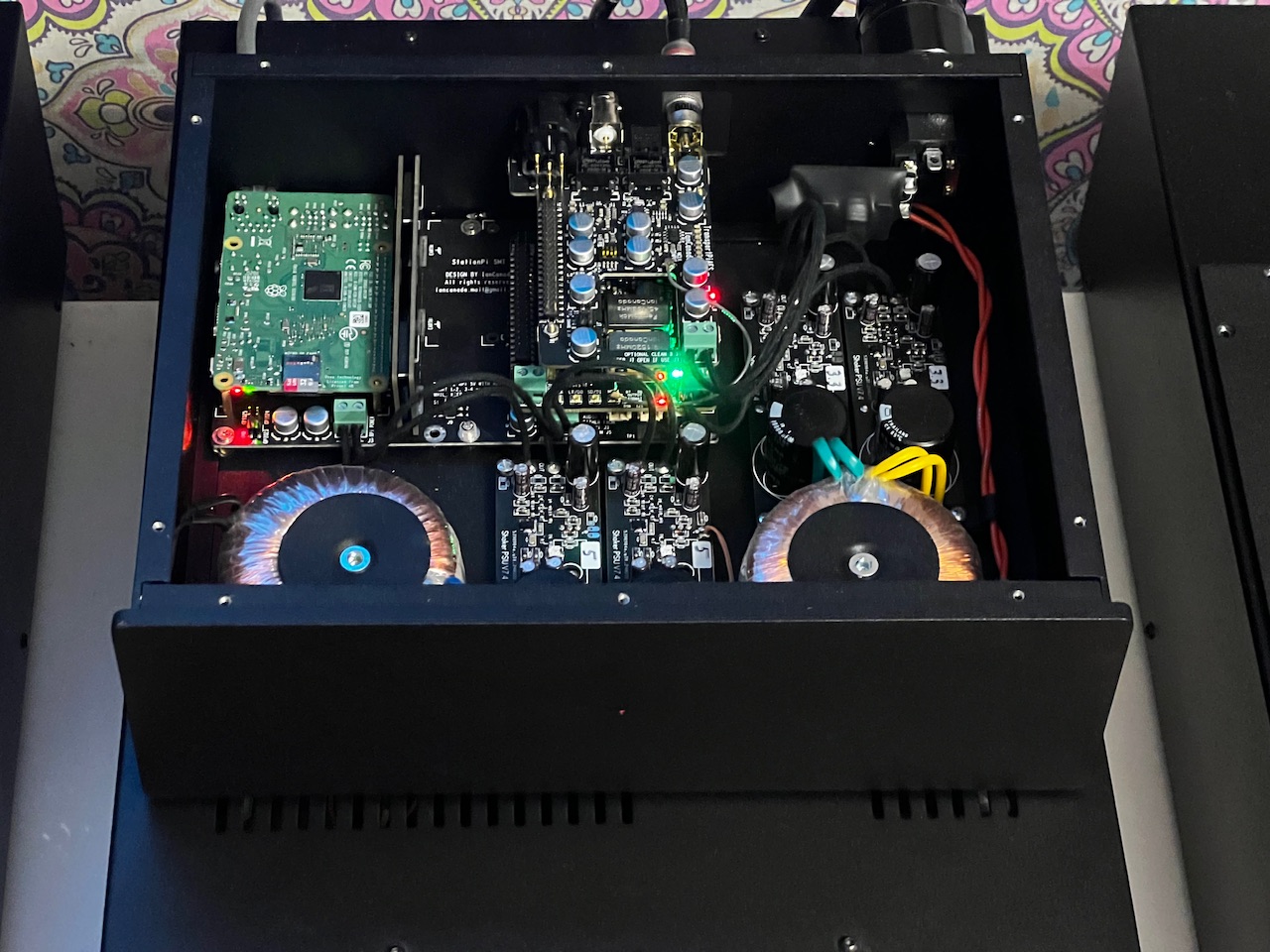

Примерно так все это выглядит в сборе. На SD карту ставишь RoPieee, вся настройка софта мин 15 занимает один раз настроил и больше не трогаешь. Работает как танк, поддержка всего и вся. Звук :fire:
Даже со штатными клоками очень круто получается. PurePi тоже не нужен. Питание 4 линии. Развести все серебряной моножилой, 4 конденсатора позабористей поставить ) и вопрос со стримером можно закрыть.

Для тура нужно отдельный собирать. Денег нету на свободный экземпляр ), это не коммерческий продукт.

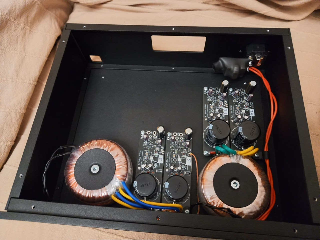

  • Raspberry Pi 3 Model B+
  • 4 линии питания с трансформаторами и хорошими проводами для разводки. Можно и на трех линиях сделать.
  • Корпус.

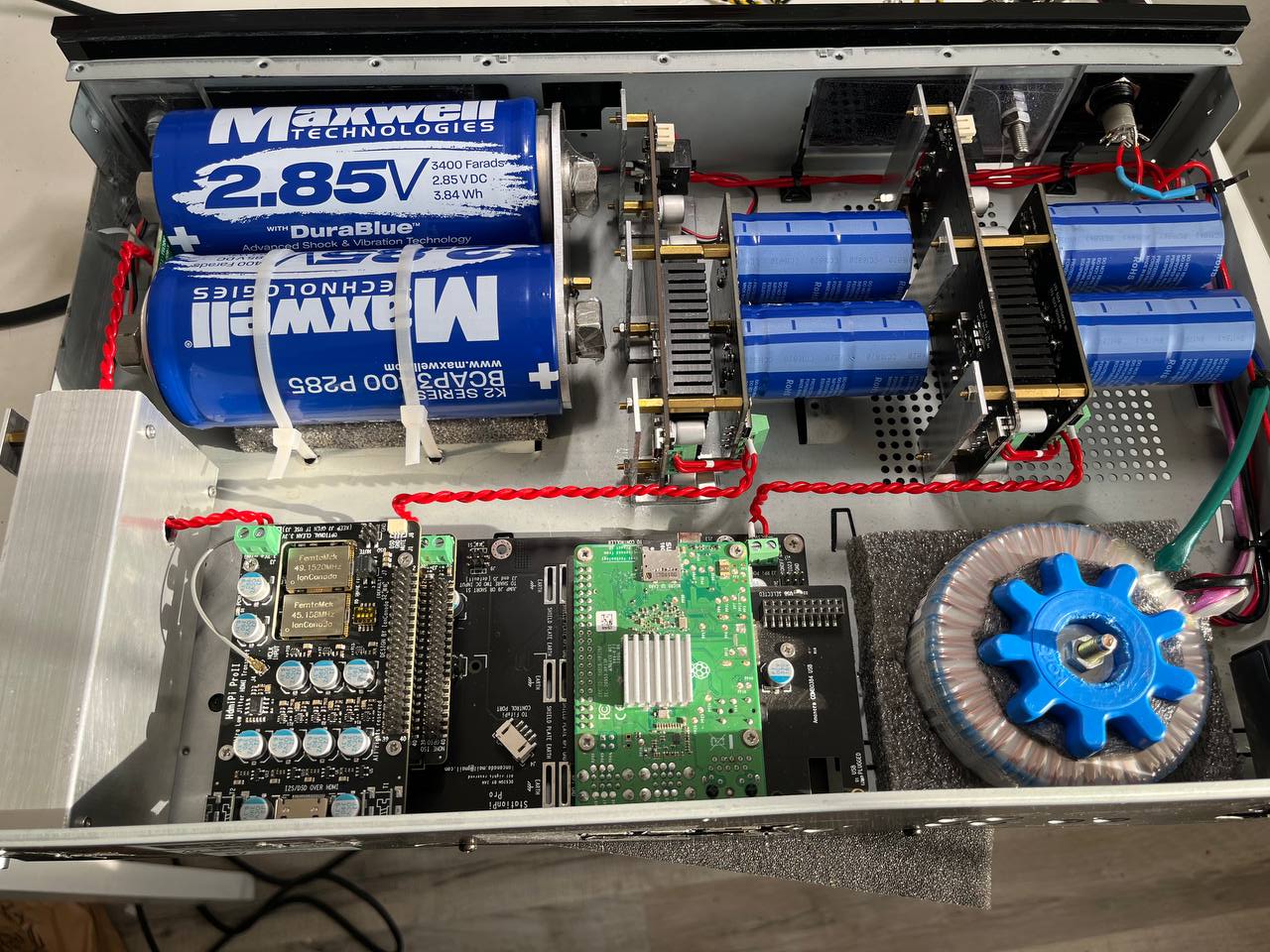

моя Канада. Три линии питания, суперконденсаторы в каждой (я не люблю батареи за более вялый звук).
По звуку — пушка, легко обходит, например Linn Klimax DSM, даже вслушиваться не надо.
