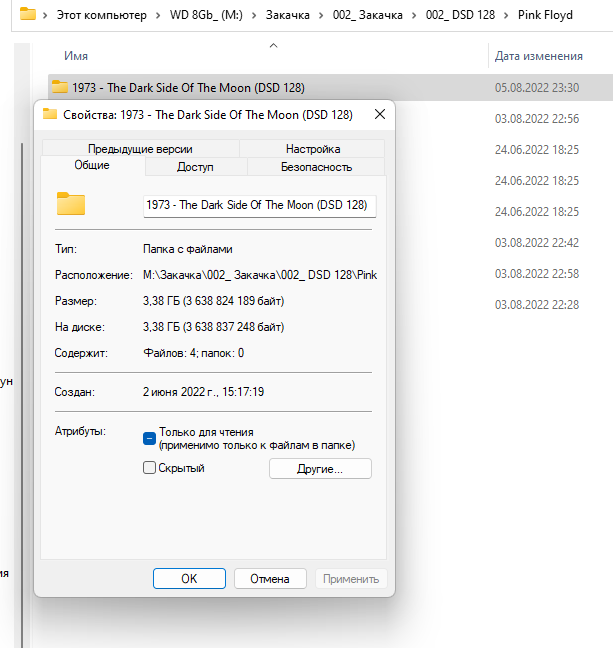

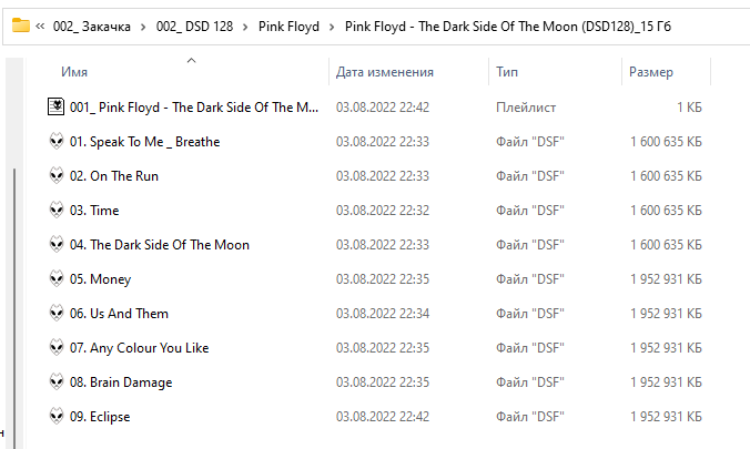

Подозрительно, что первые четыре песни имеют одинаковый размер. Да и остальные пять тоже

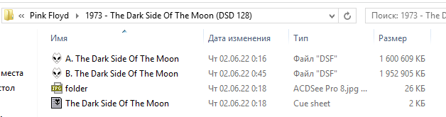

По идее, у Вас файлы изначально уже DSF.
Они при разрезании общий объём менять не должны.
Вот столько у меня занимает пятиминутный трек DSF в DSD 128.
Значит, что то криво разрезается.

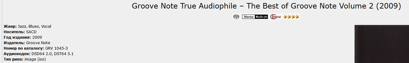

- ISO снятый с SACD не сжат как контейнер. А за дополнительную упаковку SACD ISO на рутрекере дадут по рукам больно.

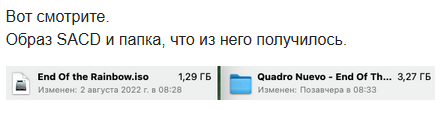

- Увеличение размера, которое продемонстрировал @Yurez
происходит исключительно по причине декомпрессии DST в DSF
Альбом на картинке выше содержит внутри ISO файлы в сжатом формате DST. Соответственно при декомпрессии в DSF размер увеличивается. Если на SACD записаны файлы DSF, то изменение размера не происходит. Пример:

Меткое наблюдение. Предположу, что там кривой CUE. И на выходе, @Kuzar, Вы получаете четыре полных копии одной стороны винила и пять копий второй. С разными названиями “композиций”

Я и говорю, в образе SACD нет DSF файлов.
При получении их и получается укрупнение объёма, за счёт разжатия DST.

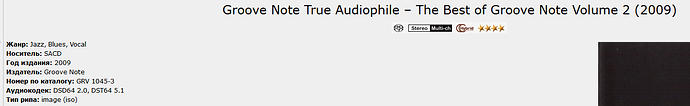

Внутри образа SACD ISO всегда есть файлы. Это могут быть файлы в формате DST (сжатые) или в формате DSF (без сжатия). Ваш пример и мой пример соответственно. Оба варианта являются допустимыми для SACD. Более того на дисках, на которых есть одновременно стерео и многоканал, обычно используются оба варианта. Стерео в DSF, а многоканал в DST. Первый попавшийся пример:

С .cue - всё хорошо, нарезка , с увеличением размера, происходит всегда если резать по моей схеме.
