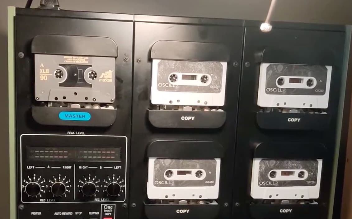

Идёт путаница ещё из за того, что все оригиналы с чего пишут, потенциально считаются мастерами.
Для работы внутри студии один мастер, для тиражирования для отправки на периферийные студии (у крупных лейблов их может быть сотни) другой мастер, эти копии на этих студиях тоже будут считаться мастерами для последующей записи и тд.
Как вот на картинке.
Сами понимаете, на кассете ни какого мастер-микса быть не может. )
В бытовой звукозаписи любой CD или винил с которого пишут на катушку или кассету будет считаться мастером.
А сама запись на ленту будет 1-й копией.
И обладатель этой ленты будет прав говоря, что у него 1-я копия.

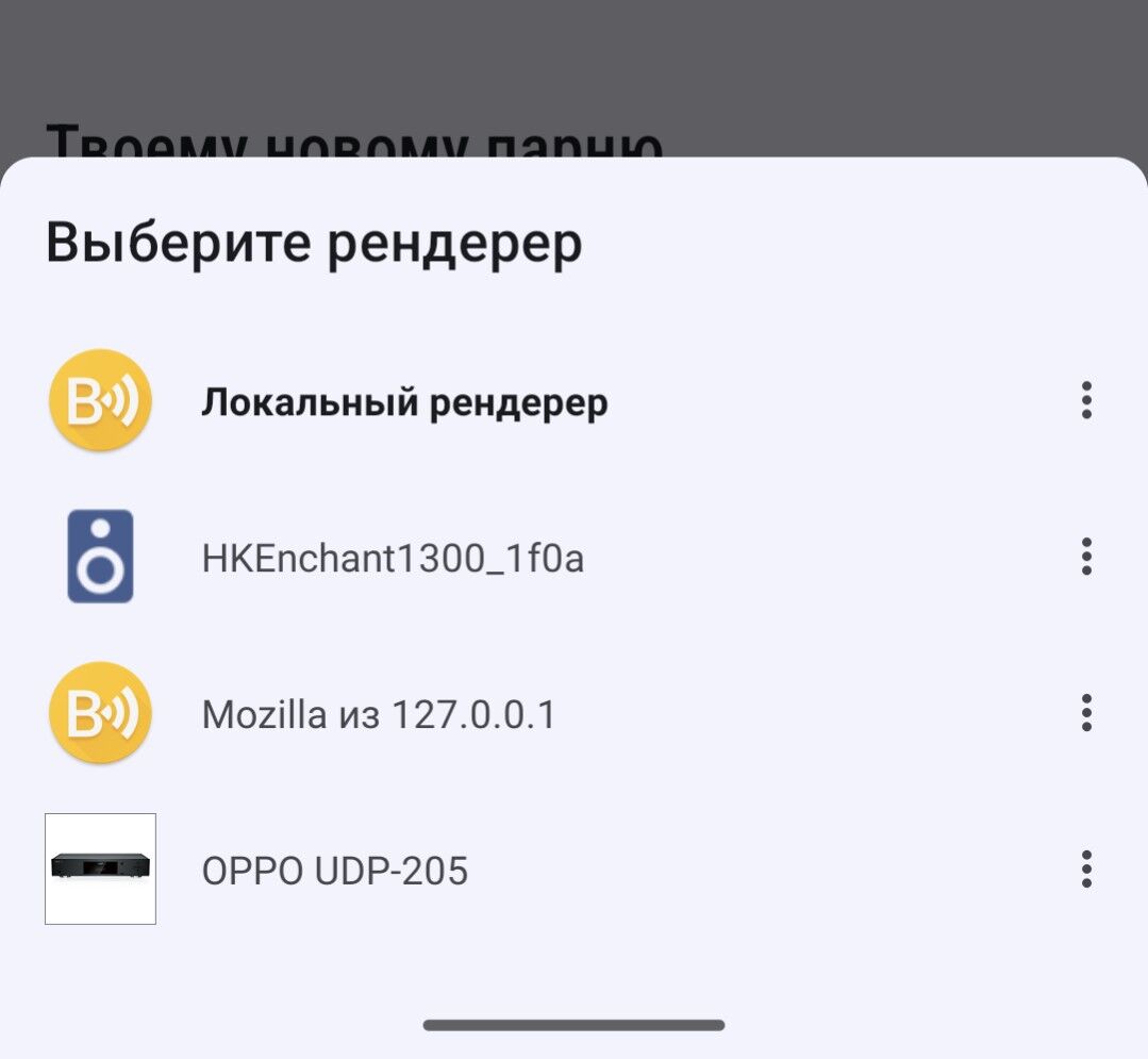

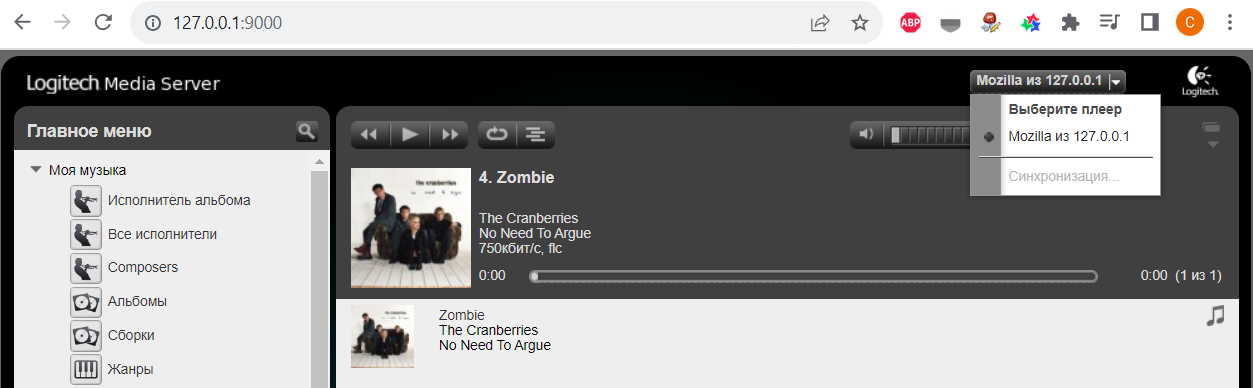

Бояре, помогите разобраться с LMS.
Установлен на комп с windows. Открыт в браузере по адресу 127.0.0.1:9000.
В этой же сети есть сетевой плеер OPPO-205, подключенный по шнурку, и беспроводная колонка. Bubble UPnP их видит, а LMS как плеер не обнаруживает.

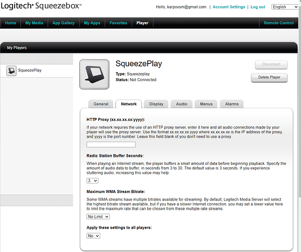

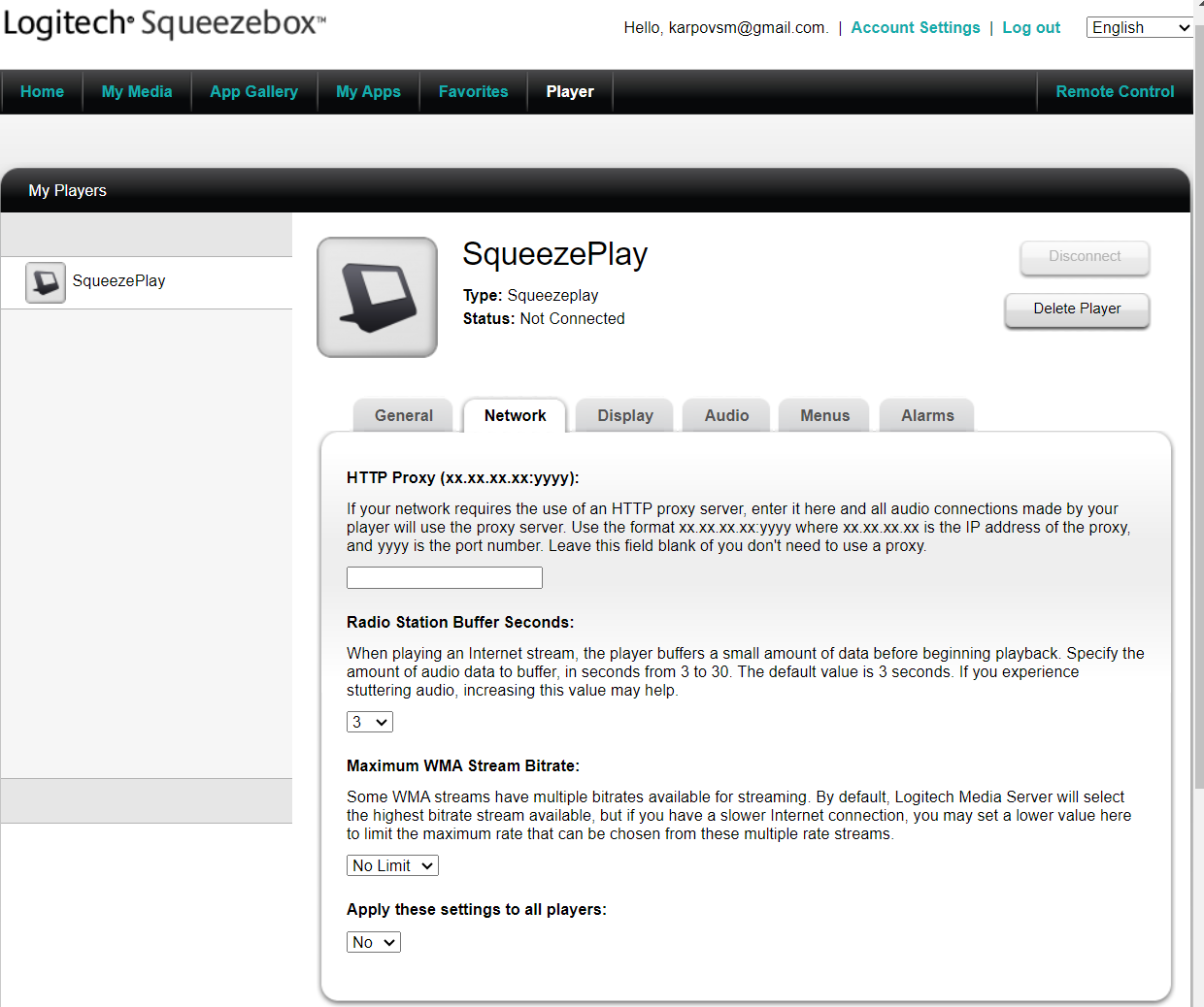

В аккаунте mysqueezebox также плееры не появились
Что я не так делаю?
LMS видит как своих - только своих… Коими не являются ни Оппо, ни колонка.
А Баббл видит всё.
Спасибо. Кто ж для него свои? - колонки Logitech? Думал и ожидал LMS как Roon и Euphony умеет стримить по сети :(. Какое же тогда практическое применение - не пойму.
Умеет на свои плееры, нативно воспринимает. Но и как обычный медиасервер работает, активировать DLNA в нем. Берите Баббл и стримите куда угодно.
Для LMS свои где есть Squeezelite, чтобы играл локально на ПК поставьте галочку на LocalPlayer скачается и установится Squeezelite, в настройка выберите аудио выход.
