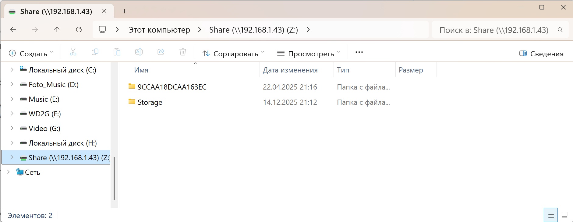

имею ввиду SSD установленный в eversolo
PS.
имейте ввиду, там будет два (при установке одного SSD), Ваш SSD и внутренний диск самого еверсоло. Вам нужен будет тот, который с очень странным названием из много букв (у меня так по крайней мере)
storage - это внутренний eversolo.
а 9CCHFIUDОРПШГУ - это как раз SSD.

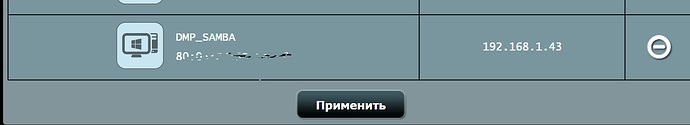

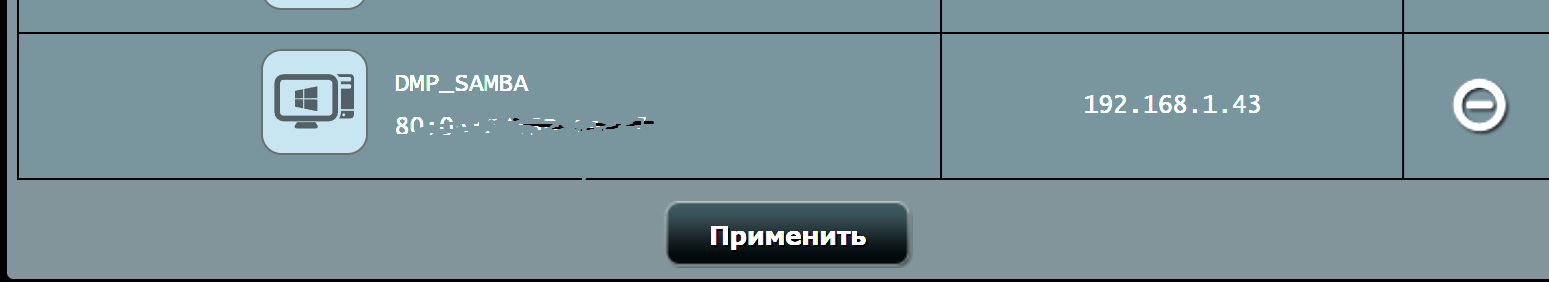

еверсоло надо назначить статический IP
это делается на самом еверсоло (заходите в настройки сети и отключаете DHCP, при этом всплывет окно, куда Вы можете вбить настройки вручную) и на роутере, находите там DMP_SAMBA и присваиваете ему адрес, который выбрали.

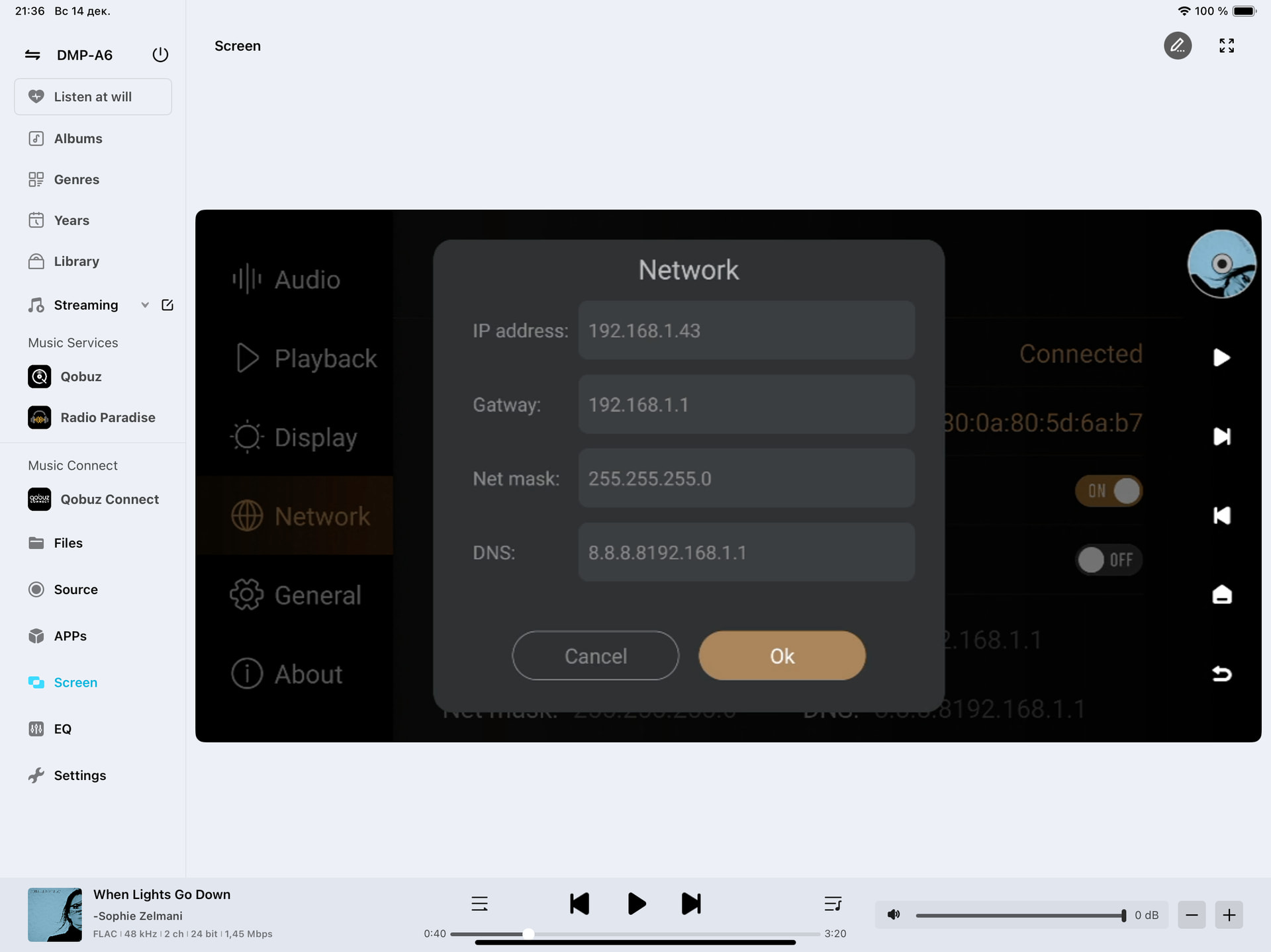

на примере А6
Ругается на DNS при отключении DHCP
Вы надеюсь не с моего скрина списали?
там 8.8.8.8 должно быть, или Вашего роутера.
там хрень выскочила, когда для Вас скриншот делал, к восьмеркам автоматом подставила еще адрес роутера.
и gatway - там тоже должен быть адрес Вашего роутера (какой у Вас не знаю, но может отличаться)

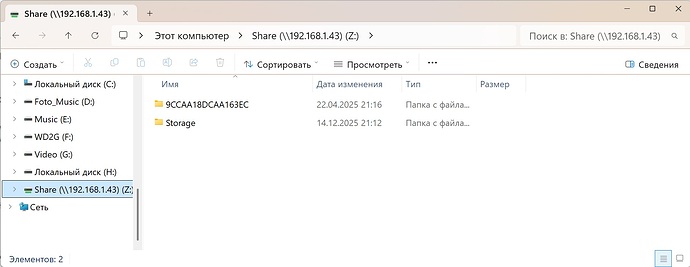

Доступ к диску Eversolo с компа подключил.
Огромное спасибо Александру! @ AppleSeed

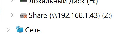

В процессе подключения столкнулся c проблемой на стороне компа:
У меня в Win11 возникли ошибки:
  • 0x80070043
  • 0x80004005
  • Как включить SMB 1
Достаточно загуглить для того, чтобы их устранить и тогда доступ к диску Eversolo T8 заработает. Может кому пригодится. Настройки на стороне Eversolo расписал Александр.
