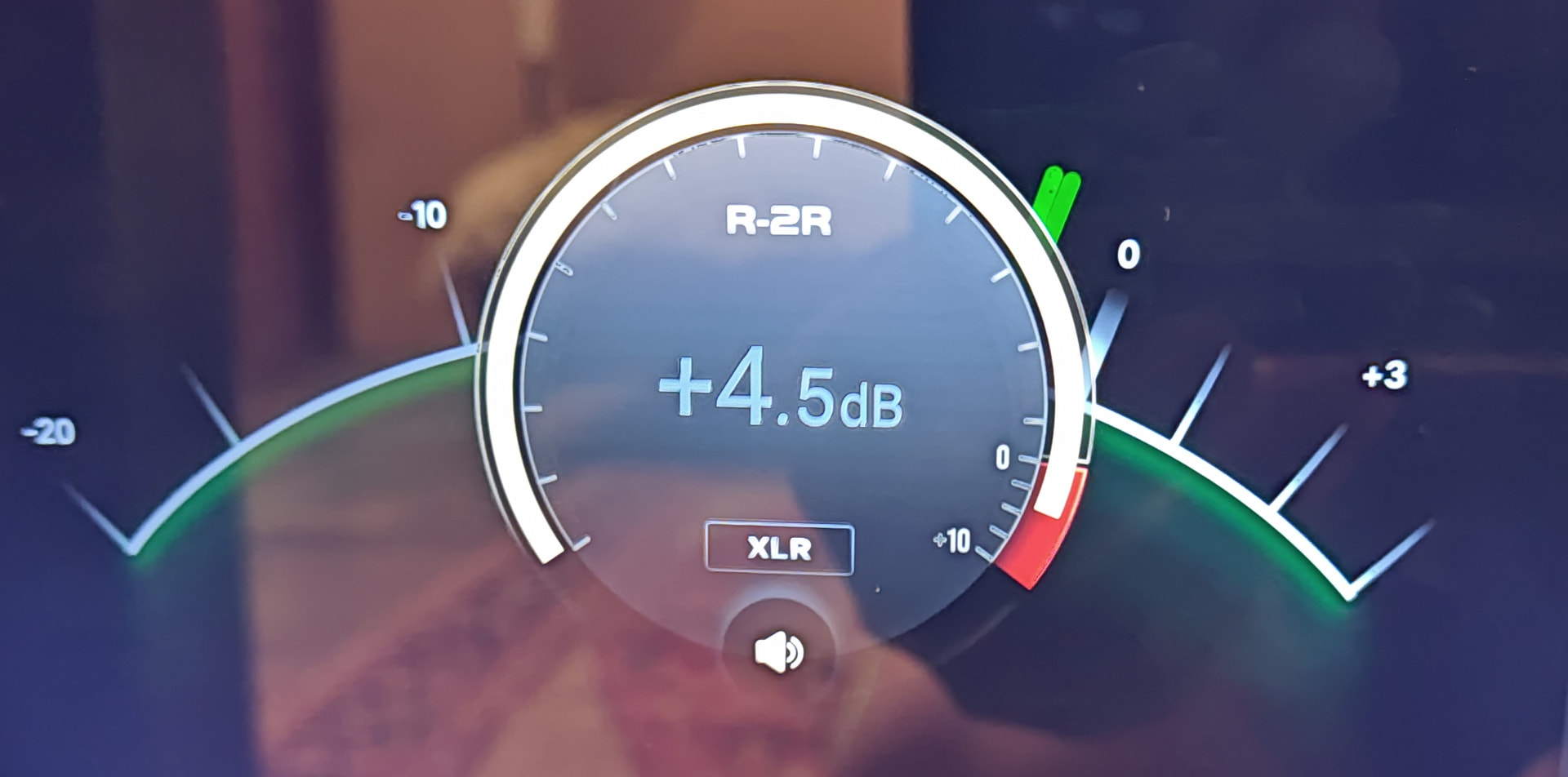

Вот так выглядит регулировка громкости А-8, когда используется, как пред
Думаю, что А-8, как полный плеер+ хороший пред, должно быть лучше. Впрочем, так оно и есть, для меня, по крайней мере.
