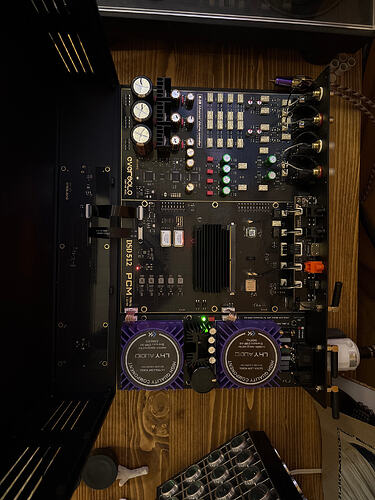

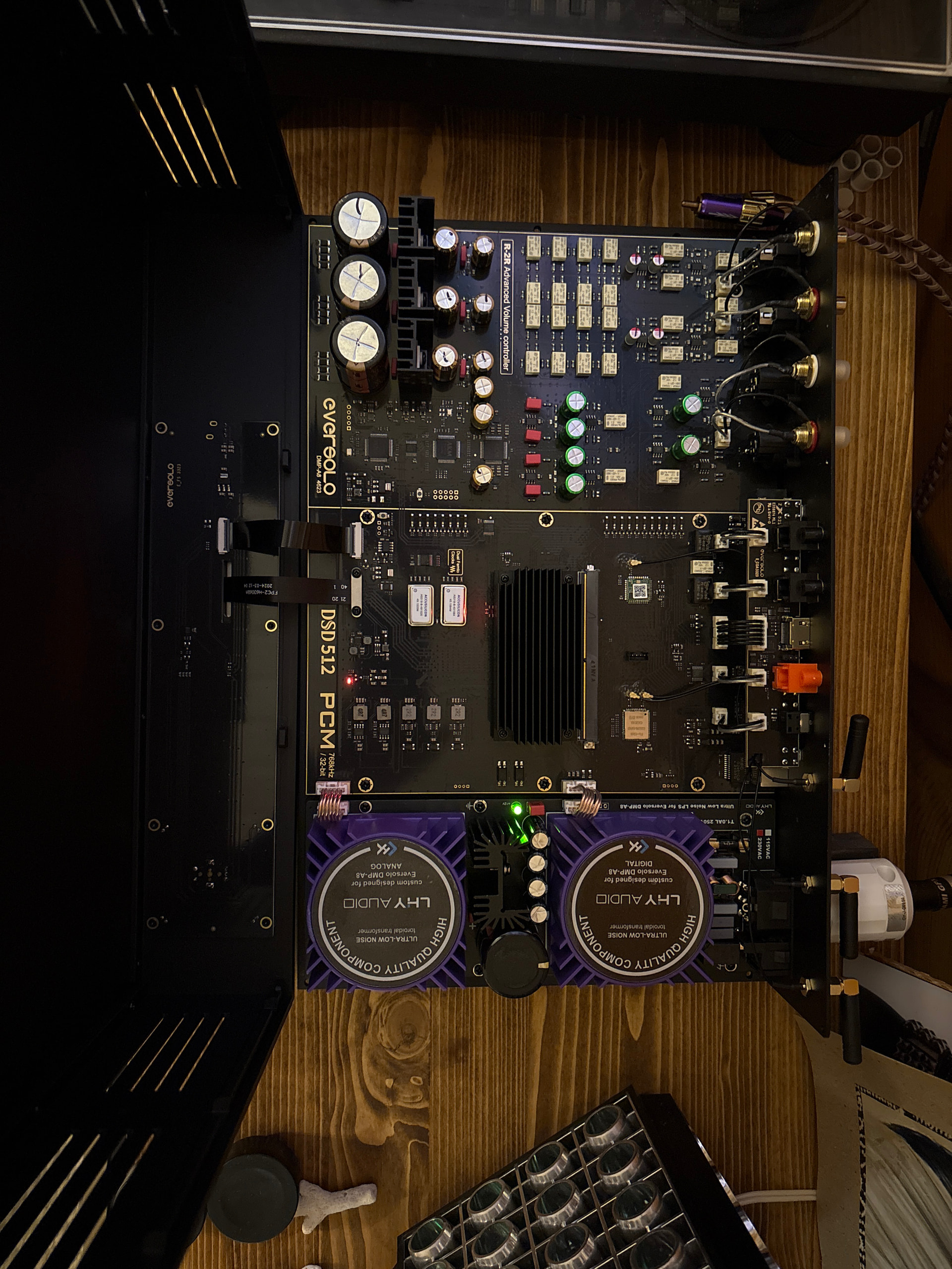

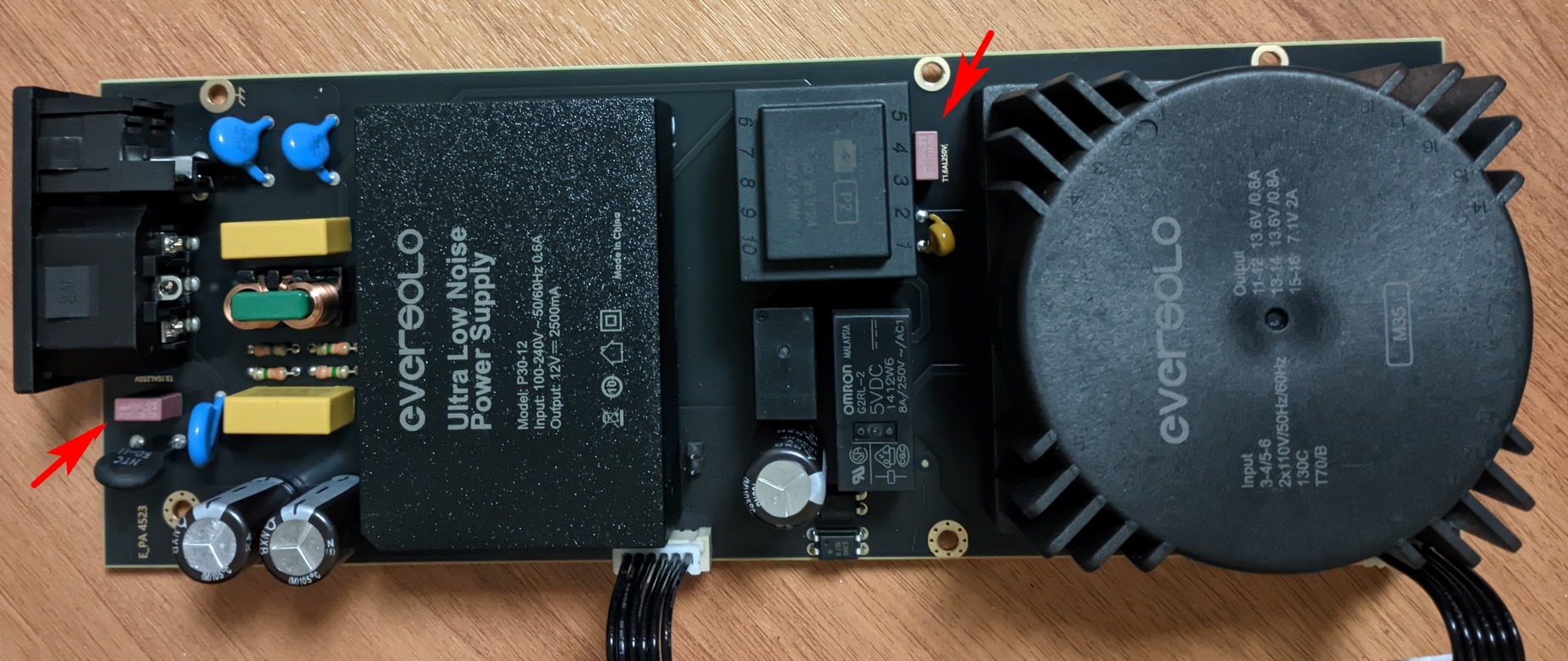

Ого,я ни одного не вижу,а тут прям два)
На 3,15А и 1,6А
Со снятой крышкой полная тишина
Именно в таком виде аппарат раскрывается на все 100%
:grin: :grin: :grin:
Тем не менее, клеить шумку конечно не очень хотелось бы
Сергей, когда у меня гудел, по краям основания приклеил мебельные, войлочные прокладки, чтобы не было контакта с крышкой и тупо положил, не прикручивая крышку. Возможно идет какая-то приработка, разогрев трансов, но у меня прошло, выше у коллеги тоже вдруг перестал гудеть, очень надеюсь и верю и у Вас пройдёт.

Я крепление трансов проверял перед установкой, один был слабовато прикручен. Что то мне не нравится, что, при отсутствии заземления, на экранирующих обмотках трансформаторов, да и на корпусе, будет висеть половина напряжения сети… выпаял банки.

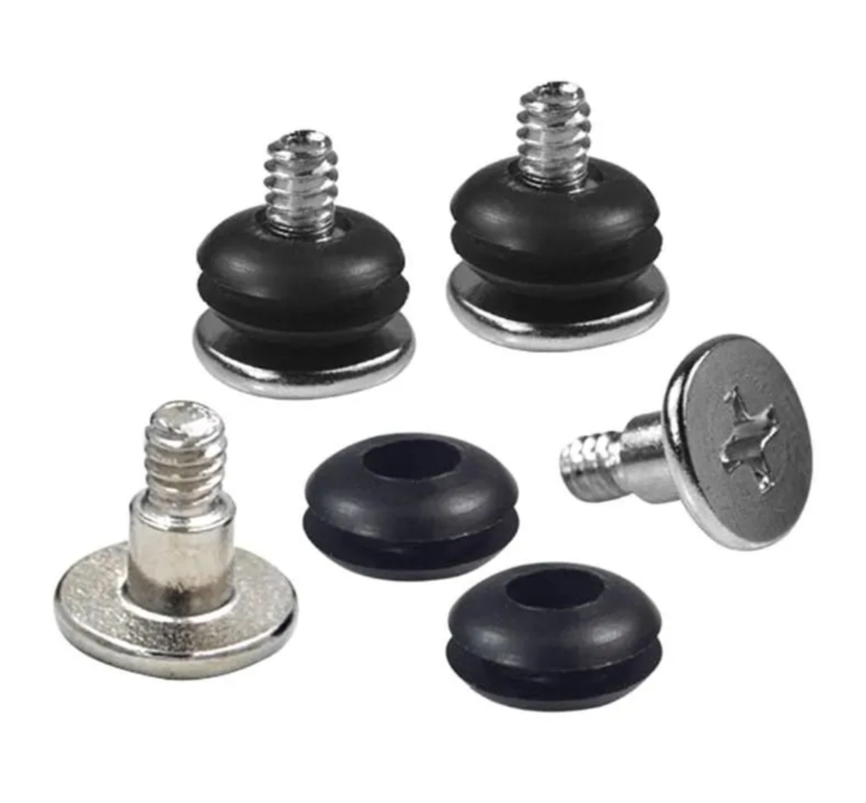

Может что-то подобное попробовать?

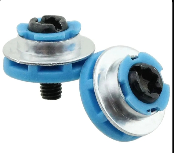

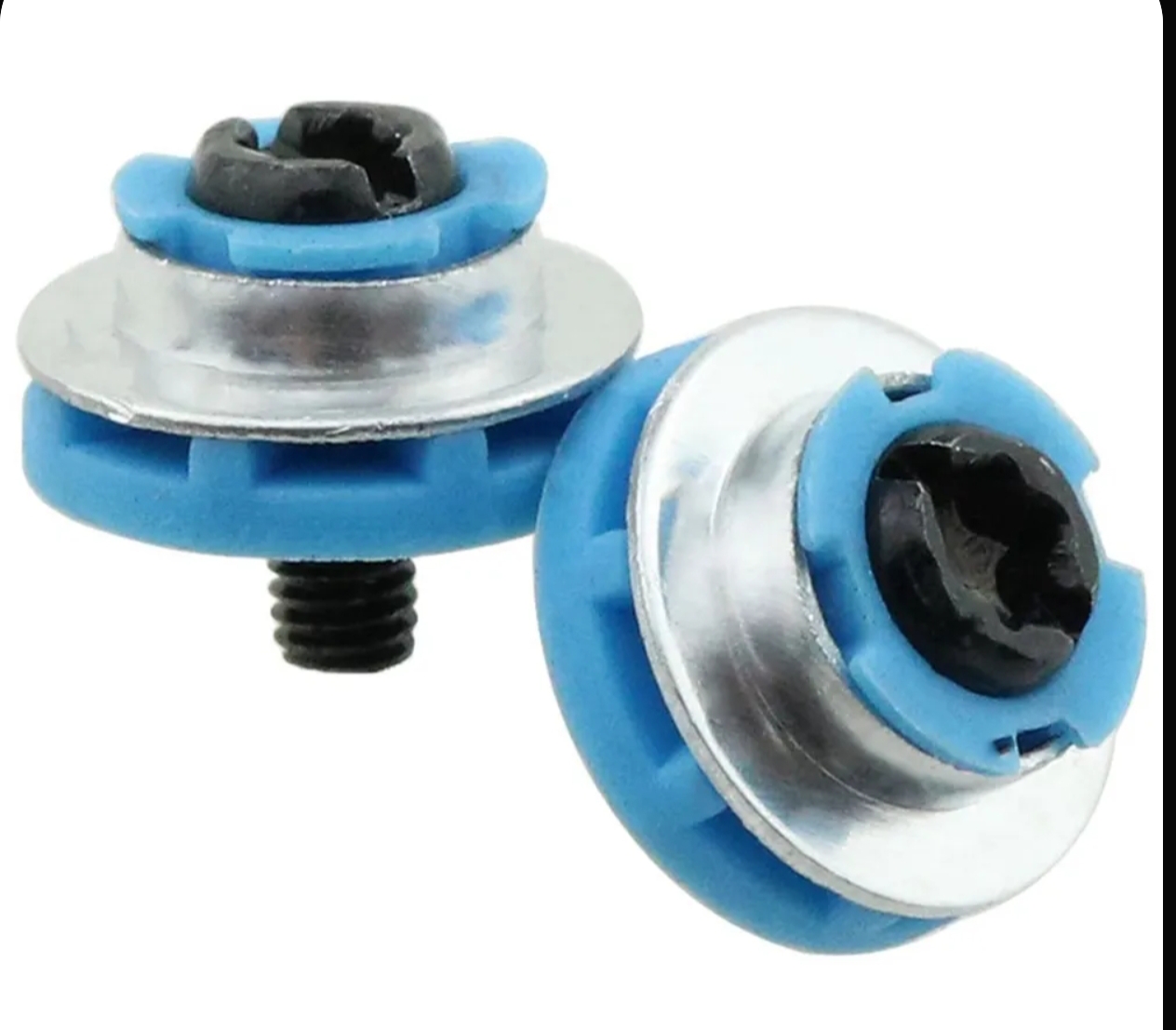

(20 шт) Амортизирующие винты для жесткого диска с шайбами
https://ozon.ru/t/dQ1rsiC
Винты для крепления жесткого диска Изолирующая втулка Отключение звука
https://ozon.ru/t/csxNyad
