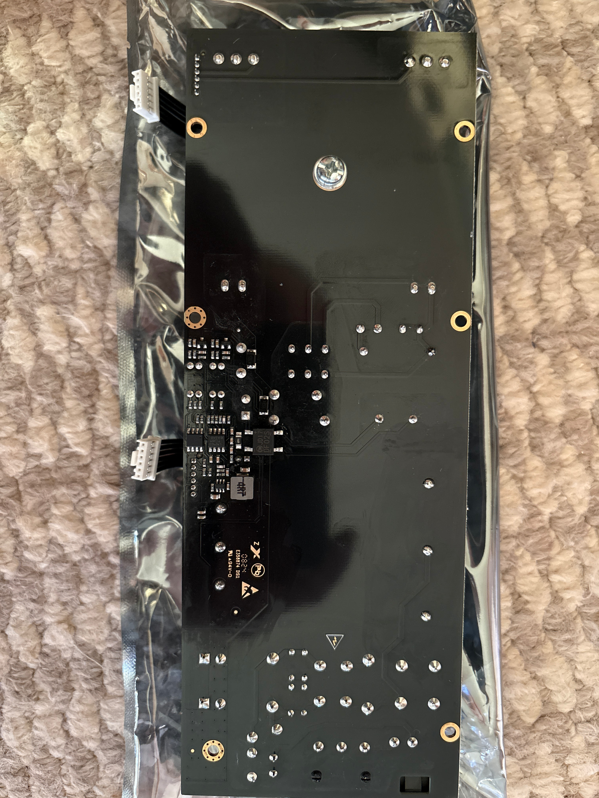

В родном блоке вообще предохранителя нет. Не понимаю зачем его в ЛБП поставили, устранили косяк производителя или решили оставить шанс владельцу подстроить звук под свой вкус?
А он есть ))
Сейчас буду ставить лбп и поищу его. :slight_smile:

Ищите, их двое :slightly_smiling_face:
