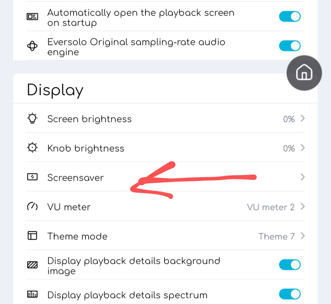

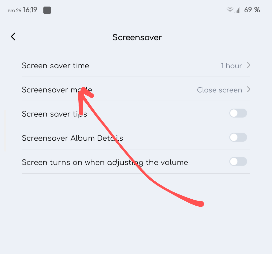

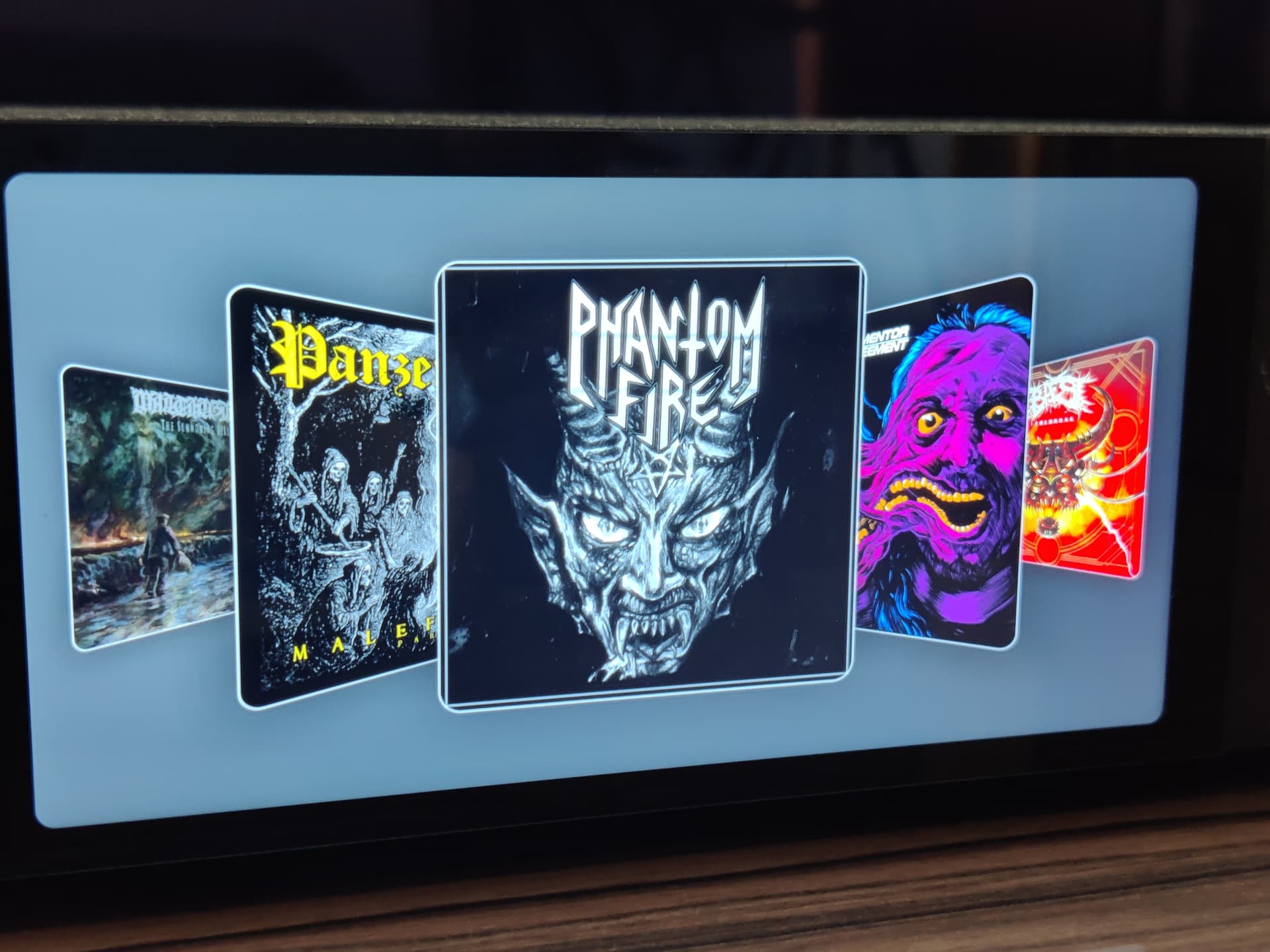

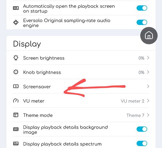

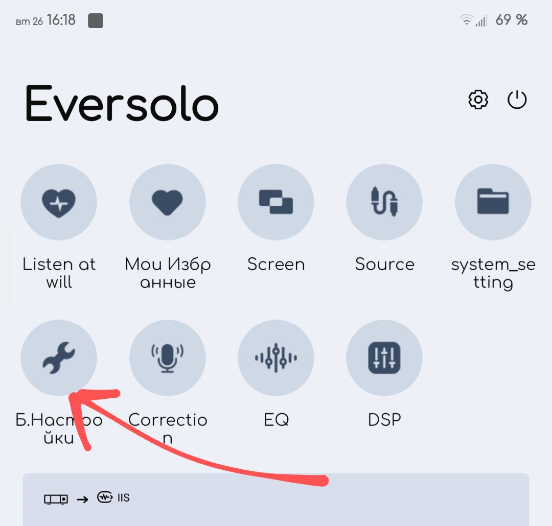

Друзья, а что это за каруселька и как ее деактивировать насовсем?
Выберите нужный или вообще отключить можно по этому пути из приложения:
Спойлер
Никак. Например Denafrips и Aurender вообще рекомендуют не выключать свои устройства.
Нет, Вы же отключаете экран совсем. Заставка появляется через определенное время при постоянном прослушивании и настраивается по Вашему желанию. Скорее всего он у Вас не появляется, потому что Вы управляете постоянно плеером, а потом выключаете. Режима Stanby у Eversolo нет. Попробуйте оставить включены на какое-то время после простушки или в процессе и увидите скринсейвер. У меня по умолчанию стоит отключение дисплея через 2 часа.

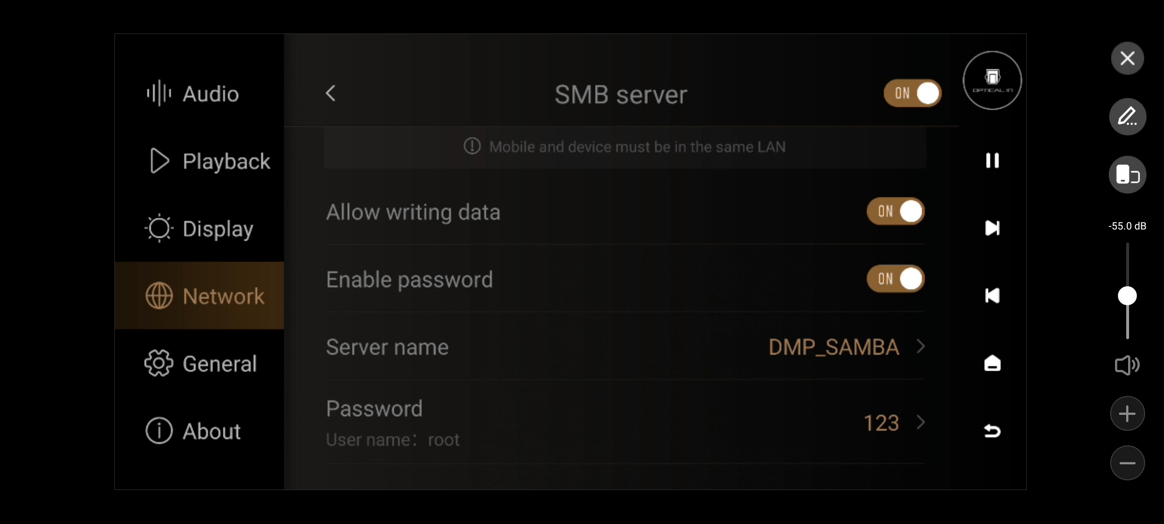

Может кто то помочь? У меня dmp a6 с ssd на 2 тб, еще до недавнего времени папка с музыкой отображалась в сетевых на компе (виндовс), недавно вдруг запросила логин и пароль, который я нигде не вводил, в приложении к еверсоло тоже ничего не нашел, как назначить логин и пароль или изменить понятия не имею! На форуме еверсоло рекомендуют сбросить до заводских настроек и типа логин с паролем вводить не потребуется, сделал, не помогло…
Стало ужасно неудобно, приходится извлекать ssd из еверсоло, чтобы скачать на него музыку. Кто то сталкивался с подобным, есть ли лечение?

У меня такая фигня была. Это какая-то фишка в винде обновилась, у меня так было. Там можно в Еверсоло по умолчанию сделать, какие-то логин и пароль. Сейчас не помню, доберусь до Евресолы, чтобы глянуть, если не поздно отпишусь. Ну или уже завтра.
Посмотрите имя и пароль в настройках аппарата
