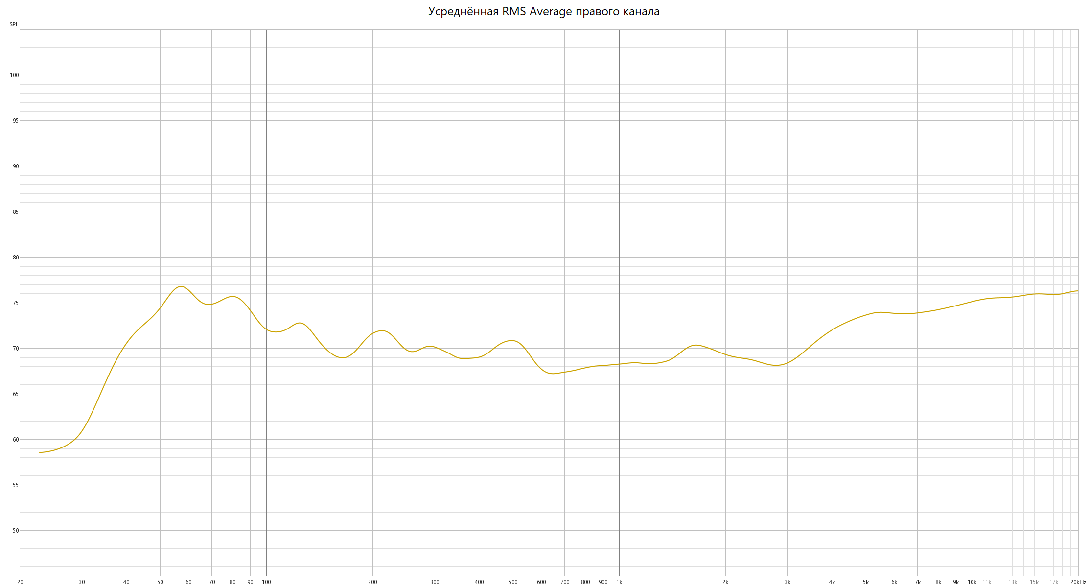

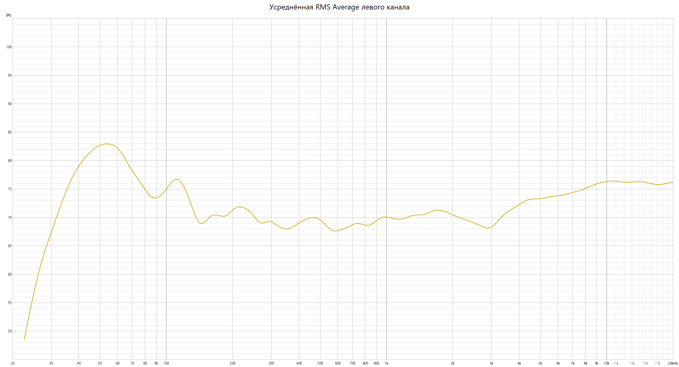

Абсолютно нормальная ситуация. Замеры каналов часто дают различные графики. У меня разница явно выражена. Т.к. одна АС расположена ближе к окну, а вторая ближе к стене с дверью. Летом баловался отдельно по каналам. Вот такие RMS Average получились.
Что называется, почувствуйте разницу на НЧ. Там где горб, это АС ближе к окну.
Совершенно верно. Именно так и происходит. Сначала левый канал и сразу за ним правый.
