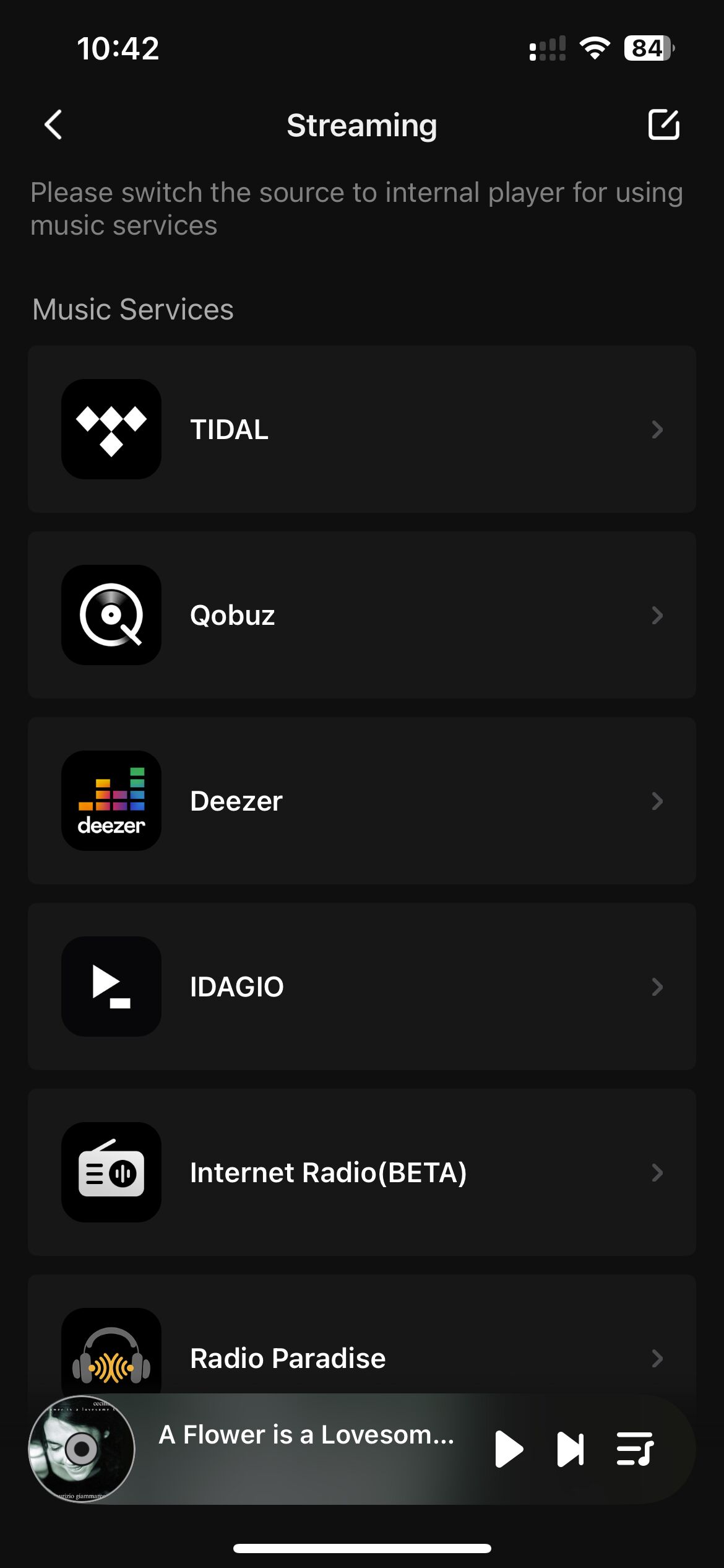

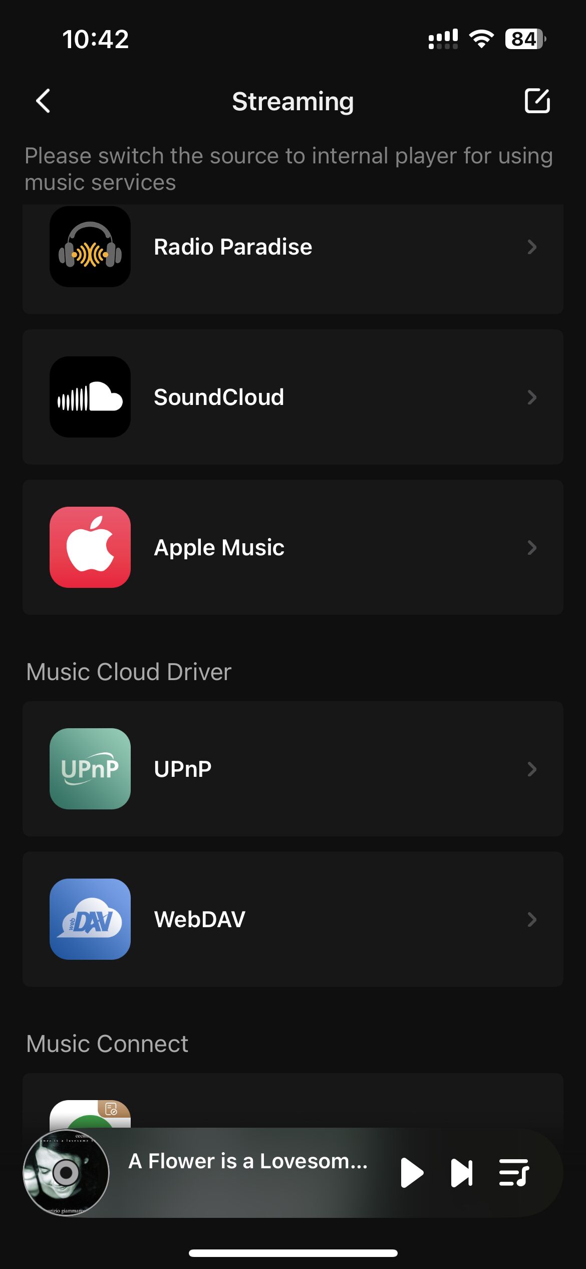

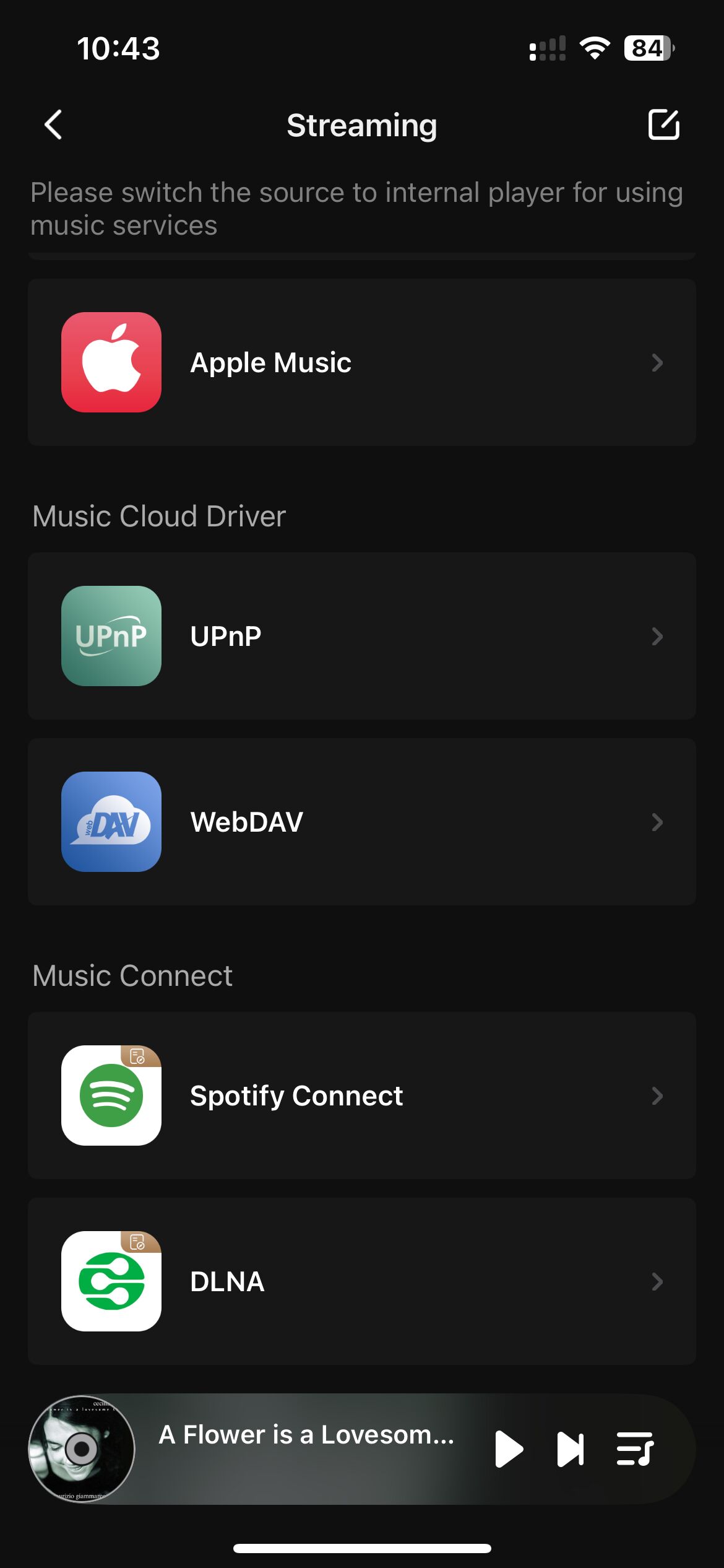

Да, китайцев понесло … Решили объять необъятное. Не спросив пользователей, пацаны, а вам это надо. Единственное, что нашёл полезным в этой кнопке, готовый перечень радиостанций. Российских тоже много есть.
Мне надо, там избранное всех моих стриминговых сервисов. Очень удобно. Молодцы китайцы!

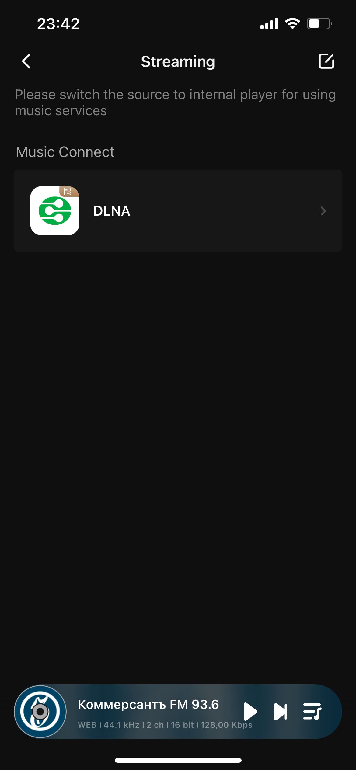

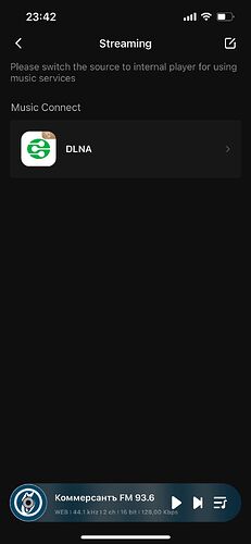

Вот видите какие мы разные. Я стримингами не пользуюсь, поэтому поудалял всё лишнее в соответствующей вкладке. Оставил только DLNA.

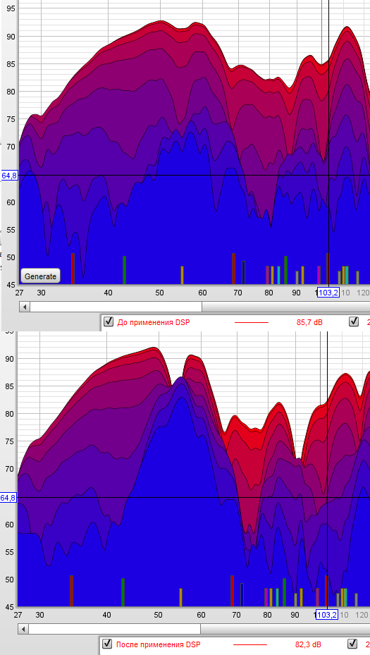

Померить до и после интересно в смысле контроля результата работы румкорректора.
Картинка не очень впечатляет. А .mdat сохранился?
Да, вот.
Не обращайте внимание на качество. Делал наспех, в шумных условиях, о чём писал выше. Позже планирую всё повторить в нормальных условиях и с настройкой DSP на измерительный микрофон.

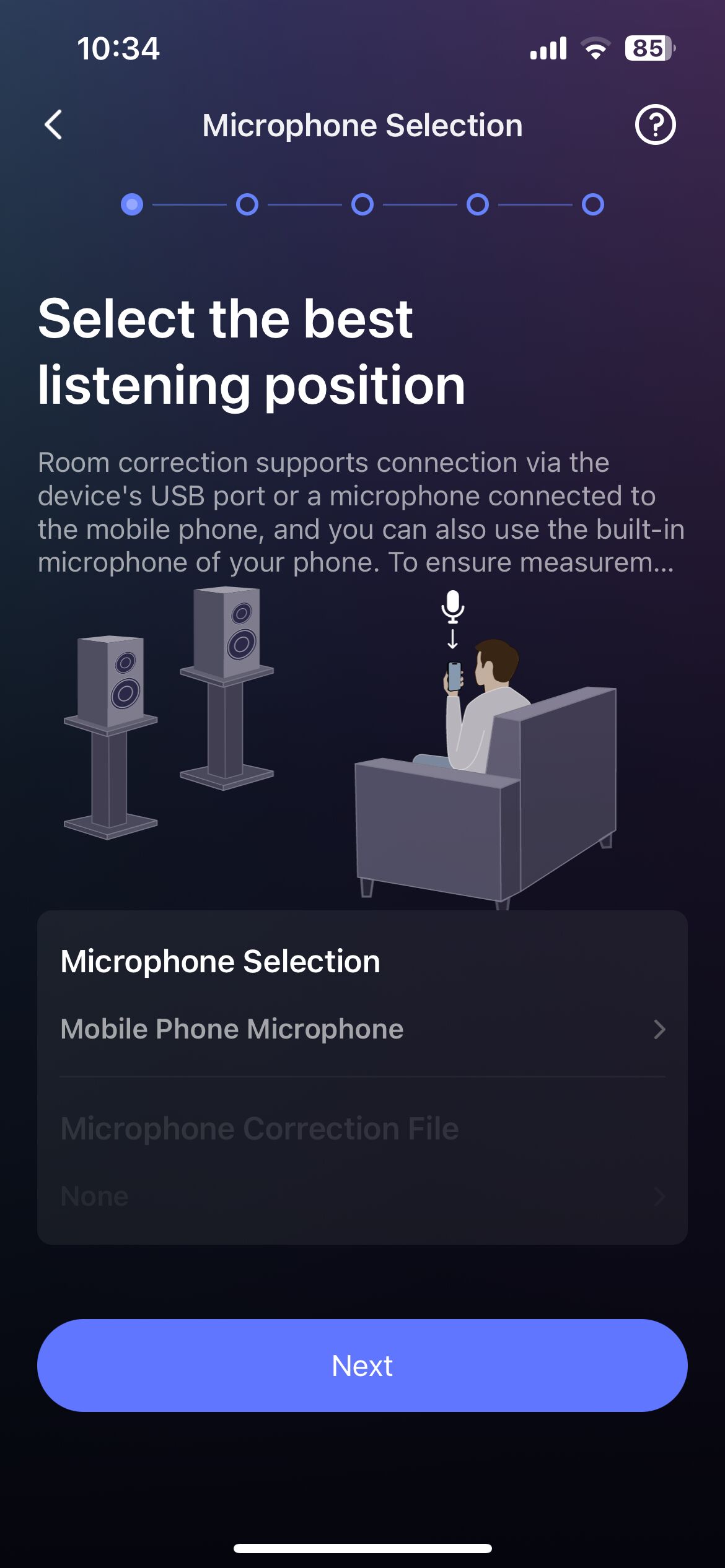

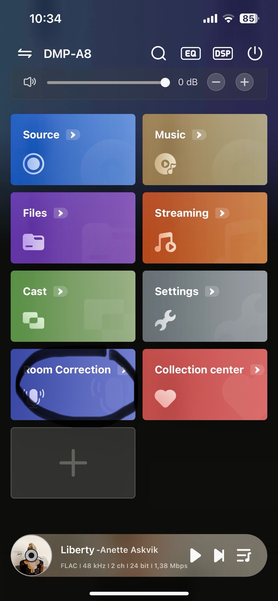

Оказалось, что микрофон в Eversolo необходимо подключать в разъём USB B. А у меня не оказалось ни переходника ни кабеля В-В чтобы подключить внешнюю звуковую карту с микрофоном.
Встроенный рум корректор является упрощённой версией создания по-канальных фильтров силами REW и загрузки их в DSP Evеrsolo. Китайцы по максимуму всё упростили и автоматизировали. Замкнув все телодвижения на мобильный телефон.
Попробовал рум коррекцию, на слух прилично так серединку назад задвинуло, звук по ярче стал, низ вроде без измений, скорее всего это особенности комнаты. Удобно, что можно моментально сравнить при прослушивании звучание с коррекцией и без неё. Считаюсь хорошим дополнением к функциям Eversolo. Настраивал с обычного телефона, возможно при использовании проф. микрофона можно добиться более весомых результатов.
Я ещё не смотрел эту новую функцию. А телефон куда подключать надо?
Там все просто, заходите через приложение в телефоне и дальше следуете указаниям.
У меня, тоже, включены только те сервисы, на которые подписки есть, и протоколы, которые иногда использую.

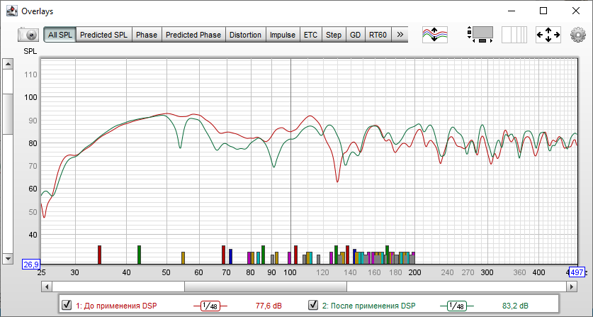

Случайно заглянул, все графики “после” хуже гораздо.
Надо было попробовать на себе :Russian:
Иначе ведь не узнаешь :D
Интересно в чем причина

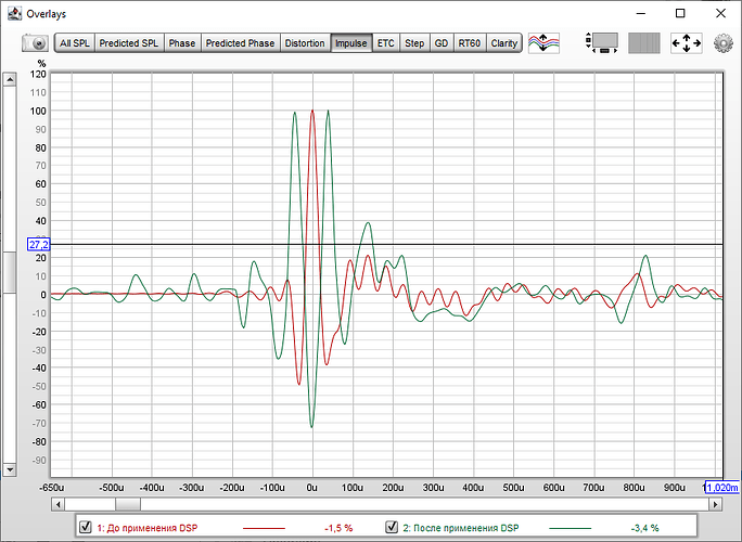

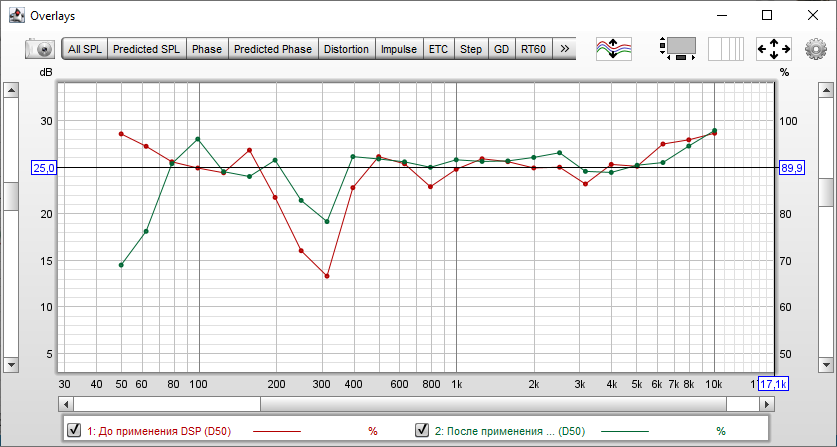

Вот. Так-то!)) Видим весьма странный результат. Например это:
Даже не могу назвать это «румкоррекцией» :slightly_smiling_face:.
Некие манипуляции с сигналом проделаны, но смысл их неясен, а польза не видна. Или вот:
Возможность выбирать на ух\вкус\настроениние конечно есть :crazy_face:
Хорошо бы еще проверить. Но создать на почти ровном месте на 55 герцах дырку с хвостом – это надо постараться :thinking:
