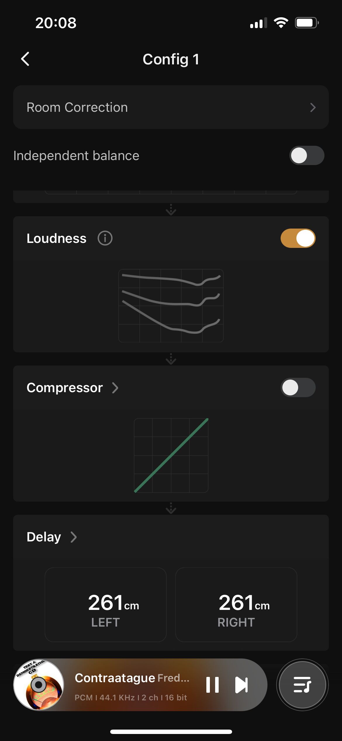

Это перестало включаться ещё в прошлой прошивке. Сейчас автоматически. Там есть объяснение, где эта тонкомпенсация включается, нажмите на маленькую букву i.
У меня на айфоне и продолжает и отображаться и включаться/отключается.

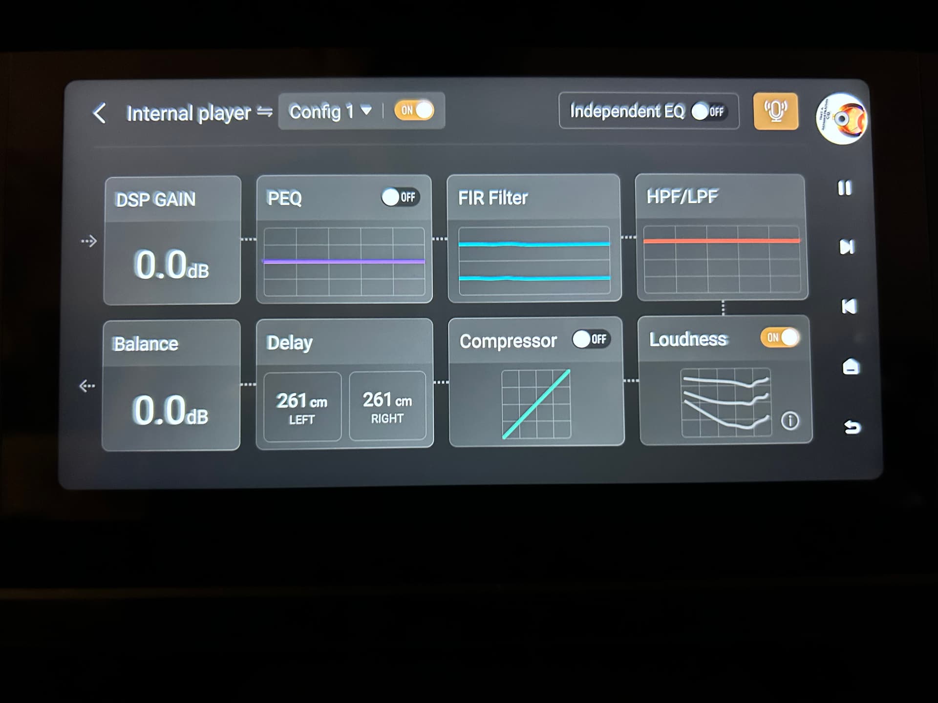

Спойлер
Посмотрел на экране аппарата, тоже всё присутствует и выбирается. Прошивка v 1.3.80
Спойлер
Но у меня и уровень громкости выбран в р-не -30 db. Попробуйте снизить громкость ниже -15.

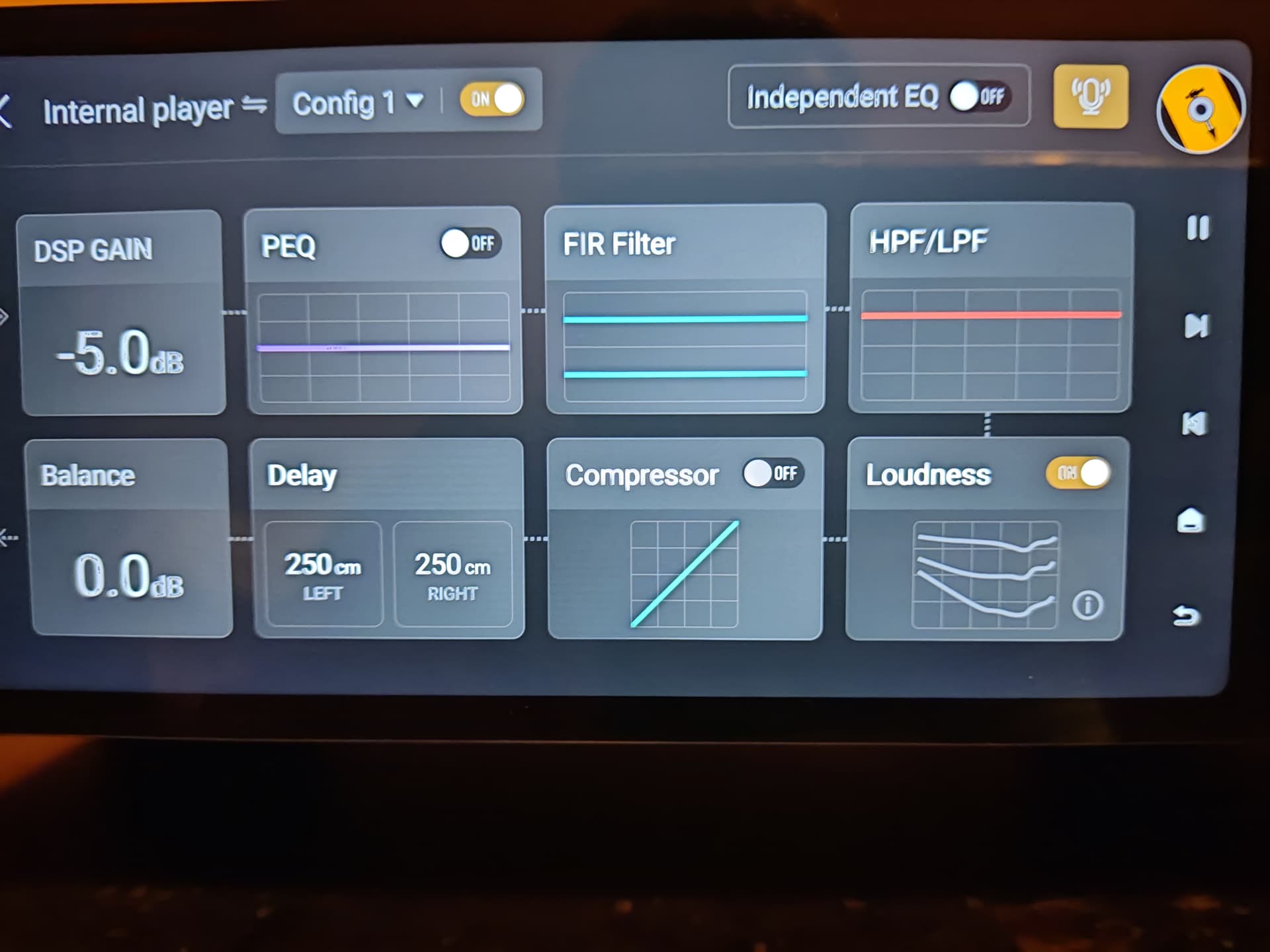

Сейчас с морды включал, у меня работает. Явно слышно, не ошибёшься.
А если DSP-GAIN выставить в 0, тоже звук отличается?
Так не попробовал,завтра только смогу. У меня по умолчанию -5 стояло. Вроде где то читал, что разработчики рекомендуют -5 дб. ставить.
Разве что становится громче на эти самые 5 db.
Совершенно верно. Как мы знаем, в Eversolo DSP работает на стандартной для андроид частоте 48 кГц. Соответственно при воспроизведении файлов с иной от 48 кГц. частотой дискретизации осуществляется ресемплинг звукового потока до этой частоты. Что теоретически может приводить к повышению уровня сигнала. Поэтому во избежание возможного клиппинга, нормальные разработчики включают в меню настроек возможность регулирования уровня gain. Помнится данный вопрос подробно пояснял Разработчик Album Player Игорь Антонов в плеерах которого имеется такая возможность.
