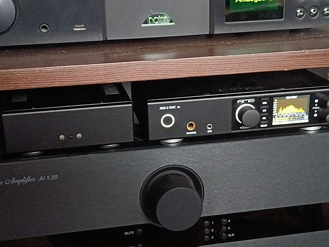

Сейчась слушаю Еверсоло через ЦАП RME ADI-2 DAC FS. ЦАП тоже подвергся “тюнингом”. У него тоже внешний ЛБП из производителя ЦАПа - RME.
Пара девайсов из RME выглядит так:

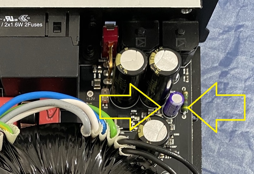

Интересно девки пляшут по четыре штуки в ряд. А где интересно они для серийного производства откопали осконы производства Sanyo? По желтой стрелке характерная фиолетовая рубашка с такими же характерными засечками на белой полоске-индикаторе минуса.

работа в линейном режиме не связяна с габаритной мощностью, поэтому никакого смысла в этом нет. Разве что вес устройства учеличить … и цену

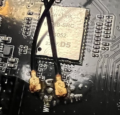

Проводки WiFi похоже вручную припаивают. Залапали вон весь чип и пузыри вокруг пайки
Если Вы про это
то это разъемные соединения :smiley:
