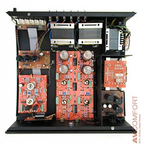

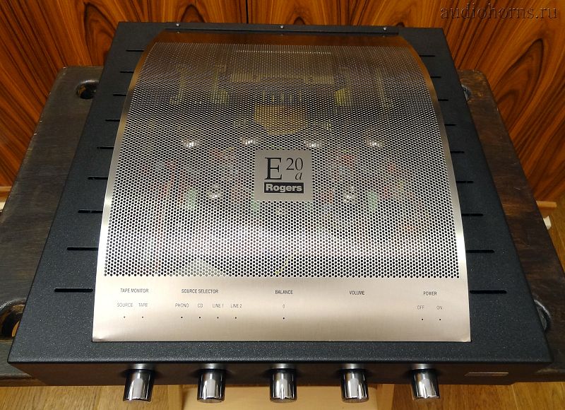

Кто-нибудь знает, что это за зверь?
Какое отношение имеет к Audio Note и каков этот усь в деле?

Вот ответ на вопрос:

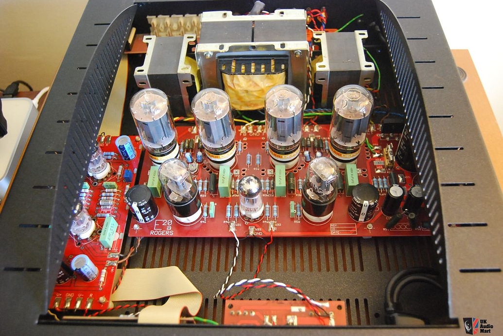

Up for sale is a very rare (even more so in the US) Rogers E20a tube integrated amp. This amp was commissioned by Rogers to mate with the LS3/5a, and built by Audionote UK for Rogers.
Забавно, но на следующий день появилось аналогичное предложение на hi-fi на 10 тыс. дороже:

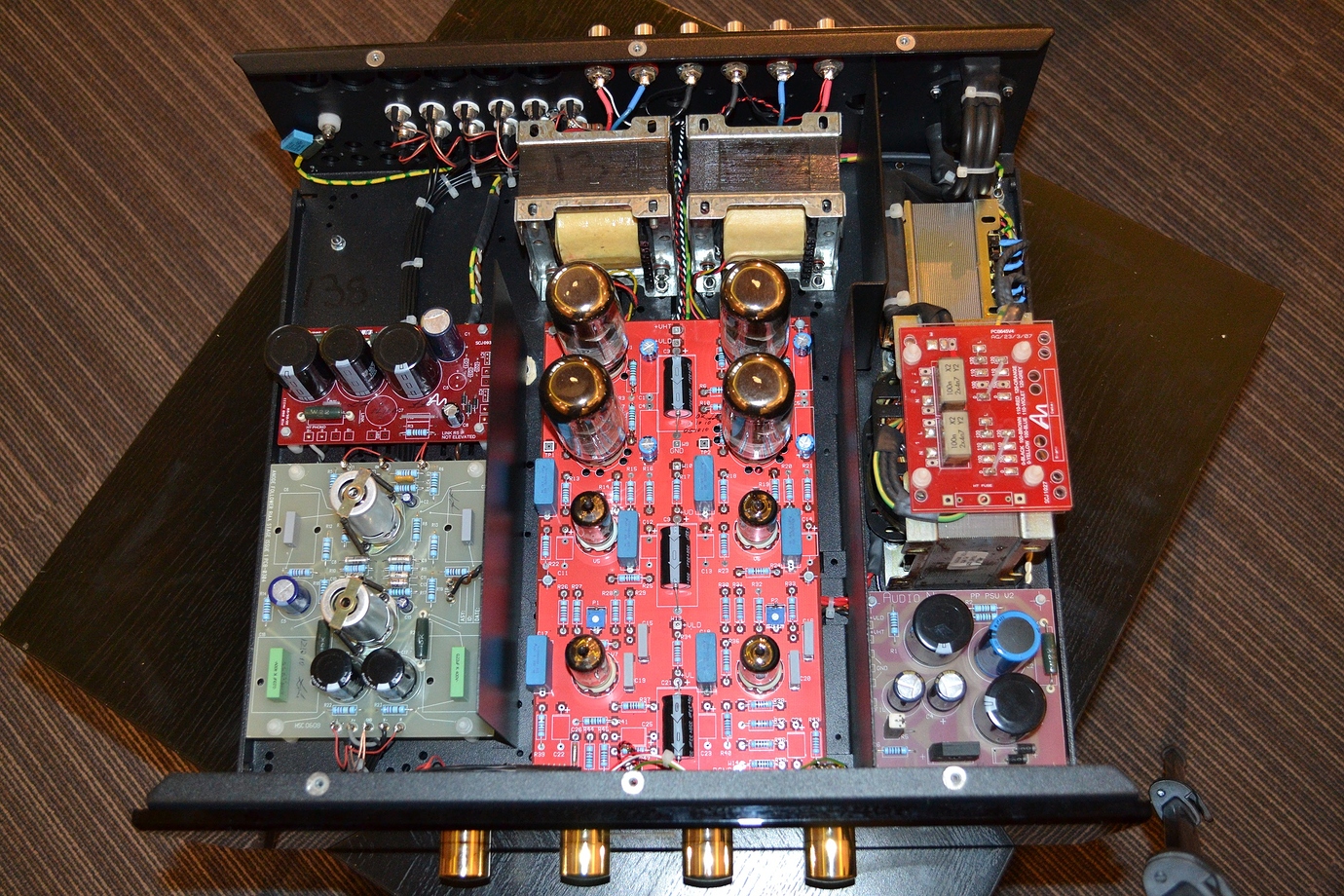

Audio Note когда-то сделал эти 2 аппарата не под своим именем, и не в своём стиле (дизайне) для фирмы Rogers, дистрибьютером которой был одно время Квортруп. Т.е., он специально сделал такой двухтактный усилитель, чтобы тот подходил к достаточно “тугим” колонкам Rogers. По сути - это SORO Phono PP с некоторыми упрощениями и в схеме, и сильным упрощением в звуке. Но, зато - мощный. У E20a - 20 watt, у Е40а - 40 ватт соответственно. Лампы 6L6, как и у SORO, только в Е40а их аж 8 штук!!! Несмотря на цифры в мануале, его клинит уже на средней мощности - заслуга хилых выходных трансформаторов.
В общем, звучит даже хуже, чем SORO PP, а стоимость его была на уровне ОТО РР и SORO РР. Поэтому, он был так непопулярен у народа. Эзотерика в своё время “сливала” его (Е20а) по 800$.
Моё IMHO - если хочется звука AN, этот Rogers покупать не стОит…

Да, это самый настоящий Аудио ноут, без каких либо упрощений, только под маркой Rogers. Компания делала такие аппараты по заказу фирмы Rogers. По сути это пуш пульный СОРО.
Так же были и даки в таких корпусах. У меня есть старый дак3 на бернбраунах в таком корпусе. От Rogers там только шасси.
