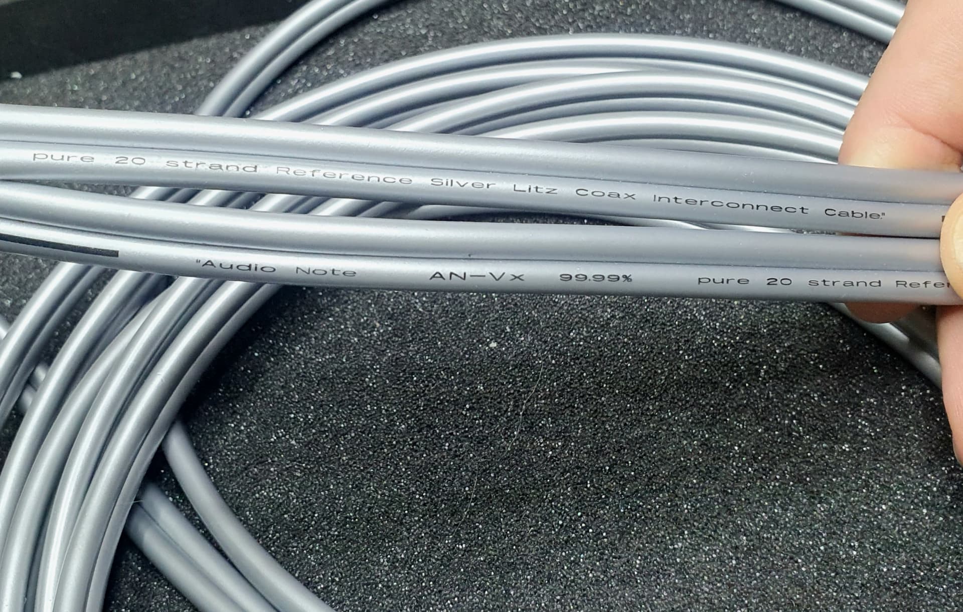

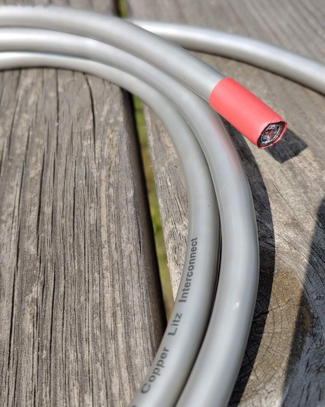

Подскажите, кабель оригинальный? Продавец пишет - достался от родственника ничего не знаю. https://www.avito.ru/berezniki/audio_i_video/audio_note_2632526746
Очень похож на оригинал. Ценник- очень привлекательный.
Паленка, найдите 10 отличий
Экран не цельный, а просто кусочек проволочки, да цвет внутреннего кольца оплетки отличается
Только на одном Али вы встретите 30+ предложений 20и жильного кабеля AN-Vx по смешной цене. На старом 20и жильном маркировка не такая, а нового уже давно не выпускают (либо 27, либо 31). Ну и сейчас не бывает оригинального метрового межблока AN-Vx на разъемах AN-P меньше чем за 35т.р.
За 35 тр и выше на Авито, тоже с разными шрифтами, цена не определяющий фактор оригинальности.

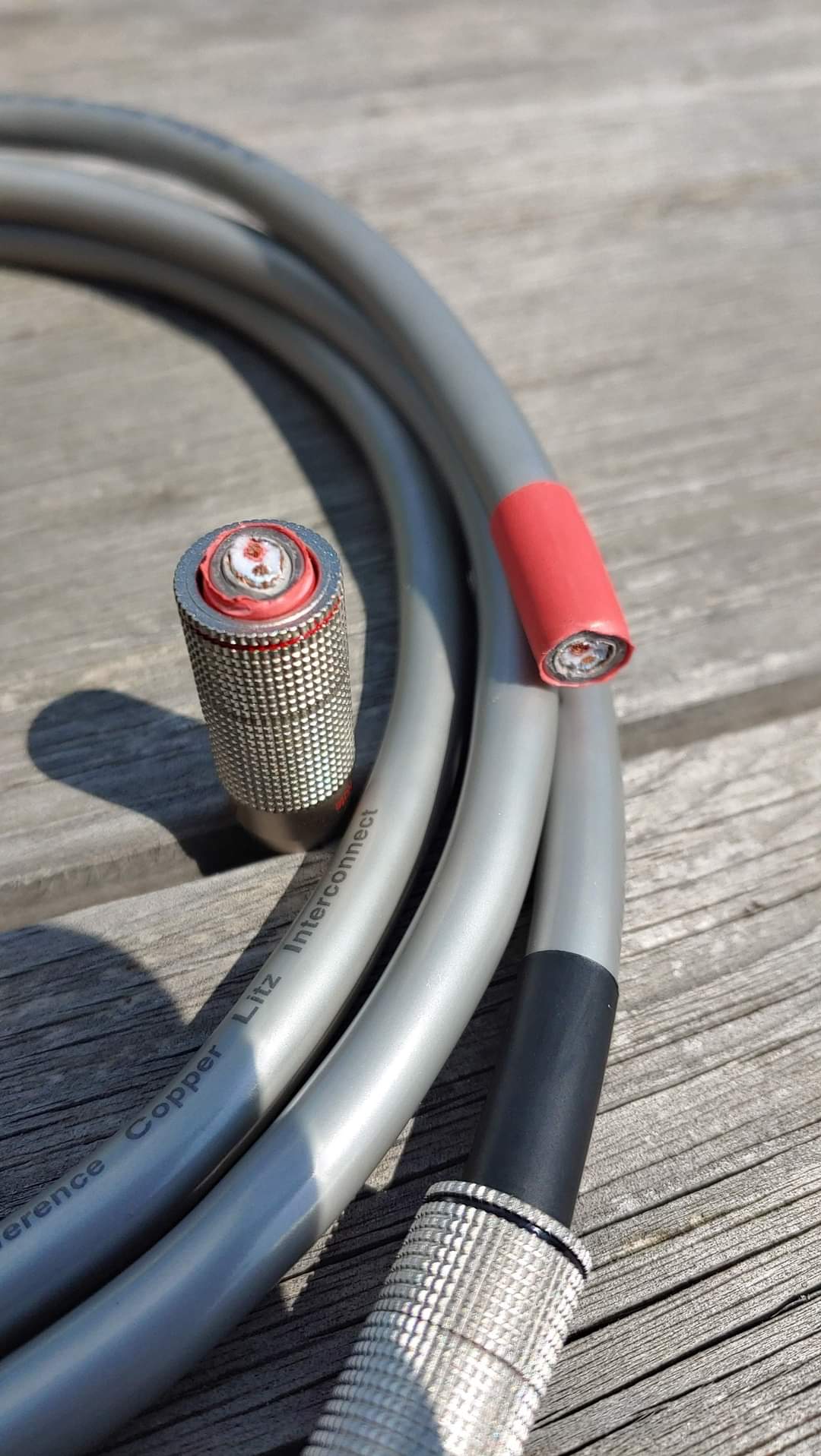

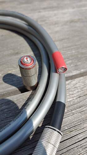

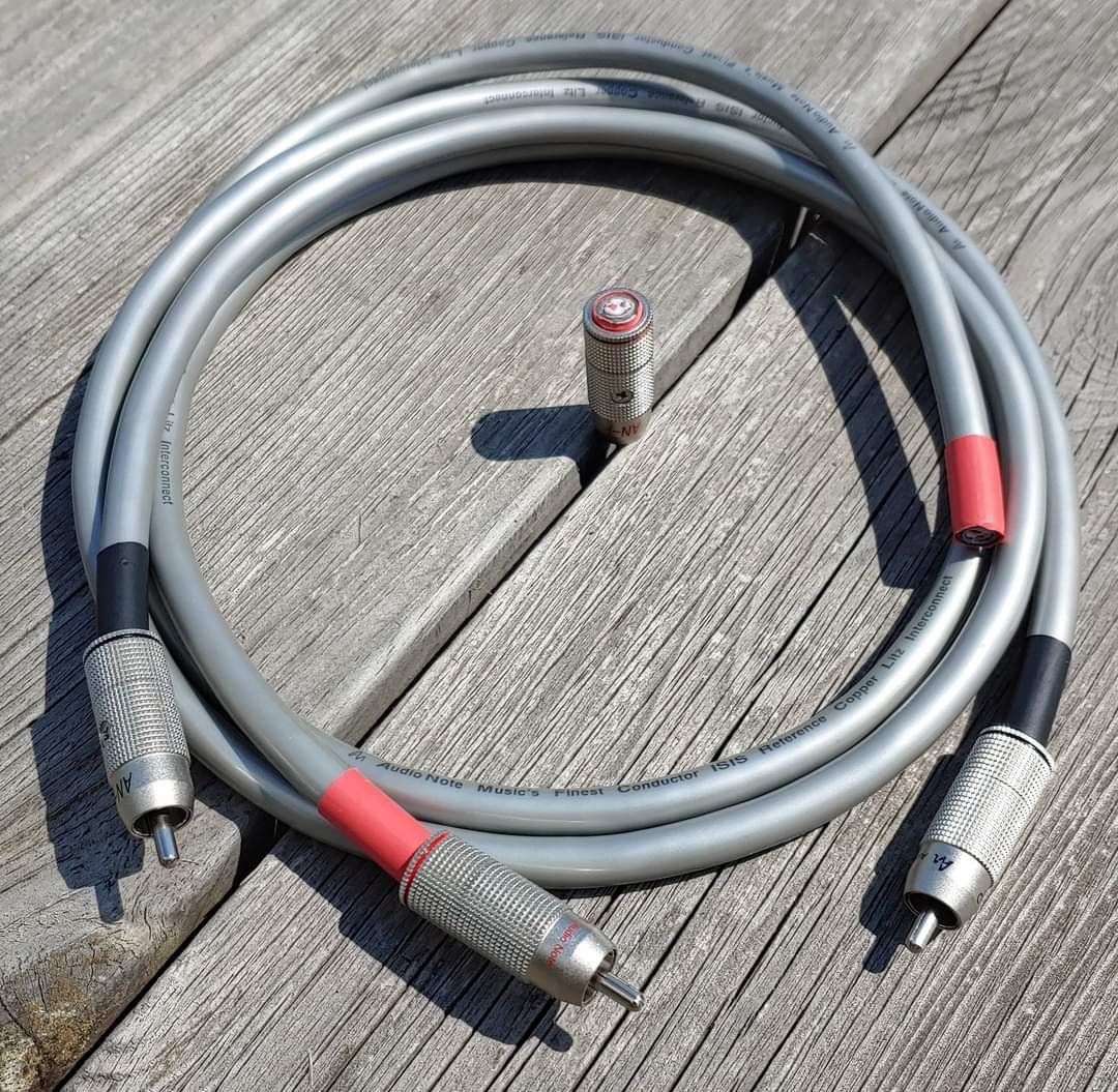

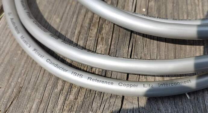

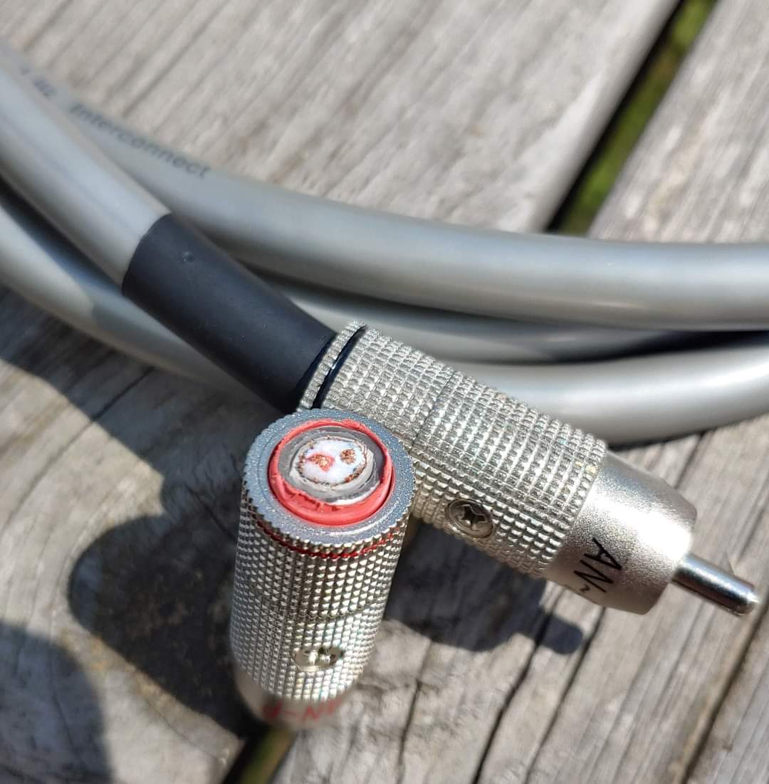

Поддельный isis.
Добро поржаловать в новый невроз
Once again, it’s time to alert you to some fake Audio Note (UK) cables. This time, it’s a fake pair of ISIS interconnects. Externally, they look like a first generation pair of ISIS single ended interconnects (first generation had black text). Even the RCA connectors are better finished than usual. But take a look inside… where there should be six separate conductor groups, there are only two. 100% counterfeit. So, as we’ve said many times before…
