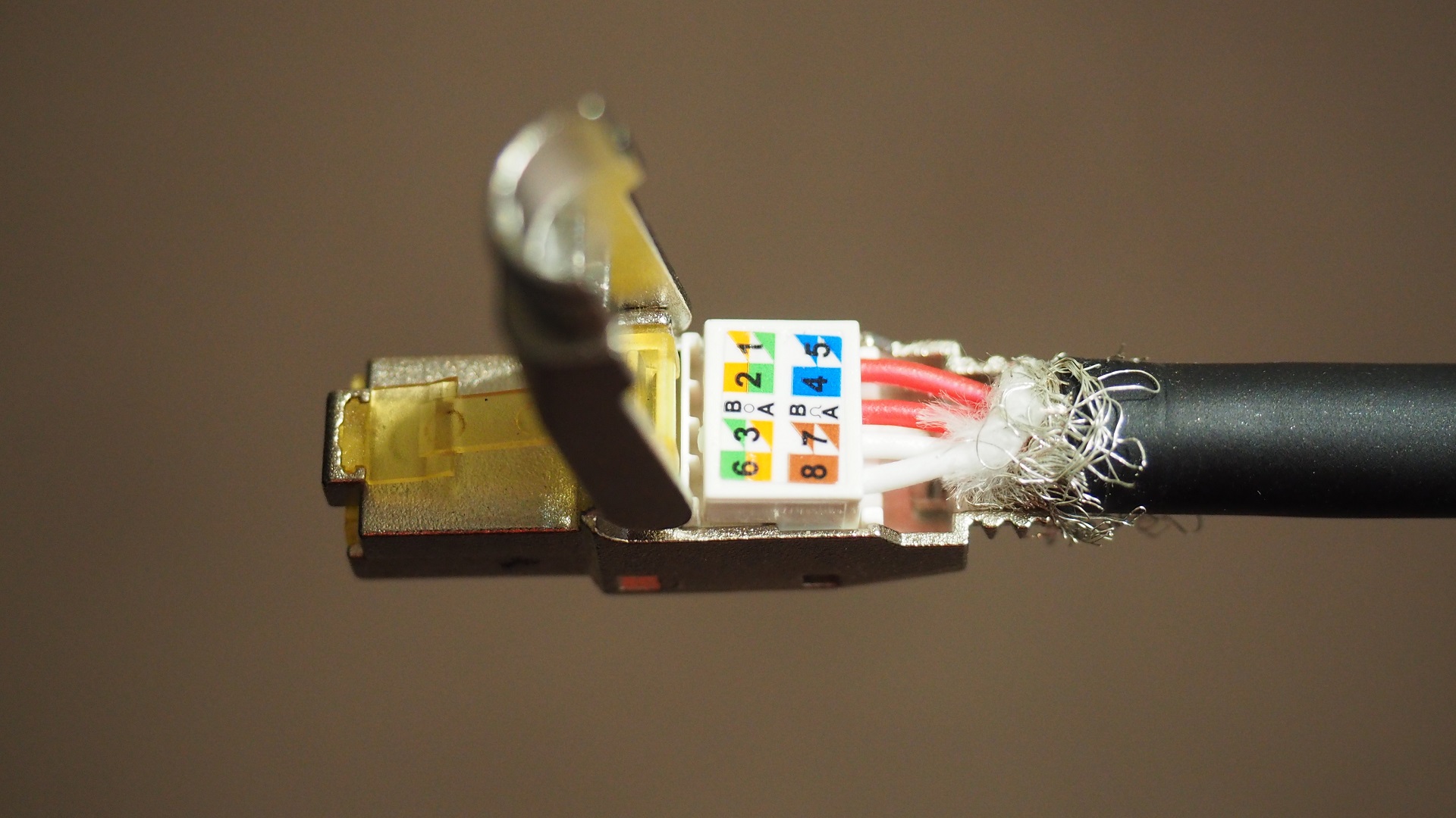

На 6-м фото на кабеле написано XS-1103Ag
