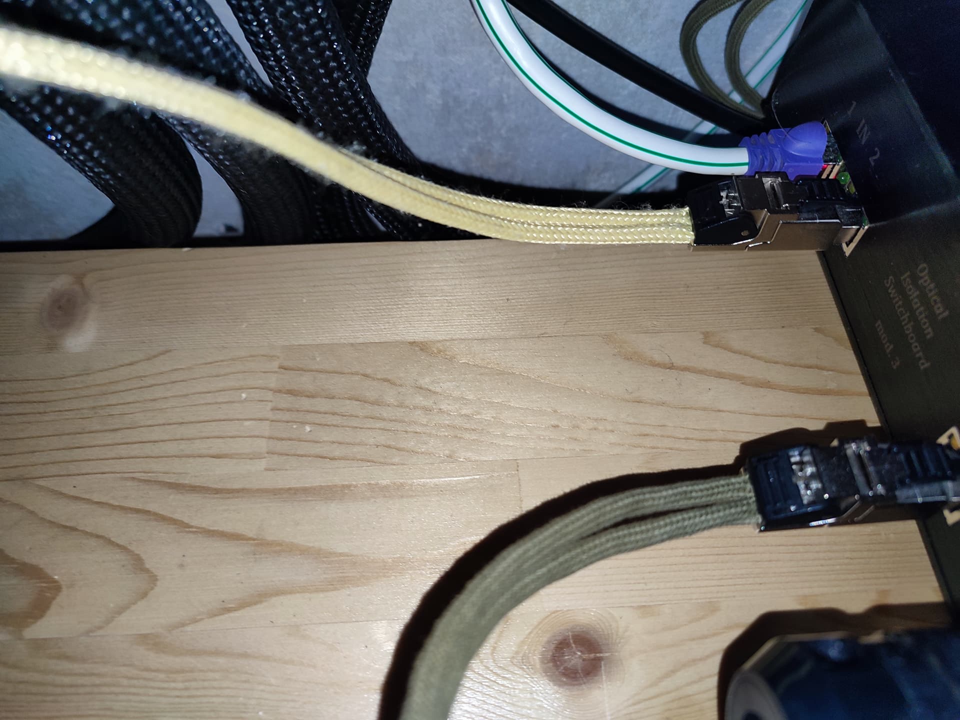

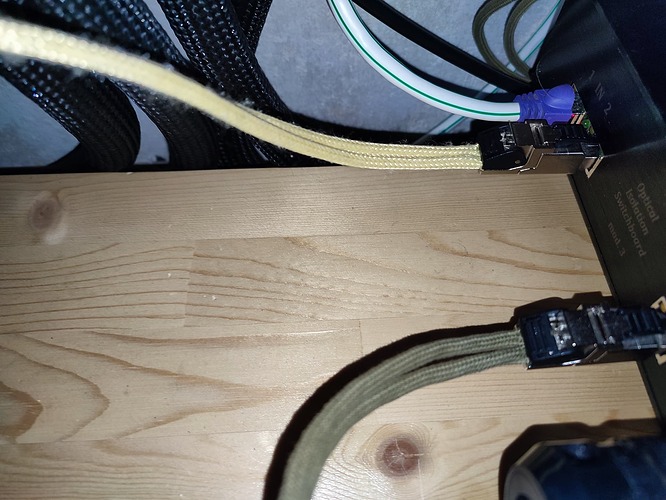

Фум-лента - это 100% тефлон. Потом каждую жилу в хб чулок, свивка, потом снова фумку, потом 2 такие пары в общую хб. Примерно так. Не знаю, нужно-не нужно в медную фольгу оборачивать. Экран все равно не подключается к коннекторам
Есть уверенность, что можно свить нормально жилы в паре, когда они будут в хб чулке? Что за хб чулок такой, что не в 20 раз больше в диаметре, чем жила, пусть даже в готовом тефлоне.
Для начала нужно определиться с понятием “нормально”)). Свивка используется в езернет кабелях для передачи данных на десятки, сотни метров. На длину в 0,5м или 1 м можно вообще не свивать, пакеты данных будут летать, некоторая свивка больше для самоуспокоения, что от наводок и помех, поправьте меня в терминах, мы достаточно защищены.
ХБ чулок на двух проводниках в несколько раз увеличивает расстояние между проводниками, соответственно сильно изменяется волновое сопротивление кабеля, которое зависит от диаметра проводников и расстояния между ними, получается даже близко не 100 Ом. Другое дело, что на метре это не критично и данные всё равно будут передаваться, тем более на интерфейсе в 100 Мбит.

Хб чулки видел разных внутренних диаметров, в т.ч. под жилу 1-2 мм. Иногда более толстые чулки внутри имеют ещё один чулок поменьше

Сделал такие на 100Mbps
