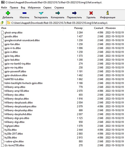

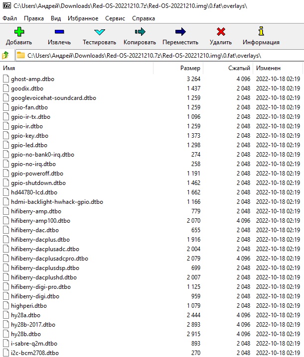

Вячеслав, я тоже сварщик не настоящий, но ткнувшись в архив с прошивкой 7z’ом увидел в папках знакомые слова, возможно парни из Холо особо не заморачивались и брали готовые универсальные решения. То есть имеется вероятность, что для стандартного набора шляп в дистрибутиве все есть. Еще бы АПлеер туда вживить и совсем хорошо станет))
