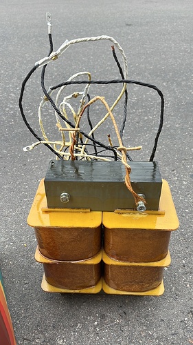

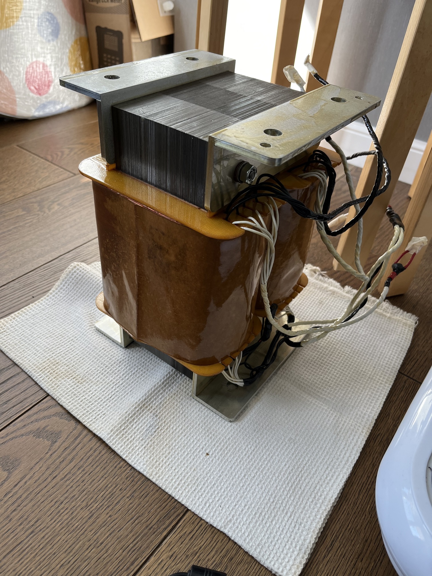

Балансный развязывающий трансформатор на 5 кВт (это спец.версия на немецком отожжённом железе М6 (самый большой доступный габарит, на котором мотается РТ на 10КВт), намотанный “литцендратом” с разделением по катушкам первички и вторички (с минимальной межобмоточной емкостью).

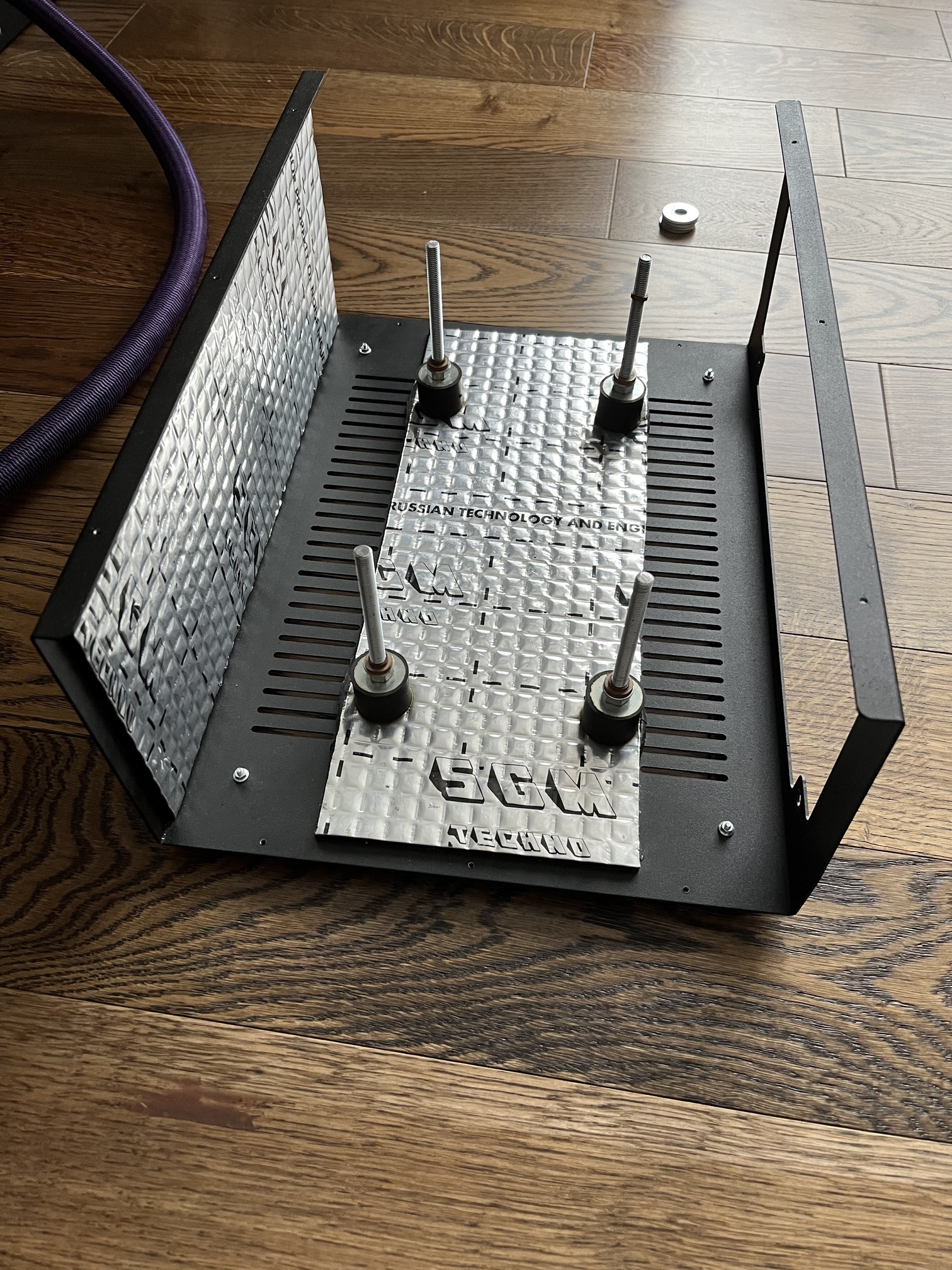

корпус виброизолирован и утяжелен;
сам трансформатор прикручен к корпусу через резиновые виброопоры шпильками М8;
коммутация катушек первички и вторички сделана через обжим медным наконечником и латунный болт;
трансформатор прошел вакуумную пропитку спец. лаком с последующим запеканием в печи;

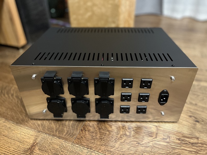

лицевая панель изготовлена из полированной нержавеющей стали лазерной резкой;
установлен инлет Bulgin PX0580/63 (по совету известного барного «мастера»);
установлены 6 евро розеток Bals (их использует известный барный «мастер» в своих распределителях);
установлены 6 американских розеток Rong Feng (их использует известный барный «мастер» в своих распределителях);
развитая коммутация – возможность заземления или подключения на среднюю точку: экранных обмоток катушек первички и вторички, корпуса, земельных лепестков розеток;
