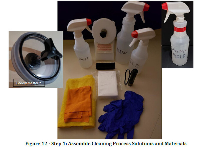

ГЛАВА III. ПРИГОТОВЛЕНИЕ МОЮЩИХ РАСТВОРОВ
ГЛАВА III. ПРИГОТОВЛЕНИЕ МОЮЩИХ РАСТВОРОВ:

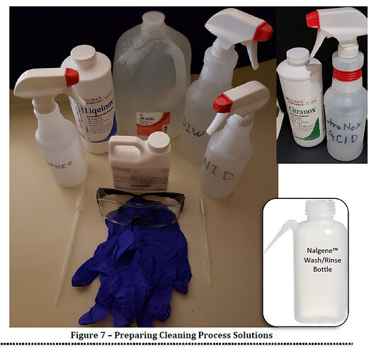

Шаг1. Соберите все чистящие средства, дистиллированную воду, бутылки с распылителем, измерительные приборы и средства индивидуальной защиты (нитриловые перчатки и защитные очки). Рекомендуется очистить (протереть) местную зону, чтобы свести к минимуму возможность случайного загрязнения.
Шаг 2. Подготовка бутылки с распылителем DIW (Дистиллят):
При первом использовании заполните одну бутылку водопроводной водой примерно на 1/4, установите распылитель, энергично встряхните, проверьте, нет ли пены, выполните упражнение, а затем слейте воду в раковину для предварительной очистки/ополаскивания баллончика. Если пена появилась, обратите внимание на то, что водопроводная вода не пенится, повторите промывку водопроводной водой до тех пор, пока пена не исчезнет. Затем окончательно очистите баллончик, заполнив его примерно на 1/4 дистиллированной водой, потренируйте распылитель и вылейте воду в раковину. Затем заполните бутылку с распылителем дистиллированной водой и наклейте на нее этикетку “DIW”.
Шаг 3. Предварительная промывка бутылок для распыления (или промывки) NID (ополаскиватель) и CLEANER (очиститель):
Для первого использования очистите/ополосните бутылки, заполнив их водопроводной водой примерно на 1/4, установите распылитель (или крышку для бутылки для мытья) и энергично встряхните, проверьте наличие пены, несколько раз проведите распылителем (бутылкой для мытья), а затем вылейте воду в раковину. Если образовалась устойчивая пена более 1/4 дюйма, отметив, что водопроводная вода не пенится, повторите промывку водопроводной водой до тех пор, пока не появится устойчивая пена (пузырьки над поверхностью жидкости); небольшое количество пузырьков на поверхности не имеет значения.
Шаг 4. Подготовьте бутылок CLEANER (очиститель) , ACID (кислота) & NID (ополаскиватель): Наденьте нитриловые перчатки и защитите глаза. Добавьте дистиллированную воду в бутылку для распыления (или промывки) и заполните ее примерно на 1/2 - 3/4.
Шаг 4.1. CLEANER (очиститель). Alconox™ Liquinox™: Отмеряя одноразовой пипеткой, добавьте около 5 мл Alconox™ Liquinox™ к 500 мл или около 10 мл к 1,0 л, чтобы получить примерно 1,0%-ный раствор. Установить распылитель (или крышку бутылки) и осторожно встряхнуть для перемешивания. Затем долейте дистиллированную воду до полного объема и наклейте на бутылку этикетку “CLEANER”. При перемешивании этот раствор образует обильную пену. ПРИМЕЧАНИЕ: Alconox™ Liquinox™ состоит примерно на 50% из активных ингредиентов, поэтому 1%-ный раствор фактически является 0,5%-ным концентратом.
При использовании Vinyl Clear™ смешать в соответствии с инструкциями производителя. При использовании моющего средства для одежды/белья добавьте дистиллированную воду в бутылку для распыления (или стирки) и заполните ее на 1/2 - 3/4. Добавьте около 10 мл моющего средства на 500 мл или около 20 мл на 1,0 л, чтобы получить примерно 0,5%-ный активный раствор. Установите распылитель (или крышку промывочной бутылки) и осторожно встряхните для перемешивания. Затем долейте дистиллированную воду до полного объема и наклейте на бутылку этикетку “CLEANER”. При перемешивании раствора CLEANER должна образовываться пена. ПРИМЕЧАНИЕ: Большинство стиральных порошков для машинной стирки имеют активность около 50%, поэтому формула разбавления для 0,5%-ного раствора выглядит следующим образом: (1000 мл) x (0,005)/(0,5) = 10 мл/л.
Шаг 4.2. ACID (кислота). Alconox™ Citranox™: Отмеряя одноразовой пипеткой, добавьте около 7,5 мл Alconox™ Citranox™ к 500 мл или около 15 мл к 1,0 л, чтобы получить примерно 1,5%-ный раствор. Установить распылитель (или крышку бутылки) и осторожно встряхнуть для перемешивания. Затем долейте дистиллированную воду до полного объема и наклейте на бутылку этикетку “ACID”. При перемешивании этот раствор будет образовывать пену. ПРИМЕЧАНИЕ: Alconox™ Citranox™ состоит примерно на 65% из действующих веществ, поэтому 1,5%-ный раствор на самом деле является примерно 1,0%-ным концентратом.
При использовании дистиллированного белого уксуса (5% кислотности) добавьте его в бутылку для распыления (или мойки) и заполните ее на 1/2 - 3/4. Добавьте примерно 5 капель/500 мл концентрированного NID. Установите распылитель (или крышку бутылки для мытья) и осторожно встряхните для перемешивания. Затем долейте до полного объема дистиллированный белый уксус (5%-ной кислотности) и наклейте на бутылку этикетку “ACID”. При перемешивании раствора ACID с NID должна образовываться пена.

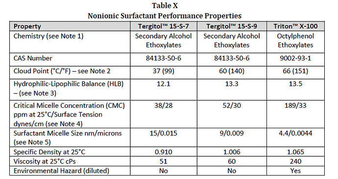

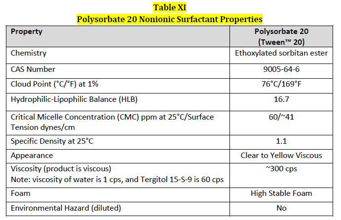

Шаг 4.3. NID (ополаскиватель). Dow™ Tergitol™ 15-S-9 или Polysorbate 20 (Tween™ 20): Отмерьте одноразовой пипеткой примерно 0,5 мл неионогенного ПАВ на 16 унций (470-500 мл) или примерно 1 мл на 32 унции (0,95-1,0 л), чтобы получить примерно 0,1%-ный раствор. Установить распылитель (или крышку бутылки) и осторожно встряхнуть для перемешивания. Затем долейте дистиллированную воду до полного объема и наклейте на бутылку этикетку “NID” (неионное моющее средство). Благодаря низкой концентрации раствора NID при перемешивании будет образовываться пена.
По общему правилу, на 1 мл приходится 15-18 капель, но этот показатель может варьироваться до 25 капель/мл. Очень удобны и недороги одноразовые градуированные пипетки из LDPE объемом 3 или 5 мл.

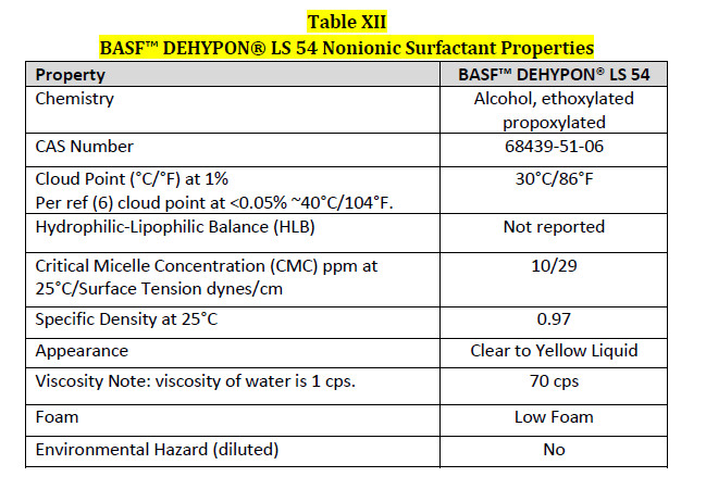

Так же можно использовать :
  • BASF™ Dehypon® LS 54 - Отмерьте одноразовой пипеткой примерно 0,2 мл неионогенного ПАВ BASF™ Dehypon® LS 54 на 500 мл или примерно 0,4 мл на 1,0 л, чтобы получить 0,04%-ный раствор.
Использование IFORD-ILFOTOL в разбавленном виде с переменным составом в качестве окончательного очистителя (NID) см. в параграфе IX.5. Кроме того, поскольку Triton™ X-100 в настоящее время запрещен в ЕС/Великобритании (см. параграф IX.4.3), его использование не приводится. Для тех, кто все еще может использовать Triton™ X-100, см. главу IX. ОБСУЖДЕНИЕ ОСНОВНЫХ ОЧИСТИТЕЛЕЙ: указания по применению в качестве основного очистителя.
Использование слишком большого количества Alconox™ Liquinox™, Alconox™ Citranox™ или Dow™ Tergitol™ 15-S-9 (или эквивалентного) для приготовления раствора CLEANER, ACID или NID хуже, чем использование слишком малого количества. Слишком высокая концентрация не приведет к значительному повышению моющей способности или кислотности. Зато увеличится время, усилия и количество воды, необходимое для ополаскивания.
Все концентрации растворов, поскольку они являются жидкими, указываются только как % и подразумеваются как проценты по объему (иногда обозначаются как v/v%). Поскольку удельная плотность большинства используемых чистящих средств близка к 1,0, как и у воды, v/v% очень близка к весовым % (wt%). Любые незначительные различия несущественны для их назначения в качестве чистящих средств.

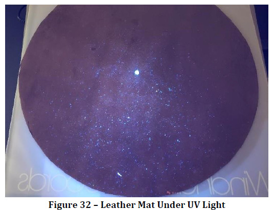

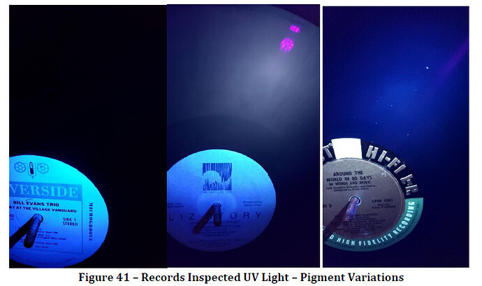

IV.2 Проверка с помощью опционального маломощного ультрафиолетового осветителя (см. табл. I) может улучшить процесс проверки. Однако будьте осторожны со слишком ярким светом. Промышленные 100-ваттные ультрафиолетовые фонари могут привести к повреждению пластинок, а некоторые светодиодные тактические фонари излучают достаточно белого света, чтобы “размыть” поверхность, не оставив контраста, позволяющего разглядеть мелкие частицы.
IV.3 На рис показаны примеры в целом чистых пластинок под ультрафиолетовым черным светом. При освещении только белым светом пластинки на рис выглядят чистыми, но под ультрафиолетовым черным светом на них видно большое количество частиц.

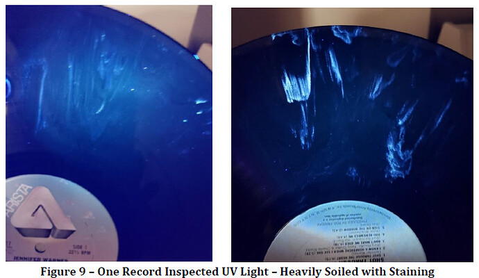

IV.4 На рис. 9 показан пример сильно загрязненной пластинки под ультрафиолетовым черным светом. При освещении только белым светом пластинка на рис. 9 не выглядела сильно загрязненной, но под ультрафиолетовым черным светом на ней были видны различные загрязнения с не удаляемыми пятнами. Впоследствии пластинка на рис. 9 была полностью очищена, как указано в ГЛАВЕ V. ПРОЦЕСС РУЧНОЙ ОЧИСТКИ:, и, хотя загрязнения не были удалены, она воспроизводилась спокойно и с достаточной точностью.
IV.4.1. Обратите внимание, что некоторые отпечатки пальцев могут быть вытравлены на поверхности пластинки, и это можно определить с помощью ювелирной лупы или аналогичного увеличения. Эти отпечатки не удаляются, и если они не попали глубоко в канавку, пластинка может играть без искажений. Некоторые “дефекты” могут быть остатками процесса прессования и включать в себя вкрапления металлических осколков; при этом пластинка может воспроизводиться нормально.

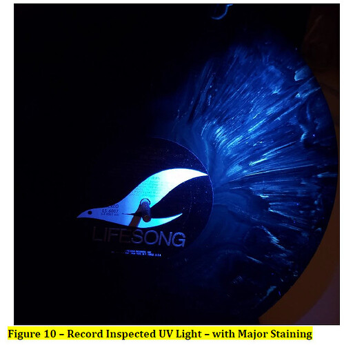

IV.5 На рис. 10 показана самая плохая запись с пятнами от использования перепечатанного винила. Судя по количеству пятен, если там и есть первичный материал, то совсем немного. Однако после чистки пластинка заиграла спокойно, но, за неимением лучшего слова, с жесткостью или остротой, что, скорее всего, является следствием того, что вторичный материал не обладает теми же свойствами, что первичный. В статье Disc Phonograph Records доктора А. М. Макса, RCA Engineer Magazine 1966-08-09 (1)) отмечается, что материал пластинки слегка деформируется под давлением стилуса. Эта деформация не является постоянной и восстанавливается после воспроизведения. Если же материал пластинки обладает более жесткими свойствами, то “пластическая” деформация будет не столь значительной, и реакция на воспроизведение будет иной. В конечном итоге, с учетом всех механических переменных, воспроизведение виниловой пластинки - это скорее музыкальный инструмент, и в некотором смысле стилус для пластинки - то же самое, что смычок для скрипки.
IV.6 На пластинках, изготовленных из первичного материала, подобной экстремальной флуоресценции не наблюдалось, однако на некоторых недавно отпечатанных пластинках флуоресценция была замечена. Причина ее появления в настоящее время неизвестна. В то время как на старых пластинках можно наблюдать большие волны, показанные на рис. 9 и рис. 10, на более новых пластинках можно увидеть лишь несколько пятен, которые вряд ли могут быть вызваны переработанным винилом, содержащим кусочки этикеток. Эти пятна могут быть вызваны использованием репрессированного материала (излишки, которые обрезаются после прессования) или смазки типа воска, используемой в рецептуре пластинки, которая может быть неравномерной, а некоторые из них находятся вблизи поверхности. Пятна, отмеченные на новых пластинках, не удаляются указанным способом чистки ГЛАВА V. ПРОЦЕСС РУЧНОЙ ЧИСТКИ: и последующее проигрывание также не привело к их удалению. Дополнительные сведения о формулах пластинок рассмотрены в ГЛАВЕ X. ОБСУЖДЕНИЕ СООТВЕТСТВИЯ МАТЕРИАЛОВ:

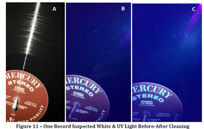

IV.7 На рис. 11 представлена хорошо известная новая пластинка. Фото A - белый свет после очистки пластинки известной щеткой для чистки пластинок и раствором для оптической очистки, который лишь слегка смачивает пластинку; очень похоже на процесс Discwasher™. Фотография B - пластинка под ультрафиолетовым светом, на ней видно большое количество оставшегося мусора/ворса/частиц, и пластинка играет так, как она выглядела, очень шумно. Фото C - пластинка после очистки, как указано в главе V. ПРОЦЕСС РУЧНОЙ ОЧИСТКИ: но без этапа кислотной очистки.
В процессе очистки было удалено много мусора/воска/частиц, но остались частицы, которые находятся глубоко в канавках и не удаляются. Эта пластинка играет так же, как и выглядит - на ней есть несколько тиков. Для сравнения, на пластинках Билла Эванса и Лиз Стори, представленных на рис. 41, под ультрафиолетовым светом практически полностью отсутствуют какие-либо частицы, и они играют так, как выглядят - очень тихо.
IV.9 Существуют ограничения при использовании ультрафиолетового осветителя. Масла и смазки на животной и растительной основе, такие как маслянистые отпечатки пальцев, воски и минеральные остатки твердой воды, как правило, флуоресцируют. Однако масла и смазки на минеральной основе, такие как моторное масло, и синтетические смазки, как правило, не флуоресцируют. Многие натуральные волокна (включая этикетку пластинки) и ворс флуоресцируют, но синтетические волокна из салфеток из микрофибры и антистатической салфетки из микрофибры Kinetronics™ Tiger не флуоресцируют.

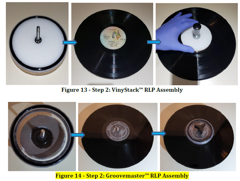

V.Шаг.2 Сборка RLP: наденьте нитриловые перчатки. Положите устройство защиты этикеток на ровную поверхность, снимите внешнюю защиту этикеток, установите пластинку, соберите и затяните. После первой затяжки затяните еще примерно на 1/4 - 1/3 оборота, чтобы надежно зафиксировать защитный кожух. При использовании Groovemaster™ (или аналогичного типа RLP с ручками с обеих сторон) блок пенопласта (или другого материала) с отверстием для круглой пикообразной ручки с фиксированной наружной резьбой может облегчить сборку, так как он будет лежать ровно и устойчиво, как показано на рис. 14.

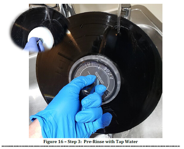

V.Шаг.3 Предварительное ополаскивание: Переместите пластинку в кухонную раковину (или аналогичную) и предварительно промойте ее непрерывной струей теплой или теплой водопроводной воды (не нужно использовать распылитель), чтобы удалить остатки мусора.
Использование пластикового или резинового коврика для кухонной раковины может защитить пластинку, если вы уроните ее в раковину. Прикладывать пластинку к твердой поверхности и применять физическую силу для “глубокой очистки” не рекомендуется из-за риска повреждения пластинки. Позвольте химическому составу процесса и перемешиванию жидкости сделать свою работу. Кроме того, использование пластиковой или резиновой прокладки для крана может защитить пластинку от воздействия крана.
Согласно п. IV.1, для “исключительно грязных” записей, например, покрытых большими участками плесени или маслянистых остатков, рекомендуется выполнять предварительную очистку/ополаскивание V.Шаг и V.Шаг.5 дважды. В этом процессе используется очень мало чистящего средства, и особо грязные записи не могут быть очищены только одним нанесением чистящего средства.

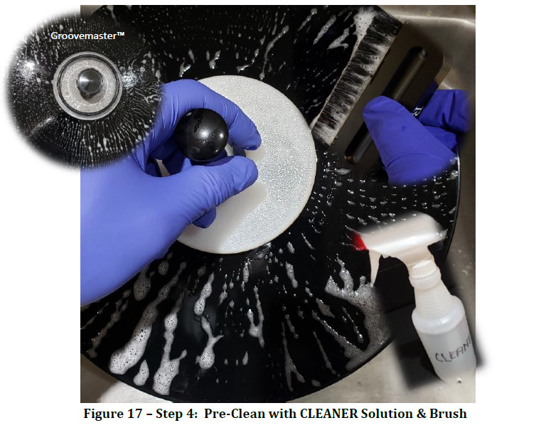

V.Шаг.4 Предварительная очистка: Предварительная очистка с помощью чистящего средства CLEANER. Используя бутылку с распылителем CLEANER, обильно смочите обе стороны пластинки чистящим раствором. Раствор практически мгновенно смачивает поверхность (не образует капель). Слегка надавливая (ручка щетки может поцарапать пластинку), используйте щетку для чистки пластинок Record Doctor™ Clean Sweep (или аналогичную) умеренно короткими, быстрыми движениями вперед-назад (например, два движения вперед-назад в секунду), которые следуют (параллельны) дуге канавок, и очистите пластинку с обеих сторон раствором CLEANER. Для тех, кто знаком с машинами для чистки пластинок (RCM), очистка пластинки эквивалентна 3-5 оборотам. Движение щетки взад-вперед будет аналогично обратному вращению. Удержание пластинки под углом (примерно 45°-60°) может помочь в процессе очистки. Низкое поверхностное натяжение очистителя удерживает его на пластинке. Очиститель образует пену, как показано на рис. 17, причем большая часть пены собирается на щетке.
При выполнении предварительной очистки V.Step.4 убедитесь, что пластинка остается влажной на протяжении всего этапа, чтобы обеспечить качественное ополаскивание. Ограничьте время воздействия средства предварительной очистки не более чем 15 минутами на сторону, чтобы снизить риск совместимости материалов с виниловой пластинкой (совместимость материалов рассматривается в ГЛАВЕ X. РАССМОТРЕНИЕ СОВМЕСТИМОСТИ МАТЕРИАЛОВ).
Пена, образующаяся в процессе очистки, полезна. Она помогает удалить мусор и грязь из канавки пластинки. Нейлоновая щетка, впитывающая пену, помогает удалить мусор и почву с пластинки, сводя к минимуму риск втирания мусора и частиц в пластинку.

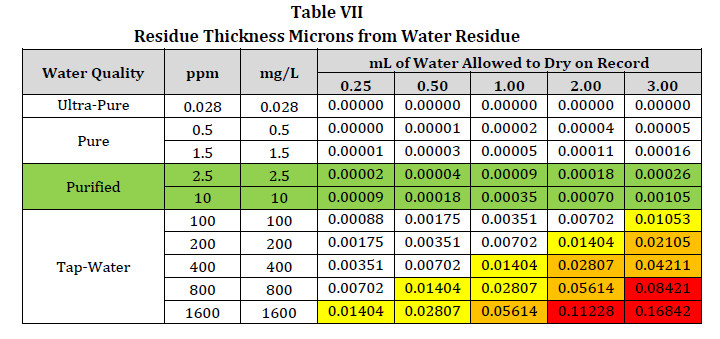

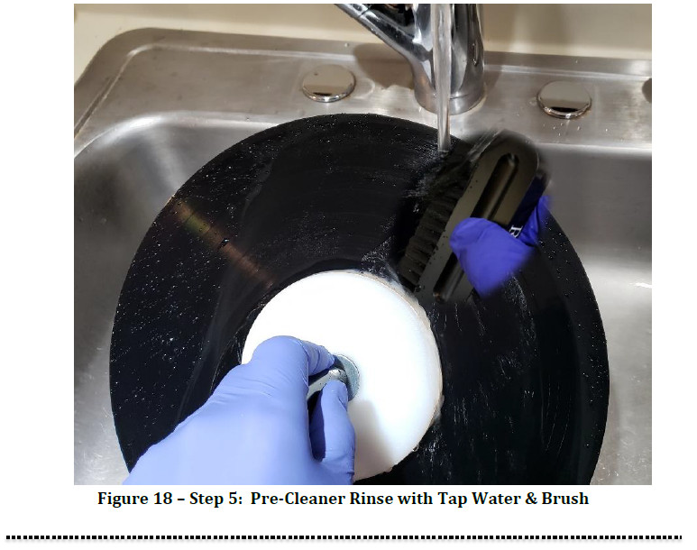

V. Шаг.5 Смывка очистителя: используя теплую воду из-под крана, промывайте пластинку равномерной струей воды (не нужно распылять воду) на обеих поверхностях до тех пор, пока пластинка не освободится от чистящего средства. Во время промывки с очень легким нажимом используйте щетку для чистки пластинок Record Doctor™ Clean Sweep (или аналогичную), совершая умеренно медленные длинные движения вперед-назад (т.е. аналогично использованию малярной кисти), которые следуют (параллельны) дуге канавок, чтобы помочь воде промыть пластинку и очистить ее от чистящего средства. Но в конце отдельно промойте пластинку с обеих сторон и кисть только равномерной струей воды (без распыления), чтобы удалить очиститель с обеих сторон.
Если местная водопроводная вода недостаточно качественная и вместо нее используется DIW, рекомендуем использовать бутылку для промывки и ополаскивания Nalgene™ (или аналогичную), как указано в табл. I и показано на рис. Это обеспечит гораздо лучший поток и промывку, чем использование бутылки с распылителем.

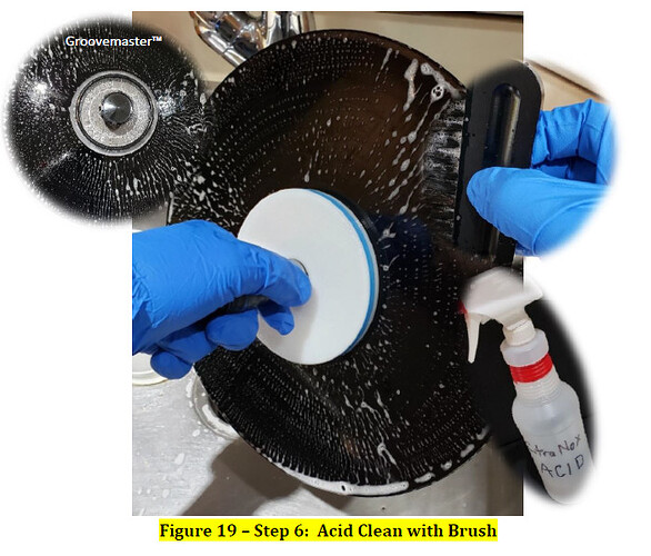

Согласно параграфу IV.1, кислотная очистка ACID должна применяться для “исключительно грязных” и “сильно загрязненных” записей и рекомендуется для “обычно чистых”. Кислотная очистка с помощью ACID может удалить очень мелкие частицы, которые не удается удалить при предварительной очистке с помощью CLEANER - подробнее см. параграфы IV.8 и VIII.12. Если кислотная очистка не будет проводиться, перейдите к окончательной очистке V.Шаг.8. Однако небольшое количество ACID и несколько минут дополнительного времени рекомендуется использовать, если есть какая-либо неуверенность в состоянии записи.

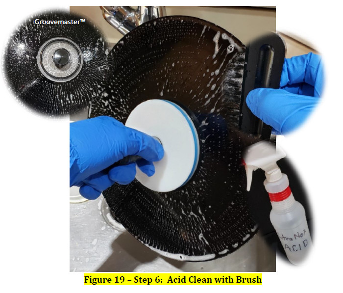

V. Шаг.6 Кислотная очистка: Кислотная очистка с помощью ACID. Аналогично V. Шаг.4, используя бутылку с распылителем (или омывочную бутылку) ACID, обильно смочите обе стороны пластинки раствором кислопрты. Раствор практически мгновенно смачивает поверхность (а не налипает на нее). Слегка надавливая (ручка щетки может поцарапать пластинку), используйте щетку для чистки пластинок Record Doctor™ Clean Sweep (или аналогичную), совершая умеренно короткие движения вперед-назад (например, одно движение вперед-назад в секунду), которые следуют (параллельны) дуге канавок, и очистите пластинку с обеих сторон раствором ACID. Для тех, кто знаком с машинами для чистки пластинок (RCM), очистка пластинки эквивалентна 3-5 оборотам. Движение щетки взад-вперед будет аналогично обратному вращению. Удержание пластинки под углом (примерно 45°-60°) может помочь в процессе очистки. Благодаря низкому поверхностному натяжению АКИД удерживается на пластинке. ACID образует пену, как показано на рис. 19, причем большая часть пены собирается на щетке.
При проведении кислотной очистки необходимо следить за тем, чтобы пластинка оставалась влажной на протяжении всего этапа, чтобы обеспечить качественное промывание. Ограничьте время воздействия кислоты до 15 минут на каждую сторону, чтобы снизить риск совместимости материалов с виниловой пластинкой (совместимость материалов рассматривается в ГЛАВЕ X. РАССМОТРЕНИЕ СОВМЕСТИМОСТИ МАТЕРИАЛОВ).
Пена, образующаяся в процессе кислотной очистки, полезна. Она помогает удалить мусор и грязь из канавки пластинки. Нейлоновая щетка, адсорбирующая пену, способствует удалению мусора и почвы с пластинки, сводя к минимуму риск затирания мусора и частиц в пластинке. Обратите внимание, что ACID пенится меньше, чем CLEANER.

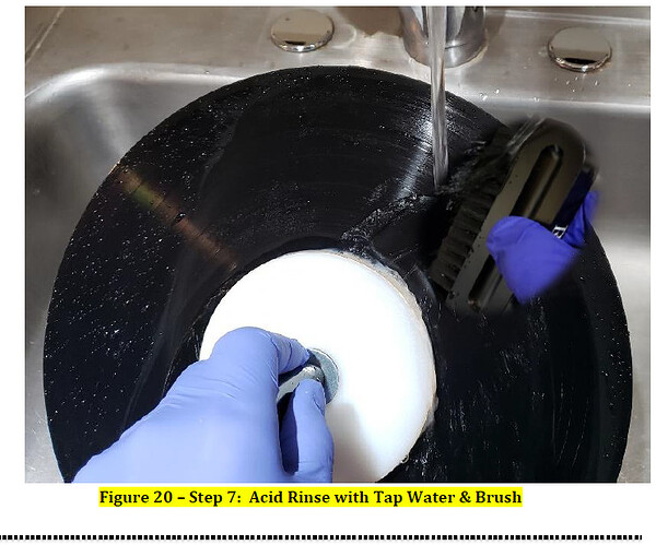

V.Шаг.7 Смывка кислотного очистителя: Аналогично V.Шагу.5, используя теплую воду из-под крана, промывайте пластинку равномерной струей воды (без распыления) по обеим поверхностям до тех пор, пока на пластинке не останется следов очистителя. Во время промывки с очень легким нажимом используйте щетку для чистки пластинок Record Doctor™ Clean Sweep (или аналогичную) умеренно медленными длинными движениями вперед-назад (т.е. аналогично использованию малярной кисти), которые следуют (параллельны) дуге канавок, чтобы помочь воде промыть пластинку и очистить щетку от ACID. ACID смывается не так быстро, как CLEANER. Но в конце отдельно промойте пластинку с обеих сторон и кисточку только равномерной струей воды (без распыления), чтобы удалить ACID с обеих сторон.

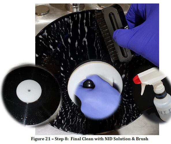

V.Шаг.8 Финальная очистка: Окончательная очистка с помощью NID(ополаскиватель). Используя флакон для распыления (или промывки) NID, обильно смочите обе стороны пластинки чистящим раствором. Раствор NID практически мгновенно смачивает поверхность (не собирается в бисеринки). Слегка надавливая (ручка щетки может поцарапать пластинку), используйте щетку Record Doctor™ Clean Sweep Record Brush (или аналогичную) умеренно короткими, быстрыми движениями вперед-назад (например, два движения вперед-назад в секунду), которые следуют (параллельны) дуге канавок, и очистите пластинку с обеих сторон раствором NID. Для тех, кто знаком с RCM, очистка пластинки эквивалентна 3-5 оборотам. Движение щетки взад-вперед будет аналогично обратному вращению. Очистите пластинку, выполнив 3-5 оборотов. Удержание пластинки под углом (примерно 45°-60°) может помочь в процессе очистки. Низкое поверхностное натяжение NID удержит его на пластинке. Как уже отмечалось, при использовании NID будет наблюдаться некоторое количество пены.
При выполнении окончательной очистки V. Шаг.8 следует ограничить время воздействия очистителя менее чем 15 минутами на каждую сторону, чтобы снизить риск совместимости материалов с виниловой пластинкой (совместимость материалов рассматривается в ГЛАВЕ X. ОБСУЖДЕНИЕ СОВМЕСТИМОСТИ МАТЕРИАЛОВ).
Если образуется устойчивая пена, возможно, пластинка не была достаточно промыта после предварительной или кислотной очистки, либо для приготовления моющего раствора NID было использовано чрезмерное количество концентрата.

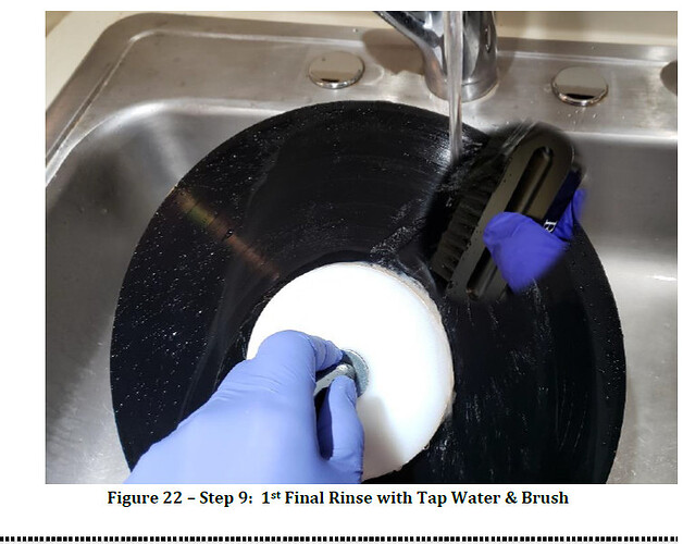

V.Шаг.9 Смывка ополаскивателя: Аналогично V.Шагу.5, используя теплую воду из-под крана, промывайте пластинку равномерной струей воды (без распыления) по обеим поверхностям до тех пор, пока на пластинке не останется чистящее средство. Во время промывки с очень легким нажимом используйте щетку для чистки пластинок Record Doctor™ Clean Sweep (или аналогичную), совершая умеренно медленные, длинные движения вперед-назад (т.е. аналогично использованию малярной кисти), которые следуют (параллельны) дуге канавок, чтобы помочь воде промыть пластинку и очистить ее от чистящего средства. Но в конце отдельно промойте пластинку с обеих сторон и кисточку только равномерной струей (без распыления) водопроводной воды, чтобы убедиться, что NID удален с обеих сторон. Слегка встряхните пластинку, чтобы удалить крупные капли воды.

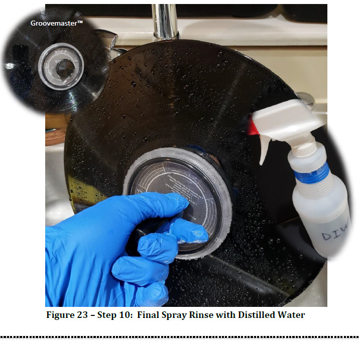

V. Шаг.10 Окончательное ополаскивание DIW: Используя бутылку с распылителем DIW (дистиллированная/деминерализованная вода), обильно опрыскайте поверхность пластинки сверху вниз (с обеих сторон), чтобы удалить водопроводную воду. Поверхность должна легко покрыться пузырьками, свидетельствующими об удалении всего очистителя. В результате останется только DIW, который после высыхания оставит чистую поверхность без пятен. Слегка встряхните пластинку, чтобы удалить крупные капли.

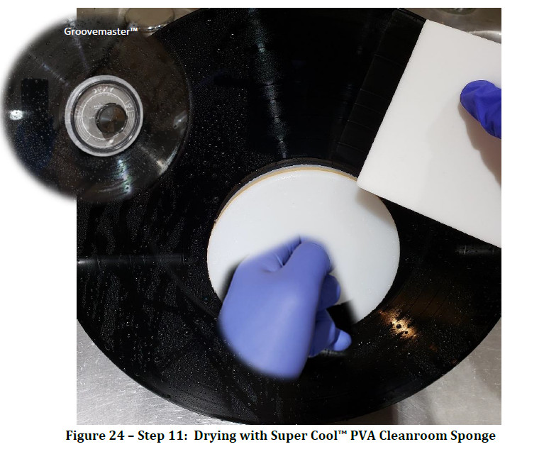

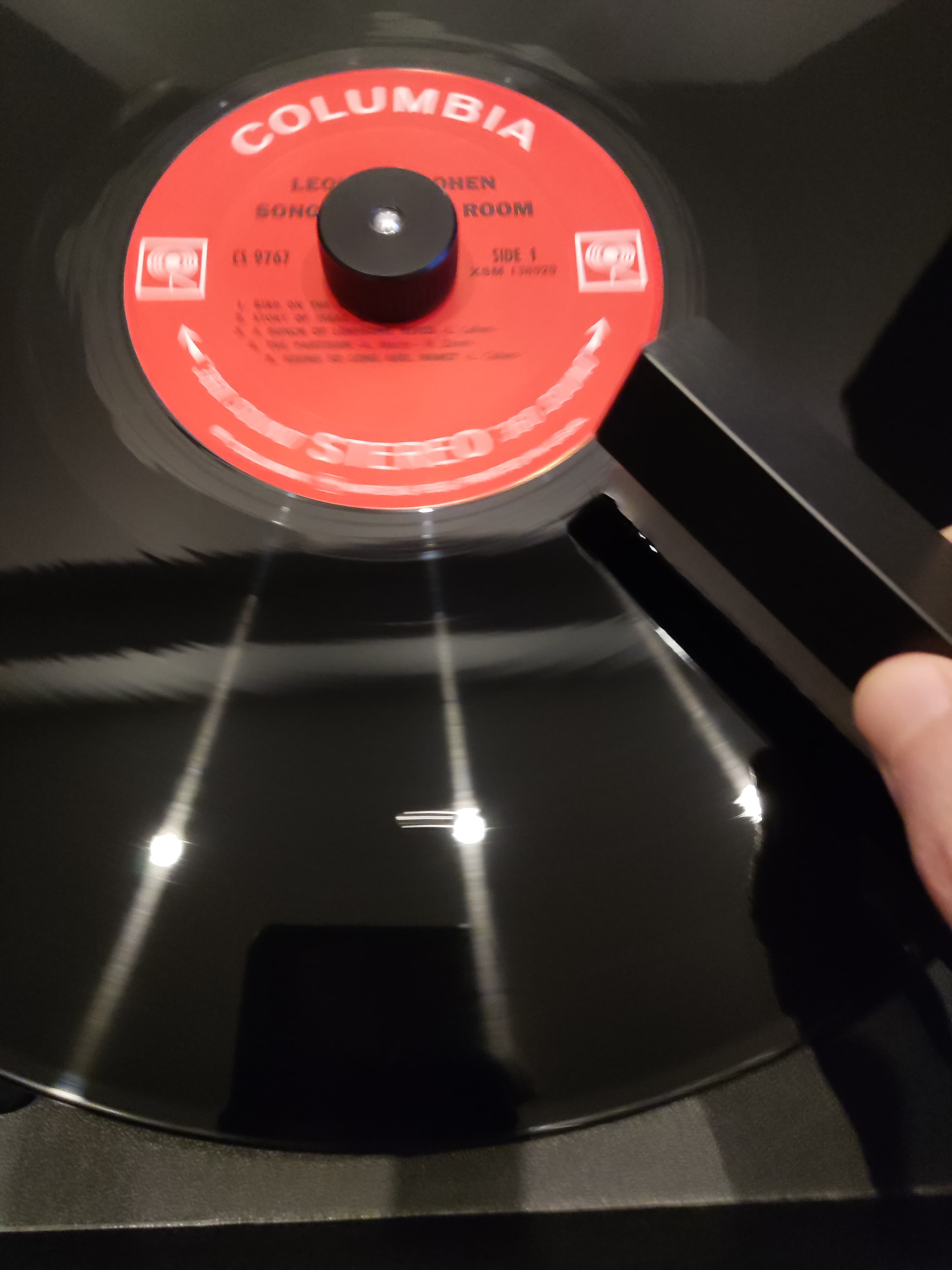

V.Шаг.11 Первая сушка: С помощью губки Super Cool™ PVA Cleanroom Sponge, следуя дуге канавок пластинки, слегка протрите поверхность, чтобы удалить большую часть воды. При чрезмерном давлении может возникнуть скрип, похожий на скрип при протирании зеркала.
Эта губка поставляется влажной в пластиковой упаковке. Если дать ей высохнуть, она станет очень твердой, но, как указано в инструкции, размягчится после промывки в DIW. Губка Super Cool™ PVA Cleanroom Sponge должна высохнуть примерно за 3 записи, после чего ее необходимо отжать, чтобы удалить излишки влаги из DIW. Губка из ПВА достаточно прочна и может быть отжата без повреждений. Безворсовые салфетки из микрофибры хорошо подходят для сушки рук и могут быть использованы для впитывания воды из губки ПВА. Обратите внимание, что губка из ПВА пригодна для использования в течение 6-12 месяцев. Использование только рук в перчатках продлевает срок службы, так как масла и грязь с тела не попадают на губку, не позволяя образовываться плесени.
Остерегайтесь хлопчатобумажных тканей - они могут давать много волокон и ворса. Я использовал хлопчатобумажную салфетку для посуды, чтобы высушить руки в перчатках между этапами работы. По окончании очистки, когда я осматривал пластинку с помощью УФ-лампы, она была покрыта ворсинками. Источником ворса была хлопчатобумажная салфетка для посуды, которая переносила ворс на мои руки в перчатках, а затем они переносили ворс на все, к чему я прикасался.

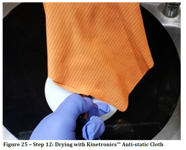

V. Шаг.12 Вторая сушка: Используя антистатическую салфетку Kinetronics™ Tiger, с очень небольшим нажимом просушите пластинку круговыми движениями, после чего влаги должно остаться совсем немного, а поверхность будет свободна от статического заряда. Затем, отойдя от раковины, хорошенько встряхните пластинку, чтобы удалить влагу, попавшую под края защитной наклейки пластинки. Вытрите все видимые капли. Это позволит свести к минимуму смачивание пластинки при снятии защитной пленки.
Антистатическая салфетка Kinetronics™ Tiger в основном не содержит ворса, но края салфетки не обработаны и не запаяны, поэтому во время использования возможно появление ворса. Не допускайте попадания краев ткани на пластинку. В противном случае ворсинки антистатической ткани Kinetronics™ Tiger видны при нормальном освещении и легко удаляются легкой чисткой пластинки тканью. При использовании антистатической салфетки Kinetronics™ Tiger для удаления ворса периодически встряхивайте салфетку во время работы (в стороне от пластинки), чтобы свести к минимуму попадание ворса и частиц с салфетки на пластинку.

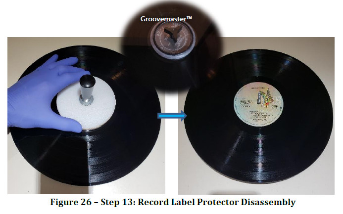

V. Шаг.13 Разборка RLP: Положите пластинку с защитой этикетки на твердую поверхность. Если RLP имеет ручки на обоих концах, как, например, Groovemaster™, то блок пенопласта (или другого материала) с отверстием для ручки может облегчить разборку, позволяя пластинке лежать ровно (см. рис. 14). Возьмитесь за защитную наклейку для пластинок и снимите ручку/кнопку и внешнюю защитную наклейку для пластинок. Несколько капель воды - это нормальное явление. Вытрите все видимые капли антистатической салфеткой Kinetronics™ Tiger. Переверните пластинку и вытрите все видимые капли антистатической салфеткой Kinetronics™ Tiger.
Данная технологическая инструкция разработана для пакетной очистки примерно шести (6) пластинок. Если очищается только одна (1) пластинка, и время не критично, пластинку можно оставить в защитном чехле для этикеток, чтобы она полностью высохла, прежде чем приступать к разборке по V.Step.13. Однако чем дольше пластинка находится в окружающей среде, тем выше риск попадания на чистую пластинку невидимых частиц из воздуха (например, мелких ворсинок, видимых при УФ-облучении).

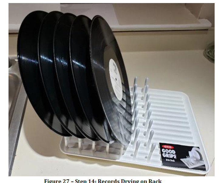

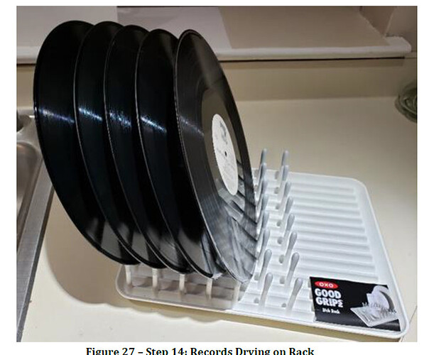

V.Шаг.14 Окончательная сушка: Если чистится несколько пластинок, снимите с них защитную этикетку, поместите в подставку для посуды, например, OXO™ Good Grips Dish Rack (имеет мягкие резиновые наконечники и позволяет укладывать 6 пластинок), и повторите процесс, начиная с V.Шага.2. В противном случае перейдите к V.Шагу.15. В зависимости от влажности окружающей среды пластинки должны полностью высохнуть менее чем за 15 минут. В сухие зимние месяцы пластинка может полностью высохнуть за 5 минут.
Использование портативного комнатного или настольного фильтра с высокой эффективностью очистки воздуха (HEPA) позволяет снизить риск загрязнения записей частицами воздуха на этапе сушки. Комнатные или настольные HEPA-фильтры легко доступны по цене (и качеству) от 75 долларов США и могут достигать многих сотен долларов за такие устройства, как Austin Air™ и Dyson™. Фильтрующие элементы HEPA-фильтров обычно рассчитаны на 2500 часов работы и более. Сменные воздушные фильтры HEPA для небольших комнатных или настольных устройств обычно стоят около 50 долл. и выше. Выбор стабильного поставщика обеспечит доступность сменных фильтров.

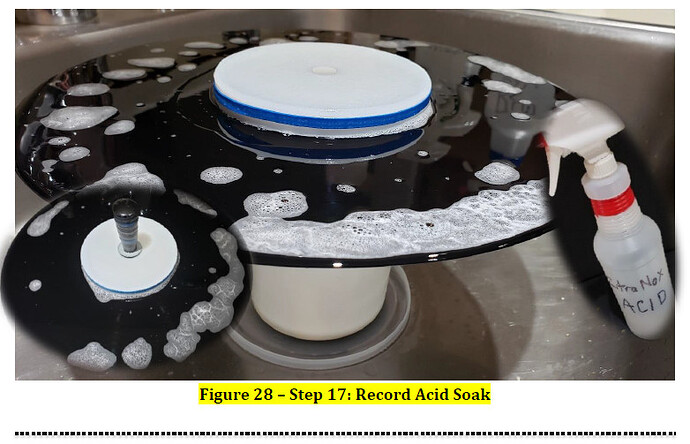

V. Шаг.17 Кислотное мытье. Некоторые новые, но особенно бывшие в употреблении пластинки даже после полной очистки могут продолжать шуметь; вероятным источником являются очень мелкие вязкие частицы - см. параграфы IV.8 и VIII.12 для получения дополнительной информации. Более длительное воздействие кислоты может растворить или разбухнуть частицы (частицы) настолько, что их можно будет удалить.
V.Шаг 17.1 Поместите пластинку на пластиковую миску/чашку так, чтобы она соприкасалась только с защитой этикетки, как показано на рис. 28.
V.Шаг 17.2 Выровняйте пластинку и нанесите обильное количество ACID , чтобы пластинка была равномерно смочена, и оставьте примерно на 15 минут.
V.Шаг 17.3. Промойте пластинку теплой или теплой водопроводной водой и проведите по ней щеткой аналогично V.Шагу.7. Затем нанесите DIW на пропитанную кислотой сторону. Переверните и повторите шаги 1 и 2, описанные выше.
В качестве альтернативы V.Step 17.1-V.Step 17.3 заполните раковину или неглубокий пластиковый контейнер достаточного диаметра/глубины, чтобы полностью погрузить пластинку, ACID на 15 мин. Этот процесс займет меньше времени, но при этом будет использовано гораздо больше DIW и кислоты.
V.Шаг 17.4 После того как 2-я сторона будет пропитана кислотой и промыта водопроводной водой, перейдите к V.Шагу 6 “Кислотная очистка” и завершите оставшийся процесс очистки всей пластинки. Этот процесс помогает удалить набухшие частицы, которые могут быть удалены с помощью небольшого количества кислоты и перемешивания. Кроме того, последующий этап окончательной очистки гарантирует удаление всей кислоты.

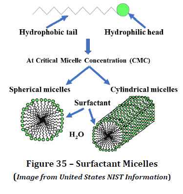

VIII.2.1 Термин “ПАВ” является сокращением термина “поверхностно-активное вещество” и включает синтетические органические химические продукты, используемые для смачивания, эмульгирования, диспергирования, солюбилизации и пенообразования. Помимо чистящих средств, существует 100 000 различных ПАВ, используемых в 100 000 различных продуктах.
VIII.2.2 Молекулы ПАВ состоят из двух частей - водорастворимой головной части, которую часто называют гидрофильной (любящей воду), и маслорастворимой хвостовой части, которую часто называют гидрофобной (ненавидящей воду) или липофильной (любящей масло). ПАВ при первом добавлении в воду собираются на поверхности, снижая поверхностное натяжение. Существует концентрация, при которой поверхностное натяжение больше не снижается, и эта точка известна как “критическая концентрация мицелл” (ККМ).
VIII.2.3 Когда концентрация ПАВ превышает ККМ, ПАВ образует агрегатные цилиндрические и сферические структуры, называемые “мицеллами”, как показано на рис. 35. При формировании мицеллы гидрофильные головки ПАВ располагаются так, что они открыты воде, а липофильные хвосты группируются в центре структуры, защищенной от воды. Именно мицеллы обеспечивают моющую способность ПАВ. При увеличении концентрации ПАВ могут образовываться другие мицеллярные структуры. Гидрофобные/липофильные (маслолюбивые) хвосты мицелл ПАВ окружают загрязнения и освобождают их от очищаемой поверхности, а в зависимости от ионной природы могут выполнять такие функции, как эмульгирование масла, пенообразование и антибактериальная защита. Чтобы обеспечить достаточный запас мицелл для очистки, обычно используются концентрации, в 5-20 раз превышающие ККМ. Размер основных сферических и цилиндрических мицелл может составлять от 4 до 15 нано-метров (нм) = 0,004-0,015 мкм, а в масляных эмульсиях - в 10 раз больше.

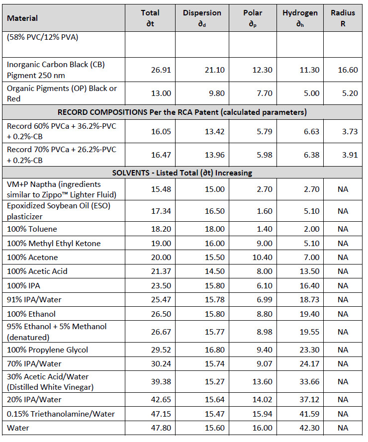

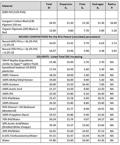

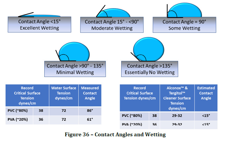

VIII.3 При обсуждении ПАВ используется понятие “смачивание”. Все жидкости имеют поверхностное натяжение, измеряемое в дин/см (английские единицы); “притягательная сила, действующая на поверхностные молекулы жидкости со стороны расположенных под ними молекул, которая стремится втянуть поверхностные молекулы в основную массу жидкости и заставляет жидкость принимать форму с наименьшей площадью поверхности”. Все твердые тела обладают поверхностной энергией, которая также измеряется в динах/см и часто называется “критическим поверхностным натяжением”. Большинство металлов имеют очень высокое критическое поверхностное натяжение (медь = 1360 дин/см), гораздо большее, чем поверхностное натяжение воды (72 дин/см). Но у ПВХ/ПВА в пластинке оно очень низкое - 38/36 дин/см; гораздо ниже, чем у воды. Когда жидкость помещается на твердую поверхность, в зависимости от разницы в поверхностном натяжении (и других факторов) жидкость образует с поверхностью угол контакта, что иллюстрируется на рис. 36.
VIII.3.1 При отсутствии поверхностного масла или других подобных загрязнений, если воду (при 72 дин/см) поместить на медь (при 1360 дин/см), то она “смочит” поверхность. При этом угол контакта будет равен практически 0°. Эта концепция смачивания поверхности водой иногда используется при проверке чистоты металлической поверхности методом “водобоязни”. Если распылить воду на чистую металлическую поверхность, то она смочит ее. Если на поверхности есть масло, то вода будет собираться в бисеринки (большой угол контакта).
VIII.3.2 Учитывая пропорции пластинки, ее критическое поверхностное натяжение, скорее всего, ближе к ПВХ, чем к ПВА, но для полноты картины приведены оба.
VIII.3.3 Однако на рис. 36 критическое поверхностное натяжение материалов пластинки намного меньше, чем у воды, и большой угол контакта, создаваемый водой, соответствует рис. 23, на котором показано, что DIW распыляется на чистую пластинку.

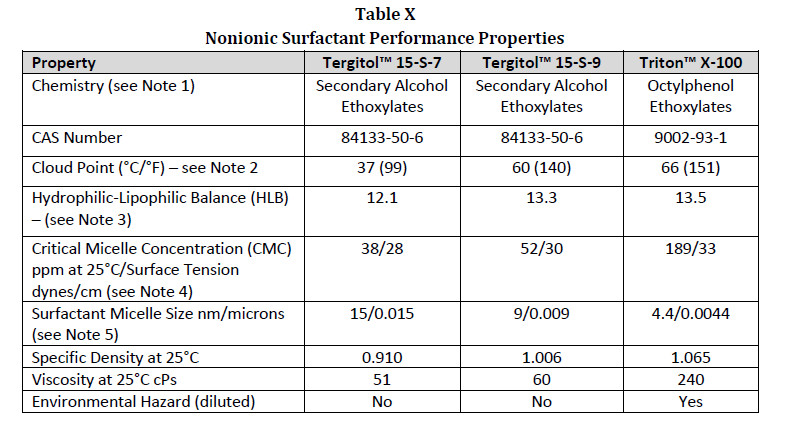

VIII.3.4 Однако жидкости Alconox™ Liquinox™, Alconox™ Citranox™ и Dow™ Tergitol™ 15-S-9 с низким поверхностным натяжением, которое меньше критического поверхностного натяжения материала пластинки, легко смачивают пластинку, что видно на рис. 17, рис. 19 и рис. 21.
VIII.3.5 Смачивание имеет большое значение, так как позволяет чистящей жидкости полностью контактировать с очищаемой поверхностью. Однако само по себе смачивание не определяет эффективность очистки, важны еще химический состав и его воздействие на различные загрязнения. Добавление агитации повышает эффективность очистки. Однако текучая жидкость может преодолеть разницу в поверхностном натяжении, и это хорошо видно на рис. 16. Первоначальная промывка проточной водопроводной водой смачивает поверхность пластинки.

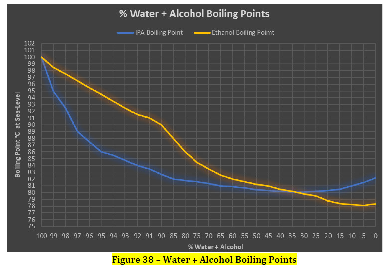

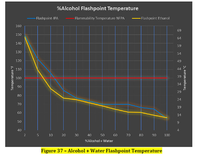

VIII.8.2 Пожароопасность спиртов: растворы спирт + вода могут быть горючими при очень низких концентрациях (2%), а при несколько более высоких концентрациях (до 7%) легко воспламеняются, а пары могут быть взрывоопасны. Температура вспышки - это температура, при которой жидкость может воспламениться. Этанол и IPA в концентрации 70% (и выше) очень огнеопасны, их температура вспышки составляет 14°C/57°F и 21°C/70°F соответственно, и горят они синим пламенем, которое не сразу замечаешь.
VIII.8.2.a Обзор рисунка 37 (Astbury, G.R. & Bugand-Bugandet, J. & Grollet, E. & Stell, K.M. (2005), Flash points of aqueous solutions of flammable solvents. Серия симпозиумов Института инженеров-химиков. 505-522 (7)). при 2%-ных растворах IPA + вода классифицируются как горючие с температурой вспышки 65°C/149°F. При содержании более ~7,5% этанола или 10% IPA + вода растворы классифицируются как легковоспламеняющиеся с температурой вспышки менее 100°F/38°C.
VIII.8.2.b Пределы взрываемости основаны на концентрации при 25°C/77°F, которая может взорваться при воздействии источника воспламенения. При 100% IPA нижний и верхний пределы взрываемости составляют от 2,3 до 13,2%. Но даже при разбавлении водой (25% IPA + вода) нижний и верхний пределы взрываемости могут составлять от 2,3 до 7,1%. Источник данных - Влияние верхнего предела взрыва изопропилового спирта паром, инертированием при 1 атм и 150 _C в 20-L-аппарате, Shang-Yi Shen - Jia-Chi Chen - Shang-Hao Liu, Ron-Hsin Chang, Horng-Jang Liaw, Chi-Min Shu J Therm Anal Calorim (2013) 113:1619-1624 (73).
VIII.8.2.c Для справки: сигарета не является надежным источником воспламенения алкоголя, но электрическая дуга/искра является таковым; см: Geiman, Justin & Fuss, P., (2013). Исследование сигарет как источника воспламенения топлива Coleman. Огонь и материалы 2013 - 13-я Международная конференция и выставка, материалы конференции. 759-768 (15).

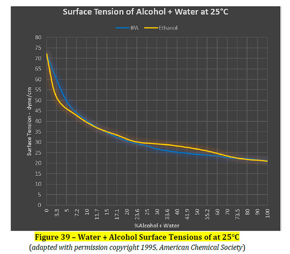

VIII.8.3 Назначение спирта неоднозначно. Сам по себе IPA часто используется в качестве осушающего агента, а разбавленный от 5% до 25% водой способен значительно снизить температуру кипения (давление паров), как показано на рис. 38. Однако этанол+вода не снижают температуру кипения на ту же величину, что противоречит его использованию в качестве осушающего агента.

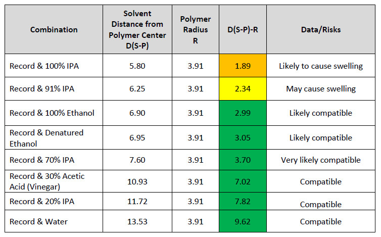

VIII.8.4 Однако для водных моющих средств со спиртом и ПАВ в статье “Давление паров этанол-водных растворов моющих средств” (B.DFlockhart, 1960) (9) указано, что сродство между моющим средством и спиртом достаточно сильно, поэтому температура кипения раствора не понижается, а наоборот, повышается. Из этого следует, что спирт в качестве компонента моющих средств не улучшает сушку, поэтому его используют для других целей, например в качестве сорастворителя для других компонентов, особенно в концентрированных формах.

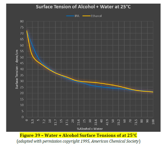

VIII.8.5 На рис. 39 показано, что этанол и IPA снижают поверхностное натяжение воды, улучшая смачивание подобно неионным ПАВ, причем оптимальной концентрацией для поверхностного натяжения 34,6-30,5 дин/см является примерно 15-20%. Данные для рис. 39 взяты из статьи “Поверхностное натяжение спирта + воды от 20 до 50°C”, Гонсало Васкес, Эстрелла Альварес, Хосе М. Наваза, Journal of Chemical and Engineering Data. 1 May 1995 (31). На различных форумах обсуждается использование только DIW и нескольких процентов IPA для улучшения очистки, особенно от твердых частиц. Этот результат достоверен, поскольку даже 2,5% IPA в воде может снизить поверхностное натяжение примерно до 60 дин/см, уменьшая угол контакта воды и раствора IPA с пластинкой, улучшая смачивание и повышая качество очистки, особенно для мелких частиц.

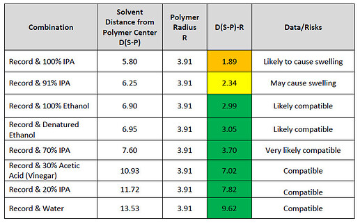

VIII.8.6 Этанол или IPA в низких концентрациях от 2,5 до 10% могут способствовать очистке, поскольку в сочетании с ПАВ с низким поверхностным натяжением улучшают растворимость на границе вода-масло, вызывая набухание некоторых органических загрязнений, что позволяет ПАВ (в составе очистителя) поднимать грязь с поверхности, как показано на рис. 40. Это хорошо используется в ГЛАВЕ XIV. ОБСУЖДЕНИЕ УЛЬТРАЗВУКОВЫХ ОЧИСТИТЕЛЬНЫХ МАШИН: для случаев, когда требуется негорючая, малоостаточная формула. Раствор 2,5% IPA показал свою эффективность при очень низких концентрациях неионогенного ПАВ, добавляемого только для смачивания.
VIII.8.7 При разбавлении различных концентраций IPA, таких как 100%, 91% или 70%, для получения конечного меньшего процента можно использовать следующее уравнение с учетом того, что это % по объему.

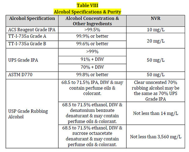

VIII.8.9 Характеристики чистоты изопропила - IPA: Качественный IPA обычно производится в соответствии с двумя различными отраслевыми стандартами (известными как монографии) - United States Pharmacopeia (USP) Grade и American Chemical Society (ACS) Reagent Grade. В соответствии с USP-Grade существует две (2) разновидности IPA, а также “спирт для протирания” USP, который может содержать этанол или IPA. Существуют также две широко используемые промышленные спецификации Fed-Spec TT-I-735a, Isopropyl Alcohol (23) и ASTM D770 (Standard Specification for Isopropyl Alcohol).
VIII.8.9.a В таблице VIII перечислены различные типы IPA и “протирочного спирта”, которые могут существенно отличаться по чистоте, ингредиентам и максимально допустимому содержанию нелетучих остатков (NVR). Продаваемый IPA по стандартам ACS, USP, TT-I-735a и ASTM D-770, как правило, имеет гораздо меньший NVR. Однако купленный в магазине 70%-ный и 91%-ный USP Grade “может” иметь высокую NVR в зависимости от маркировки производителя и качества.
VIII.8.9.b Для целей очистки следует избегать спирта, маркированного как “спирт для протирания”, поскольку денатурат и другие ингредиенты, такие как парфюмерные масла и красители, могут быть не указаны, а NVR может быть очень высоким. Наиболее безопасной рекомендацией является приобретение спирта чистотой 91% UPS Grade или выше у производителя, имеющего легкодоступный SDS.
VIII.8.9.c При смешивании очень малых количеств (например, 2,5%) вполне подойдет 91%-ный сорт USP. К моменту разбавления все НВР, имеющиеся в нем, будут настолько разбавлены, что это не будет иметь значения. Если предположить, что НВР в USP-сорте IPA наихудший, то приготовленный 2,5%-ный раствор (0,025)(50 мг/л) = 1,25 мг/л = ~1,25 ppm. NVR от ПАВ в 50 раз выше. Однако если использовать ПНД в том виде, в котором он поставляется, в качестве растворителя для протирания, т.е. без дополнительного разбавления, то разница в качестве “может” быть заметна. Все зависит от качества продукта.

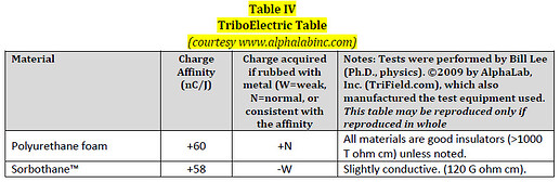

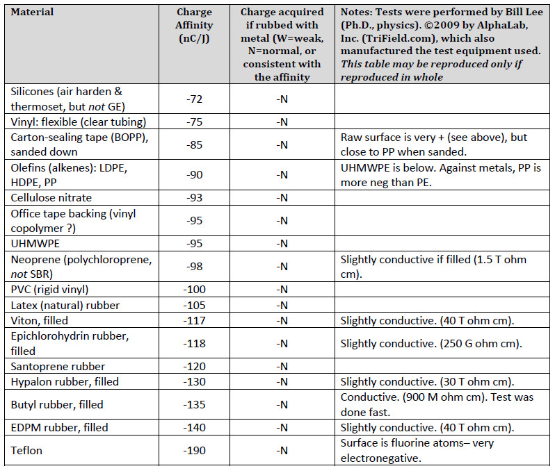

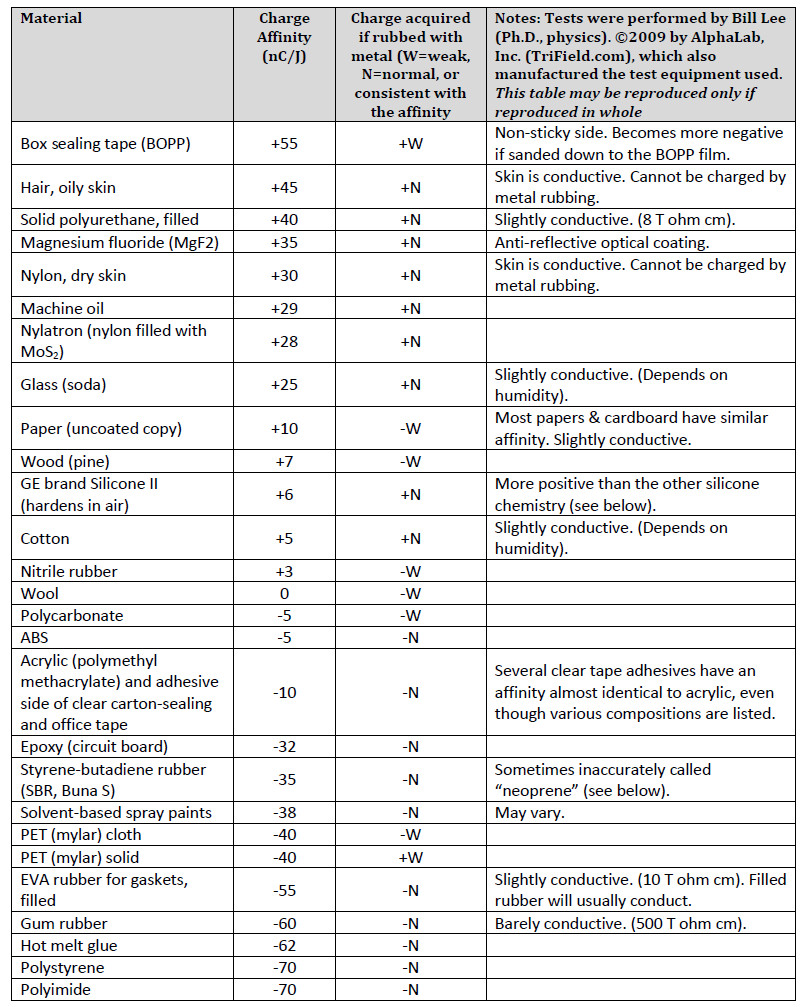

VIII.10 АНТИСТАТИКИ

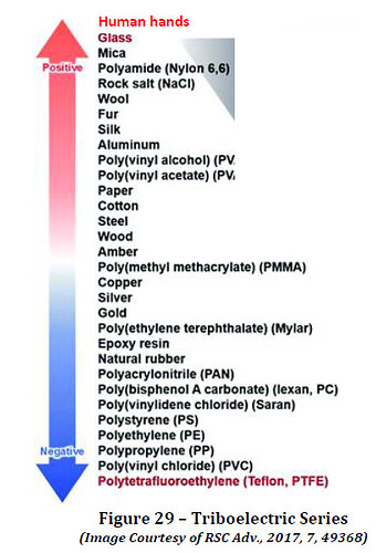

VIII.10 АНТИСТАТИКИ. Почитайте любой аудиофорум, и там наверняка будут обсуждаться вопросы использования антистатических очистителей и спреев. В принципе, статическое электричество можно снять с любой поверхности с помощью пленки воды, причем пленка воды не обязательно должна быть очень толстой. Достаточно толщины всего в 20 ангстрем (что равно 0,0020 мкм). Таким образом, если наносимая жидкость может равномерно смачивать пластинку, то статическое электричество может рассеиваться. Доказательства этого можно почерпнуть из следующих работ:

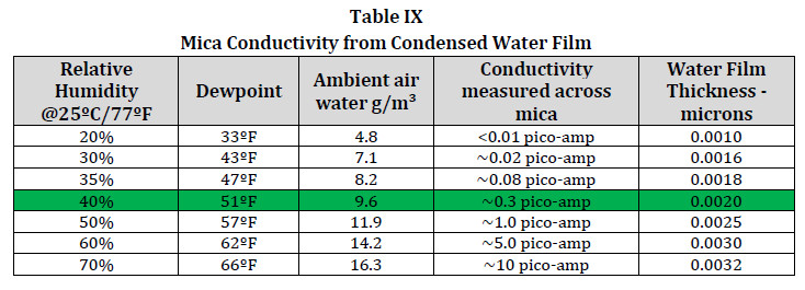

VIII.10.1 Снятие статического заряда с помощью раствора IPA, Tadahiro Ohmi, Seiji Sudoh, and Hiroyuki Mishima, IEEE Transactions on Semiconductor Manufacturing, Vol. I, No. 4. Ноябрь 1994 г. В этой статье проверялась способность растворов IPA+вода снимать заряд с тефлона™ (PTFE-пластика). Тефлон™ (рис. 29) является одним из наиболее отрицательно заряженных материалов трибоэлектрического ряда и имеет очень низкое критическое поверхностное натяжение - около 19 дин/см. В работе продемонстрирована способность 20% IPA + вода и большего количества IPA рассеивать заряд с тефлона™. Менее 20% IPA + вода этого не делали. Объяснение заключается в том, что 20% IPA + вода на рис. 39 имеет поверхностное натяжение около 30 дин/см и способна смачивать тефлон™ настолько, чтобы отводить статический заряд. Таким образом, любой раствор, который “смачивает” пластинку, может снять с нее статический заряд.
VIII.10.2 Почему важны три монослоя влаги, Том Грин, T.J. Green Associates, LLC, Боб Лоури, консультант по электронным материалам, сентябрь 2016 г. (76). В этой работе показано, что очень тонкие пленки воды толщиной всего в ангстрем, естественным образом сконденсировавшиеся на поверхности слюды под воздействием влажности окружающей среды, могут изменить проводимость слюды (которая является изолятором), как показано в табл. IX. Для справки, толщина одного монослоя воды составляет 2,8 ангстрема (0,00028 мкм). Согласно различным рекомендациям по ESD и анекдотическим данным, точка росы от 50 до 55°F является порогом, при котором статическое электричество на пластинке обычно не образуется. При влажности 40%/77°F толщина водной пленки должна составлять около 20 ангстрем (0,0020 мкм), и этого должно быть достаточно, чтобы сделать поверхность проводящей или, по крайней мере, рассеивающей. Из ГЛАВЫ XI. ОБСУЖДЕНИЕ КРИТЕРИЕВ ЧИСТОТЫ: водная пленка толщиной 0,0020 мкм на пластинке будет равна примерно 0,020 мг воды, равномерно распределенной по одной стороне пластинки. Следует также отметить, что окружающий воздух содержит достаточное количество ионных примесей, таких как соли, поэтому сконденсировавшаяся влага не будет чистой водой и должна быть проводящей.
VIII.10.3 Некоторые антистатические химикаты используются для создания тонкого покрытия, которое затем предотвращает появление статики. Все эти химикаты имеют низкое давление пара (не испаряются) и очень гидроскопичны (поглощают воду). Таким образом, тонкое покрытие поглощает влагу из воздуха, образуя на поверхности пластинки водяную пленку. Наиболее эффективными являются катионные ПАВ на основе четвертичных аммониевых соединений (ЧАС), которые также являются дезинфицирующими средствами. Пропиленгликоль также очень гидроскопичен, как и неионогенные ПАВ, но оба в меньшей степени. Большинство из этих антистатических покрытий имеют ограничения при снижении влажности окружающей среды ниже 35%.
VIII.10.3.a В одном из распространенных составов для чистки пластинок “сделай сам” в качестве источника ККВ используется HEPASTAT™ 256. Существует одна промышленная антистатическая жидкость, не используемая ни в одном средстве для очистки пластинок DIY, - ACL Staticide®, которая использует метил-бис(2-гидроксиэтил)кокоалкил-четвертичные аммониевые нитраты/хлориды для QAC в концентрации около 0,1% (1000 ppm) и определяет пригодность к использованию при влажности до 15%.
VIII.10.3.b В работе “Исследование влияния очищающих процедур на полистирол с помощью СЭМ, АСМ и ToF-SIMS”, Anna L. Fricker, David S. McPhail, Brenda Keneghan and Boris Pretzel, Heritage Sci (2017) 5:28 (4), для очистки полистирола использовались неионное ПАВ BASF™ Dehypon™ LS45 и анионное ПАВ Orvus™ WA Paste в концентрации 1% (10 000 ppm). Полистирол очищался с помощью салфеток из микрофибры и промывался салфетками, смоченными деминерализованной водой, для удаления остатков ПАВ. После промывки с помощью времяпролетной масс-спектрометрии вторичных ионов (ToF-SIMS) были обнаружены остатки ПАВ, измеренные как одномономерный слой толщиной около 9 ангстрем (0,0009 мкм). В реальности этот слой будет существовать/смешиваться с водным слоем, который естественным образом осаждается из воздуха. Но если это поверхностно-активное вещество было катионным, то высокая проводимость пленки жидкости могла бы выступать в качестве сильного антистатика, несмотря на любые негативные последствия для воспроизведения музыки.
VIII.10.3.c В статье Record Contamination: Causes and Cure" Percy Wilson, 1965 (61) говорится следующее: “Однако в начале исследований стало совершенно ясно одно: обработка поверхности пластинки любым материалом, оставляющим на ней осадок, увеличивает ее шумность в течение нескольких месяцев. В частности, моющие средства (как анионные, так и катионные) примерно через 12 месяцев приводят к появлению батареи ям на участках канавки. Мы предположили, хотя и не исследовали это досконально, что это действие не столько винилхлорида, сколько стеарата свинца или других добавок, входящих в состав современного материала диска”. Примечание: Этот вывод может быть неприменим к современным пластинкам, в которых уже не используются свинцовые ингредиенты; см. ГЛАВА X. ОБСУЖДЕНИЕ СОВМЕСТИМОСТИ МАТЕРИАЛОВ:. Однако остатки чистящего средства все же могут быть слышны, о чем говорится в ГЛАВЕ XI. ОБСУЖДЕНИЕ КРИТЕРИЕВ ЧИСТОТЫ:

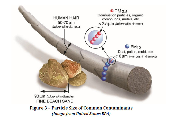

VIII.12 КИСЛОТЫ, КАРБОНАТЫ И МЕЛКИЕ ЧАСТИЦЫ

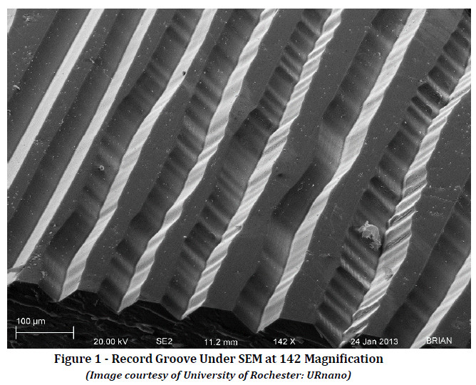

VIII.12 КИСЛОТЫ, КАРБОНАТЫ И МЕЛКИЕ ЧАСТИЦЫ: Некоторые из флуоресцирующих частиц на рис. 11-C представляли собой очень плотно прилегающие частицы неорганической/минеральной природы. Частицы такого типа являются естественными для окружающей среды и известны как аэрозоли Lecture25.pdf (gatech.edu). Хотя их размер может варьироваться от 0,002 до 100 мкм, значительное количество находится в диапазоне от 0,5 до 1 мкм, и если они конгломерируются (слипаются вместе), то образуются более крупные частицы. Частицы такого размера и типа могут присутствовать в процессе прессования и обработки пластинки (в зависимости от чистоты прессовальной установки) и, по сути, быть впрессованными в пластинку или оседать на ней. Или же они могут быть получены в результате использования водопроводной воды для очистки использованной пластинки, которая не была промыта DIW, или высушенных остатков чистящего средства. Такие частицы нелегко удалить, даже если они находятся только на поверхности, и они могут быть источником фонового шипения или статического шума, а также накапливаться на стилусе.
VIII.12.1 В статье “Адгезия и удаление мелких частиц на поверхностях, аэрозольная наука и технология, М. Б. Ранаде, 1987 (46) показано, что для частиц оксида алюминия сила (ускорение), необходимая для удаления 10-микронной частицы, составляет 4,5 x 104 гс, 1-микронной - 4,5 x 106 гс и 0,1-микронной - 4,5 x 108 гс”. Даже агрессивная очистка с помощью Alconox™ Liquinox™ и щетки может не справиться с удалением этих очень мелких, но вязких частиц/мусора, которые могут “прятаться” в долинах между гребнями боковых стенок канавок.
VIII.12.2 Однако кислоты могут растворять эти типы частиц (подобно очистке кофейника от остатков воды или удалению ржавчины) или разбухать настолько, что их невозможно удалить. Именно поэтому кислотная очистка и кислотное замачивание рассматриваются в ГЛАВЕ V. ПРОЦЕСС РУЧНОЙ ОЧИСТКИ:. Однако кислоты не эффективны против органических грунтов. Для того чтобы кислота подействовала, поверхность должна быть сначала обезжирена, что достигается на этапе предварительной очистки с использованием CLEANER в качестве агрессивного моющего средства.
VIII.12.3 В качестве кислотного очистителя рекомендуется использовать ACID Alconox™ Citranox™, который эффективен, совместим (при соответствующей экспозиции) как с виниловой пластинкой, так и с окончательным очистителем, имеет известные ингредиенты от давно известного поставщика и безопасен при соответствующем использовании и применении СИЗ, таких как перчатки. Кроме того, подробная техническая информация легко доступна на сайте Critical Cleaning Detergents & Validation | Alconox Inc.; а продукт легко доступен потребителю по разумной цене. Некоторые общие сведения о Alconox™ Citranox™ приведены ниже:
VIII.12.3.a Продукт представляет собой комбинацию лимонной и гликолевой кислот (в сочетании до 35%), стабилизатора рН, а также анионных и неионогенных ПАВ для смачивания и придания некоторой моющей способности. Лимонная и гликолевая кислоты - слабые кислоты, сила которых связана с их потенциалом ионизации в растворе, обозначаемым как константа pKa. Чем ниже pKa, тем сильнее кислота. Лимонная кислота имеет три значения pKa - 3,08, 4,74 и 5,4. Гликолевая кислота имеет одно значение pKa - 3,83. Уксусная кислота (дистиллированный белый уксус) имеет одно значение pKa - 4,75. Для сравнения, у сильных кислот, таких как соляная, значение pKa равно нулю (0). Лимонная и гликолевая кислоты широко распространены во многих бытовых продуктах.
VIII.12.3.b В качестве стабилизатора рН используется триэтаноламин (TEA), CAS № 102-71-6, в количестве 10% в концентрате и около 0,15% при разбавлении для использования. ТЭА широко используется в средствах по уходу за кожей и чистящих средствах, а также выступает в качестве поверхностно-активного вещества и эмульгатора. Для средств по уходу за кожей он разрешен в США в концентрации менее 5% для “несмываемых” средств, а в ЕС - менее 2,5%. Токсикология ТЭА подробно рассмотрена, например, в “Отчете о косметических ингредиентах (CIR) триэтаноламина (ТЭА) и ТЭА-содержащих ингредиентов”, 2011 (16) и "Этанол, 2,2’,2’'-нитрилотрис-: Оценка здоровья человека уровня II, 2013 (22). Для используемой концентрации 0,15% и сочетания с отсутствием неблагоприятных взаимодействий TEA в Alconox™ Citranox™ безопасен для применения в соответствии с предписаниями ГЛАВА V. ПРОЦЕСС РУЧНОЙ ОЧИСТКИ:.
VIII.12.3.c Продукт является концентрированным и содержит около 65% активных компонентов, остальное - вода. Таким образом, рекомендуемая для ручной очистки концентрация 1,5%-ного раствора составляет около 1,0%/10,000 ppm активных веществ.
VIII.12.3.d Средство легко смешивается, и в виде 1,5%-ного раствора имеет рН около 2,5, а поверхностное натяжение продукта составляет около 32 дин/см, поэтому он обладает отличной смачивающей способностью. Продукт не так сильно пенится, как Alconox™ Liquinox™, и не так легко смывается.
VIII.12.3.e Alconox™ Citranox™ совместим с предварительным очистителем Alconox™ Liquinox™ и неионным (или эквивалентным) окончательным очистителем Dow™ Tergitol™ 15-S-9 и совместим с записью при соответствующей ограниченной экспозиции при комнатной температуре в течение нескольких минут при промывке или 15-минутном замачивании (см. дополнительные сведения ГЛАВА X. ОБСУЖДЕНИЕ СОВМЕСТИМОСТИ МАТЕРИАЛОВ).
VIII.12.3.f Продукт не воспламеняется, является биоразлагаемым, не имеет сообщений об опасности острой или хронической токсичности, широко признан и используется во многих отраслях промышленности в течение многих лет, а качество продукта очень высокое.
VIII.12.4 Дистиллированный белый уксус представляет собой воду и уксусную кислоту (также известную как этаноловая кислота, получаемая из дистиллированного зернового спирта); процентное содержание уксусной кислоты должно быть указано как “% кислотности”. В продуктовых магазинах дистиллированный белый уксус обычно составляет 5%, но в промышленных образцах может достигать 30%. Обратите внимание, что существует много видов уксуса, например яблочный сидр, но используйте только “белый дистиллированный уксус”, который является наиболее чистым (практически без остатка). Сам по себе уксус не будет “смачивать” пластинку и, если ее не погрузить в ванну с уксусом, будет собираться на пластинке в бисеринки. Добавление неионогенного поверхностно-активного вещества (см. ГЛАВА III. ПОДГОТОВКА ОЧИЩАЮЩЕГО РАСТВОРА) позволит раствору DWV “смочить” пластинку.

VIII.13.2 Жидкость для зажигалок Zippo™ Lighter Fluid использовалась в качестве кратковременного очистителя/растворителя пятен без существенного ущерба для записи. Жидкость для зажигалок Zippo™ представляет собой смесь легких нефтяных дистиллятов (в состав которых может входить множество различных химических веществ) и нафты (в состав которой может входить множество различных химических веществ). Из-за большого разброса фактических ингредиентов рекомендуется использовать только фирменную жидкость Zippo™. Помимо горючести (температура вспышки 20°F), он относительно безопасен, не токсичнее IPA. Однако любой длительный контакт с пластинкой, скорее всего, приведет к ее повреждению. Однако многие успешно используют несколько минут воздействия. Точечно очистите загрязнения жидкостью для зажигалок Zippo™, используя ту же процедуру, что и при работе с IPA. В случае успеха завершите очистку, выполнив предварительную/окончательную очистку (кислотная промывка не требуется), как указано в ГЛАВЕ V. ПРОЦЕСС РУЧНОЙ ОЧИСТКИ:.
VIII.13.3 Для удаления небольших трудноудаляемых пятен с некоторым успехом используется клей ПВА. Клей для дерева должен состоять в основном из поливинилацетата (того же сополимера, который используется в рекорд-форуме, обсуждаемом в ГЛАВЕ X. РАССМОТРЕНИЕ СОВМЕСТИМОСТИ МАТЕРИАЛОВ:) или его разновидностей и воды. В зависимости от производителя, а также от того, для внутренних или наружных работ предназначен клей для дерева, в его состав могут входить и другие компоненты. Белый/кремовый вариант должен быть поливинилацетатным, а желтый может быть модифицированным поливинилацетатом. Эти продукты обычно имеют кислую реакцию с pH от 4 до 2,5. Используя качественный продукт, такой как Titebond™ Original Wood Glue или Titebond™ II Premium, нанесите небольшое количество клея, чтобы полностью покрыть место склеивания, и прикрепите деревянную палочку для перемешивания, чтобы она присохла к клею. Дайте клею для дерева полностью затвердеть/высохнуть в течение 24 часов. Затем осторожно поднимите деревянную палочку, чтобы удалить/отчистить высохший древесный клей и, надеюсь, остатки загрязнений. В случае успеха завершите очистку, выполнив предварительную/окончательную очистку (кислотная промывка не требуется), как указано в ГЛАВЕ V. ПРОЦЕСС РУЧНОЙ ОЧИСТКИ:.
VIII.13.4 Если все попытки не увенчались успехом, то, возможно, остатки загрязнений представляют собой материал на основе целлюлозы, т.е. кусок бумаги. Если бумажная гильза находилась в контакте с пластинкой под давлением (пластинка хранится в плоском виде, а пластинки выше) в течение нескольких месяцев или лет, то бумага и содержащиеся в ней кислоты (бумажные гильзы вряд ли могут быть бескислотными) могут разрушиться и, по сути, протравить/вставить/сварить пластинку. Целлюлоза очень трудно растворяется. Вспомните нерастворимую пищевую клетчатку: она проходит путь от рта со всеми его ферментами (белками) до кишечника с его кислотами и ферментами, через кишечник и не растворяется. Использование опасных сильно едких химикатов для возможного разрушения/растворения такого рода грязи не входит в правила техники безопасности, изложенные в данной книге.

IX.1 Dow™ Tergitol™ 15-S-9
IX.1 Неионогенное ПАВ Dow™ Tergitol™ 15-S-9 соответствует всем желаемым критериям конечного очистителя и доступно по разумной цене в компании Talas™ (https://www.talasonline.com). Лабораторный сорт с сертификатом анализа (COA) также доступен по гораздо более высокой цене. Будучи неионогенным ПАВ, он совместим с остатками, оставшимися после предварительной обработки анионными или катионными ПАВ. В разбавленном виде продукт имеет нейтральный pH, безопасен, а его очень высокое соотношение эффективности и концентрации позволяет получить очень низкую концентрацию, что сводит к минимуму проблемы совместимости материалов с виниловой пластинкой и риск возникновения NVR из-за неполного ополаскивания. Продукт Dow™ Tergitol™ 15-S-9 поставляется в концентрированном виде с содержанием активных компонентов около 100%. В табл. X приведены характеристики двух неионогенных ПАВ Dow™ Tergitol™, показывающие практически эквивалентность Dow™ Tergitol™ 15-S-9 по сравнению с Dow™ Tergitol™ 15-S-7, а также их сравнение с часто используемым для очистки пластинок неионогенным ПАВ Dow™ Triton™ X-100. Данные таблицы X (если не указано иное) были получены из литературы компании Dow™, доступной в Интернете.
  1. В паспортах безопасности DOW™ в качестве ингредиента указывается небольшое количество (<3 мас. %) “поли (этиленоксида)” с CAS-номером 25322-68-3. Этот CAS-номер означает полиэтиленгликоль, совместимый с ПВХ, и в SDS некоторых поставщиков химикатов, таких как Sigma-Aldrich™, этот ингредиент будет указан как полиэтиленгликоль. Кроме того, все этоксилированные неионные ПАВ имеют молекулы оксида этилена в составе химической структуры, часто называемые уровнями или молями этоксилирования. Для семейства Dow™ Tergitol ™ 15-S последняя цифра - это уровень/моль этоксилирования, поэтому в Dow™ Tergitol ™ 15-S-7 содержится 7 молей, а в Dow™ Tergitol ™ 15-S-9 - 9 молей. Однако этиленоксид сам по себе является газом, не совместимым с ПВХ, и на некоторых интернет-форумах ошибочно утверждается, что Dow™ Tergitol™ не совместим с ПВХ. Дополнительное обсуждение совместимости материалов см. в ГЛАВЕ X. ОБСУЖДЕНИЕ СОВМЕСТИМОСТИ МАТЕРИАЛОВ.
  2. Температура помутнения - это температура, при которой в смеси начинается фазовое разделение, появляются две фазы, и она становится мутной. Точка помутнения является оптимальной температурой для моющей способности, но выше точки помутнения ПАВ выходит из раствора и моющая способность падает. Обычно точка помутнения указывается при концентрации 1%, а при более низких концентрациях она возрастает до 75% (Влияние параметров ПАВ на эффективность очистки (40)).
  3. Гидрофильно-липофильный баланс ПАВ определяет степень его гидрофильности (водолюбивости) или липофильности (маслолюбивости) и позволяет прогнозировать его свойства.
    a. < 10: Липидорастворимый (нерастворимый в воде)
    b. 10: Водорастворимый (липид/масло нерастворимый)
    c. 1-3: Пеногаситель
    d. 3-6: Эмульгатор воды в масле
    e. 7-9: Смачивающий и распределяющий агент
    f. 13-16: Моющее средство
    g. 8-16: Эмульгатор масла в воде
  4. Критическая концентрация мицелл (ККМ) - это концентрация, при которой поверхностно-активное вещество достигает наименьшего поверхностного натяжения и при которой образуются мицеллы, превышающие ККМ. Добавление дополнительного ПАВ не приведет к дальнейшему снижению поверхностного натяжения. Однако для обеспечения моющей способности концентрация должна быть как минимум в 5-10 раз выше КМЦ, чтобы образовалось достаточное количество мицелл. Однако чрезмерная концентрация только затруднит приготовление раствора и его промывку. Для сравнения, поверхностное натяжение воды составляет ~72 дин/см.
  5. Источник: Влияние поверхностно-активных ионных жидкостей на точки помутнения неионных ПАВ и образование водных мицеллярных двухфазных систем 2017 (25), а также температурная зависимость размера и гидратации мицелл Triton X-100 1994 (41)
IX.2 Dow™ Tergitol™ 15-S-7
IX.2 Согласно таблице X, Dow™ Tergitol™ 15-S-9 очень похож на Dow™ Tergitol™ 15-S-7, используемый Библиотекой Конгресса США для очистки шеллачных пластинок. Основное различие в температуре помутнения не имеет существенного значения для рассматриваемого здесь процесса ручной очистки. Однако низкая температура помутнения Dow™ Tergitol™ 15-S-7 может сделать его непригодным для использования в ультразвуковых очистителях из-за повышенных температур. Более высокое значение HLB для Dow™ Tergitol™ 15-S-9 предполагает лучшие моющие свойства по сравнению с Dow™ Tergitol™ 15-S-7. Небольшая разница в показателях КМЦ/поверхностное натяжение между Dow™ Tergitol™ 15-S-9 и Dow™ Tergitol™ 15-S-7 несущественна для эффективности и количества ПАВ, используемого для приготовления раствора для очистки НИД.
Tergitol™ 15-S-9 ККМ
IX.3 Для Dow™ Tergitol™ 15-S-9 с ККМ 52 ppm (что равно 0,0052 мас. %) при 10-кратном превышении ККМ минимальная оптимальная концентрация составит 0,052 мас. % (520 ppm) - то же самое, что 520 мг/л для водного раствора. Поскольку удельная плотность Dow™ Tergitol™ 15-S-9 равна 1,06 (и очень близка к плотности воды - 1,0), для приготовления раствора используется приближение, что 1 ppm = 1 мг/л = 0,001 мл/л. Dow™ Tergitol™ 15-S-9 в 0,1% (1000 ppm) растворе, указанном в настоящем документе, в ~20 раз превышает ККМ; при использовании в 0,25% (2000 ppm) - в ~50 раз ККМ.
IX.4 Dow™ Triton™ X-100
IX.4 Согласно таблице X и литературным данным компании Dow™, Tergitol™ 15-S-9 является более безопасной и эффективной заменой Dow™ Triton™ X-100.
IX.4.1 Температура помутнения и HLB очень похожи, но у Dow™ Tergitol™ 15-S-9 на 10% ниже поверхностное натяжение, и это достигается при КМЦ 52 ppm против 189 ppm у Dow™ Triton™ X-100. Это означает, что для достижения тех же показателей, что и у Dow™ Triton™ X-100, можно использовать на две трети меньше Dow™ Tergitol™ 15-S-9. Таким образом, если Dow™ Triton™ X-100 часто используется в 0,5% (~5000 ppm) растворе, то Dow™ Tergitol™ можно использовать в 0,1% (~1000 ppm) - 0,05% (~500 ppm).
IX.4.2 Кроме того, по имеющимся данным, Dow™ Tergitol™ 15-S-9 имеет более высокую скорость растворения (время растворения), что в сочетании с пониженной концентрацией облегчает и ускоряет приготовление раствора для очистки НИД. Некоторые пользователи Dow™ Triton™ X-100 сообщают, что они смешивают Dow™ Triton™ X-100 с IPA для улучшения растворения, что, учитывая, что пользователи иногда используют 1,0% (около 10 000 ppm) раствор, не должно быть неожиданным.
IX.4.3 Однако Dow™ Triton™ X-100 относится к категории этоксилатов нонилфенола (NPE), а химические соединения NPE обладают водной токсичностью и постепенно выводятся из обращения (см. EPA, Nonylphenol (NP) and Nonylphenol Ethoxylates (NPEs), 8/18/2010, Action Plan, RIN 2070-ZA09 (20)). Dow™ Triton™ X-100 был запрещен для коммерческого использования/продажи в ЕС/Великобритании 4 января 2021 г., если не было получено разрешение на исключение. Медицинское использование разрешено до 22 декабря 2023 года.
IX.5 Полисорбат 20 (Tween™ 20)
IX.5 Полисорбат 20 (Tween™ 20): это высокоэффективное, пенообразующее неионогенное ПАВ с нейтральной pH. Он широко используется в качестве эмульгатора и смачивающего агента в различных областях применения, включая косметику и пищевые добавки, и является легкодоступным и дешевым. ПАВ представляет собой этоксилированный эфир сорбитана (полиоксиэтиленсорбитан монолаурат) с 20 молями этоксилирования и характеристиками, указанными в табл. XI. ПАВ очень безопасно для использования, оно было оценено в качестве пищевой добавки комиссией EFSA по пищевым добавкам и источникам питательных веществ, добавляемых в пищу (ANS), Европейским управлением по безопасности пищевых продуктов (EFSA)(21) и другими. Это ПАВ очень густое/вязкое, что может быть затруднительно, и, хотя его HLB выше, чем у Tergitol™, поверхностное натяжение значительно выше, что делает Tergitol™ 15-S-9 предпочтительным конечным очистителем. Однако для тех, кто не может легко приобрести Tergitol™ 15-S-9, можно использовать полисорбат 20, который следует применять в тех же концентрациях.

IX.7 BASF™ DEHYPON® LS 54
IX.7 BASF™ DEHYPON® LS 54. Это высокоэффективное неионогенное ПАВ с низким пенообразованием и нейтральным pH, производимое компанией BASF™, которое жители Великобритании могут приобрести у компании Dehypon - Conservation Resources (UK) Ltd (conservation-resources.co.uk). Это ПАВ представляет собой жирный спирт C12 - C14 с примерно 5 молями этиленоксида и 5 молями пропиленоксида (CAS # 68439-51-0). Данный продукт используется для очистки текстиля специалистами по консервации, о чем подробно говорится в статье “Detergency evaluation of non-ionic surfactant BASF™ DEHYPON® LS54 for textile conservation wet cleaning, Moe Sato & Anita Quye, Journal of the Institute of Conservation, 29 Jan 2019” (53). Продукт успешно используется в ультразвуковых чистящих машинах, таких как Degritter™, где требуется чистящее средство с низким пенообразованием (см. ГЛАВА XIV. ОБСУЖДЕНИЕ УЛЬТРАЗВУКОВЫХ ЧИСТЯЩИХ МАШИН:). Подробная информация о продукте приведена в табл. XII. Учитывая очень низкую КМЦ, для ручной очистки рекомендуется использовать 0,01-0,02%. Для ультразвуковых емкостей с насосами, которые могут вызвать образование пены, эффективными оказались 0,0025-0,005% - см. ГЛАВА XIV. ОБСУЖДЕНИЕ МАШИН ДЛЯ УЛЬТРАЗВУКОВОЙ ОЧИСТКИ:.

X.1.7 Флуоресценция: Просмотр пластинок под ультрафиолетовым светом может показать различия в составе и, возможно, качестве прессования, при этом материалы флуоресцируют разными цветами; см. раздел - A summary of ultra-violet fluorescent materials relevant to Conservation - Australian Institute for the Conservation of Cultural Material (aiccm.org.au). Различные пигменты по-разному проявляются в ультрафиолетовом свете, как показано на рис. 41. В зависимости от используемого черного пигмента пластинки под ультрафиолетовым светом могут слегка флюоресцировать голубоватым или коричневатым цветом или выглядеть просто черными в местах поглощения ультрафиолетового света. Три пластинки на рис. 41 слева направо относятся к 2000 году, к 1980-м и к концу 1950-х годов. В последних записях, по-видимому, используются черные пигменты, поглощающие УФ-излучение. Карнаубский и парафиновый воски, используемые в качестве “смазки”, а также ESO-модификатор при избытке могут флуоресцировать под действием длинноволнового (365 нм) УФ-излучения, и это может быть источником некоторых флуоресценций, отмеченных на пластинках, проиллюстрированных в ГЛАВЕ IV. ПРОВЕРКА ЗАПИСЕЙ:

X.4 Водный очиститель на основе ПАВ
X.4 Водный очиститель на основе ПАВ: Нет данных, подтверждающих, что водный очиститель на основе ПАВ (за вычетом любого растворителя, например спирта) со слабокислым или почти нейтральным pH или слабощелочным может нанести вред современной (1970-х гг. и позже) пластинке из ПВХа/ПВХ при любой температуре применения, при которой пластинка не размягчается и не повреждается. Наибольший вред от применения очистителей на основе ПАВ заключается в том, что они не смываются, оставляя осадок, который впоследствии может привести к другим последствиям. Однако, вспоминая ГЛАВУ IV. ИНСПЕКЦИЯ ЗАПИСИ: и параграф VIII.10.3.c, существует непостоянство состава пластинок, особенно в случае повторно отпечатанных (рециклированных) пластинок или очень ранних пластинок (1950-1960-х гг.), в которых мог использоваться термостабилизатор на основе свинца. Поэтому в целях консервативности всегда целесообразно использовать наименьшую концентрацию химического вещества. С этой точки зрения нет никаких доказательств того, что предварительный очиститель Alconox™ Liquinox™ в концентрации 1%, кислота Alconox™ Citranox™ в концентрации 1,5% или окончательный очиститель Dow™ Tergitol™ 15-S-9 в концентрации 0,1% при коротком времени выдержки при температуре до 40°C (104°F) будут иметь проблемы с совместимостью материалов с виниловыми пластинками из ПВХа/ПВХ, что подтверждается следующим.
Х.4.1 В процессе ручной очистки, описанной в настоящем документе (и вакуумной RCM), виниловая пластинка подвергается воздействию чистящих растворов при комнатной температуре в течение всего нескольких минут - не более 5 минут. Даже при использовании в нагретых ультразвуковых резервуарах в течение более длительного времени, вплоть до 15 минут, время воздействия все равно остается очень коротким.
Х.4.2 Все рекомендуемые в настоящем документе концентрации очень низки по сравнению с испытанными. Рекомендуемая здесь концентрация 0,1% Tergitol 15-S-9 в 50 раз меньше 5% BASF™ DEHYPON® LS45 и в 10 раз меньше 10% щелочного моющего средства (Brulin™ 815GD), которое при разбавлении содержит от 0,5% до 1% неионного ПАВ и от 0,1% до 0,5% анионного ПАВ.
Х.4.3 Концентрат Alconox™ Liquinox™ содержит два анионных ПАВ в количестве от 12,5 до 35% и два неионогенных ПАВ - амин в количестве от 1 до 2% и этоксилированное неионогенное ПАВ, аналогичное (по CAS No.) Dow™ Tergitol™ 15-S-9 в количестве от 2,5 до 10%. При разбавлении до 0,5-1%, как указано в настоящем документе, предварительная очистка Alconox™ Liquinox™ содержит не более 0,1% этоксилированного неионного моющего средства, что не отличается от концентрации, указанной в настоящем документе для использования Dow™ Tergitol™ 15-S-9. Хотя анионное ПАВ алкилбензолсульфонат натрия в Alconox™ Liquinox™ является более агрессивным, чем мягкое анионное ПАВ, используемое в Hostapon™-T; в разведении до 1%, при использовании концентрация анионного ПАВ в Alconox™ Liquinox™ составляет всего 0,35%, что в 14 раз меньше, чем в испытанном 5% Hostapon™-T.
Х.4.4 Кроме анионных и неионогенных ПАВ, Alconox™ Citranox™ содержит две слабые органические кислоты: лимонную и гликолевую, а также стабилизатор рН триэтаноламин (ТЭА). Эти две кислоты входят в состав многих бытовых продуктов, включая средства по уходу за кожей, чистящие средства и пищевые добавки. Анализ таблиц совместимости материалов показывает, что гибкий ПВХ совместим с обеими кислотами при комнатной температуре, особенно при низкой используемой концентрации. Дистиллированный белый уксус (5% уксусной кислоты), хотя и классифицируется как слабая кислота, также классифицируется как растворитель и совместим с 5% кислотой, но при более высоких концентрациях может быть несовместим, и этот вопрос рассматривается далее в разделе X.5. В большинстве таблиц совместимости материалов триэтаноламин указан как совместимый при комнатной температуре, в некоторых - как несовместимый при высокой температуре, и по крайней мере в одной - как несовместимый при комнатной температуре. Однако используемая концентрация 0,15% является очень низкой (по растворимости близка к воде - см. табл. XIII) и безопасна для косметических продуктов и их упаковки, а использование при комнатной температуре в течение ограниченного времени экспозиции считается безопасным для записи.
X.4.5 В работе “Коррозия свинца и его сплавов”, Стюарт Лайон, декабрь 2010 г. (74) указывается, что растворимость свинца в дистиллированной воде выше, чем в анионных растворах, и говорится, что “В дистиллированной воде, не содержащей растворенных газов, коррозия незначительна, однако скорость коррозии увеличивается в присутствии кислорода”; и “Свинец обычно не подвергается быстрому воздействию растворов, содержащих анионы, где соль свинца мало растворима и, следовательно, где свинец может пассивироваться за счет образования солевой пленки”. Вредные эффекты, отмеченные в работе Record Contamination: Causes and Cure by Percy Wilson, 1965 (61) в параграфе VIII.10.3.c, могли быть вызваны остатками, оставшимися после короткой экспозиции с последующим промыванием в DIW. Кроме того, катионные поверхностно-активные вещества используются в качестве антистатических компонентов и покрытий для пластинок с 1960 г. (Anti-Static Phonograph Records G. P. Humfeld, RCA Engineer Magazine Vol. 6, No.3. October-November, 1960 (29). Однако, как уже говорилось ранее, ГЛАВА VIII. Анионные ПАВ обычно не совместимы/растворимы с катионными ПАВ, что, возможно, и послужило причиной данного наблюдения.
Х.4.6 К использованию чистящих средств в ультразвуковых очистительных машинах (УЗМ), нагретых до такой степени, что пластинка перестает быть такой же жесткой, как при комнатной температуре, следует подходить с осторожностью, особенно если используется не просто очищенная вода, а другое чистящее средство. Скорость химических реакций пропорциональна температуре. Финальный очиститель Dow™ Tergitol™ 15-S-9 в концентрации менее 0,1% и предварительный очиститель Alconox™ Liquinox™ в концентрации менее 1% должны быть совместимы с УЗМ для виниловых пластинок, однако необходимо учитывать время и температуру, а более подробные сведения и рекомендации приведены в ГЛАВЕ XIV. ОБСУЖДЕНИЕ МАШИН ДЛЯ УЛЬТРАЗВУКОВОЙ ОЧИСТКИ:. Однако использование других водных чистящих средств без детального ознакомления с их составом может представлять опасность, поэтому целесообразно использовать наименьшее их количество в течение наименьшего времени.
X.5 Совместимость растворителей с записями

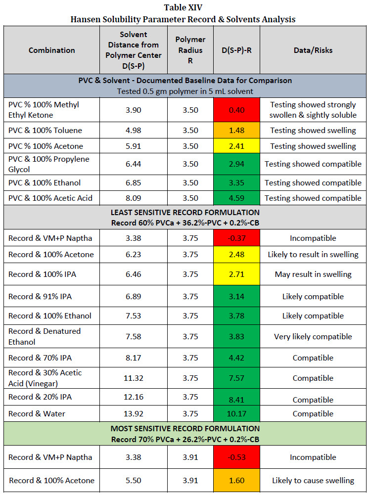

X.5 Совместимость растворителей с записями: Растворители могут растворять полимеры, причем растворители могут быть самых разных химических составов. Одной из постоянных дискуссий на многих форумах является использование спиртовых растворителей этанола и изопропила (IPA) и их совместимость с записями. Однозначных результатов тестирования нет. Есть несколько тестов, в которых несколько пластинок подвергались воздействию спирта с визуальным наблюдением и последующим воспроизведением для определения изменений в звучании. В одном из тестов спирт был проанализирован на наличие экстрагированных компонентов, но их не было обнаружено, что вполне предсказуемо. Но эти тесты не дублируют “золотой стандарт” тестирования, проведенного RCA™, и вряд ли позволят определить реальный эффект, который, скорее всего, связан с разбуханием и ускоренным износом пластинки. В попытке (пусть и тщетной) решить эту проблему был проведен базовый анализ параметров растворимости по Хансену.

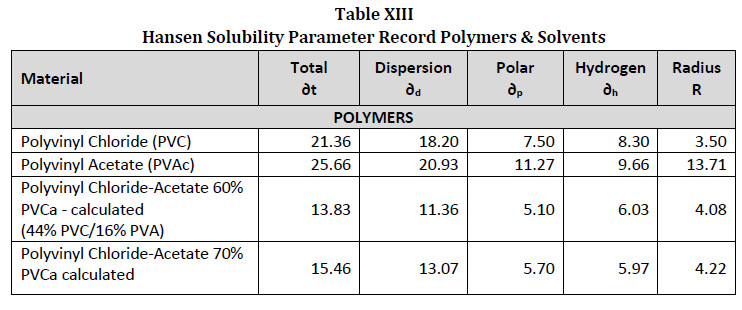

Х.5.1 Чарльз М. Хансен (доктор философии) в 1967 году разработал метод, позволяющий предсказать, растворится ли один материал в другом. Метод основан на одной из основ химии - “подобное растворяется подобным”. Хансен расширил параметр растворимости Хильдебранда и установил три параметра, характеризующие силы, удерживающие молекулу вместе.
2023-07-20_201617
Где: ∂d = энергия дисперсионных сил между молекулами
∂p = энергия дипольных межмолекулярных сил между молекулами
∂h = энергия водородных связей между молекулами.
∂t = общая и является параметром растворимости Хильдебранда, который представляет собой сумму квадратов трех параметров Хансена.
X.5.2 Для полимеров эти три параметра используются для расчета сферы с радиусом-R. Чем меньше радиус-R, тем, как правило, меньше число растворителей, способных атаковать/набухать/растворять полимер. Для растворителей три параметра используются для расчета их расстояния от центра сферы полимера D(S-P) следующим образом, где “s” обозначает применимый параметр растворителя, а “p” - применимый параметр полимера.
2023-07-20_201623
Х.5.3 D(S-P)-R = расстояние растворителя от центра сферы растворимости полимера.
  • D(S-P)-R< 1; Если меньше радиуса взаимодействия полимера, то полимер, скорее всего, будет частично или полностью растворим в растворителе.
  • D(S-P)-R= 1; Если радиус взаимодействия полимера равен, то полимер, скорее всего, набухнет и может частично раствориться в растворителе.
  • D(S-P)-R> 1; Если радиус взаимодействия полимера больше, то полимер не растворяется, но в зависимости от того, насколько он близок к радиусу взаимодействия, растворитель может вызвать набухание полимера.

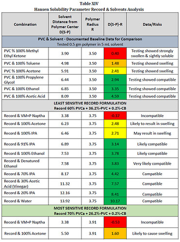

X.5.4 В таблице XIV приведены результаты анализа. Помните, что анализ - это только прогноз, но он сравнивается с известными данными, и это при условии комнатной температуры. При нагревании, например, при ультразвуковой очистке резервуаров, скорость химических реакций ускоряется, и результаты могут быть хуже. Термин “увеличение массы” может относиться только к пикам гребня боковой стенки и измеряться только в микрограммах (мкг).
Х.5.5 Первый вывод: рекордный состав ПВХа/ПВХ не так уж сильно отличается от ПВХ. Однако важно проводить ступенчатый пропорциональный анализ, при котором сначала определяется PVCa при допустимой вариации. В противном случае, если провести просто анализ общего количества PVC + PVA, то сферы растворимости будут намного больше, чем рассчитанные здесь, и пластинка будет казаться менее совместимой, чем она есть на самом деле.
X.5.6 В качестве краткого резюме можно сказать, что использование этанола и IPA в концентрации 20% или менее вряд ли вызовет проблемы совместимости материалов при любой температуре, которая не приведет к повреждению или деформации пластинки, несмотря на воспламеняемость и взрывоопасность. При более высоких концентрациях существует неопределенность, и результаты будут зависеть от конкретного состава пластинки, температуры нанесения, соотношения массы полимера и объема растворителя, а также времени воздействия. Однако высокие концентрации при высоких температурах, пожаро- и взрывоопасность должны исключать их использование. Нанесет ли вред тот, кто использует 70%-100% спирт для протирания пластинки в течение нескольких минут, используя всего несколько миллилитров? Очень маловероятно.
X.5.7 Длительное выдерживание пластинки в высоких концентрациях спиртовых растворителей при комнатной температуре может нанести вред. Мы не знаем, насколько обратимым является любое набухание, и не знаем точного состава пластинки. Если она обратима, как, например, нейлон, и между чисткой и воспроизведением прошло достаточно времени, то вреда будет мало. Если нет, и свойства пластинки изменились - возможно, размягчились, а возможно, затвердели, то в любом случае следует ожидать ускоренного износа пластинки, и наиболее чувствительны к этому высокочастотные гребни/пики боковых стенок, которые являются самой тонкой частью пластинки. Если они размягчатся, то щуп будет постоянно изгибать/размазывать пик, и высокочастотные данные (амплитуда/напряженность сигнала) будут ослаблены/потеряны.

VI.4 Трибоэлектрический эффект (источник MIL-HDBK-263B (48)): “Возникновение статического электричества при контакте или трении двух веществ называется трибоэлектрическим эффектом. Трибоэлектрический ряд - это список веществ, расположенных в порядке от положительного до отрицательного заряда в результате трибоэлектрического эффекта. Вещество, находящееся выше в списке, заряжается положительно (теряет электроны) при контакте с веществом, находящимся ниже в списке (набирает электроны). Порядок расположения в трибоэлектрическом ряду не всегда является постоянным или повторяющимся. Кроме того, степень разделения двух веществ в трибоэлектрическом ряду не обязательно указывает на величину зарядов, создаваемых трибоэлектрическим эффектом. Порядок в ряду и величина зарядов зависят от свойств вещества, но эти свойства изменяются под влиянием таких факторов, как чистота, условия окружающей среды, давление при контакте, скорость растирания или разделения, а также площадь контакта, на которой происходит растирание. Помимо трения двух различных веществ, значительные электростатические заряды могут также возникать трибоэлектрическим путем при разделении двух кусков одного и того же материала, особенно обычного пластика, находящихся в тесном контакте, как это происходит при разделении сторон пластикового пакета. Некоторые металлы могут создавать значительные заряды за счет трибоэлектрической генерации. Алюминий при трении с обычным пластиком может создавать значительные электростатические заряды”.

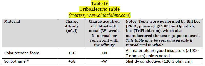

VI.5 Рис. 29 представляет собой трибоэлектрический ряд, показывающий относительное положение различных материалов, полученный из статьи Effect of the relative permittivity of oxides on the performance of triboelectric nanogenerator, Yeon Joo Kim, Jaejun Lee, Sangwon Park, Chanho Park, Cheolmin Park and Heon-Jin Cho, RSC Adv., 2017, 7, 49368; изменен для показа положения рук человека.
VI.6 Существует ряд опубликованных количественных трибоэлектрических серий, последняя из которых Quantifying the Triboelectric Series опубликована в 2015 году (63). Таблица в этой последней серии аналогична предыдущей, широко распространенной The Triboelectric Series, Bill W. Lee, David E. Orr; ©2009 by AlphaLab, Inc (11), которая приводится в виде табл. IV (и воспроизводится полностью).
VI.6.1 . Из табл. IV следует, что ПВХ занимает очень высокое место (потенциал отрицательного заряда) в трибоэлектрическом ряду. Опасность статического заряда заключается в разнице между двумя материалами. Материал с наибольшим сродством к отрицательному заряду будет заряжаться отрицательно; другой материал может остаться с положительным зарядом. Однако для натуральных продуктов, таких как кожа, уровень влажности которой может изменить состояние материала от низкого (положительно заряженного) до умеренно высокого (отрицательно заряженного), возможны существенные различия. Пластинка очень восприимчива к образованию отрицательного статического заряда, и влажность окружающей среды является, пожалуй, самым главным фактором.
VI.6.2. При снижении влажности окружающей среды ниже 35% (что часто происходит в зимнее время) вероятность образования статического заряда высока. Использование комнатного увлажнителя воздуха приносит пользу, несмотря на образование бактерий и твердых частиц. Простой способ, рекомендованный доктором А.Дж. ван ден Хулом https://www.vandenhul.com, заключается в размещении губки (рекомендуется антибактериальная), смоченной дистиллированной водой, для повышения локальной влажности вблизи проигрывателя. Стоит следить за влажностью воздуха в доме, благо недорогие приборы, такие как Acu-Rite™ Model 01083M, вполне доступны (https://www.acurite.com/acurite-01083m-pro-indoor-temperature-and-humidity-monitor.html;).

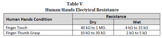

VI.7 В трибоэлектрическом ряду руки человека могут быть очень положительно заряжены (теряют электроны), а виниловые пластинки (в основном ПВХ) могут быть очень отрицательно заряжены (приобретают электроны). Использование токопроводящей щетки для снятия статического электричества с пластинки, предназначенной для использования человеческого тела в качестве пути заземления, может не сработать, если человеческое тело не заземлено, и даже в этом случае человеческое тело, зависящее от многих переменных, может в лучшем случае только рассеивать его. Согласно табл. V, во влажной среде удельное сопротивление тела человека может быть достаточно низким, чтобы быть проводящим, но в сухом воздухе, когда развитие статики на пластинке является обычным делом, тело человека в лучшем случае является рассеивающим. В противном случае, в зависимости от условий окружающей среды, может произойти обратное: тело человека через проводящую щетку из углеродного волокна может фактически зарядить пластинку. Поэтому, прежде чем использовать токопроводящую щетку для снятия статики с пластинки, всегда заземляйтесь на что-то металлическое.

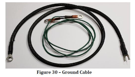

VI.10.3 Заземление металлического диска пластинки иногда помогает снизить статический заряд на пластинке. В этом случае между корпусом подшипника пластинки и точкой электрического заземления подключается ремень/провод заземления. Различные места заземления могут дать разные результаты. Первая попытка заземления должна быть направлена на заземление фонокорректора. Если это не удается, попробуйте найти точку заземления ближе к розетке, подающей переменное напряжение на аудиосистему, и подключиться к заземлению розетки через винты крепления крышки.
VI.10.3.a В соответствии с документом NASA Electrical Bonding: A Survey of Requirements, Methods, and Specifications, NASA/CR-1998-207400, Mar 1998 (56), эффективная связь (заземление) для невзрывоопасного электростатического разряда должна иметь сопротивление 10 мегаом или меньше по отношению к земле. Этого легко достичь с помощью простого одножильного провода. Однако это промышленное требование ESD предназначено для обеспечения безопасности и не рассчитано на отвод как можно большего статического заряда, чтобы минимизировать притягивание пыли к виниловой пластинке, что приводит к щелчкам и хлопкам. В документе NASA говорится о том, что для топливных систем соединение электростатического разряда с землей должно иметь сопротивление 1 Ом или меньше.
VI.10.3.b Реалистичной целью является обеспечение наименьшего импеданса пути к земле. Луженый медный кабель в оплетке шириной 1/4 дюйма легко доступен и может быть использован для простой сборки низкоомного кабеля заземления с применением соответствующих концевых разъемов, расширяемой оплетки из полиэтилена 1/4 дюйма для внешнего вида и защиты, а также термоусадки для герметизации концов. 24-дюймовый кабель с оплеткой из луженой меди шириной 1/-4 дюйма, показанный на рис. 30, имеет сопротивление 0,1 Ом, в то время как 24-дюймовый зеленый одножильный провод заземления имеет сопротивление 0,3 Ом. На коротких расстояниях разница незначительна, но если необходимо заземлить розетку, расположенную на расстоянии 8 футов, то разница может оказаться более существенной.

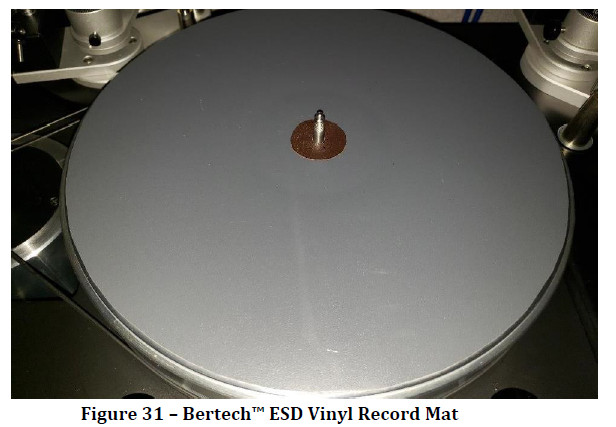

VI.11 Статика и коврики для записи: Различные коврики для записей, как сообщается, имеют различный уровень успеха в снятии или предотвращении статического электричества. Я успешно использую материал ковриков для записей “сделай сам” (DIY), который применяется для рабочих поверхностей ESD, как показано на рис. 31. Это материал Bertech™ ESD Vinyl Mats and Mat Kits, 3059 Series ESD-Vinyl-Mats-Datasheet-3059.pdf (bertech.com) -. Толщина материала составляет всего 0,1 дюйма (3/32), но он трехслойный. Верхний слой - слегка тисненый (серый или синий) винил с диссипативным составом, нижний - гладкий винил с диссипативным составом, а центральный - токопроводящий “флис”. Материал жесткий (но в центре пористый и не совсем твердый) с дюрометром 85A, поэтому он обладает некоторой амортизацией, но может быть разрезан ножницами. Центр является электропроводящим. Поверхность трехслойного мата Bertech™ заявлена как непроницаемая практически для любого чистящего средства, поэтому долговечность антистатических свойств должна быть очень хорошей. Примечание: Поставляется в свернутом виде, и после резки потребуется некоторое время для полного расплющивания. Кроме того, слегка подрежьте отверстие для шпинделя в коврике с помощью боксерской фрезы, чтобы обеспечить хороший контакт со шпинделем. Кроме того, без углубления для этикетки пластинки коврик используется с зажимом для пластинок рефлекторного типа. Мой проигрыватель VPI™ оснащен винтовым рефлекторным зажимом. Рефлекторные зажимы для гладких шпинделей выпускаются компаниями Michell™, Record Doctor™, SOTA™ и другими.
2023-07-20_230325
VI.11.1 Мой алюминиевый диск/шпиндель заземлен, как указано (п. VI.10.3), на розетку и измерено 0,5 Ом между центром проводящего мата и розеткой. Но поверхность мата, будучи виниловой, соответствует материалу пластинки, но тиснение не обеспечивает плотного прилегания к пластинке, поэтому статическое электричество не должно возникать. Статика на пластинке должна отводиться по поверхности к заземленному шпинделю или через верхнюю рассеивающую виниловую крышку к проводящему центру и заземленному шпинделю. Несмотря на то что вал/шпиндель пластинки заземлен, любой статический заряд, попавший на пластинку, может пройти по пути наименьшего сопротивления, если он находится в непосредственном контакте (большая площадь поверхности), при этом следует учитывать, что подшипник пластинки смазан, что обеспечивает некоторую изоляцию, и только шпиндель находится в непосредственном контакте с пластинкой. Верхняя и нижняя диссипативные поверхности винила предотвращают трибоэлектрический эффект от алюминиевой пластинки к пластинке. Кроме того, статический заряд, который может попасть на пластинку с приводных ремней из резины EPDM, рассеивается матом на шпинделе пластинки.
VI.11.2 Материал коврика и его использование не открывают ничего нового; он просто представляет собой хороший набор антистатических и демпфирующих свойств, который соответствует общепринятым принципам ESD, таким как заземление всех проводников и минимизация материалов изолирующего типа. К сожалению, от изолирующей виниловой пластинки, которая, как уже говорилось, является очень негативной по трибоэлектрической шкале, избавиться не удастся. Статья Работают ли коврики для проигрывателей? Не сомневайтесь! Robert Stockton, Audio Magazine June 1979 (69) хорошо освещает эту тему, и нет смысла повторять ее здесь, а также иллюстрирует поток статического заряда и преимущества демпфирования.
VI.11.3 До появления Bertech™ ESD may в течение нескольких лет я использовал очень тонкий (~1 мм) кожаный коврик - замша стороной вверх/кожа стороной вниз, который я вырезал из остатков. Однако я стал замечать, что вторая сторона пластинки шумит, да и в целом пластинки шумят. Быстрая проверка с помощью ультрафиолетовой лампы показала проблему (см. рис. 32) - коврик был полон волокон, и как только он пропитался ими, то начал отдавать их обратно, и никакие чистки и удары не могли его очистить. До этого тонкого кожаного коврика я “недолго” пробовал использовать купленный в магазине более толстый кожаный коврик для пластинок. На нем образовалось такое количество статического электричества, что пластинка приподняла коврик с пластинки. Таким образом, опыт с кожаным ковриком показал, что необходимо более тщательно следить за чистотой коврика.
2023-07-20_230431
VI.11.4 Ранее в 2020 году я опробовал коврик Technics/Panasonic™ PN RGS0008. Это относительно мягкий резиновый коврик толщиной 3 мм. Вероятно, он изготовлен из нитрильного каучука (близкого к нейтральному по трибоэлектрической шкале), поскольку он не притягивал пыль/волокна/частицы и легко счищался с него. Таким образом, этот коврик соответствовал критериям чистоты. Однако он так повлиял на акустические характеристики, что через некоторое время я обнаружил, что больше слушаю свои цифровые источники, чем винил, а винил по замыслу должен быть лучше цифровых. Лучше всего объяснить этот эффект тем, что он смягчает и гомогенизирует музыку. Это тот самый мягкий фокус, который заставляет все выглядеть (и звучать) хорошо, но убирает все интересные детали. Таким образом, демпфирование с помощью коврика для пластинок может оказывать глубокое воздействие. Однако в настоящее время этот коврик используется как покрытие после проигрывания для защиты от пыли или каких-либо твердых предметов.

VI.12.2 Мои собственные наблюдения до и после игры с использованием ультрафиолетового света не выявили признаков осаждения частиц во время игры (также отмечу, что аэрозоли бытового кухонного жира/масла ярко флуоресцируют под ультрафиолетовым светом). Если пластинка находится в неподвижном состоянии - да, частицы из воздуха будут попадать на пластинку. Когда пластинка вращается, в ней возникает собственный воздушный поток, который должен “защитить” пластинку от попадания на нее всех частиц, кроме самых крупных. Перефразируя статью - Осаждение частиц в воздухе в чистых помещениях: Взаимосвязь между скоростью осаждения и концентрацией в воздухе (82)“… скорость оседания частиц, скорость накопления на поверхности пропорциональна концентрации в воздухе, которая зависит от размера частиц, времени воздействия и ориентации поверхности относительно воздушного потока. Поверхности, параллельные среднему направлению потока и расположенные под прямым углом к силе тяжести, обеспечивают наименьшее накопление частиц”. На рис. 4 статьи показано, что скорость осаждения очень мелких частиц <5 мкм очень низкая, а крупных частиц >25 мкм - гораздо выше. Размещать поворотный стол под воздухораспределителем нецелесообразно.

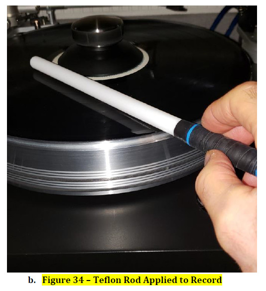

VI.12.5 Тефлоновый стержень: Сейчас я использую тефлоновый стержень с наружным диаметром 1/2" x 12" (Amazon.com: Sur-Seal PTFE-0.50x12-RD PTFE Teflon Rod, 1/2" Diameter x 12" : Industrial & Scientific) с длиной около 4,5 дюйма, обмотанного самозастывающей силиконовой лентой - существует множество вариантов, я использовал Amazon.com: Bond It F4 Emergency Self-Fusing Silicone Tape, Repair Plumbing Pipe & Radiator Hose Leak, Electrical Insulation, Permanent Bonding, Waterproof, 1" x 36’ x 20mil, Black : Все остальное. Силиконовая лента не прилипает к тефлону, только к себе. Я использовал обычную пилочку для ногтей, чтобы обработать напильником торцевую кромку тефлонового стержня; см. рис. 33.
VI.12.5.1 Обнаруженный тефлоновый стержень протирается войлочно-нейлоновой тканью (можно и шерстью), а затем при вращающейся пластинке тефлоновый стержень помещается крест-накрест на пластинку, как показано на рис. 34. Пока пластинка вращается, тефлоновый стержень медленно вращают против часовой стрелки в течение примерно 5 с. Для удержания тефлонового стержня в легком контакте с пластинкой используется только вес тефлонового стержня - нажимать на него не следует.
VI.12.5.2 После каждого использования плотно протрите тефлоновый стержень с помощью Kinetronics™ Tiger Cloth. При этом с тефлонового стержня удаляется большая часть ворса/частиц. Это не полностью снимает статический заряд с тефлонового стержня, поэтому его легче снова полностью зарядить с помощью нейлоновой/шерстяной ткани. Распылитель с DIW можно использовать для легкого смачивания тефлонового стержня и протирания его салфеткой Kinetronics™ Tiger Cloth для полной очистки и снятия статического заряда, но это требует больших усилий для повторной зарядки. Периодически встряхивайте Kinetronics™ Tiger Cloth для удаления накопившихся частиц. Антистатическая (диссипативная) ткань Kinetronics™ Tiger Cloth не удерживает частицы.
VI.12.5.4 Натирание тефлонового стержня нейлоном/шерстью приводит к тому, что тефлон заряжается статическим электричеством очень отрицательно - гораздо более отрицательно, чем может зарядиться пластинка. Тефлон является самым отрицательным материалом в трибоэлектрической серии, как отмечено в табл. IV - тестирование проведено The Triboelectric Series, Bill W. Lee, David E. Orr; ©2009 by AlphaLab, Inc (11). Единицами сродства к заряду являются нК (нанокулоны или наноамперсекунды) переданного заряда на Дж (джоуль или ватт-секунду) энергии трения между поверхностями (нК/J).
VI.12.5.5 Поскольку тефлоновый стержень имеет более высокое сродство к отрицательному статическому заряду (-190nC/J), чем пластинка (<-100nC/J), он может и притягивает частицы/ворсинки, которые в основном заряжены положительно, с пластинки. Это можно наблюдать с помощью ультрафиолетового света. Тефлоновый стержень не идеален, но он лучше, чем Kinetronics™ Tiger Cloth, удаляет случайные ворсинки/частицы с пластинок, прошедших влажную очистку.
VI.12.5.6 Заряженный тефлоновый стержень, по-видимому, также обладает антистатическими свойствами. Поскольку тефлоновый стержень имеет более высокое сродство к отрицательному статическому заряду, чем пластинка, он оттягивает статический заряд, который может быть на пластинке, или нейтрализует любой положительный заряд на пластинке. Но при этом пластинка не заряжается статическим электричеством. При первом прикладывании тефлонового стержня к пластинке иногда слышен легкий треск, который быстро прекращается. Тефлоновый стержень был протестирован только с проигрывателем с 2-дюймовым алюминиевым диском и ковриком для пластинок DIY ESD, о котором говорилось выше.
VI.12.5.7 Тефлон мягче пластинки, поэтому риск повреждения пластинки невелик, а давление на тефлон недостаточно для его износа. Чистый тефлоновый стержень легко чистится и, по сути, прослужит более 1000 лет. Самозастывающая силиконовая обмотка на конце изолирует вас от тефлонового стержня и обеспечивает надежный захват, чтобы стержень не скользил в руке во время использования (12-дюймовый стержень, вращающийся на пластинке, может легко вывести из строя консоль картриджа в упоре тонарма). Кроме того, после зарядки тефлоновый стержень следует держать подальше от стилуса, чтобы предотвратить попадание статического разряда на картридж.

VII.1 Использование водопроводной (питьевой) воды для предварительного ополаскивания и ополаскивания после каждого применения чистящего средства допустимо, поскольку, хотя водопроводная вода и содержит растворенные твердые частицы, количество нерастворимых твердых частиц (взвешенных веществ) в ней невелико. Изредка встречающиеся крупные частицы удаляются аэратором смесителя, оснащенным мелкоячеистым сетчатым фильтром, а водопроводная вода дешева и легкодоступна в больших количествах. Кроме того, водопроводная вода используется только в проточной струе, что способствует удалению частиц и чистящих средств. Кроме того, соотношение объема водопроводной воды и разбавляемого/удаляемого чистящего средства очень велико, что исключает возникновение побочных реакций. Кроме того, после начала процесса очистки пластинка остается влажной вплоть до окончательного распыления DIW, что исключает риск образования остатков растворенных твердых частиц (минералов).
VII.2 В противном случае для водопроводной воды может возникнуть путаница между общим количеством растворенных твердых частиц (TDS), общим количеством взвешенных твердых частиц (TSS) и мутностью. В издании EPA 2018 года “Стандарты питьевой воды и рекомендации по охране здоровья” (18) указаны пределы TDS, как указано в таблице VI, но нет пределов TSS, поскольку TSS учитываются в пределе мутности, который включает взвешенные осадки, тонкодисперсные органические и неорганические соединения, планктон и другие микроскопические организмы. Предел мутности, установленный EPA, составляет 5 нефелометрических единиц мутности (NTU), а по некоторым литературным данным, сравнивающим TSS с мутностью, можно сделать вывод, что TSS равна примерно двум NTU. Поэтому содержание TSS в водопроводной/питьевой воде не должно превышать примерно 10 мг/л (~10 ppm); а при визуальном наблюдении размер частиц значительно ниже видимого.
VII.3 Значительное повышение качества воды происходит при переходе от питьевой/ водопроводной (питьевой) воды к очищенной воде (дистиллированной/деминерализованной) с отличным соотношением цены и качества для приготовления чистящих средств и для окончательного ополаскивания DIW. Качество питьевой пресной воды может значительно отличаться в разных регионах, и нередко общее содержание растворенных твердых частиц (TDS) составляет 200 ppm и выше. Однако для процесса очистки виниловых пластинок, описанного в данном документе, использование воды более высокого качества, чем очищенная вода, не является необходимым, как показано в табл. VII.
VII.3.1 В табл. VII показана ожидаемая разница в остатках TDS, остающихся после высыхания на пластинке данного объема водопроводной воды различного качества. Использовался перевод 1 ppm = 1 мг/л. Согласно ГЛАВЕ XI. ОБСУЖДЕНИЕ КРИТЕРИЕВ ЧИСТОТЫ: площадь поверхности пластинки (за вычетом этикетки) составляет примерно 1 фут²; а 1 мг/фут² = 0,1 микрон при плотности 1,0 г/см³. Однако остаток TDS представляет собой преимущественно карбонат кальция и магния со средней сухой плотностью 2,85 г/см³, поэтому использовалась толщина 1 мг/фут² TDS = 0,035 микрон.
VII.3.2 Данные, выделенные красным цветом, превышают критерии чистоты, рассмотренные в ГЛАВЕ XI. ОБСУЖДЕНИЕ КРИТЕРИЕВ ЧИСТОТЫ:. Желтые и оранжевые выделения - это остатки, которые превышают шероховатость поверхности записи и, являясь минеральной солью, “могут” вызывать износ или, в сочетании с остатками очистителя, “могут” быть слышны. Однако небольшое уменьшение NVR при использовании очищенной и сверхчистой воды недостаточно для заметного улучшения чистоты пластинки, и это более подробно рассматривается в ГЛАВЕ XI. ОБСУЖДЕНИЕ КРИТЕРИЕВ ЧИСТОТЫ:.

XI.1.3 Визуальная чистота под ультрафиолетом (VS+UV): Визуально чистый и проверенный ультрафиолетовым излучением. Этот уровень обычно устанавливается для аппаратуры, которая не переносит накопления углеводородов между использованиями или операциями, и более чувствительна к частицам, но ограничивается только теми загрязнениями, которые видны и флуоресцируют. Виниловая пластинка, прошедшая VS+UV, может содержать множество частиц размером менее ~25 мкм и иметь органическое загрязнение от 25 до 50 мг/фут² в зависимости от загрязнителя. Легкие минеральные масла, которые не флуоресцируют, могут быть необнаружимы с помощью VS при уровне загрязнения 50 мг/фут². Уровень чистоты VS+UV, основанный на размерах и геометрии канавок, недостаточен для предотвращения раздражающих шумов и достижения максимальной достоверности звучания виниловой пластинки. Однако после установления чистоты с помощью прецизионного процесса влажной очистки уровень VS+UV должен быть пригоден для поддержания чистоты. Эта концепция является основополагающей для стандартов MIL-STD-1330D (51) и MIL-STD-1622B (52).

XII.2 Защитное устройство для пластинок (VinyStack™ или Groovemaster™), показанное в ГЛАВЕ V. ПРОЦЕСС РУЧНОЙ ОЧИСТКИ: и используемое Библиотекой Конгресса США (42), позволяет подвергать пластинку воздействию проточной воды, не опасаясь повредить этикетку. Конструкция ручки/кнопки защитных устройств для этикеток пластинок обеспечивает удобство использования и предотвращает воздействие на поверхность пластинки.

XII.10 Чтобы подчеркнуть способность поверхностно-активных веществ сцепляться с поверхностями, приведем следующие примеры. Урок заключается в том, что следует избегать чрезмерных концентраций чистящих средств - слишком большое их количество принесет больше вреда, чем недостаточное.
XII.10.1 Во время внедрения стандарта MIL-STD-1330D один из производителей столкнулся с частыми отказами на этапе окончательной очистки. Для окончательной очистки использовался прозрачный, щелочной, непенящийся раствор, отфильтрованный до 0,5 мкм (абсолютный), для чего в рамках проверки чистоты отбиралась проба и проверялась на наличие пены. Если конечный очиститель вспенивался, это свидетельствовало о том, что этап ополаскивания после предварительной очистки не был успешным, и предварительный очиститель переносился на этап окончательной очистки, загрязняя конечный очиститель. Этап окончательной очистки предназначался только для удаления очень мелких частиц и тонких непенящихся пленок на минеральной основе. На этапе предварительной очистки использовалось коммерческое чистящее средство, разбавленное в соответствии с инструкцией производителя до 10% (10:1), после чего проводилось ультразвуковое ополаскивание очищенной водой. Для того, чтобы окончательная очистка прошла без пенообразования, разбавление средства предварительной очистки необходимо было изменить до 2% (50:1).
XII.10.2 В презентации BASF™ “Совместимость неионных ПАВ с мембранными материалами и эффективность их очистки”, д-р Аренд Дж. Кингма, Sepawa Nordic 2014, различные неионные ПАВ использовались для очистки небольших кремниевых пластин или стеклянных пластин, покрытых полиэфирсульфоном и полиамидом-12 (нейлон), для проверки на наличие остатков. Каждая пластина погружалась на 10 минут в 0,025%-ный (250 ppm) раствор ПАВ, ополаскивалась водой и высушивалась. Хотя это и не оговаривалось, хрупкость пластин могла бы предотвратить агрессивный этап промывки. Испытания должны были показать, что мембранные фильтры можно очищать неионогенными ПАВ, не оставляя чрезмерных остатков.
XII.10.2.a Большинство неионогенных ПАВ, таких как Dow™ Triton™ X100, оставляют равномерный остаток около 0,1 мг/фут². BASF™ DEHYPON® LS 54 был протестирован с нейлоном, и толщина остатка составила 0,15 мг/фт². Однако некоторые низкопенящиеся неионогенные ПАВ (не рекомендованные к применению в данном документе), плохо растворимые в воде, показали уровень остатков в 5 раз выше, что соответствует 0,5 мг/фт² (толщина 0,05 микрон). В данном случае речь идет о составах, использующих противовспенивающие агенты, такие как нерастворимый Dow™ Tergitol™ 15-S-3, которые, скорее всего, оставляют остатки, которые могут быть слышны.
XII.10.2.b Следует отметить, что полиэфирсульфон и полиамид-12 гидрофильны и впитывают воду, поэтому некоторая исходная масса могла быть связана с влагой. Кроме того, при промывке концентрация 0,025% была бы выгодна тем ПАВ, которые имеют более высокую ККМ, например, Dow™ Triton™ X100 с ККМ 189 промилле использовался бы при ККМ <2X, а BASF™ DEHYPON® LS 54 с ККМ 10 промилле использовался бы при ККМ 25X.
XII.11 Процесс сушки с использованием сначала безворсовой губки из ПВА, а затем очень тонкой/мягкой антистатической салфетки из микрофибры Kinetronics™ предназначен в основном для отвода влаги с поверхности. Как и процесс ополаскивания, он состоит из двух этапов: сначала удаляется объемная влага с помощью безворсовой губки PVA с высокой впитывающей способностью, а затем насухо вытирается тонкой антистатической тканью без ворса. Оставляя на пластинке очень тонкую влажную пленку, вы предотвращаете появление статического заряда. В целом, время сушки сокращается до нескольких минут, а поскольку сушка производится с очень небольшим давлением, материал не должен проникать в канавку, что сводит к минимуму отложение мелких частиц и возможность повреждения пластинки.
XII.12 Последние несколько минут сушки в среде неподвижного воздуха сводят к минимуму попадание на пластинку мелких ворсинок/частиц или летучих органических веществ окружающей среды. Использование сушки принудительным воздухом без фильтрации HEPA чревато загрязнением поверхности пластинки/пазов ворсом и твердыми частицами.

XII.15.4 На одну пластинку расходуется очень мало дистиллированной воды.
XII.15.5 Губка из ПВА и сушильные салфетки используются только для удаления дистиллированной воды, поэтому мыть их не нужно. Губку просто выжимают и хранят во влажном состоянии, а салфетку (салфетки) просто развешивают для просушки и встряхивают перед использованием. Губки из ПВА хватает примерно на 6-12 месяцев, а салфетки Kinetronics™ Tiger Cloth - на много лет.

I.3.1 V-образная канавка с “номинальными” размерами шириной 56 мкм (0,0022") в верхней части, радиусом 6 мкм (0,00025") в нижней части и “номинальной” глубиной 28 мкм (0,0011"). Фактическая ширина и глубина канавки зависят от частоты и амплитуды аудиосигнала. Последовательные спирали канавок имеют номинальное число 200-250 канавок на дюйм, что соответствует расстоянию между канавками 125-100 мкм (0,005 дюйма). Большее разделение используется для воспроизведения низкочастотного звука с высокой выходной мощностью.
I.3.2 Канавка вырезается (часто это называют модуляцией) таким образом, чтобы щуп мог перемещаться из стороны в сторону (по бокам) или вверх-вниз (по вертикали) для воспроизведения звукового сигнала. Боковые гребни канавки используются для воспроизведения правой и левой высокочастотной информации для стерео. На рис. 1 показаны канавки пластинки с помощью сканирующего электронного микроскопа (СЭМ) при 142-кратном увеличении с некоторыми деталями гребней боковых стенок. Для получения высокочастотных сигналов гребни боковых стенок расположены близко друг к другу; 10 микрон для пластинки со скоростью вращения 33,333 об/мин для получения сигнала 20 кГц. Расстояние от пика гребня боковой стенки до его долины - это боковая амплитуда, которая может составлять менее 1 мкм.

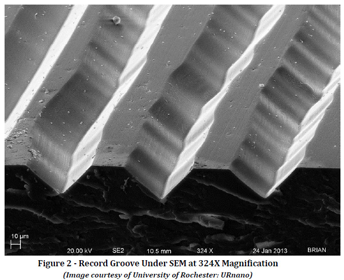

I.3.3 Рисунок 2 представляет собой крупный план (увеличение 324X) рисунка 1. Однако если на рис. 2 видны гладкие гребни боковых стенок канавок, то на фотографиях РЭМ при увеличении 1000X видны гораздо более шероховатые детали гребней боковых стенок, которые можно увидеть здесь SEM of grooves in LP record - Stock Image - H100/0098 - Science Photo Library.

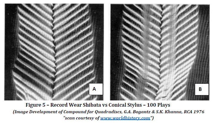

I.6 Износ пластинки зависит от формы щупа, вертикальной прижимной силы и материала пластинки. На рис. 4 (около 1968 г.) показан износ канавок, вызванный двумя разными стилусами после 50 проигрываний, полученный из статьи Record -Groove Wear, J. G. Woodward, HiFi Stereo Review Magazine, October 1968 (37): На фото A показан износ, вызванный сферическим щупом диаметром 0,7 мм, работающим при нагрузке 5 грамм. На фото C - эллиптический щуп 0,2 x 0,7 мм при нагрузке 1,5 грамма. Износ, показанный на рис. 4, представляет собой постоянная пластическая деформация, но фактически удалено очень мало материала.
I.7 На рис. 5 (около 1976 г.) показан износ пластинки из долговечного материала, разработанного компанией RCA™ для стилуса Shibata и квадродисков; из журнала RCA Engineer Magazine, 1976, Issue 02-03, Development of Compound for Quadradiscs, by G.A. Bogantz S.K. Khanna (71). Фото A щуп Shibata весом 1,5 грамма после 100 проигрываний, практически без износа. На фото Б показан Конический щуп весом 4,5 грамма после 100 проигрываний, демонстрирующий чистую канавку. Однако RCA™ также продемонстрировала значительный износ материала другого производителя всего после 25 воспроизведений со стилусом Shibata весом 1,5 грамма и всего после 10 проигрываний стилусом Conical весом 4,5 грамма.
концентрированные водные очистители могут размягчить, разбухнув, переднюю кромку гребней боковых стенок, что может привести к потере точности воспроизведения высоких частот, поскольку щуп постоянно размазывает переднюю кромку с ускорением более 1000 g и давлением, эквивалентным 20 000 фунтов на квадратный дюйм (psi) и более, которые зависят от формы щупа и пропорциональны вертикальной прижимной силе (VTF) (источник: Disc Phonograph Records by Dr. A. M. Max, RCA Engineer Magazine 1966-08-09 (1)). В качестве альтернативы растворители и агрессивные концентрированные водные очистители “могут” извлекать компоненты виниловой пластинки, приводя к затвердеванию передней кромки боковых гребней, что также может стать причиной потери достоверности воспроизведения высоких частот, вызванной преждевременным износом пластинки щупом. Подробное обсуждение совместимости материалов чистящих средств см. в ГЛАВЕ X. ОБСУЖДЕНИЕ СОВМЕСТИМОСТИ МАТЕРИАЛОВ.

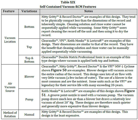

ГЛАВА XIII. ОБСУЖДЕНИЕ ВАКУУМНЫХ МАШИН ДЛЯ ОЧИСТКИ ПЛАСТИНОК
ГЛАВА XIII. ОБСУЖДЕНИЕ ВАКУУМНЫХ МАШИН ДЛЯ ОЧИСТКИ ПЛАСТИНОК:

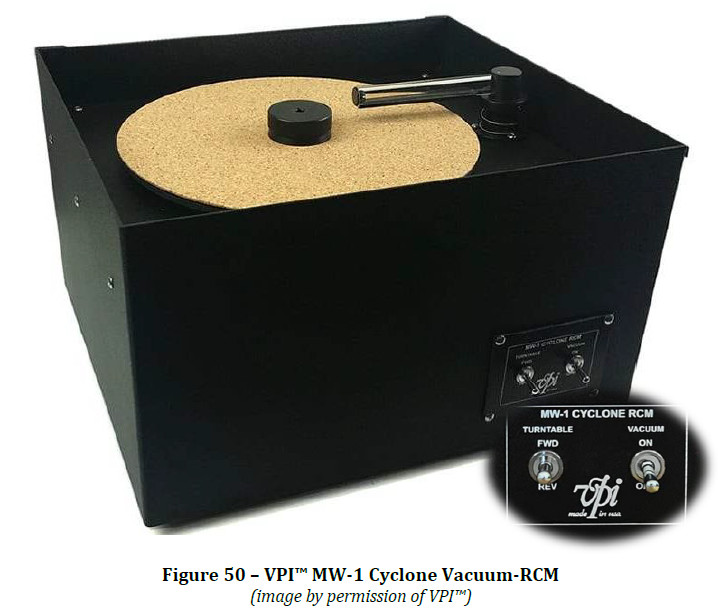

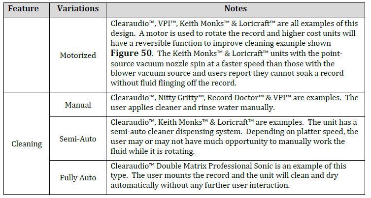

Одним из видов машинной очистки виниловых пластинок, который используется уже несколько десятилетий, является вакуумная машина для очистки пластинок (RCM). Существует целый ряд автономных вакуумных чистящих машин, предлагаемых многими производителями, такими как Record Doctor™, VPI™ (см. рис. 50), Clearaudio™, Nessie Vinylmaster®, Nitty Gritty™, Keith-Monks™ (см. рис. 51) и Loricraft™, стоимость которых варьируется от 200 до более 4000 долларов США при широком диапазоне конструкций и возможностей. В табл. XIX представлены некоторые основные конструктивные особенности вакуумных ЦСМ, стоимость которых пропорциональна предоставляемым возможностям. Существуют более дешевые вакуумные пылесосы, которые представляют собой крепление для пластинки с установленной сверху вакуумной приемной трубкой, которая подключается к отдельному автономному пылесосу для влажной/сухой уборки, например, Squeaky Clean - Squeaky Clean Vinyl Record Care и VinylBug - VinylBug Vinyl Record Vacuum Cleaning Machine.
Отказ от ответственности: я не являюсь владельцем вакуумного RCM, и поэтому сравнение эффективности ручного процесса очистки ГЛАВА V. ПРОЦЕСС РУЧНОЙ ОЧИСТКИ: и вакуумного-RCM не проводилось. Однако со времени выхода первого издания этой статьи я помог нескольким людям, использующим вакуумные RCM, успешно применять Alconox™ Liquinox™ в качестве предварительного очистителя и Dow™ Tergitol™ 15-S-9 или BASF™ DEHYPON® LS 54 в качестве окончательного очистителя; полученные уроки обсуждаются в настоящем документе.
Следует иметь в виду, что некоторые производители вакуумных RCM могут аннулировать гарантию в случае использования не одобренной ими химии, и это должно быть четко указано в их литературе. Формулы, рассматриваемые в этой главе, не должны быть вредны для вакуумных RCM и использовались с устройствами Loricraft™ и VPI™. Однако некоторые специализированные устройства могут быть очень чувствительны к любой пене, и в этом случае следует использовать чистящее средство, поставляемое производителем.

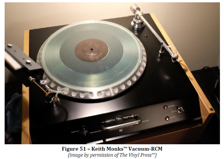

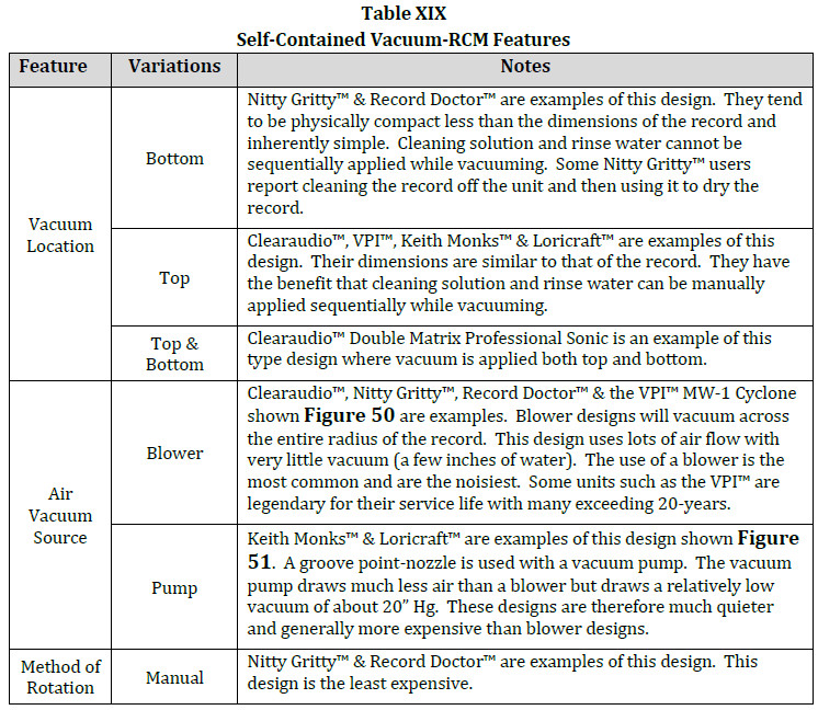

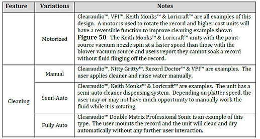

XIII.1 Ключевое различие между процедурой ручной очистки ГЛАВА V. ПРОЦЕСС РУЧНОЙ ОЧИСТКИ: и вакуумной ОЧИСТКОЙ заключается в разнице в концентрации/объеме чистящего средства и объеме промывочной воды, которую можно использовать. Процедура ручной очистки, описанная в ГЛАВЕ V. ПРОЦЕСС РУЧНОЙ ОЧИСТКИ: практически не имеет ограничений. Излишки чистящего средства просто стекают в раковину, а для первоначального ополаскивания имеется практически бесконечный источник водопроводной воды. В отличие от них вакуумные RCM имеют ограничения по количеству наносимого чистящего средства и промывочной воды, в противном случае устройство может быть залито водой и повреждено. Кроме того, из-за ограничений по количеству промывочной воды для контроля пенообразования и повышения эффективности промывки предпочтительнее использовать более низкие концентрации чистящего средства.
XIII.2 Существует множество средств для вакуумной-RCM очистки, рекламируемых, по сути, как средства предварительной очистки, и есть сообщения о превосходных результатах использования вакуумной-RCM. Я не даю никаких оценок и отсылаю читателей к производителям и различным аудиофорумам за лучшими практиками и рекомендациями. Вакуумные РЦМ, обеспечивающие прямое и обратное вращение, дадут наилучшие результаты по тем же причинам, которые были рассмотрены в ГЛАВЕ XI. ДИСКУССИЯ КРИТЕРИЕВ ОЧИСТКИ: для промывки в прямом и обратном направлениях. Некоторые производители предлагают использовать ферменты для предварительной очистки, преимущество которых состоит в том, что они способны растворять загрязнения простым замачиванием в небольшом объеме, в то время как поверхностно-активные вещества лучше всего работают при сильном увлажнении и перемешивании.
XIII.3 При использовании вакуумной щетки для предварительной очистки, а также при использовании одной и той же щетки для предварительной и окончательной очистки, промывайте щетку для записи отдельно перед любым последующим этапом, чтобы убедиться, что средство для предварительной очистки не попало на щетку. В этом случае можно сначала ополоснуть щетку водопроводной водой, чтобы удалить очиститель, а затем быстро распылить DIW или окунуть в чашу, наполненную DIW.
Не используйте кислоты при работе с вакуумными щетками. В воздуходувках и вакуумных насосах используются металлы, которые могут подвергаться коррозии и повреждаться кислотами.
XIII.4 Следующий процесс предварительной очистки/ополаскивания/окончательной очистки/ополаскивания/сушки с использованием химического состава Alconox™ Liquinox™, Dow™ Tergitol™ 15-S-9, BASF™ DEHYPON® LS 54 или ILFORD™ ILFOTOL™ (см. параграф IX.6) успешно применяется специалистами с вакуумными RCM, такими как модели VPI™ и Loricraft™ PRC-4. Для пластинок, которые не являются исключительно грязными, процесс предварительной очистки можно исключить. Этот процесс аналогичен процессу, описанному в ГЛАВЕ V. ПРОЦЕСС РУЧНОЙ ОЧИСТКИ: за исключением того, что в нем используется вакуумная RCM и снижается концентрация очистителя и NID для минимизации пены и повышения эффективности ополаскивания.
XIII.4.1 Предварительная очистка особо загрязненных пластинок с помощью Alconox™ Liquinox™ в концентрации 0,5% (5 мл/л) - пропылесосить, но не высушивать полностью. В зависимости от состояния пластинки может потребоваться два этапа предварительной очистки. Хотя Alconox™ Liquinox™ вспенивается, большая часть пены собирается на щетке, как показано на рис. 17.
XIII.4.2 Промыть предварительную очистку с помощью DIW - пропылесосить, но не высушивать полностью.
XIII.4.3 Окончательная очистка с помощью Dow™ Tergitol 15-S-9 в концентрации 0,05% (0,5 мл/л) или BASF™ DEHYPON® LS 54 в концентрации 0,025% (0,25 мл/л)- пропылесосить и не доводить до полного высыхания. При этом останется некоторое количество пены, как показано на рис. 21, но большая часть пены будет находиться в кисти.
XIII.4.4 Промыть финишный очиститель средством DIW - пропылесосить и полностью высушить. При сушке старайтесь не сушить слишком долго, это может привести к образованию статического электричества.
XIII.5 Возможная концепция вакуумного RCM заключается в разработке защитного устройства для этикеток пластинок, например, Groovemaster™, которое могло бы соединяться с вакуумным RCM с помощью магнитной муфты (и шестигранного вала для предотвращения вращательного скольжения), что позволило бы перемещать пластинку с указанной процедуры ручной очистки ГЛАВА V. ПРОЦЕСС РУЧНОЙ ОЧИСТКИ: непосредственно в вакуумный RCM для сушки.
XIII.6 И последнее, что хотелось бы сказать по поводу вакуумного RCM - это сушка. Как уже говорилось ранее в ГЛАВЕ XI. ОБСУЖДЕНИЕ КРИТЕРИЕВ ЧИСТОТЫ: в обычной жилой среде содержатся тысячи невидимых мелких частиц на кубический фут воздуха. Ультрафиолетовый осветитель, указанный в таблице I, если бы он был приобретен, показал бы поразительное количество частиц на всех поверхностях. Высокая скорость воздуха, используемая в конструкциях воздуходувок в процессе сушки, втягивает нефильтрованный воздух через поверхность пластинки. Вакуумные щетки/пады для влажной уборки должны собирать большую часть частиц, находящихся в воздухе. Но если пылесос (пылесосы) не был полностью промыт и невидимые частицы собраны остатками ПАВ, то, по сути, образуется осадок. В качестве идеи для вакуумных пылесосов с крышкой, таких как модели VPI™ (пример рис. 50), можно модифицировать крышку и установить сменный фильтр тонкой очистки воздуха, например, 3M® Filtrete™ Healthy Living Air Filters (рейтинги MERV от 12 до 14), который имеет размеры 12 x 12". Большая площадь фильтра минимизирует перепад давления, что позволяет быстро высушить помещение (при закрытой крышке) отфильтрованным воздухом, предотвращая втягивание и оседание в воздухе ворса и твердых частиц. Воздушные фильтры с минимальными значениями эффективности (MERVs) будут иметь характеристики, указанные в таблице XX, полученной от Агентства по охране окружающей среды (EPA) (19).

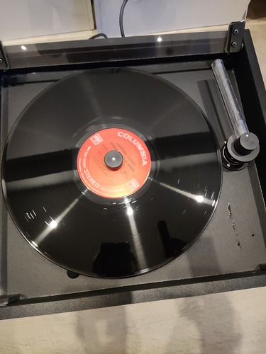

Теперь и я буду причащаться к дзену. Помыл пока 3 проблемные винтажные пластинки. Послушаю завтра, интересно будет ли результат и какой. Жидкость купил l art du son. Также приобрел специальную бутылку для раствора с дозатором на 0,5л. Замешал туда. Примерно 12мл концентрата и дистиллированной воды.
