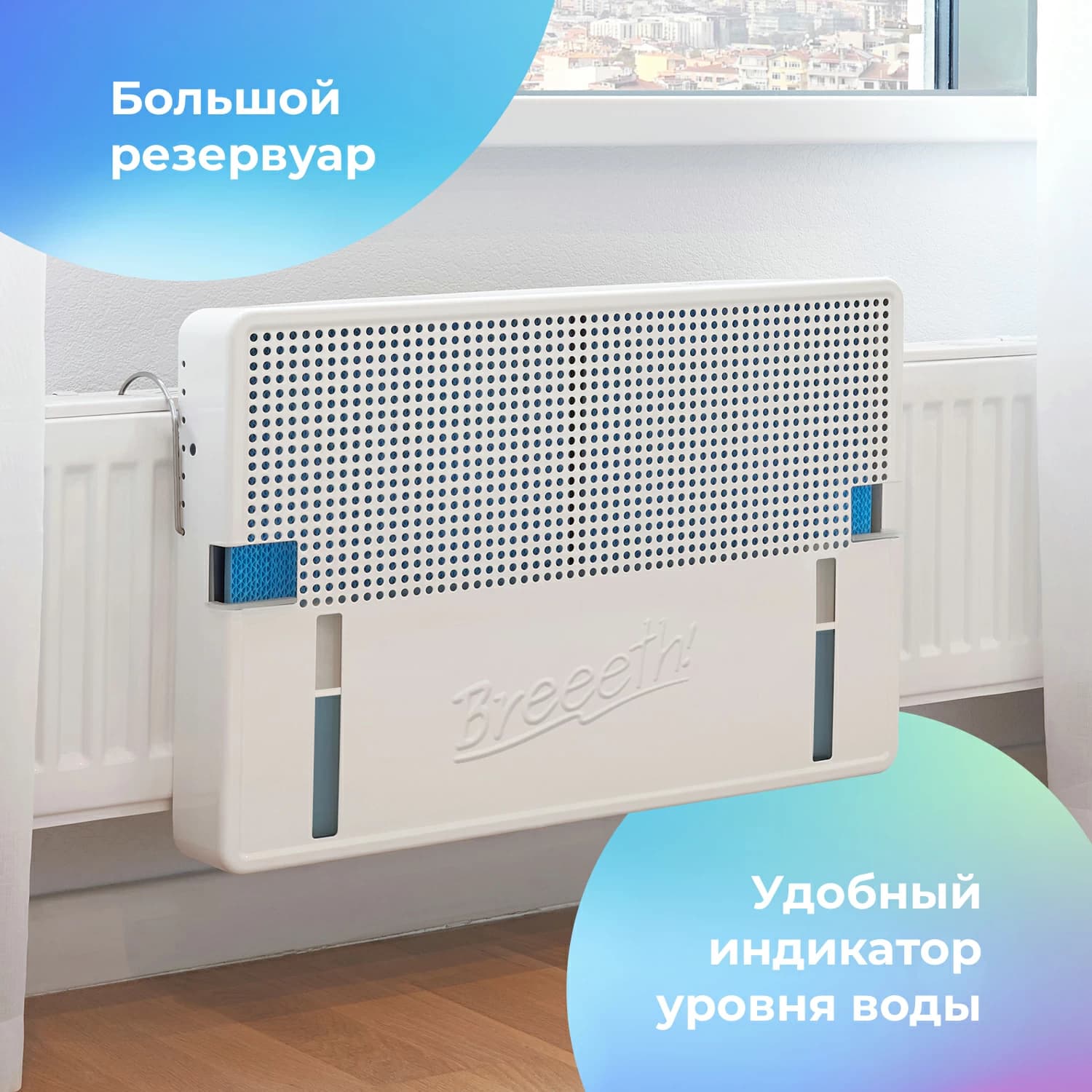

Дыши свободно… (из заголовка) может конечно и не к этому столику, но перед НГ взял в комнату 18м2 - 2 шт- ДЫШУ СВОВОДНО!
Увлажнитель воздуха на батарею Natural
Отличная штука - скажу я Вам: тихо и нужно…

Основной вопрос в такой системе - как не допустить рост бактерий в резервуаре? А если применять специальную химию против роста бактерий, как не навредить этой химией своему здоровью? В Южной Корее (несколько лет назад) директора компании, которая производила химикаты, препятствующие росту бактерий в резервуарах для воды в ультразвуковых увлажнителях, был приговорен к лишению свободы после смерти нескольких младенцев. У них возникли проблемы с легкими.
