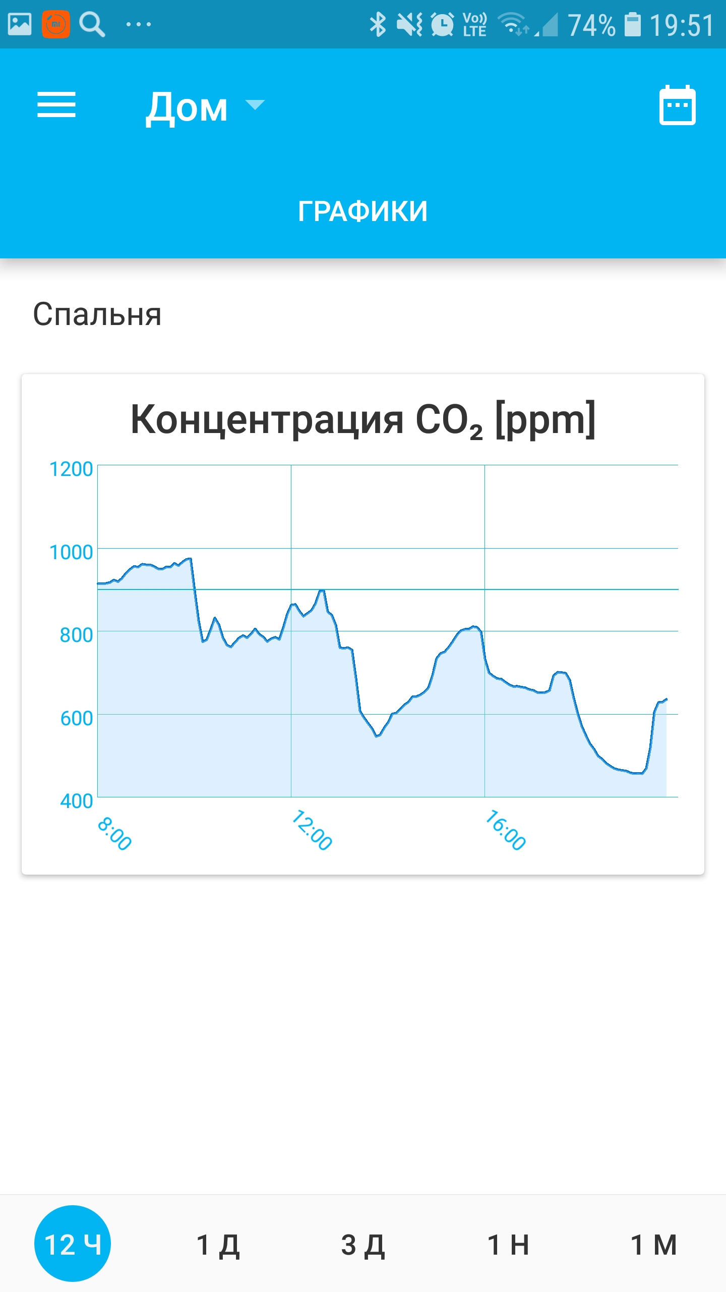

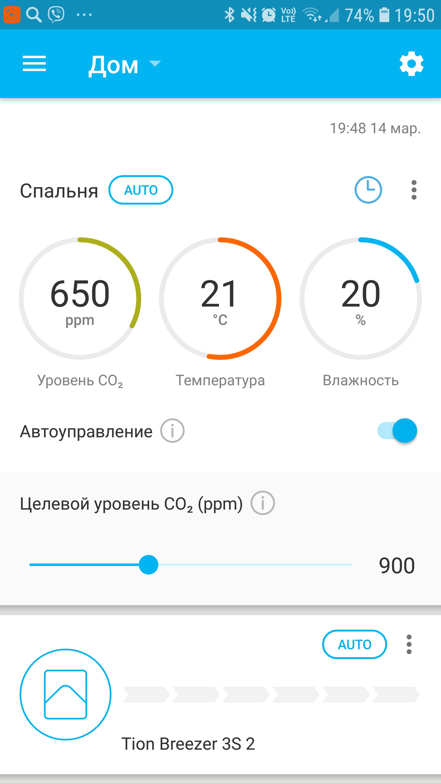

У меня два тиона с модулями управления и авторегуляторами батарей. Задал уровень co2 и температуры и забыл про все это. Не хватает только умного увлажнителя :slight_smile:
Спрашивайте, если интересно.
