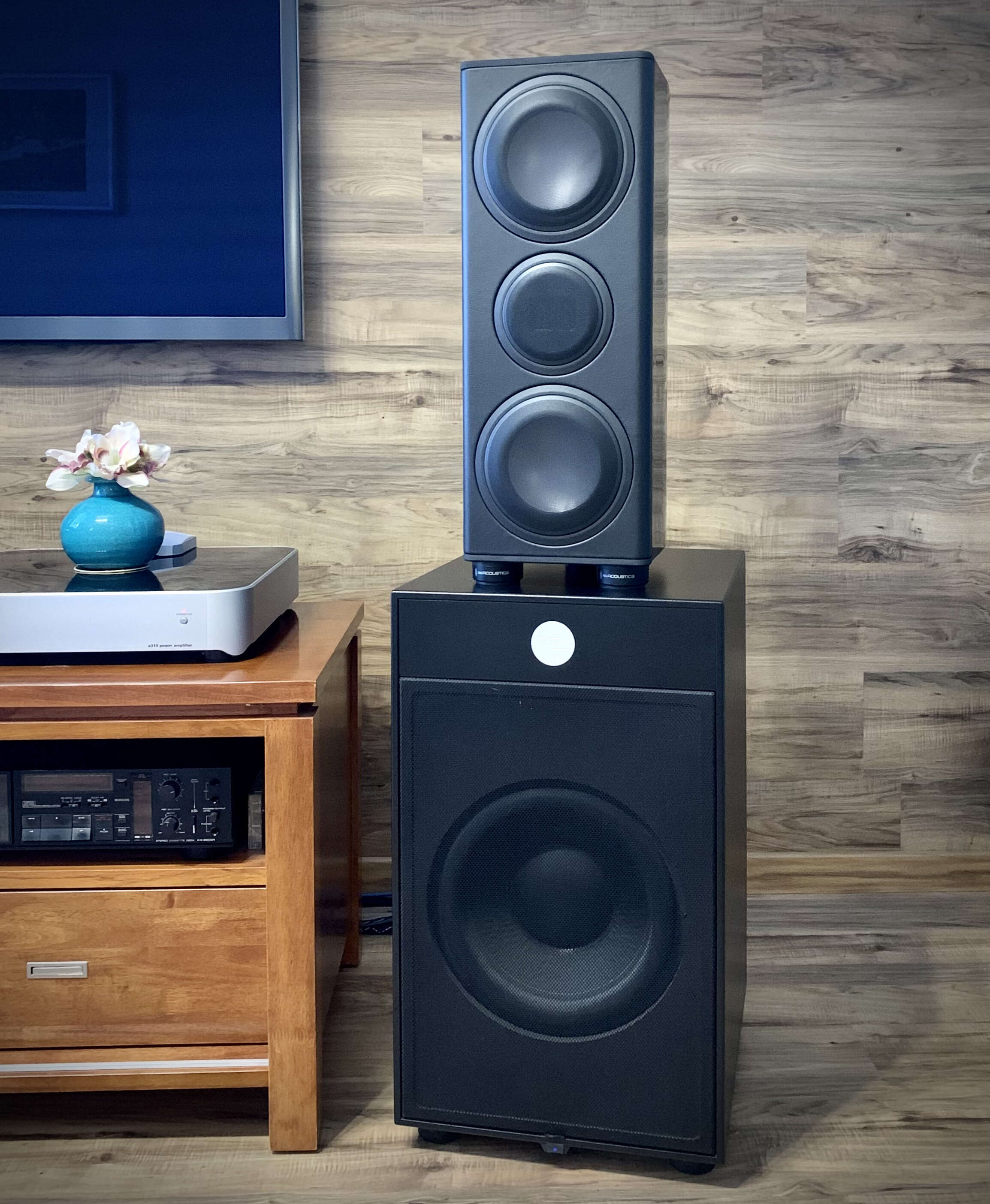

Monitor Audio Platinum PLC-150II, правильная форма позволяет поставить вертикально.
На каждый канал по мощнику Wadia A315 (би-ампинг) и сабвуферу REL Britannia B1. Единственный минус - без вмешательства нельзя перевернуть на 90 градусов ленточную пищалку. Ее высота как раз на уровне ушей, так что не особо критично. Слушаю как есть. Результатом очень доволен.

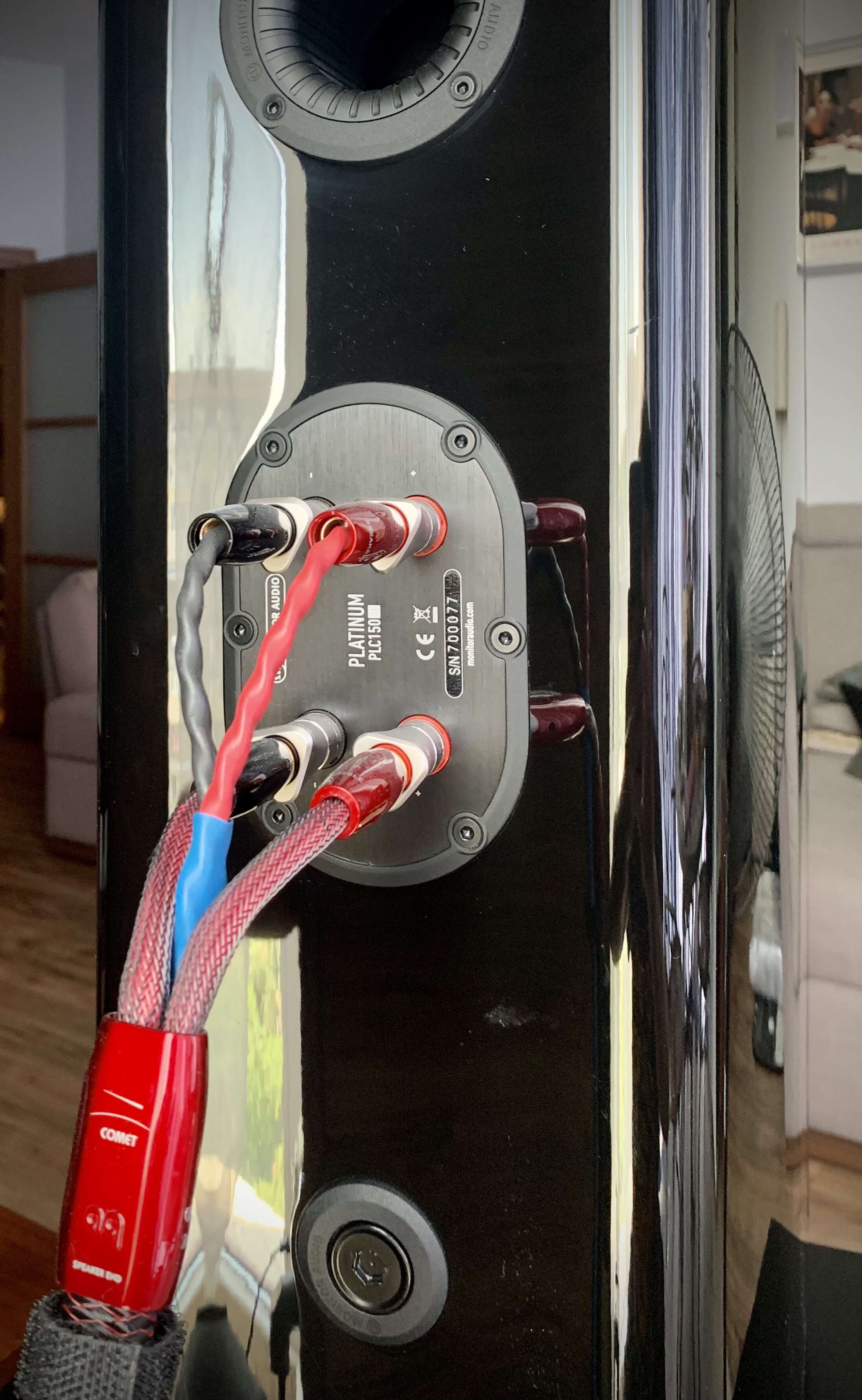

Вот так выглядит
Клеммы для би-ампинга удобно расположены
Всё же кроссовер ЦК настраивался для другой ориентации при работе.
На Confidence, кстати, есть тумблер положения — над и под экраном в зависимости от высоты расположения.
