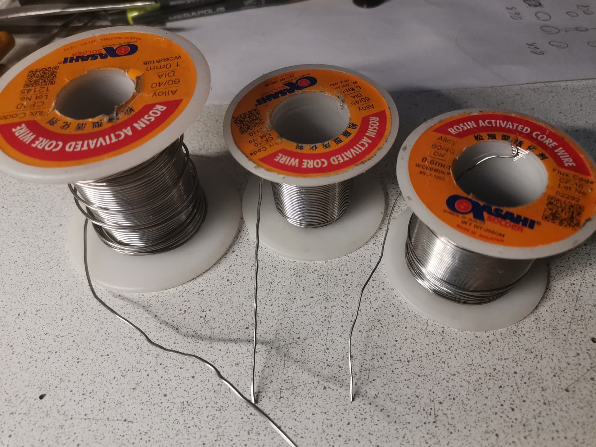

Добрый день.
Необходимо купить припой, одну катушку, остановился на ASAHI .
Паять буду межблоки и будет проводится профилактика усилителя.
Мастер с припоями не заморачивается, работает с магазина …
Какой диаметр более универсален в моем случае ?
И какая цена на сегодняшний день актуальна ?
https://www.ozon.ru/product/pripoy-asahi-63-37-s-flyusom-cf-10-200-gramm-tolshchina-1-0-mm-728546204/?from_sku=1629981875&oos_search=false как считаете продавцу можно доверять ?
Я привык 1.0 с каналом флюса если не минисоики всякие, там 0,8

Я бы не брал Асахи на озоне или алике.
На озоне есть фирменный припой чернов, если надо с диофильским уклоном или польский cynel если обычный ПОС нужно
Для каждой задачи свой… Иногда и 0,6 бывает великоват…
Странно, я раньше у Asahi не видел катушек по 100 и 200 грамм… Были всегда 250, 500 гр. и 1 кг…
https://www.avito.ru/moskva/audio_i_video/pripoy_asahi_4201181975?utm_campaign=native&utm_medium=item_page_android&utm_source=soc_sharing
Вот эта катушка, похожа на настоящий…
Ценник, приблизительно такой и есть, нормальный.
К стати, межблоки то все равно каким диаметром паять, а вот для профилактики, по мне самый удобный 0,8 мм.

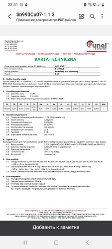

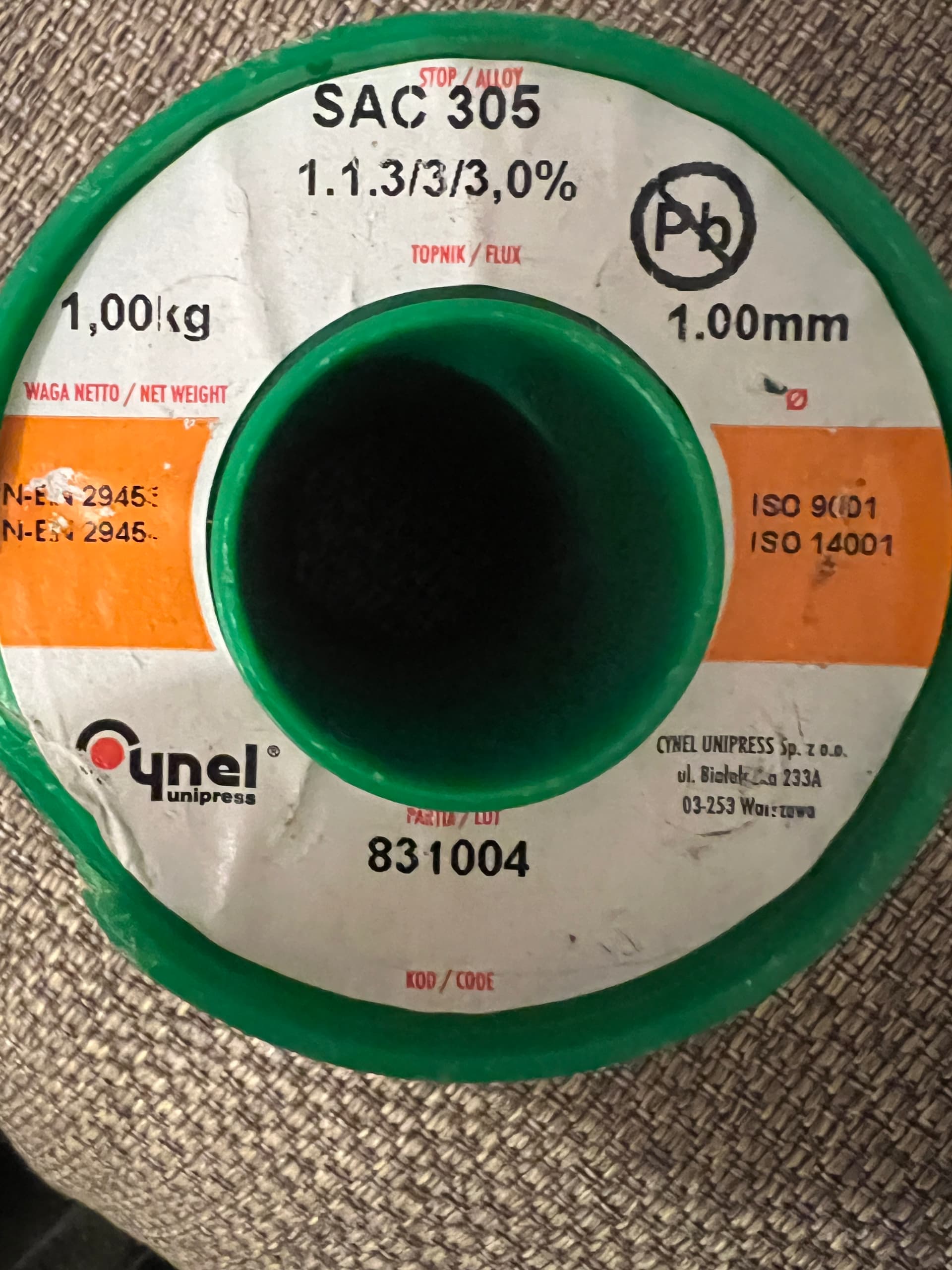

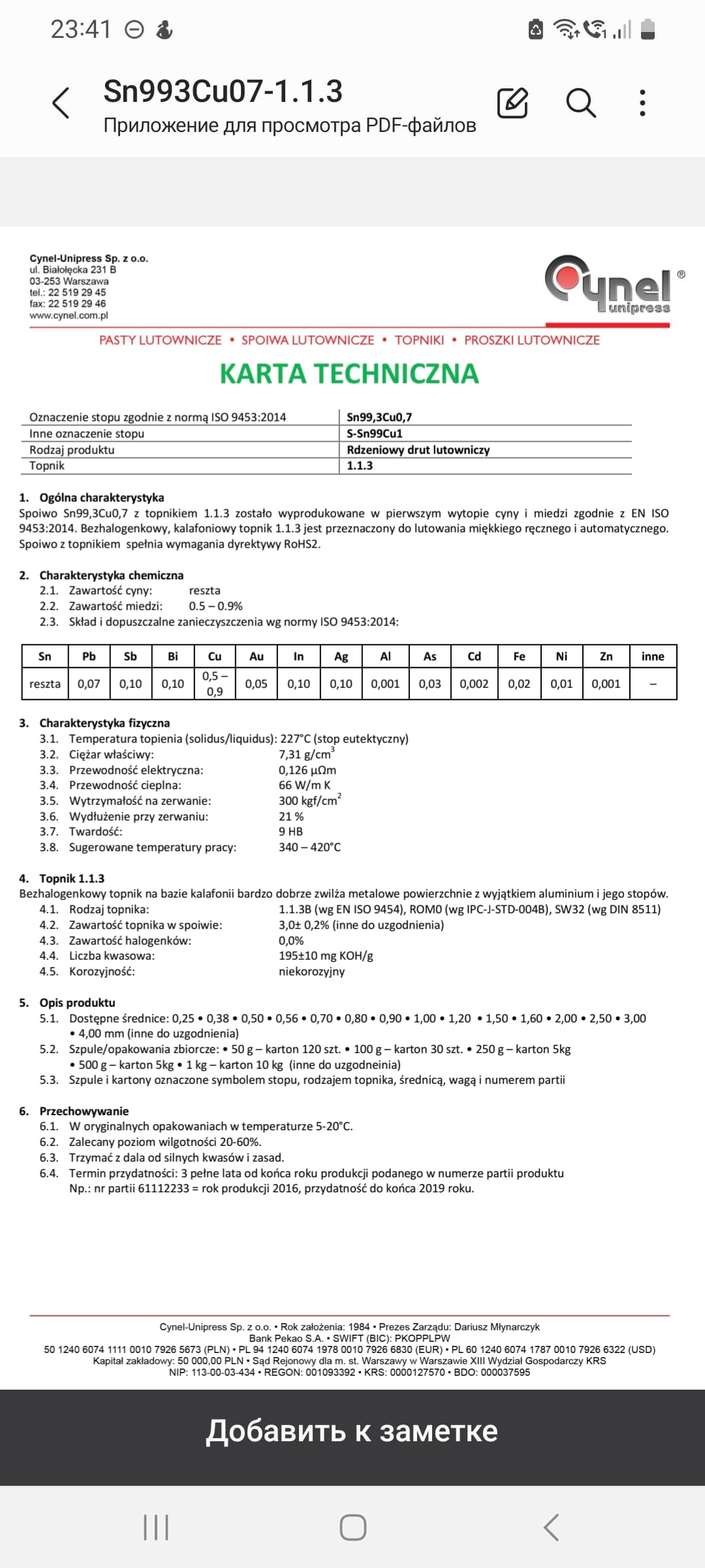

Прошу помочь идентифицировать доставшуюся по случаю катушку с припоем. Запах при пайке - сладковатой отдушки от флюса. Можно ли им паять относительно хорошие аудио разъемы (RCA цифра, RCA межблочный аналог, акустические) ?
Или лучше не рисковать хорошими коннекторами, чтобы не заляпать ? Для себя попробовал спаять коаксиальный 75 ом. Так он мне весь звук покрасил звоном на вч. Или это нормально?
Вот ваш припой.
К сожалению ссылку не открывает. А если вкратце по другим вопросам?
выбросьте в помойку это гумно бессвинцовое.
Даже так? А переплавить как то можно? Там ведь в килограмме 30 граммов серебра)))
Это не он. Вот вроде.

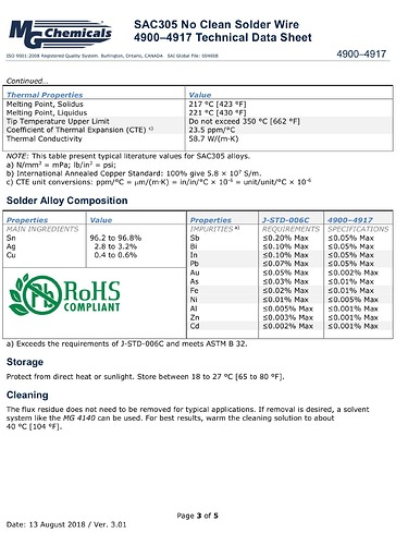

Безсвинцовым припоем нормальное аудиооборудование паять пожалуй не нужно. :nerd_face: Припой, что на фото - на практике в основном применяется для соединения между собой элементов солнечных панелей при custom инсталляциях.
Благодарю за комментарии! Вывод сделал. Вероятно последую совету Chief.PhysicianГлавврач
Может быть интересен для сборки серебрянных кабелей.
