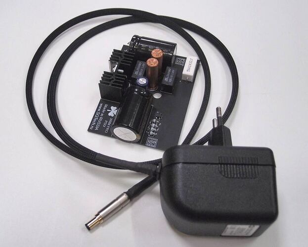

Многим нравится функционал WIIM PRO, но не всех устраивает качество звучания.
Мы решили взяться за эту проблему и доработать подсистему питания WIIMa.
Все в лучших традициях для получения гарантированного результата хорошего звука:
  1. Трансформаторный БП.
  2. Линейный стабилизатор.
  3. AUDIO(линейка) конденсаторов от фирмы Nichiсon.
  4. Суперконденсаторы для максимальной фильтрации шумов.
Для оптимизации габаритов внешнего блока, подсистема питания разделена на 2 части: Основная часть модуля была спроектирована для размещения внутри корпуса устройства, а габаритный трансформатор вынесен наружу.
Что получилось добиться:
  1. Улучшение тонального баланса во всём диапазоне.
  2. Уменьшить цифровой окрас в музыкальном материале.
  3. Большей слитности музыкального материала. (микро и макродинамика)
  4. Как следствие звук стал более натуральным, а темп и ритм стал привычным
  • Конечно, в виду изначальных особенностей проектировки WIIMa добиться идеальных результатов не представляется возможном. Но мы уверены, что данная доработка отыгрывает свои деньги на все 100(и даже 200%).
  • Доработанное устройство можно смело ставить в системы среднего и начального уровня, что добавит удобства в работе, и при этом не будет являться узким местом системы.
!!! Обратите внимание, что доработка требует установки дополнительного разъема питания в штатный корпус.
Доработка устройства, с установкой платы линейного БП в корпус, занимает от 1-2х дней.
Цена доработки: 18.000р.

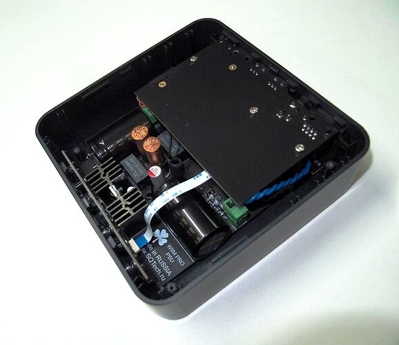

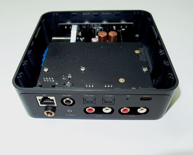

Изменения внутреннего конструктива:
  1. Отверстие на задней стенке устройства
  2. Отключается штатный разъем Type-C
  3. Для надежной пайки зачищается лак в местах пайки проводов БП.
  4. Убирается противовес на дне устройства (не хватает места)
  5. Убирается пластиковая перемычка.
