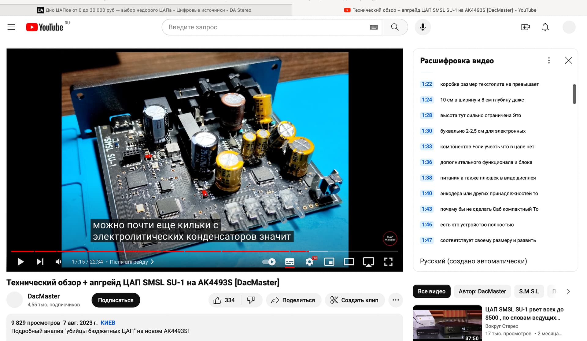

ВРЕМЯ С 16:20

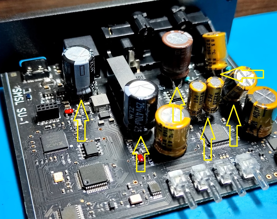

Проведя технический осмотр и диагностику SMSL SU-1, я подготовил эту плату к апгрейду. Кое-что было дополнительно снято и заменено, но в основном это выглядит вот так: видим здесь основные замененные линейные стабилизаторы на 3,3 вольта, так-же заменены конденсаторы для перерасчета фильтра низких частот, некоторые конденсаторы в обвязке ЦАПа, а так-же резисторы на которые идет аналоговое питание/напряжение ЦАП, электролитичные конденсаторы, тоже были сняты и заменены на более лучшие, ну соответственно основной оперативный усилитель тоже снят для замены на другой. Основные каскады шим преобразователей и необходимые для них фильтры остались без изменений, как и вся микросхемная логика устройства. Проведя интересную работу с моделью SU-1, аппарат приобрел такой вид: Можно видеть, что количество электролитических конденсаторов значительно выросло, в некоторых местах существенно увеличился их обьем, были заменены линейные стабилизаторы, а так-же и сам оперативный усилитель, обратите внимание, что недорогие СМД электролиты на 470 микрофорат на входе питания на 5V, а так-же опора питания линейных стабилизаторов, были заменены на Японские конденсаторы Рубикон серии ZLH. Две красные точки, это новые ультрамалошумные стабилизаторы, левый отвечает за ключевую линию питания USB приемника на 3,3V, правый на 3.3V отвечает за цифровое питание ЦАПа. Питание выходных модуляторов и аналоговое питание ЦАП на 5V остался организован операционным усилителем, просто кое-где изменена его обвязка. В аналоговом каскаде ЦАП, я использовал конденсаторы Ничикон аудио серий, пересмотрел шунтирование этих конденсаторов, кардинально (существенно) была изменена резисторная развязка аналоговой линии ЦАП с выходным модулятором. Использование, очень больших номиналов резисторов для фильтрации питания аналогово каскада ЦАП, дает несколько аморфный эффект на звучание, это было видно еще при работе с SMSL (санскрит?), поэтому я больше не обращаю внимания на такой подход от этой компании и всегда переделываю этот каскад. Хотя сам ЦАП в стоке имеет не плохой уровень звучания, за то с него точно можно выжать больше и на канале (Михаила), это уже точно подтвержденно, а под этим видео я оставлю запись, с этого Цапа в стоковом варианте и после апгрейда в формате Флак, предлагаю вам скачать эти файлы и прослушат на вашей системе и лично сравнить разницу в звучании, до и после апгрейда. Значительным изменением в апгрейде так-же был привлечен фильтр низких частот, кроме того, что был заменен основной оперативный усилитель, на модель которую я не могу вам сказать, но она точно заметно лучше чем заводская, был сделан перерасчет частоты среза и теперь она лежит слегда дальше 60 килогерц, эти частоты вы всеравно не услышите, но влияние фильтра и это заметно на замерах начинается уже после 10 килогерц. Послезвучие, затухание, это все есть большая разница, между фильтром дальше 20 килогерц и за 60 килогерц. Замена некоторых керамических конденсаторов в ключевых местах схемы аналогового каскада, обеспечили устранение несколько резковатой подачи высоких частот, присутствующих в стоковой модели, вместо этого высокие частоты набрали большей чистоты, натуральности и послезвучий. Кроме замены операционного усилителя, на это сильно влияет тип конденсаторов, а что важнее их комбинация с другими моделями, то есть мы можем использовать некоторые модели L (про L здесь не совсем понятно) и комбинировать их с конденсаторами Ничикон, при этом соотносить их номиналы и можем получать нужную нам подачу в звуке обращая внимание на конкретную модель ЦАП с которым работаем. Такой подход присущь мне во всех моих апгрейдах и эта работа тоже не стала исключением. Другие пусть и второстепенные изменения, но важные в схеме этого ЦАП, я рассказывать не буду, если вы где-то их заметили на плате, то вам хвала, но возможное, их негативное влияние на звук с точки зрения натуральности звучания, тоже были учтены и соответствующая работа так-же была сделана. Обращая внимание на то, что в устройстве использован ЦАП, последнего поколения от компании АКМ, напоминаю АК 4493S, за доступную цену и логичный апгрейд, получаем очень интересный, не похожий ни на что другое, звук. Он не только отличается от других предыдущих серий процесоров АК, но так-же и впитал в себя некоторые сильные стороны ESS, поэтому эти чипы ЦАП, сегодня одни из наилучших в принципе, и хоть в этой реализации вы не получите какой-то супер HI-FI или HI-END, но после апгрейда, этот ЦАП может подпирать ЦАПы среднего уровня. Если вы у меня его закажите, вы можете лично в этом убедиться.
Потом начались контакты для заказа и т.д., но в конце он сказал, что эти ЦАПы чувствительны к заменам USB и межблочных кабелей и есть смысл подумать над их заменой, на более качественные.

За такую пайку не платить, а штрафовать надо)) Как минимум следовало фиксировать крупные трухольные банки, запаяные на площадки от smd компонентов, термоклеем.
Ну а замалчивание марки ОУ и номиналов элементов его обвязки скорее выглядит как “цыганское золото”, хвалить хвалят, а золота нету. Ну это так, брюзжание, лишь бы клиенты брали, спрос рождает предложение.

Не получится. Во-первых Nichicon KZ (они же мьюз) сняты с производства, во-вторых они сильно больше габаритами.
На фото из ролика Dacmaster установлены похоже Nichicon FW (золотые есть и FG но у них тоже габарит слонячий, относительно обычных).
Как понял на звук оказывают влияние две больших банки справа и слева от чипа ЦАП?

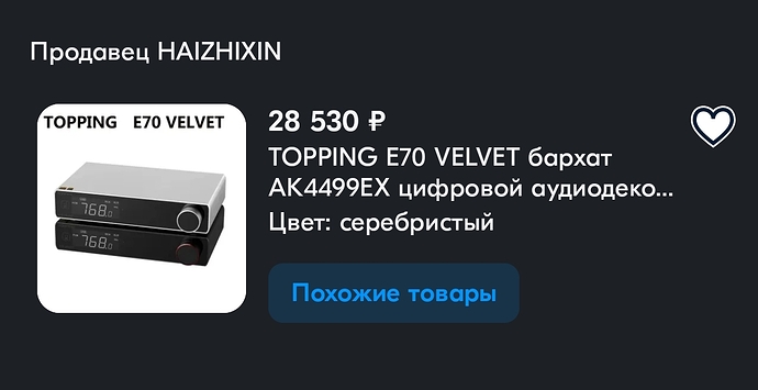

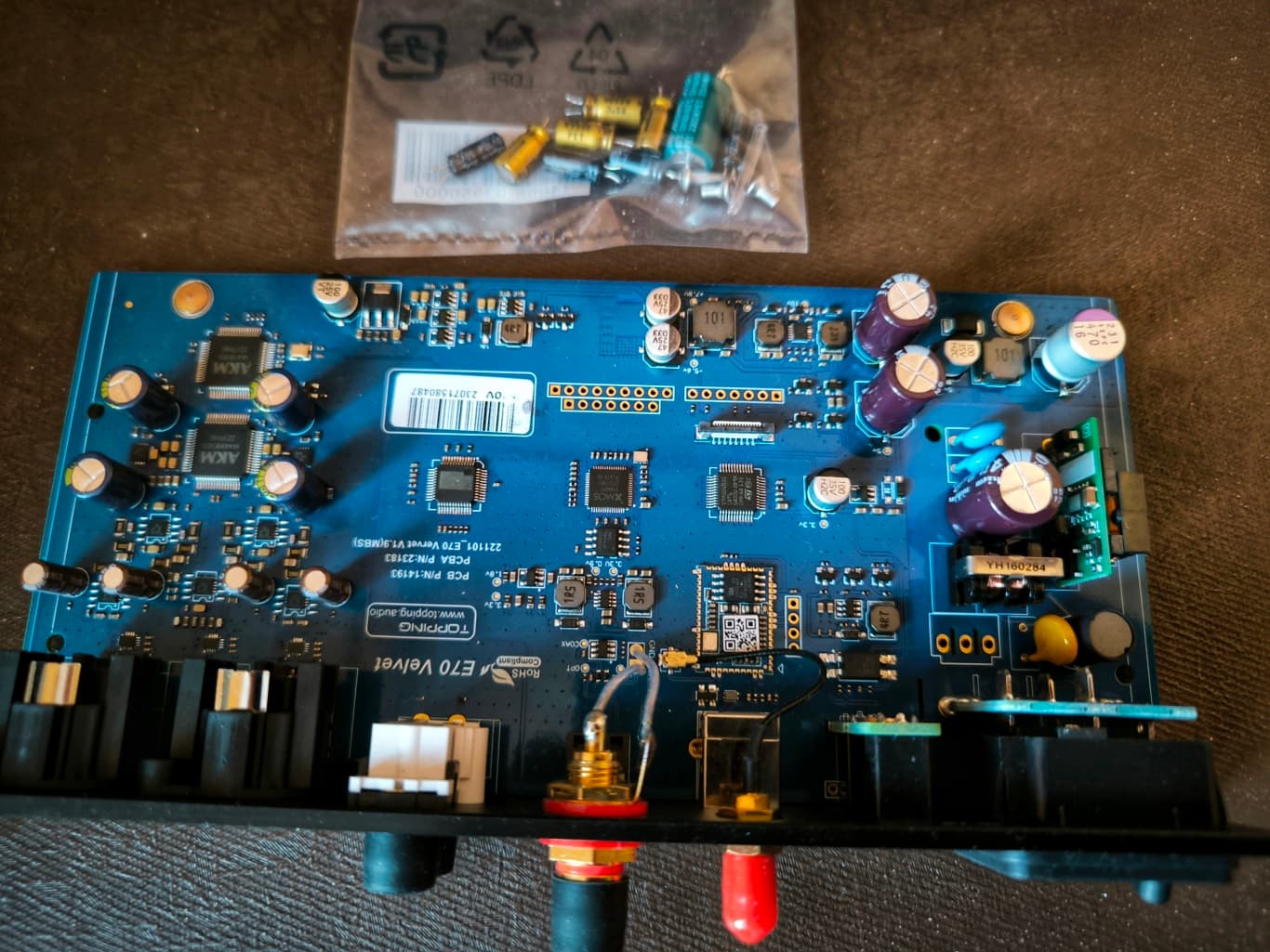

:wink: Мой Topping E70V, формально подпадающий под прокрустово требование о нахождении на дне - протестует!!
Хоть в него тоже негусто деталей насыпали
